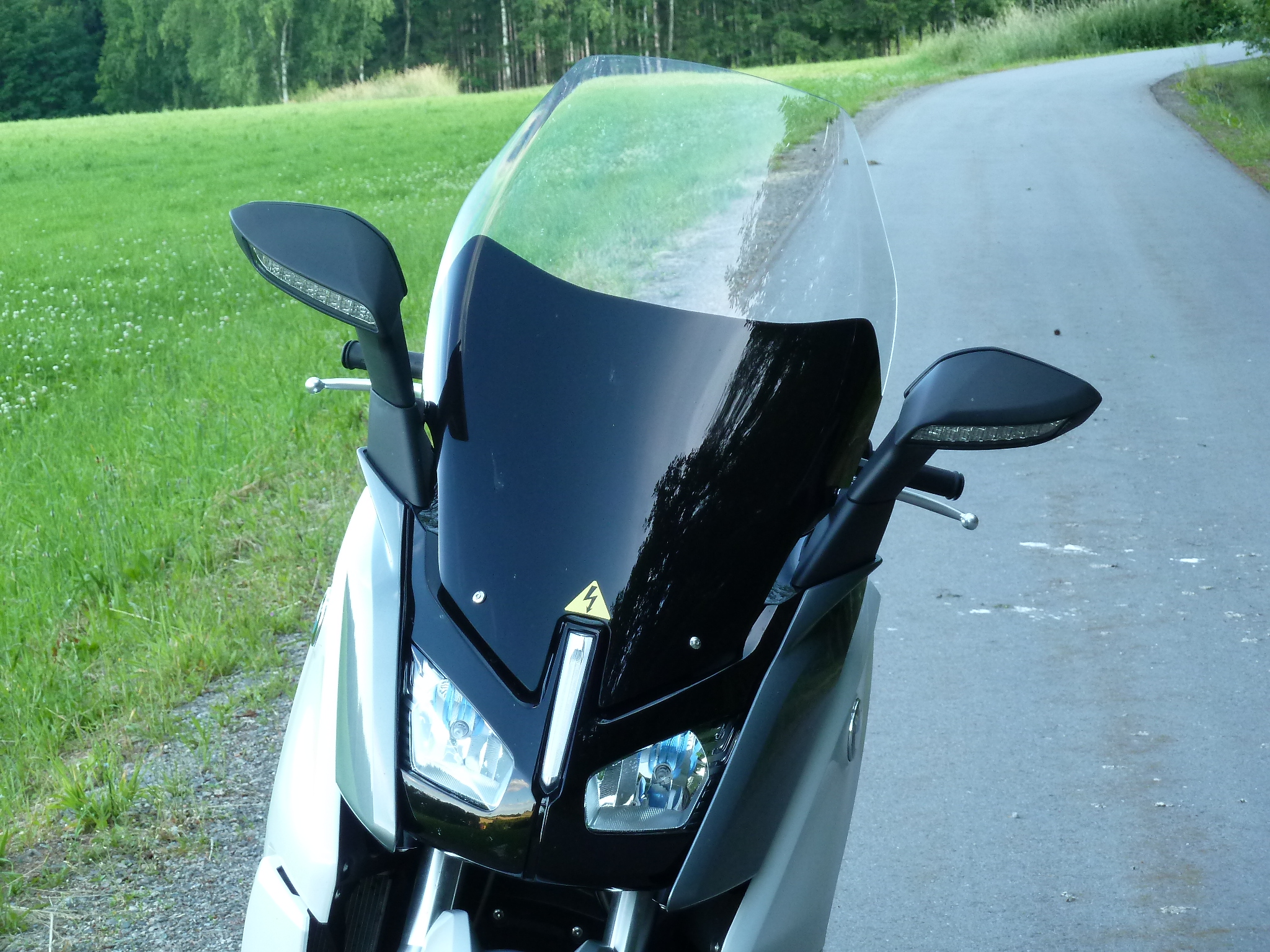

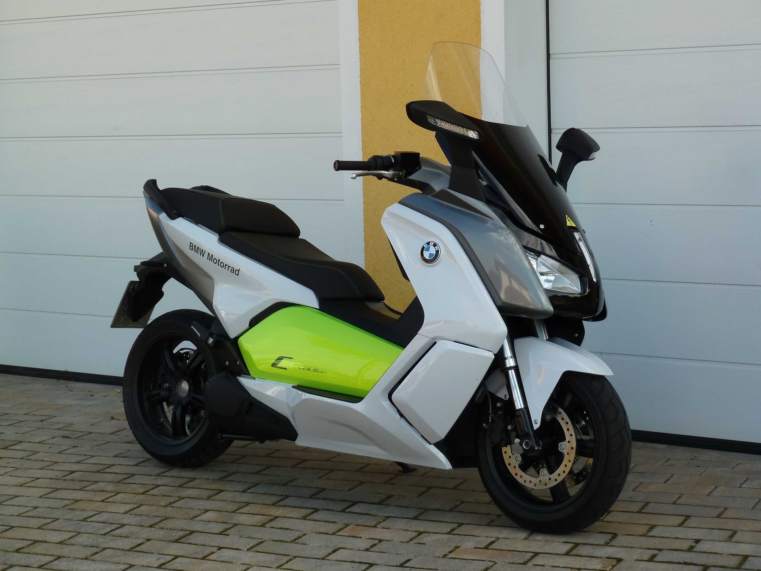

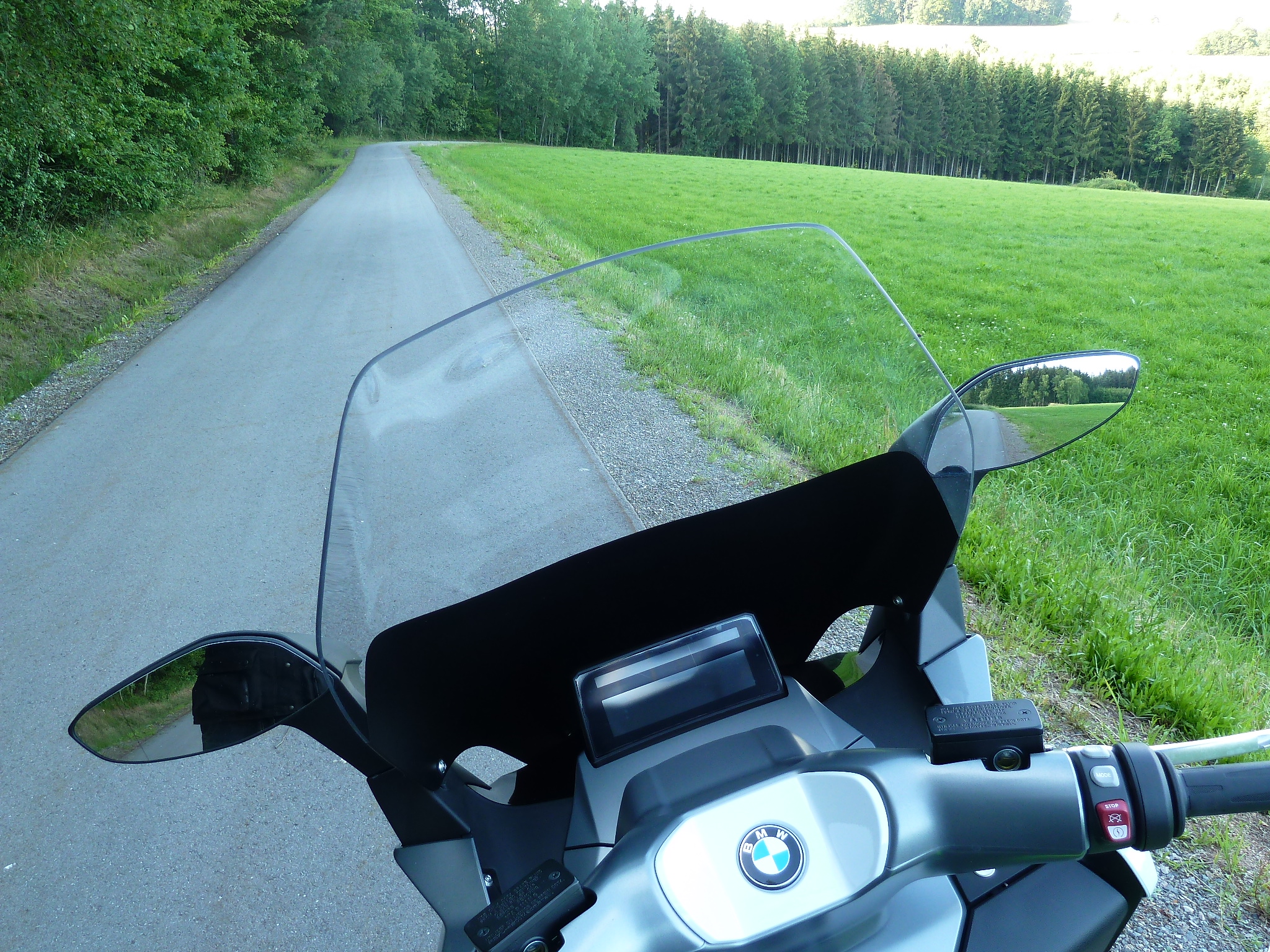

Leider gibt es die hohe Scheibe nur in klar. Wenn man die Fahrzeugoptik mit der getönten Serienscheibe gewohnt ist, finde ich die neue Frontansicht mit dem freien Blick auf das Display sehr befremdlich. Überdies ist das Display vor allem bei Gegenlicht, deutlich schlechter ablesbar, da der dunkle Hintergrund fehlt. Anbei meine Lösung dieses Konflikts (zum Bild vergrößern anklicken).
Die schwarze Lackierung (wieder abziehbar) entspricht in der Höhe und Form genau der Originalscheibe. Ich habe mich mehrfach erkundigt, die Zulassung erlischt dadurch nicht.

ich bin auch ein "Freund der hohen Scheiben"!!
Der Unterschied zw. orig. und hoch wird durch die Fotos mit der "schwarz-klaren" Scheibe sehr gut verdeutlicht!

Hallo Tom!BMW-Tom hat geschrieben:... Anbei meine Lösung dieses Konflikts.
Ich habe heute den Deal beim Freundlichen perfekt gemacht und fahre ab Juli ebenfalls einen C evolution.
Die hohe Scheibe ist nach allem was ich darüber lesen konnte für mich ein Muss, deshalb lasse ich die gleich montieren.
Die Optik in "klar" finde ich ebenfalls nicht so toll, weshalb ich gerne die Info von dir hätte, wo du die schwarze Folie her hast, ob sie selbst passend zugeschnitten werden muss und wie das Zeug bei Sonneneinstrahlung hält, falls du schon einschlägige Erfahrung im Sommer-Modus hast.

Hallo Harald,
ich hatte zunächst die dunkle Originalscheibe auf die hohe klare gelegt, mit einem Folienstift den Verlauf der Oberkante abgezeichnet. Eine Autolackiererei hat die schwarze (lichtundurchlässige) Folie aufgesprüht. Sprühfolien gibt es auch im Onlinehandel. Ich rate aber von lichtdurchlässigen Verdunklungsfolien ab. Mein erster Versuch ging gründlich daneben. Je nach Schichtstärke hat man unterschiedliche Tönung und schnell Läufer, wenns zu dick wird. Seit 2 Sommern keine Probleme.

Hallo Thomas,
danke für die ausführliche Auskunft!
Das überlege ich mir dann mal in Ruhe, wenn ich gesehen habe, ob ich mit dem hellen Hintergrund Probleme habe oder nicht.
Immerhin bekomme ich die Originalscheibe vom Händler beigelegt, das Vorgehen passt also
