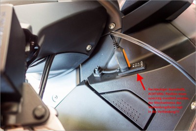

Korrektur : Die Steckdose ist natürlich im linken Fach.Methusalem hat geschrieben:Markus01 hat geschrieben:Hallo.
Der GT hat eine Ladedose im Heck. Da geht das nicht vorne.
Seit wann das ?
Meiner hat eine Steckdose im rechten Handschuhfach, ich lade die Batterie bei Bedarf über diese mit einem Ctek-Ladegerät. Funktioniert einwandfrei.
Franz

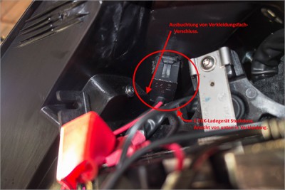

Ich mache das so: CTEK Buchse rechts eingebaut (mit Dremel ein Loch geschnitten)
- Dateianhänge
LG, Jakob

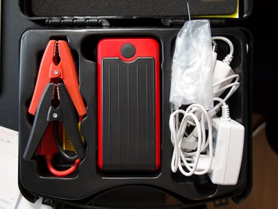

Re: Powerbank zum Nachladen
Romiman hat geschrieben:Welche hast Du denn?
LG, Jakob
