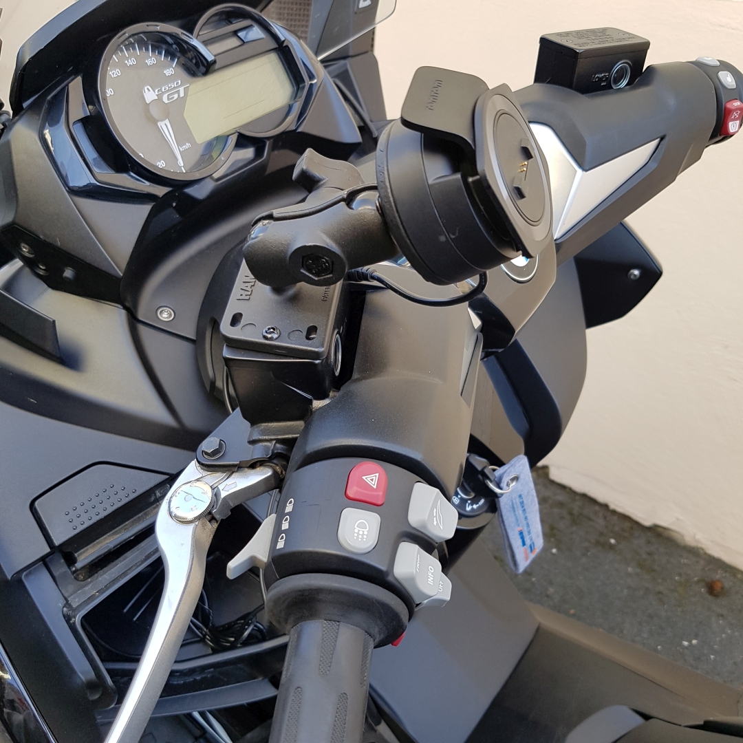

Hallo!

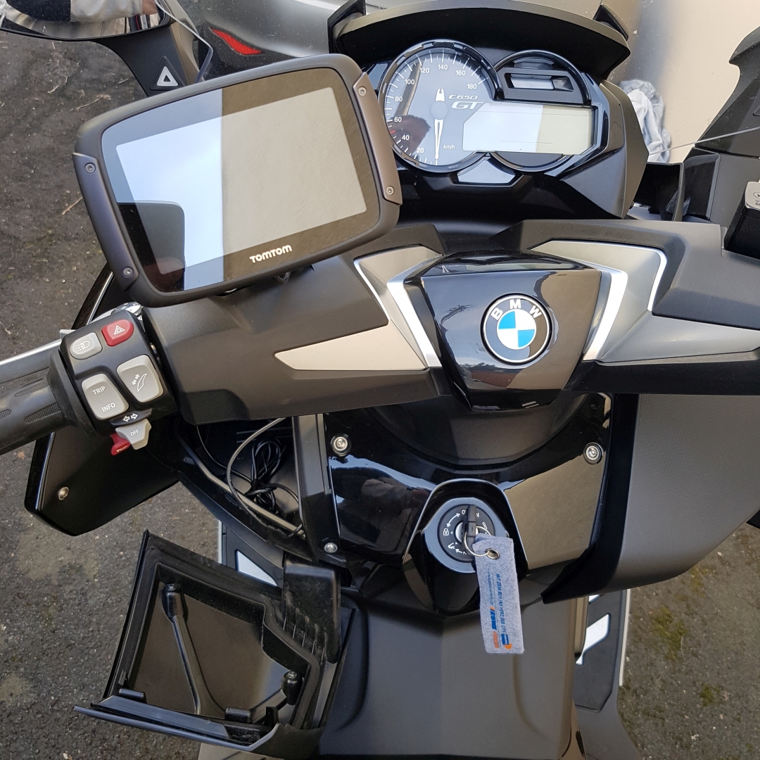

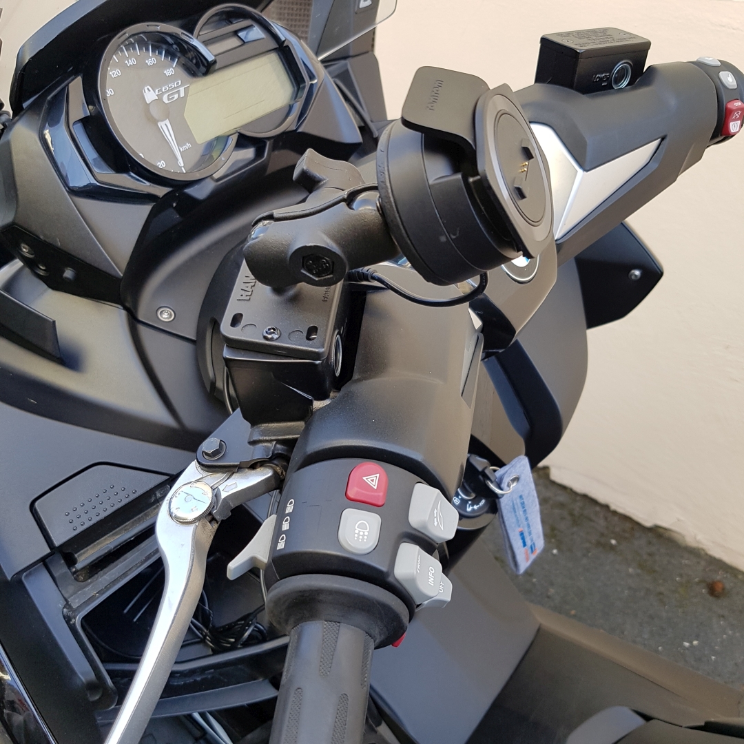

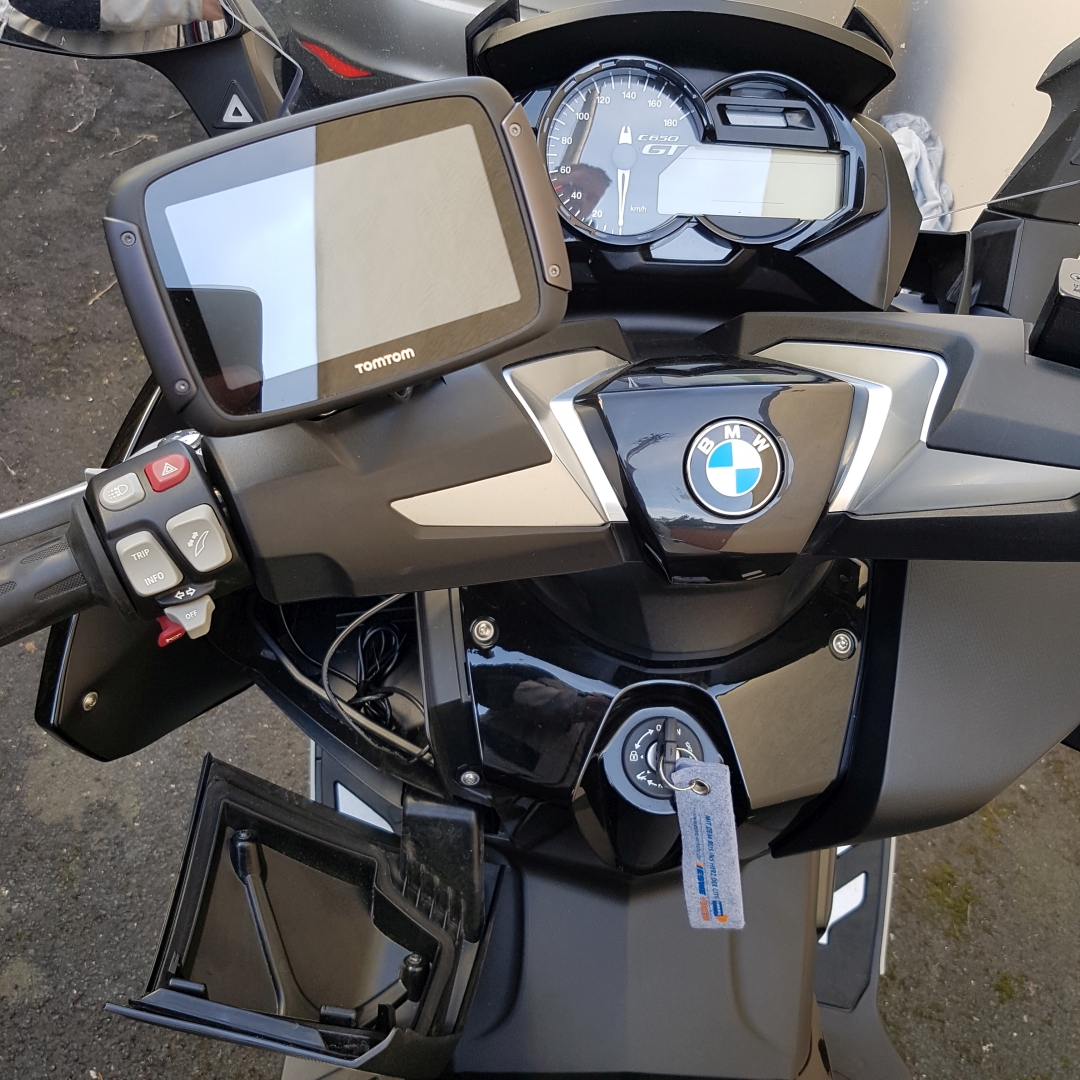

Heute hat das tolle Wetter auch mich aufs Moped gelockt und nach der Rückkehr habe ich endlich mal daran gedacht Fotos von meiner Lösung für das TomTom zu machen.

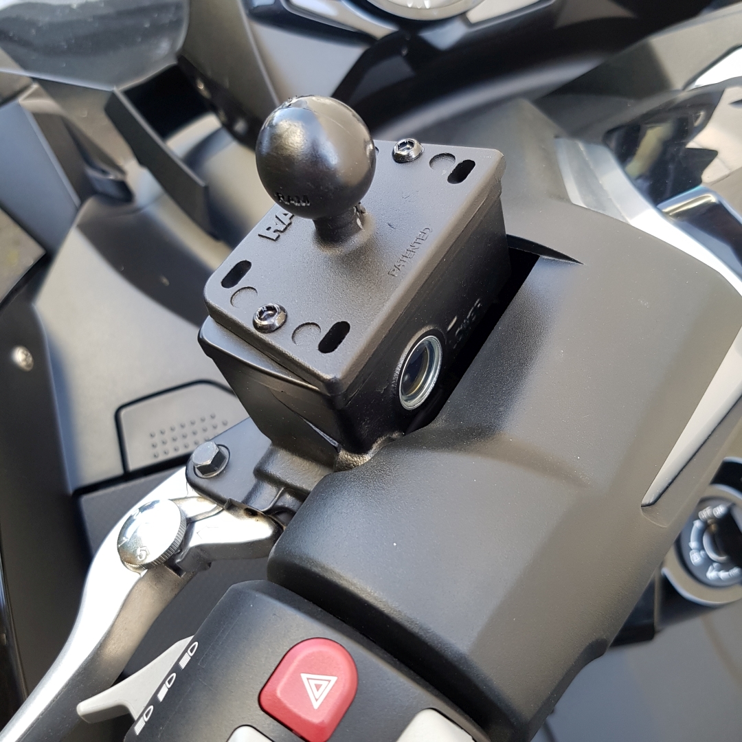

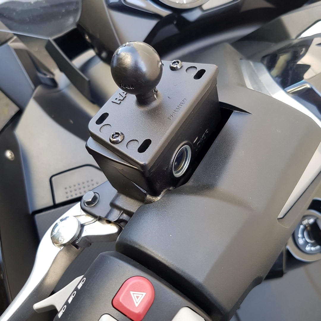

Den Kugelhalter habe ich zusätzlich erworben. Die längeren Schrauben lagen bei.
Die Kugelklemme ist die aus dem TomTom Set.

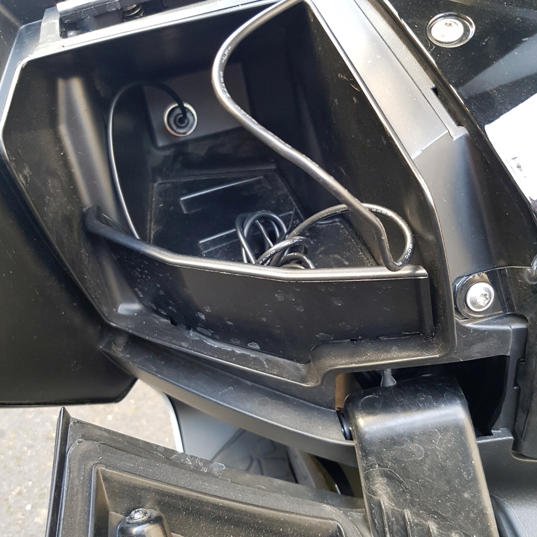

Für die Stromversorgung nutze ich die Steckdose im linken Fach.
Vom Montagaufwand her eine extrem einfache Lösung. Das TomTom deckt bei dieser Montage nichts ab.

Guten Abend.
Welche Kugelplatte hast Du verwendet. Wie ist die genaue Bezeichnung und wo hast Du sie erworben?
Hat der TÜV nichts dagegen?
Danke für Deine Rückmeldung und viele Gr
