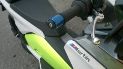

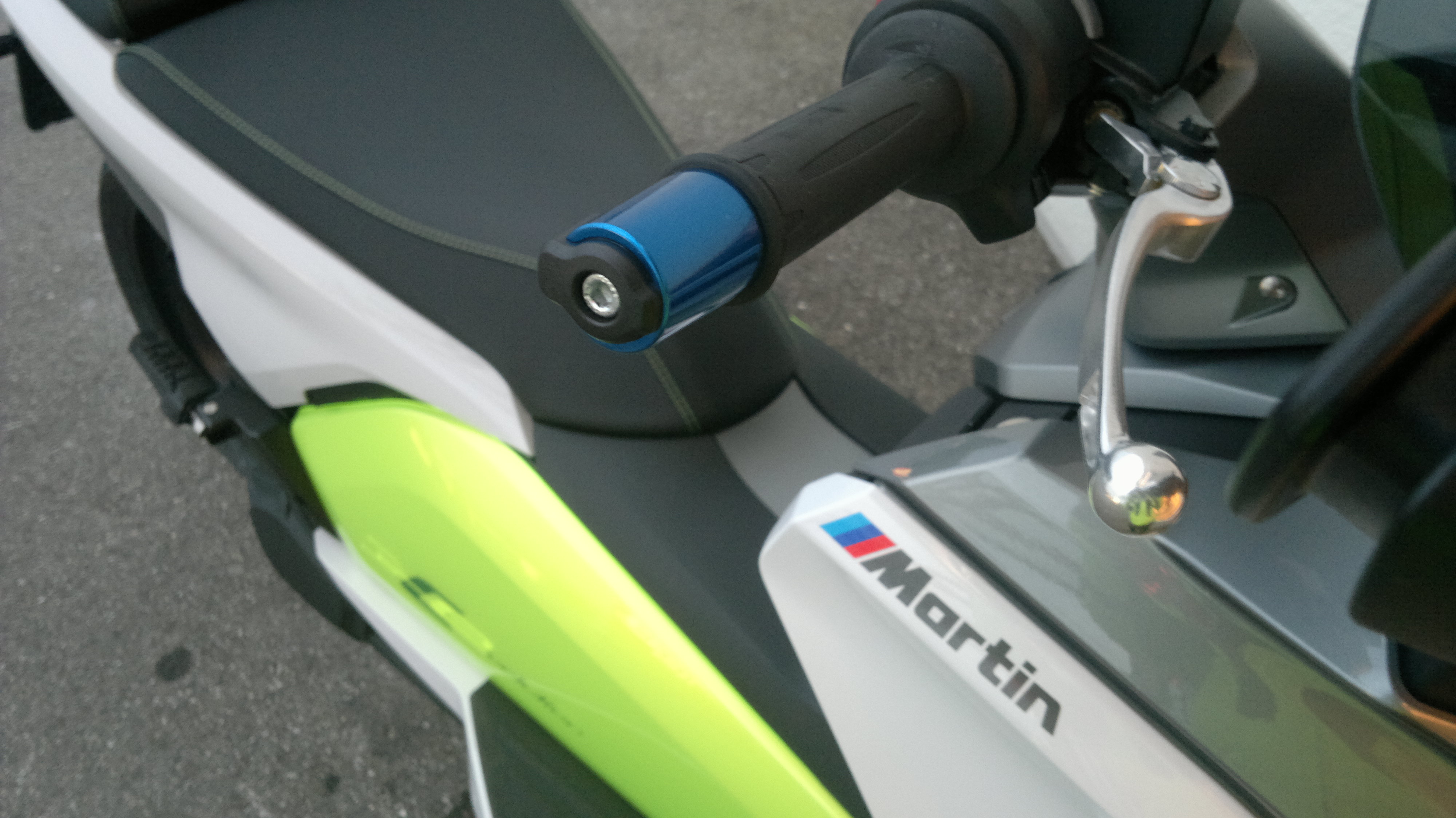

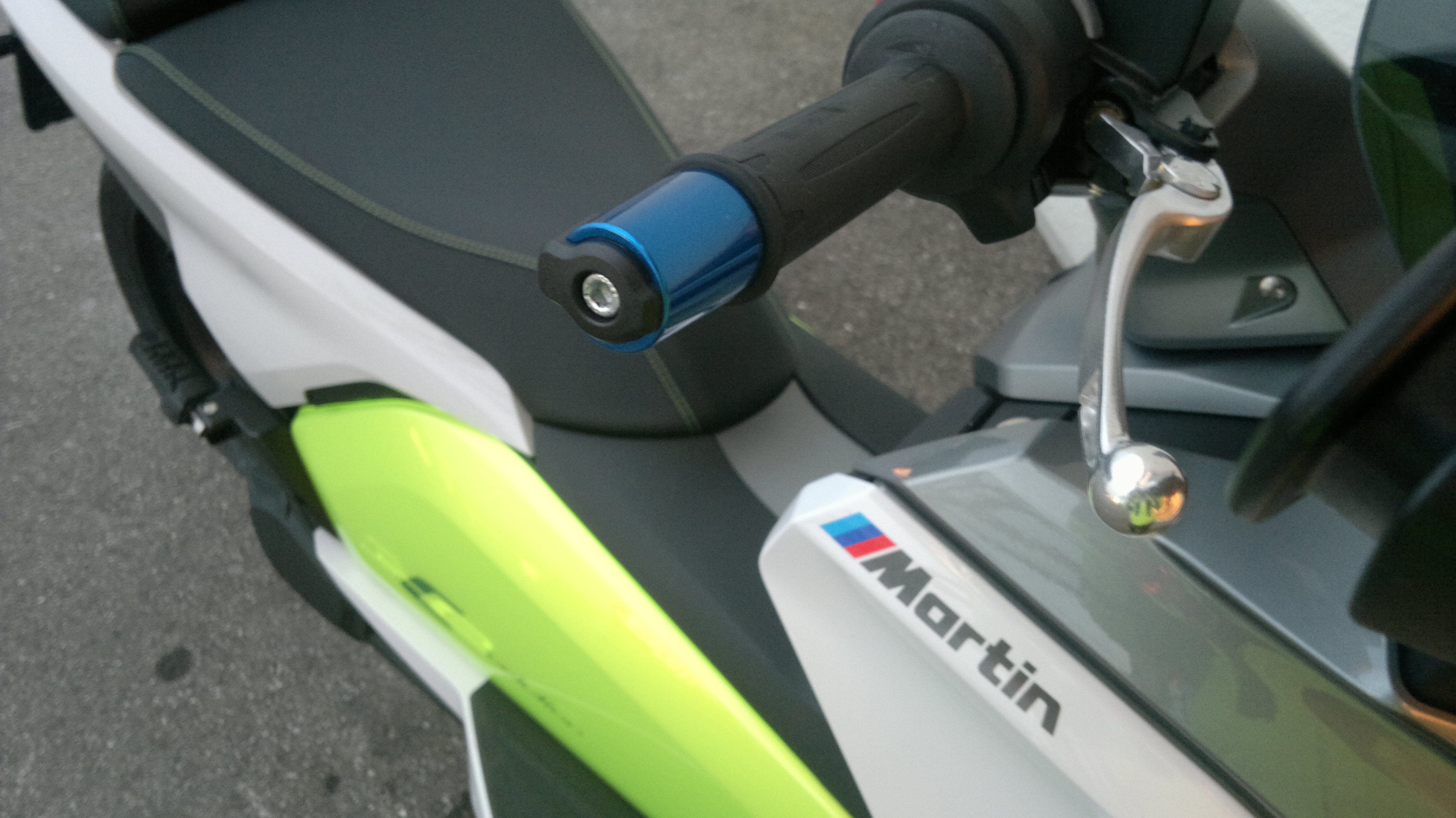

So, die Lenkerenden hab ich jetzt dran an meinem C Evolution.
Die Adapter von Rizoma für den C 600 passten auch perfekt an den C Evolution.
Aber um mir die sündhaft teuren Rizoma-Lenkerenden zu sparen, hab ich mir an die Rizoma-Adapter einfach genau so schöne nur viel billigere Lenkerenden von Louis hingeschraubt. Sieht jetzt perfekt aus!

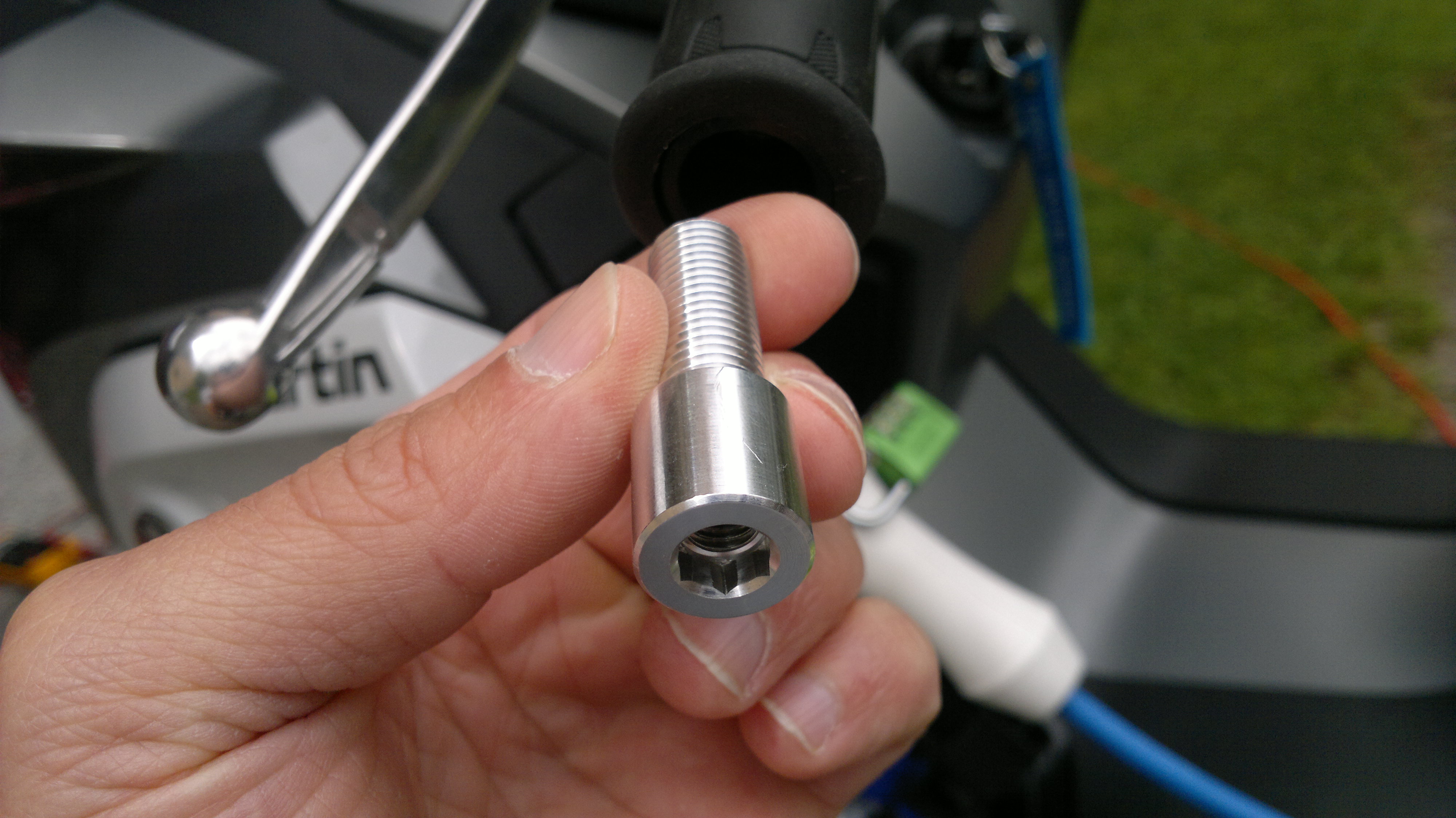

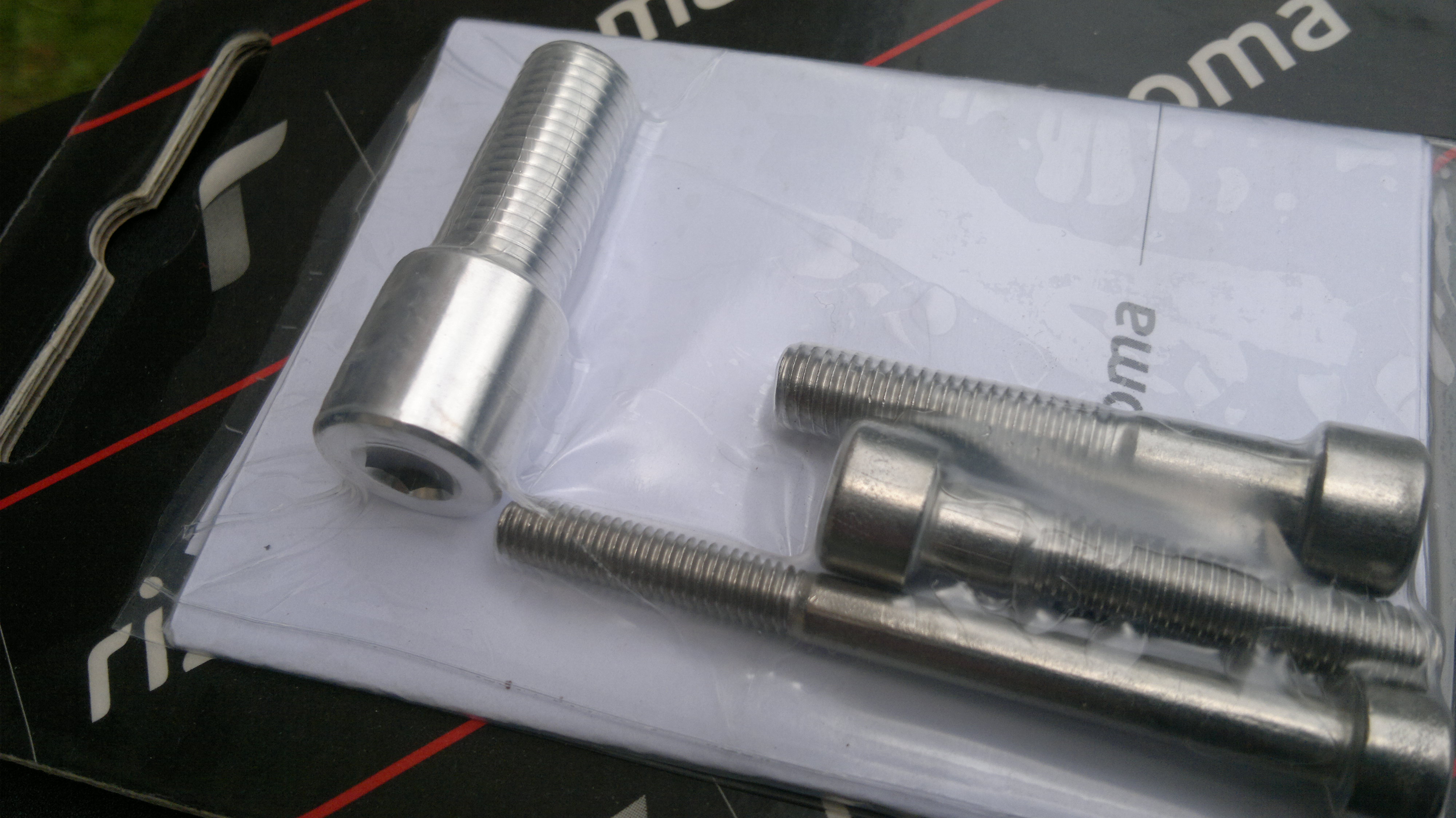

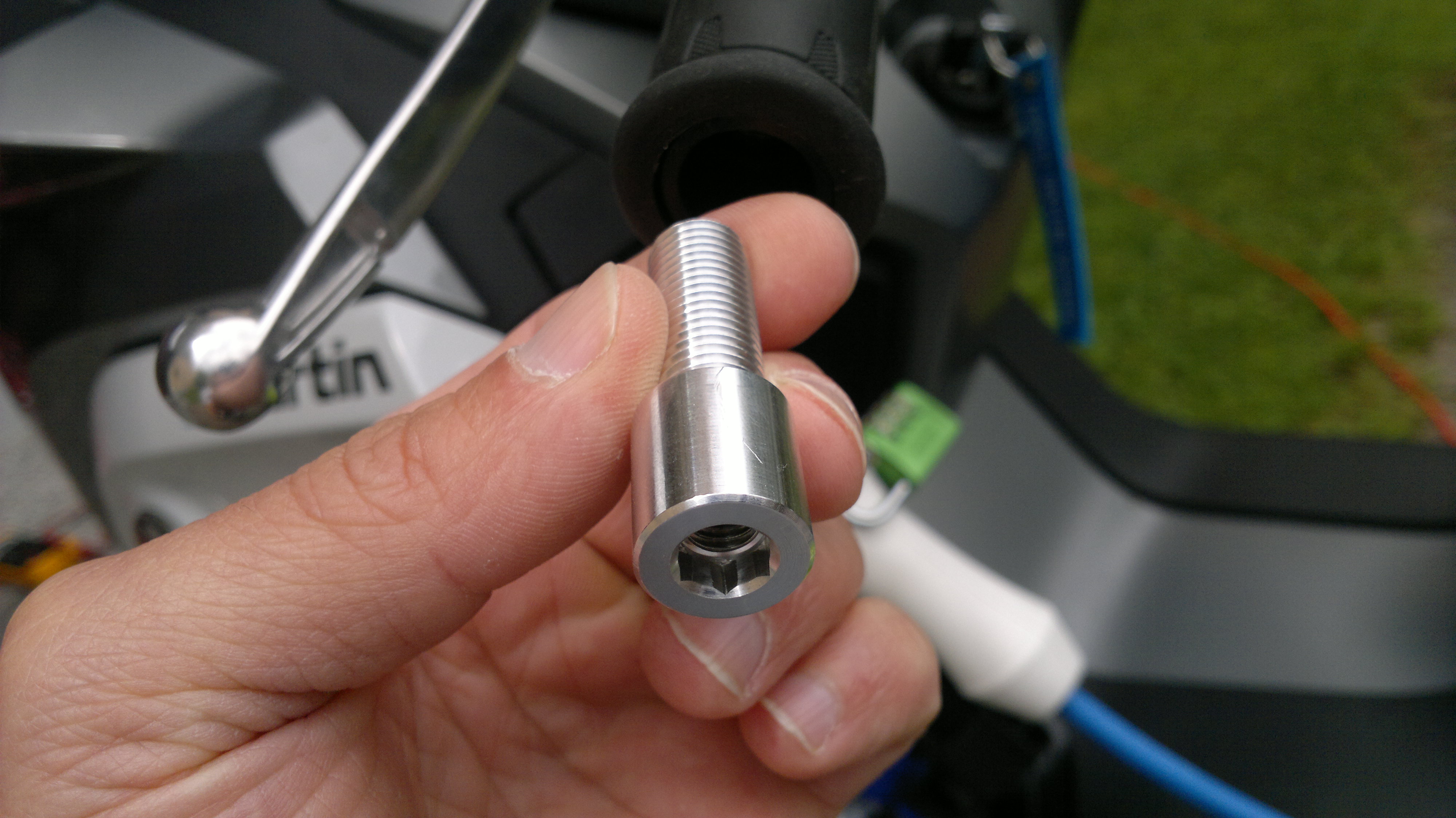

Also die Adapter von Rizoma machen aus dem M10X1,25 Gewinde ein übliches M8 und weiter hinten auf M6.
Also kannst Du alle Lenkerenden montieren die ein 6er oder 8er Durchgangsloch haben. Passende Schrauben liegen den Adaptern bei.
Du kannst z.B. fast alle Lenkerenden aus dem Sortiment von Louis anschrauben.
