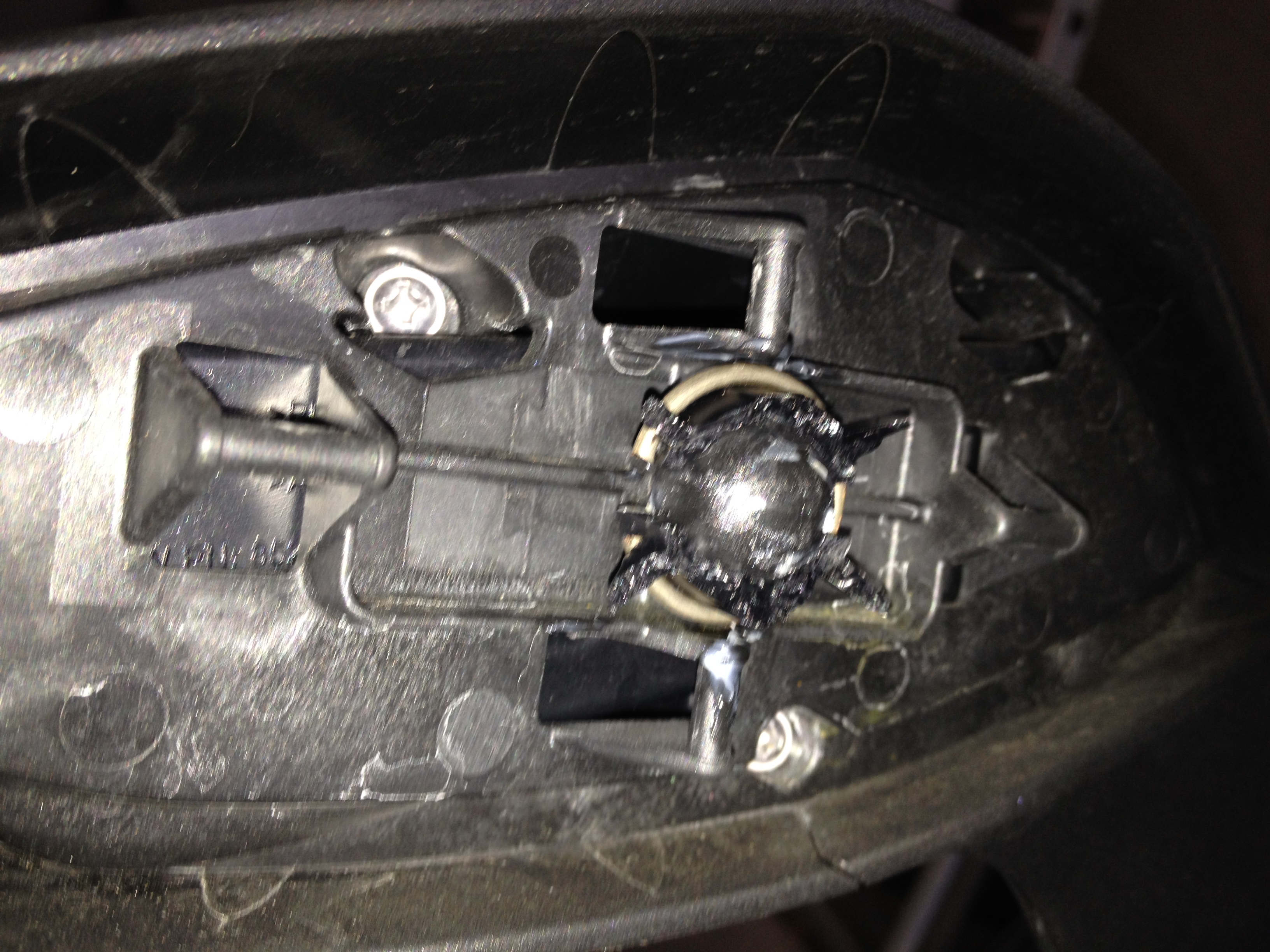

Hallo
Ich hab heute nicht schlecht gestaunt
Beide Spiegel sind abgefallen
Also die Gläser Einsätze raus
Und lagen in der Garage auf dem Boden
Wahnsinn da wo die Kugeln aufgedrückt
Werden sind die Plastik Halterungen
Abgebrochen
Was machen ?
Ich hab Garantie Verlängerung
Und Vollkasko
Wie Vorgehen ?
Abgebrochen
Was machen ?
Und Vollkasko
Wie Vorgehen ?

Hallo! Die Kaskoversicherung betrifft das wohl nicht, da das keine Beschädigung, sondern offensichtlich ein Materialfehler/Ermüdungsbruch ist. Ausserdem gibt's vermutlich einen heftigen Selbstbehalt. Ich würde die ganze Sch...ande fotografieren und sofort bei deiner BMW Werkstatt schriftlich mit den Bildern reklamieren. Bin mir sicher die werden das ohne Probleme erneuern bzw. tauschen. Bei meiner C 600 ist seit Kurzem die transparente Scheibe des Tachos stellenweise fleckig und trübe. Es wird ein neuer Tacho bestellt und bei Gelegenheit in Garantie getauscht. Ist halt alles nur mehr billiges Plastikzeug
. LG. Don

Ach ja da ist nix dran rumgedrückt worden oder so
einfach den roller in die Garage gestellt und dann sind die einfach runtergefallen
ist schon der Hammer mann stelle sich das mal auf der Autobahn bei 150 vor!!!

Also das sieht extrem aus! Richtig in Auflösung. Aber sag mal, sehe ich da noch eine Bruchstelle am Gehäuserand (von der Kugel aus gesehen unten zwischen "5 und 6") zur Schraube hin? Don

Irgendetwas stimmt da nicht - das ist definitiv nicht normal:
- Produktionsschaden, der erst jetzt sichtbar wird (eher unwahrscheinlich)
- Folge eines Umfallers, Unfalls oder Vandalismus
- jemand hat versucht, die Spiegel auszubauen (habe ich auch mal versucht, ist fast ein Ding der Unmöglichkeit, es ohne Schaden hinzubekommen)
Versuchs mal beim Händler, ob er das auf Garantie tauscht. Aber mach Dich auf kritische Fragen gefasst...

Also vadalismus kann wie unfall ausschliessen.
Roller stand immer in der Garage abgeschlossen.
umfaller auch nicht .wie gesagt keine ahnung was da los ist.
aber mal sehen was da rauskommt

so spiegel sind wieder zurück
Klaus Mayer meint das wäre ein Unfallschaden.
Weil beim runterfallen kratzer draus sind..
Ok mal wieder 120 € für drei Monate Spiegel ausgegeben.
Ich kann halt nix beweisen ..scheiße echt...
