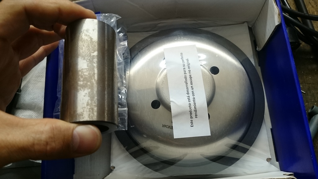

Re: Spring Slider
Hallo Chris.
Was fährst Du denn aktuell für eine Varia im C600?
Ich habe einige Erfahrungsberichte der EVO4R und sie soll standfest und wartungsfrei sein bis zu 20.000 Km…
Nun ja… 10.000 würden ja reichen.
Ich werde sie testen.
Kam heute an.
Nur die Buchse…, hat mal direkt schon etwas *Patina*…
Spanier sehen das sicher etwas locker.
Ich habe heute per Mail an den Techniker erst mal ein Fass aufgemacht!
