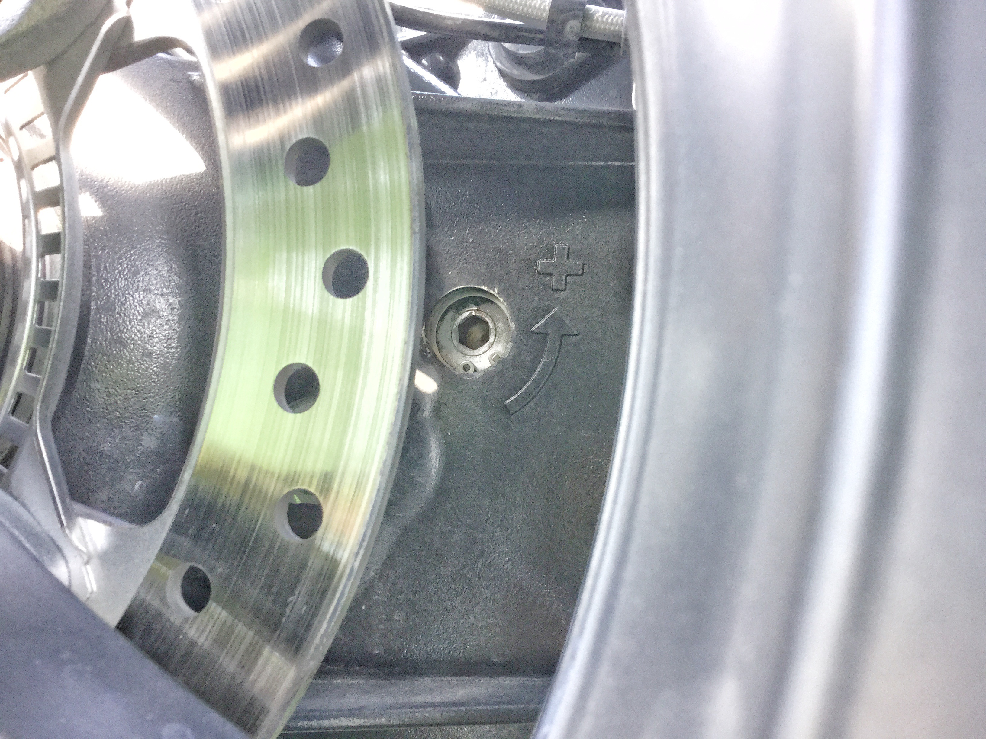

Was kann an dieser Innensechskantschraube auf der Innenseite der Schwinge eingestellt werden?
Ich würde mal intuitiv auf die Riemenspannung tippen. Aber das macht ja wenig Sinn wenn ich sie von außen nicht prüfen und beurteilen kann.

Vielleicht gibts an anderer Stelle ein Kontrollfenster (unter einer Schraube, einem Deckel o.ä.). Sinn ergäbe es ja.

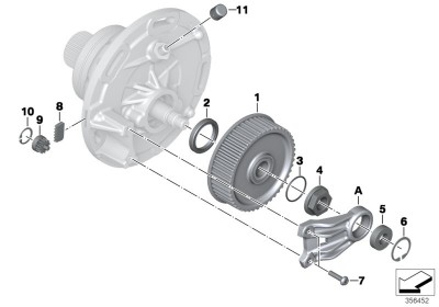

Das Bild hilft sicherlich.

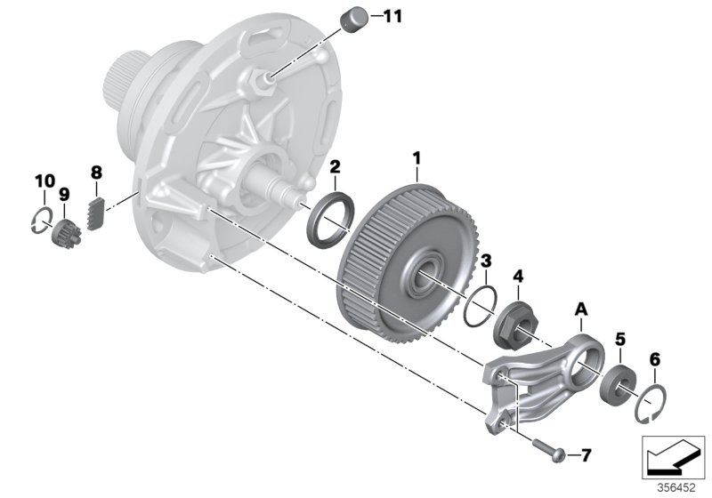

Sieht so aus, als könnte man damit irgendwas an der Position des Hohlradgetriebes ändern. Das wären dann auf dem Bild die Nummern 9 und 10 mit dem Sicherungsring, der auf deinem Foto ja gut zu erkennen ist.
Das Zahnsegment Nr. 8 sitzt im Hohlradgetriebe und mit einem Dreh an der Schraube verstellt man tatsächlich die Lage des Getriebes und damit die Riemenspannung.
