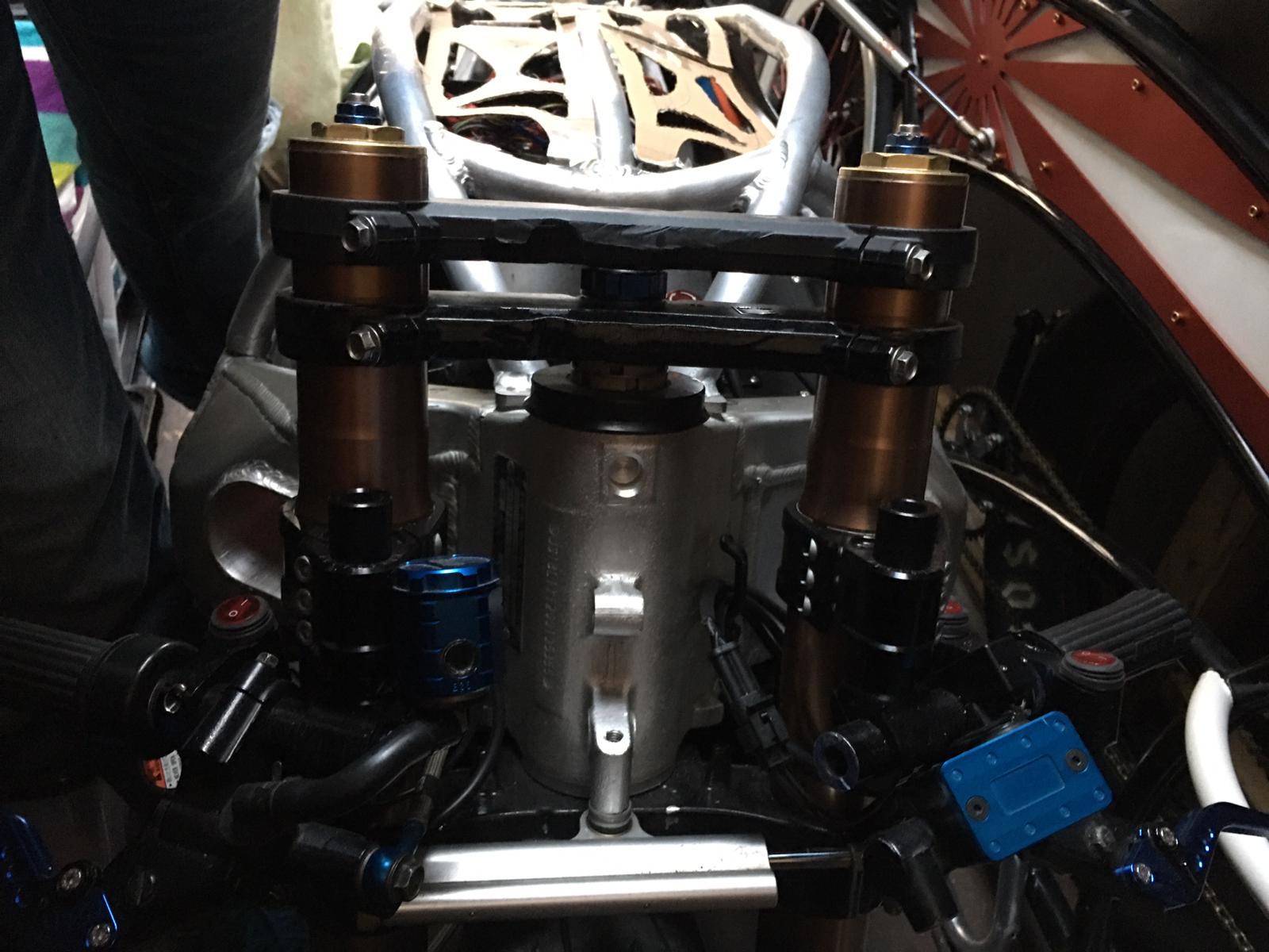

Habe nun die Gabel wieder um 2cm zurück geschoben, damit der Reifen sich nicht unter der Gabebrücke festsetzen kann und dadurch automatisch blockiert.
Um weiterhin Regelkonform unterwegs zu sein bezogen auf das Überstehen der Dämpfer oberhalb der oberen Gabelbrücke habe ich kurzerhand eine weitere installiert, die aber später nochmals gegen eine 2006er getauscht wird.

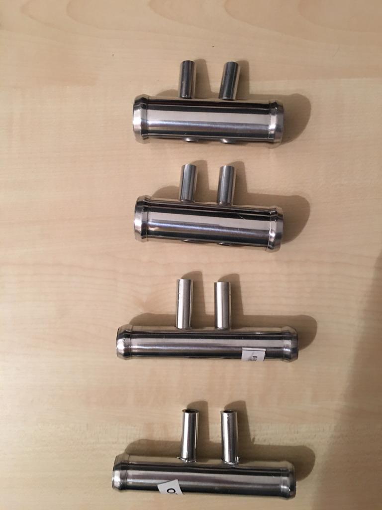

Gestern kamen noch die Wasseranschlüsse für die Verteilung, die ich mir anfertigen muss.

Die neue obere Gabelbrücke aus China ist eingetroffen.
Sie ist von einer GSXR K5. Das Stichmass ist zumindest identisch.
Sieht einfach schicker aus!
