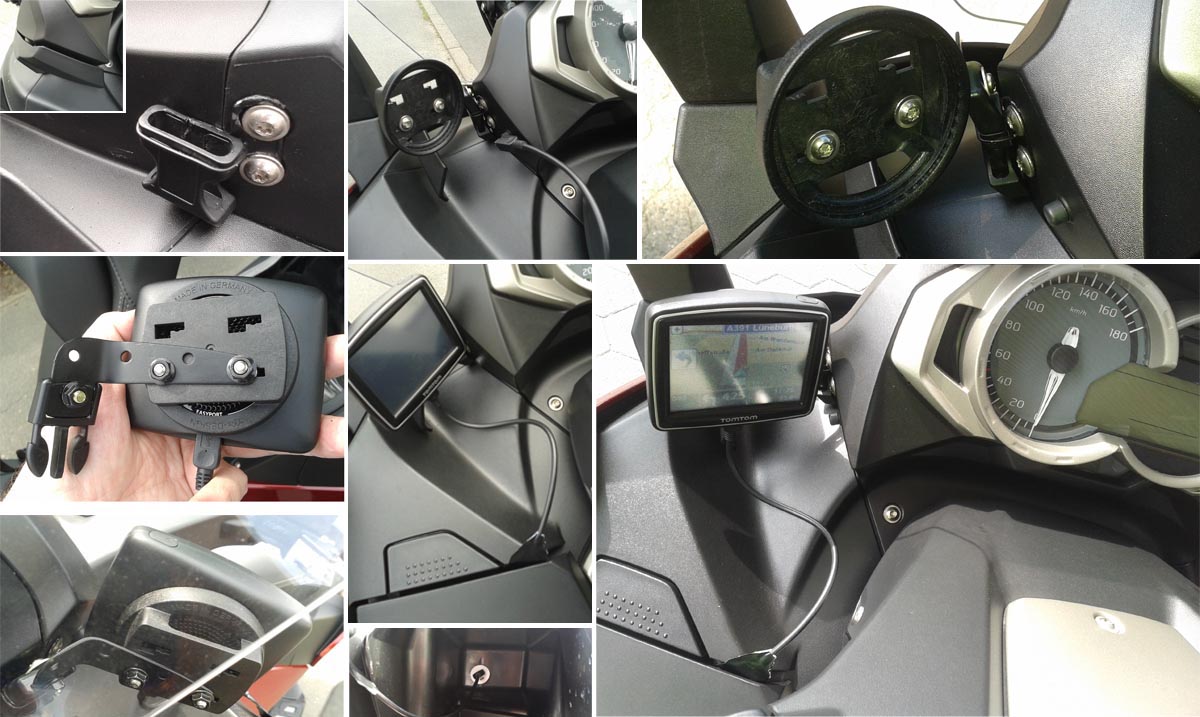

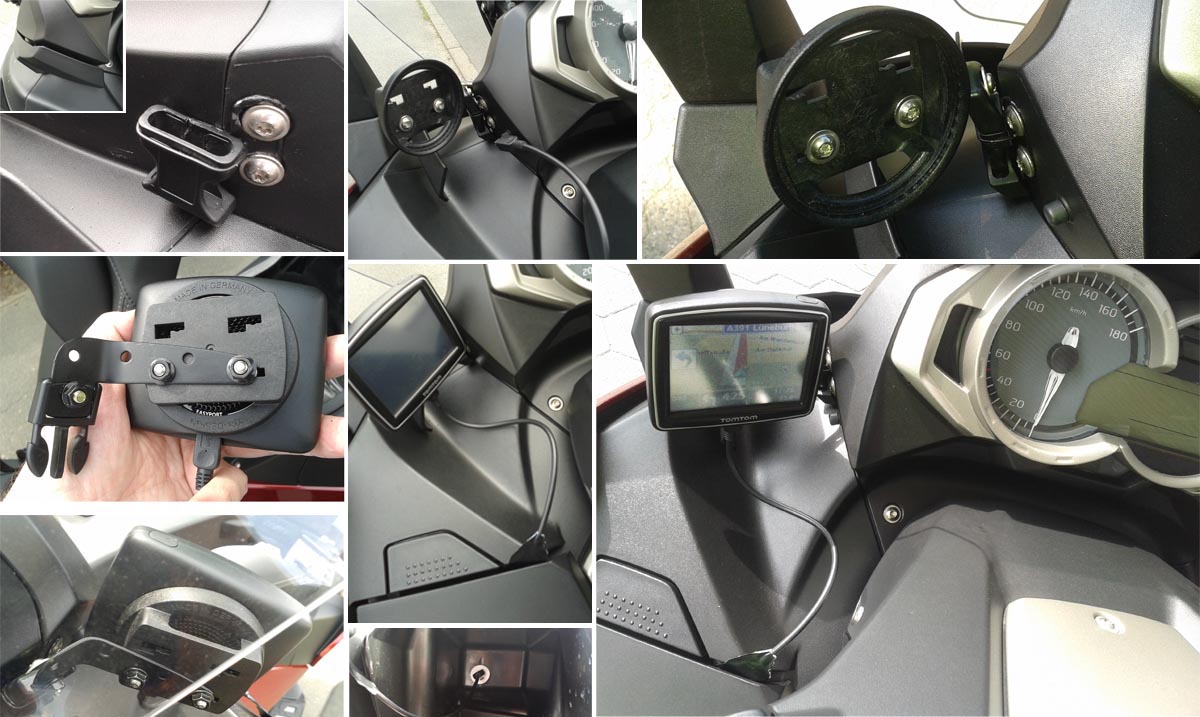

Ich benutze als Zweitnavi (für Dienst- Leih- Fremd- Fahrzeuge sowie Wagen meiner Frau) ein TomTom One, welches auch für den Roller herhalten muß.
Da ich nur sehr selten mit Navi auf dem Roller fahre, wollte ich eine Lösung, die bei Nichtgebrauch unsichtbar ist. Also nichts, was vorn auf die magnesiumfarbene Abdeckung mit dem BMW-Zeichen montiert wird, und einem ständig einen leeren Halter präsentiert.
Da fielen mit die beiden seitlichen Schrauben am Cockpit auf.
Mit Blechwinkeln, einem stabilen Hundehalsbandverschluß einen 2teiligen Halter gebaut, bei dem ein kleines Teil permanent am Roller bleibt. So klein, daß es unter diesem linken Luftleit-apparillo verschwindet. Und der andere Teil, bestehend aus einem Aufnahmeteller fürs Navi, einem Blechwinkel und dem Gegenstück des Halsbandverschlusses, wird dann bei Bedarf nur noch eingesteckt.
Stromversorgung erfolgt über ein kleines USB-Netzteil, und ein umgelötetes USB-Kabel. Dieses hab ich durchtrennt, dabei auf passende Länge zurechtgeschnitten um lästige Überlängen zu vermeiden, und ein Stück Flachbandkabel zwischengelötet, welches wunderbar in den Spalt des verschlossenen Handschuhfaches paßt.
Klar, zum Draufschauen könnte das Navi höher sein, aber dann liefe ich Gefahr, daß es beim nach unten Stellen der Scheibe mit dieser kollidiert, und es würde bei Unebenheiten auch mehr wackeln.
Die heutige erste Testrunde verlief jedenfalls gut bis sehr gut.

Wow, sauber gelöst! clap
