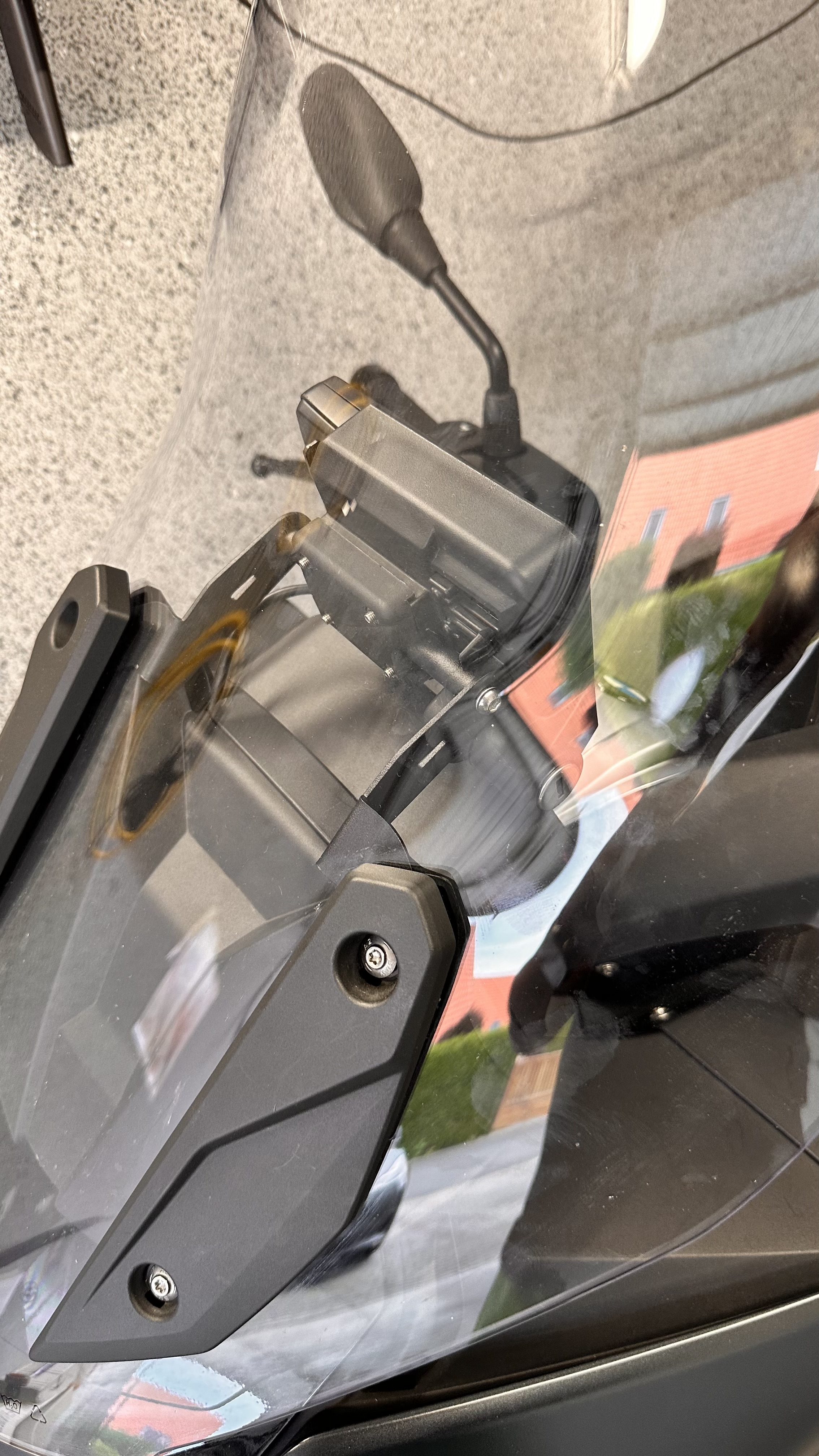

So. Alles montiert. Habe mich für einen Halter von Ali entschieden. Schraubenlack hält bombenfest.
Kein verdrehen.
