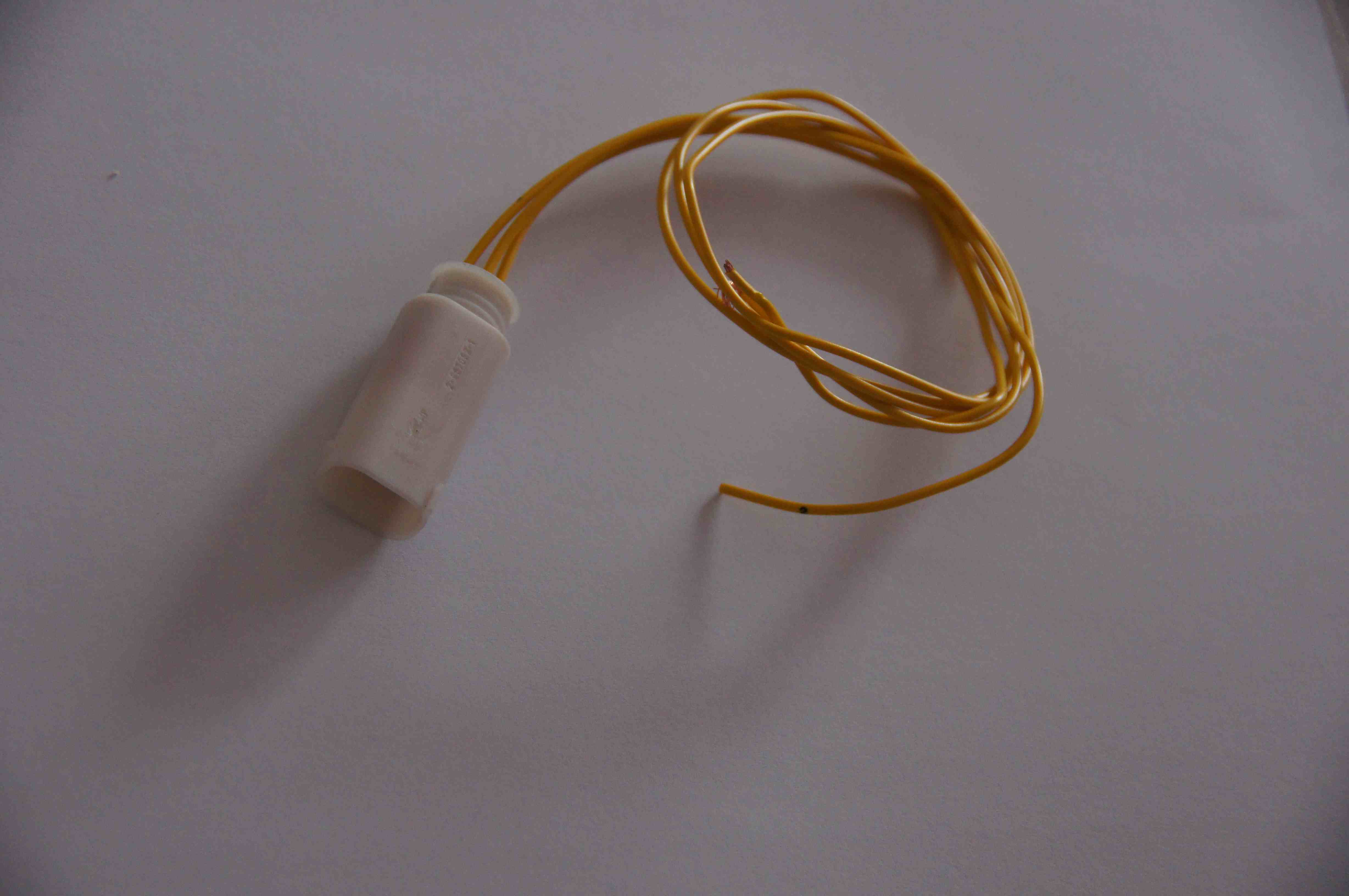

Beitrag von zivic1 » Mi 22. Jan 2014, 20:31
Hab`s gefunden!! ThumbUP
Hier die Teile:
Aktivhalter
orig. Halter (über der Blende)
Anschlußkabel
Habe dann Die Kabel miteinander Verbunden und Wasserdicht verschrumpft.
Anschlußkabel hat zwar drei Anschlüsse, aber es sind nur Nr.1 (Masse) und Nr. 3 (zündung Plus) belegt.
Beim Aktivhalter ist, wie solls anders sein, schwarz Masse und Rot Plus.
Hier Fertig zusammengebaut.
fertig Zusammengebaut

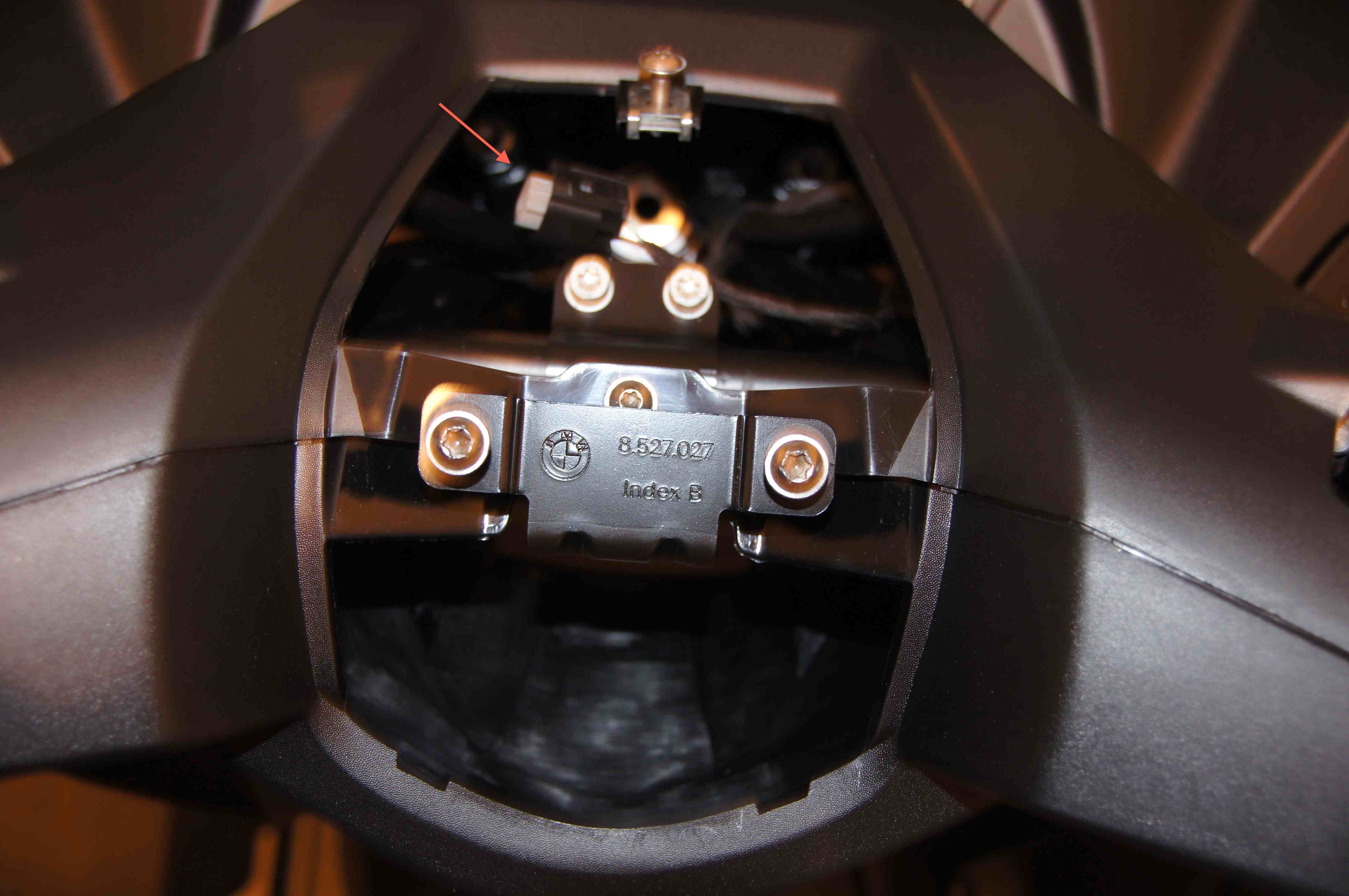

Hab dann die Teile der Halterung (unter der Blende) montiert.
Zu sehen ist auch die original Anspeisung fürs Navi (Pfeil).
Navihalter unter der Blende

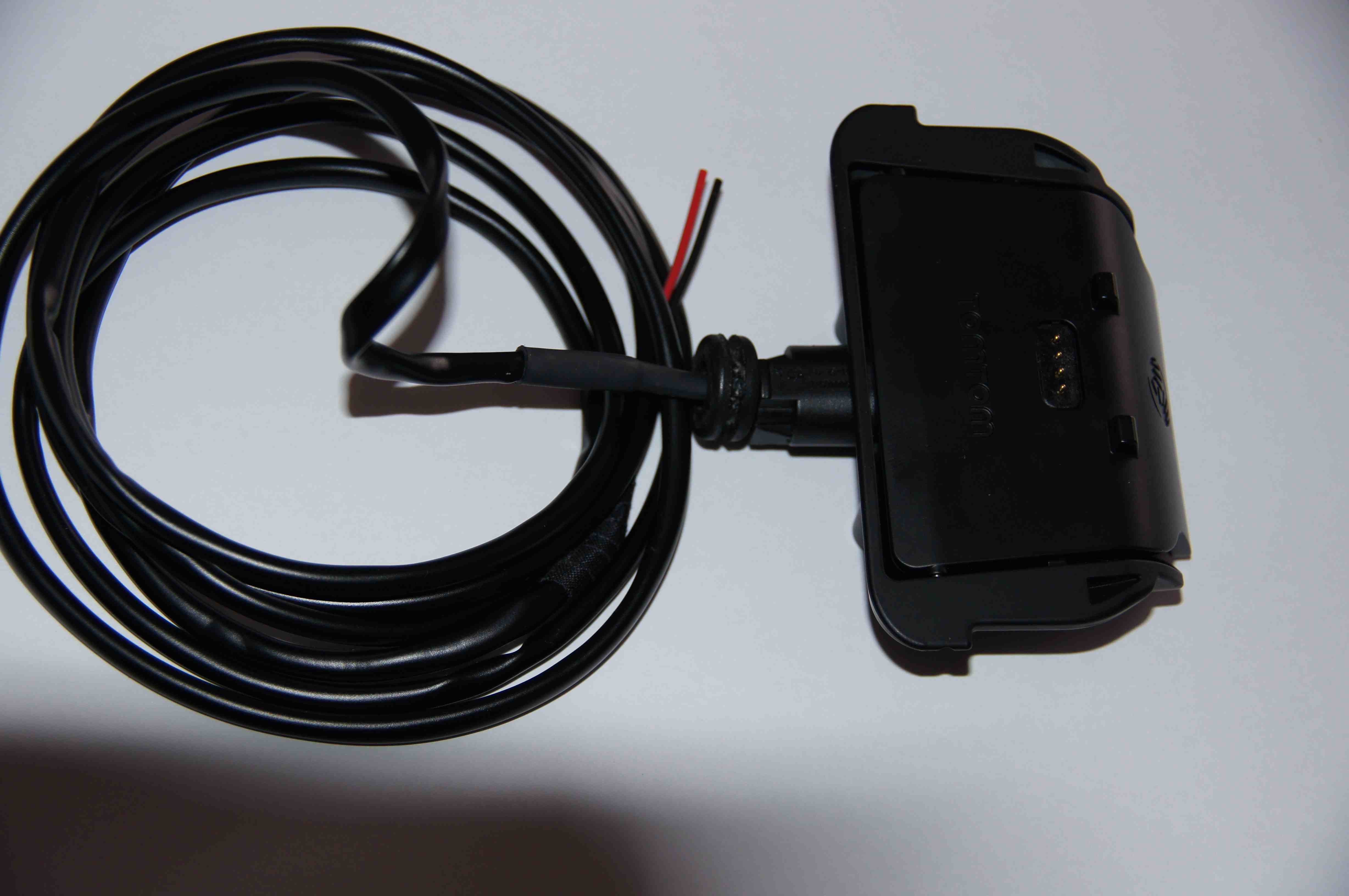

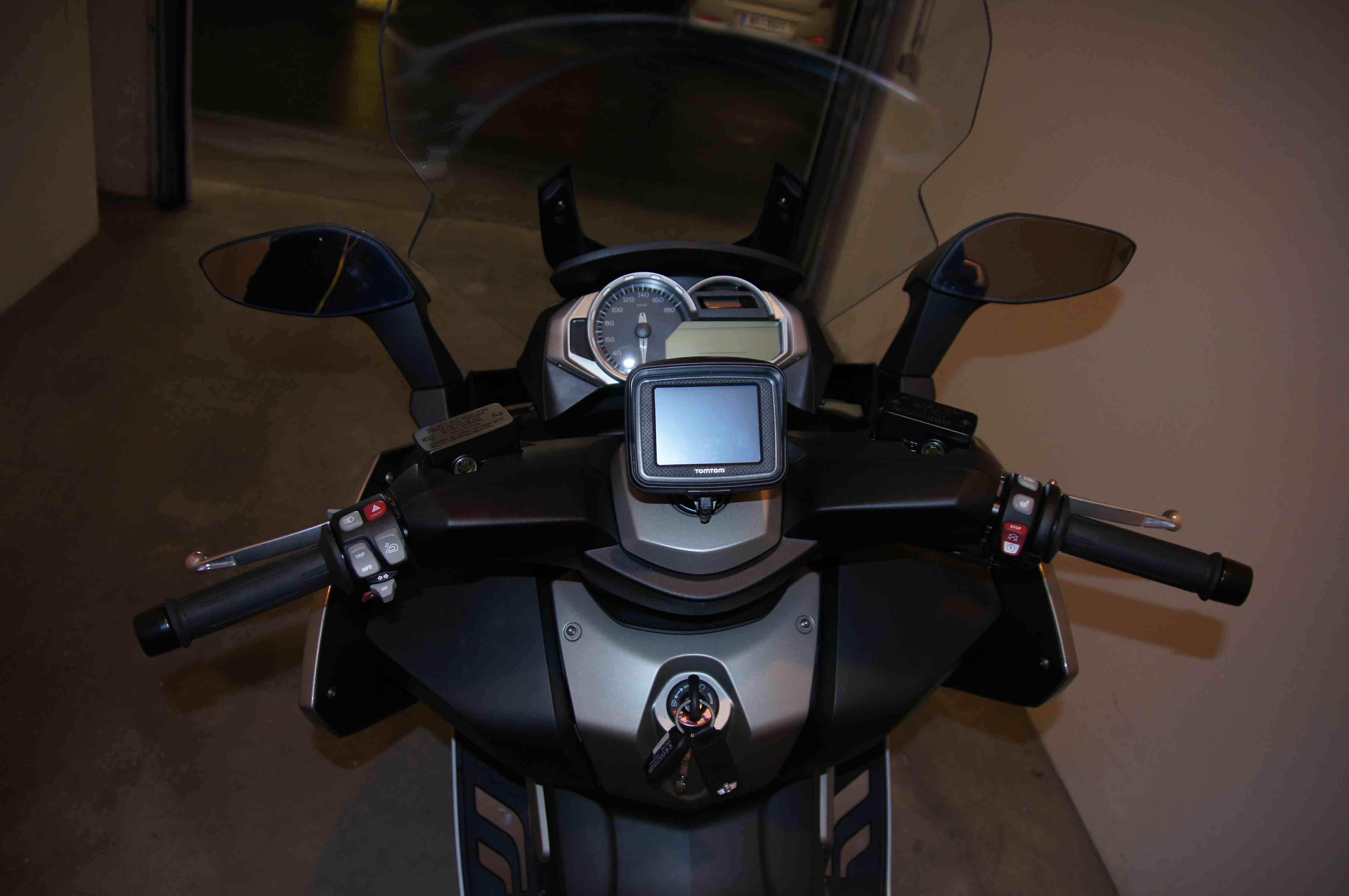

zivic1
Re: Welches Navi würdet ihr kaufen ?
Beitrag von zivic1 » Mi 22. Jan 2014, 20:37
Kabel durch die Blende geführt( schön zu sehen Bohrungen für die Navihalterung).
Loch in der Mitte ist für die Kabeldurchführung.Dichtung dazu besorgte ich mir bei einen KFZ-Händler.
Blende und Halter
Danach alles Montiert und Fertig ist der ganze Zauber.
saubere Lösung
Seitenansicht
Dauer ca 1,5 Std
Gruß an alle
Peter

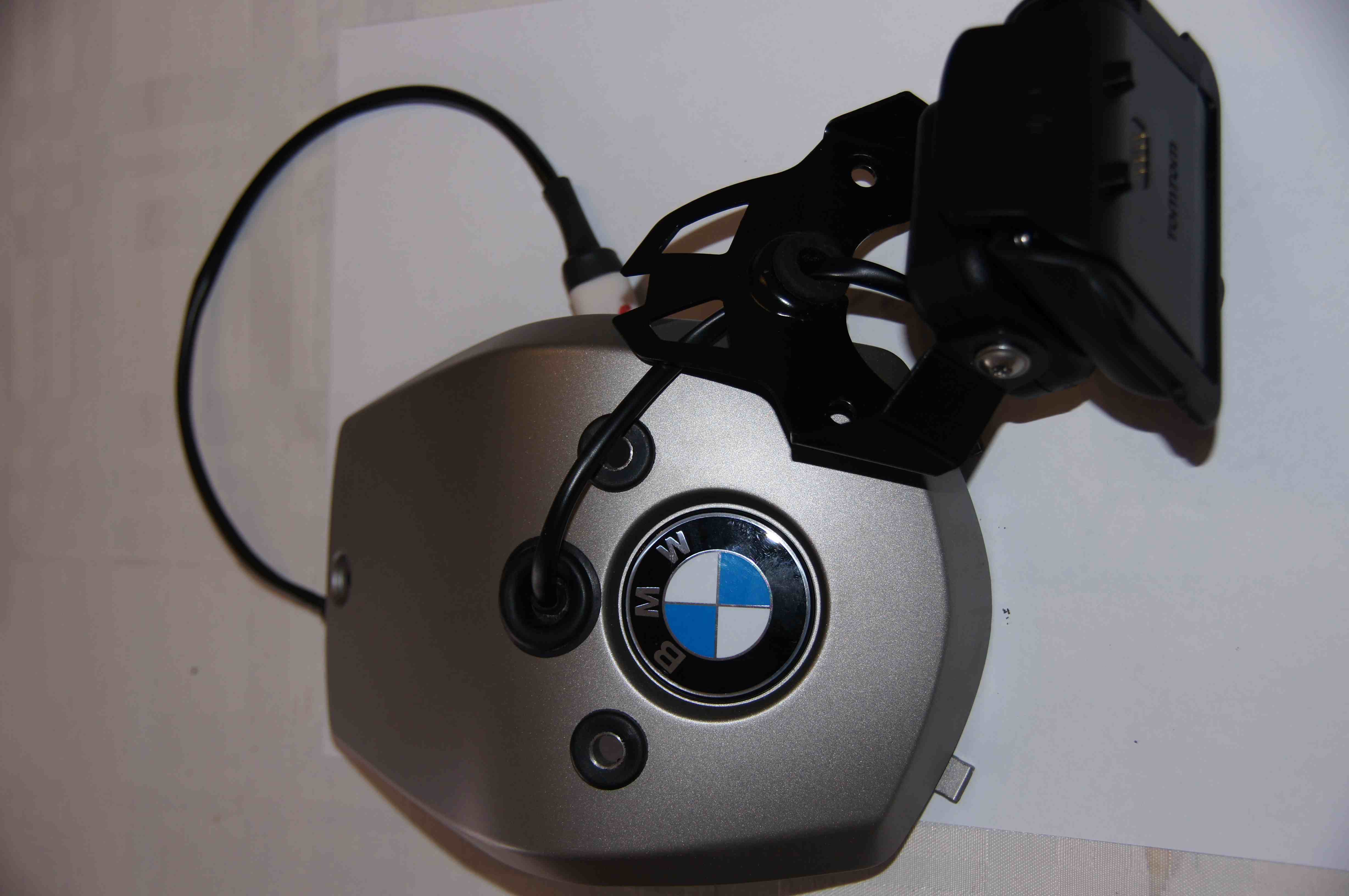

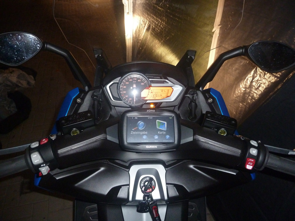

Beitrag von >1< » Mo 27. Jan 2014, 19:19

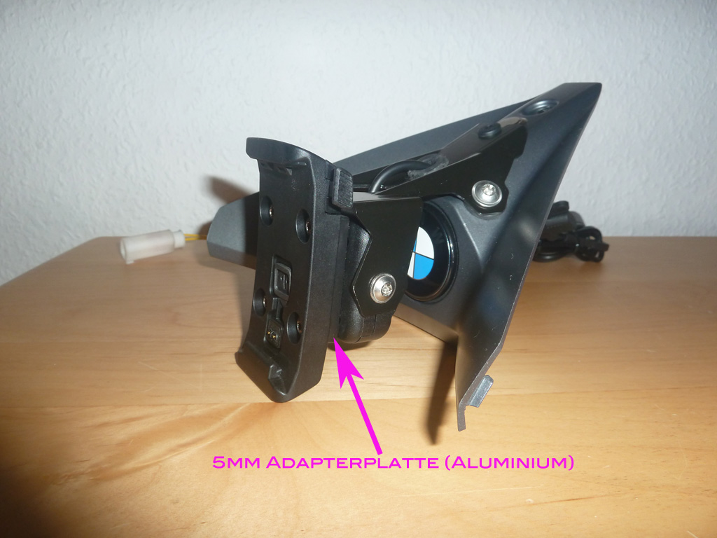

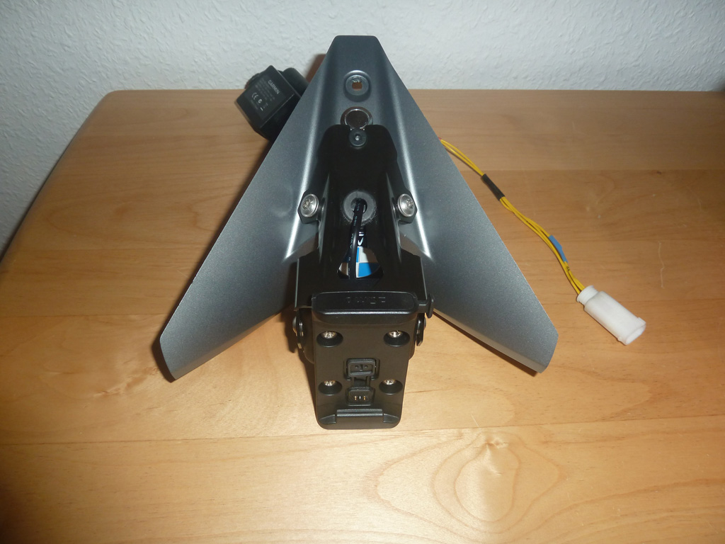

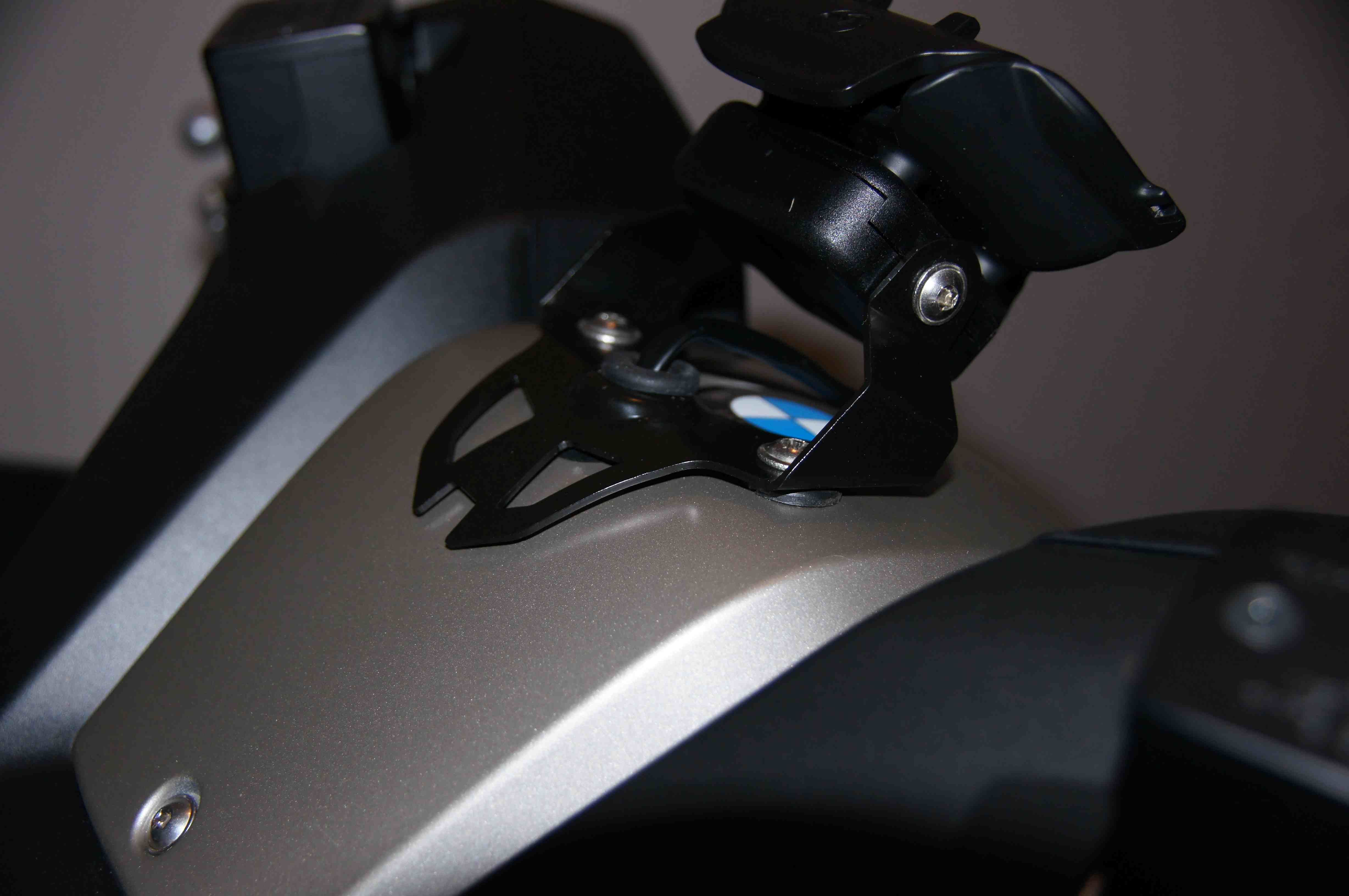

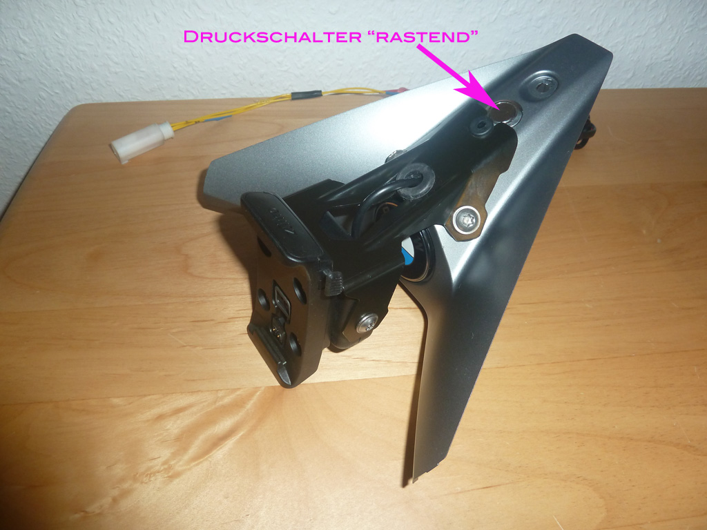

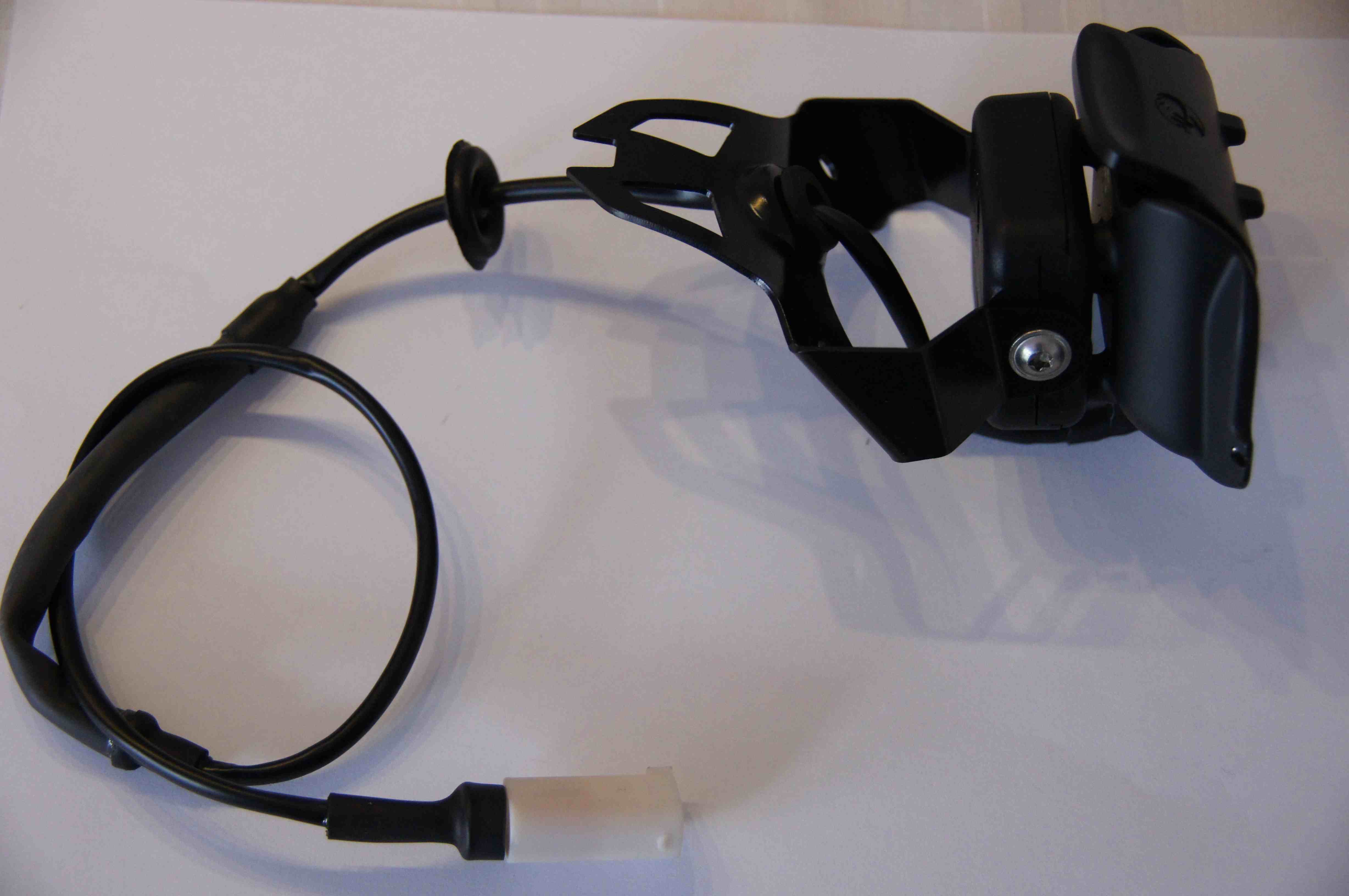

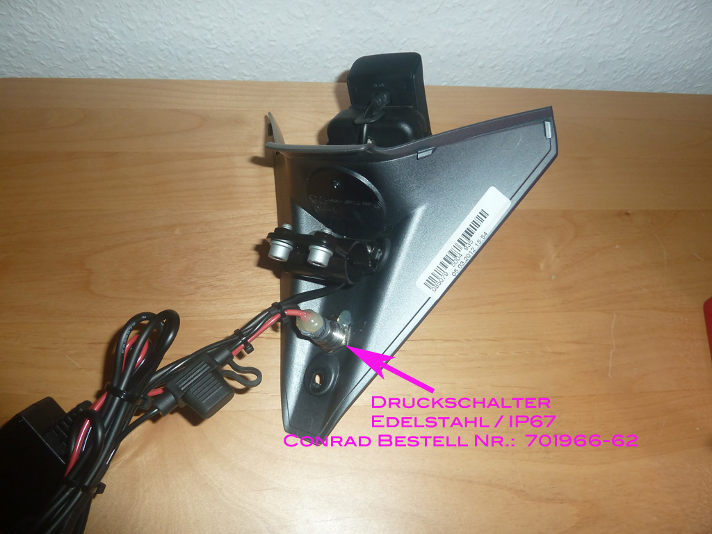

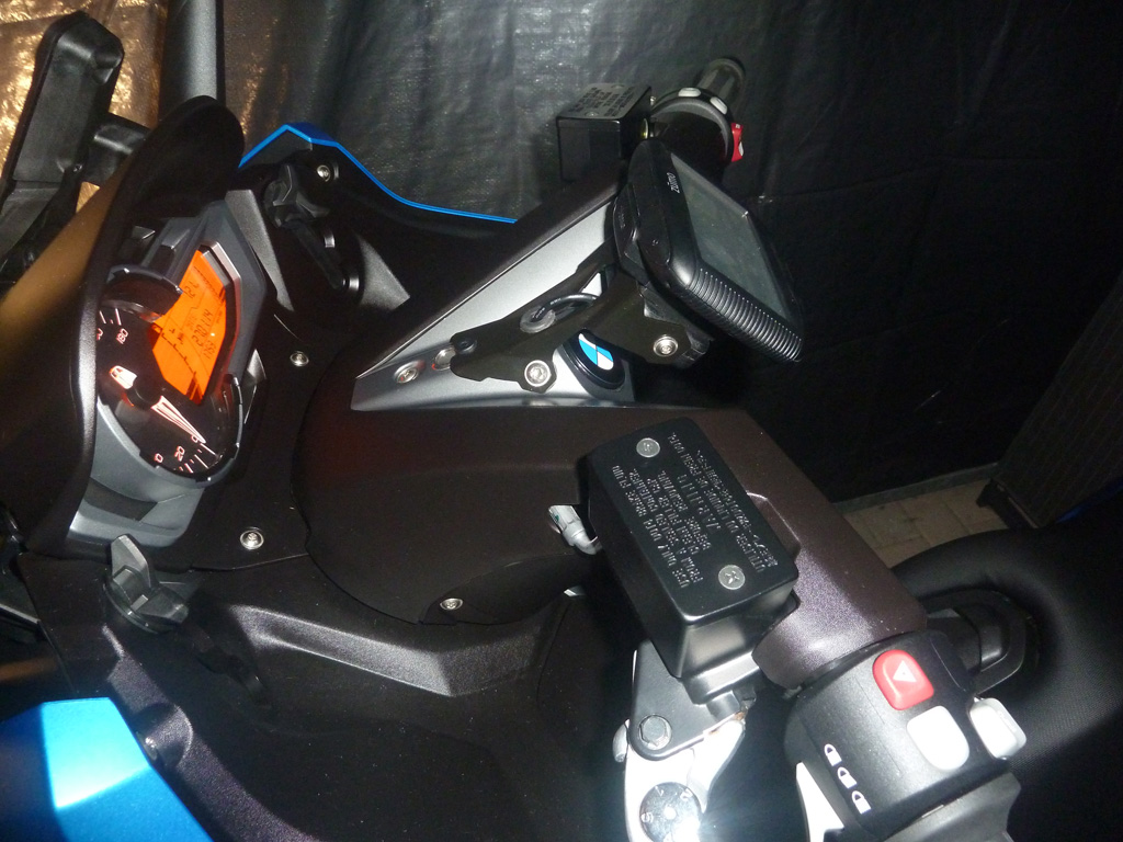

Hallo Franz,
ursprünglich hatte ich für meinen C600 Sport einen BMW Navigator III gekauft. Tolles Gerät, aber das Gesamtpaket ist einfach nicht mehr zeitgemäß, deshalb wurde er umgehend wieder verkauft.
Mein neues Navi ist nun auch ein Garmin 390LM geworden, weil das Preis/ Leistungsverhältnis einfach stimmt. ( Gesamtpreis 389€ und dazu lebenslange Kartenupdates ... )
Im Anhang findest du einige Fotos, wie sich das Navi z.B. mit dem BMW Halter an einem C600 Sport verbauen lässt.
Ich habe vor den Halter noch einen zusätzlichen Taster verbaut, wo sich zur Sicherheit der Stromlauf unterbrechen lässt. (ich habe das in einem Forum gelesen, "der Wandler wird dafür sorgen, das sich der Bus nicht abschaltet, dann ist die Batterie in 48 Stunden flach...")
Leider passt die Garmin Motorrad Halterung vom Bohrungs Stichmaß nicht auf den Sockel vom BMW Halter, deshalb musste ich mir eine Adapterplatte anfertigen.
Mit dem Ergebnis bin ich sehr zufrieden. winkG

Danke für die Fotos !
Ich werde mir also die BMW-Navihalterung holen.
>1< :
Das Anschlußkabel von Garmin samt Umformer etc. ist ziemlich lang, hast du es gekürzt ? Unter der Kunststoffabdeckung wäre schon Platz um es zu verstecken.
Ich habe schon dran gedacht das BMW-Anschlußkabel zu umgehen und die Länge des Garmin-Kabels zu nutzen, es könnte ja bis nahe an die Batterie reichen.
Franz

Hallo noch mal,
ich habe das Garmin Kabel nicht gekürzt, da unter der Abdeckung genug Platz vorhanden ist.
Der Anschluss sollte an meinem Roller Plug and Play sein, deshalb habe ich an die Garmin Kabelenden den BMW Cartool-Stecker gelötet. Zur Sicherheit habe ich, wie schon in meinem anderen Beitrag erwähnt, auch einen zusätzlichen Schalter dazwischen gesetzt.
