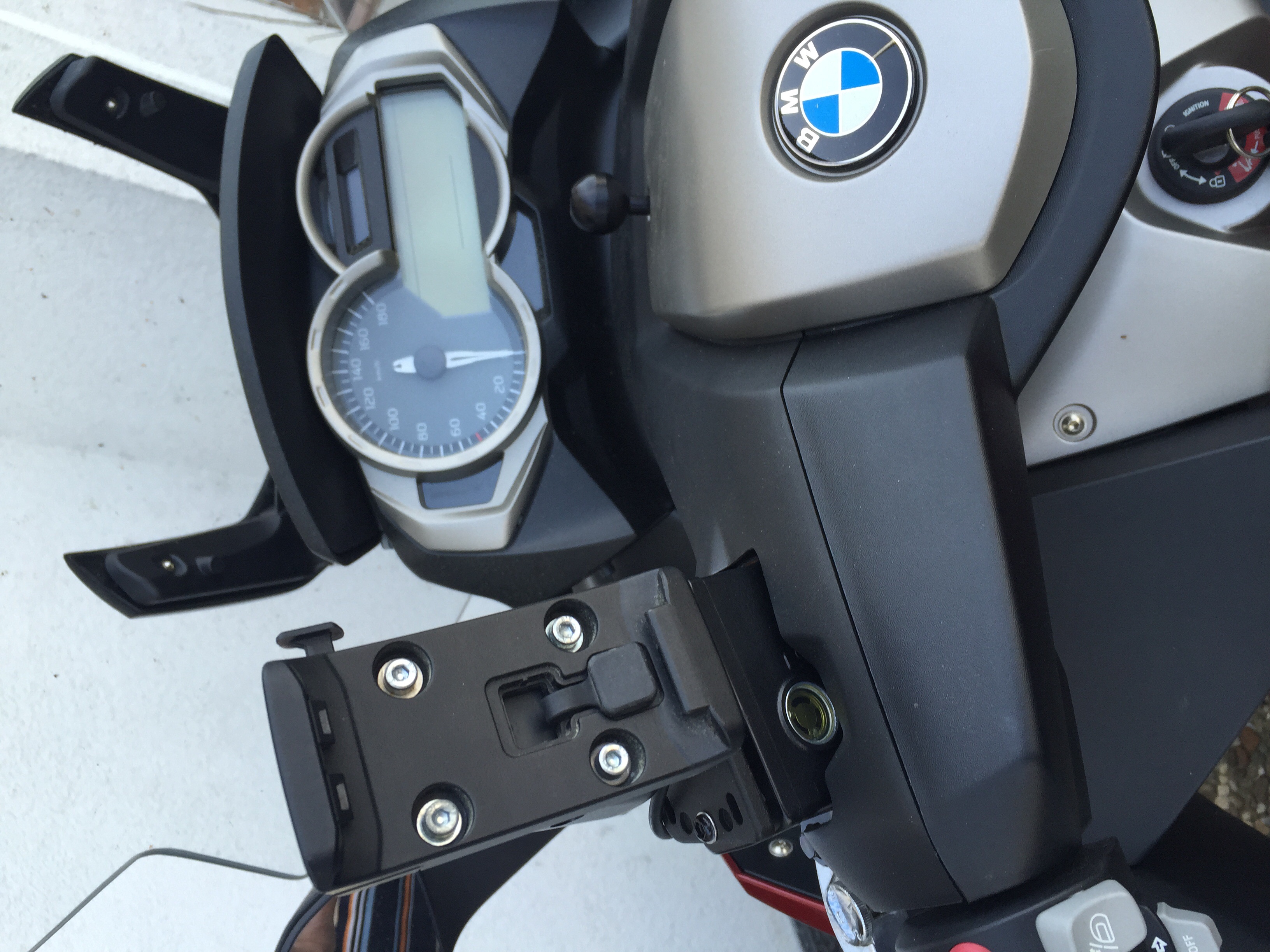

Ich habe mir bei BMW das orig. Anschlusskabel besorgt... kostet ca. 40? Euro... mit offenen enden...befestigt habe ich das Navi mit Ram-Mount Kugelkopf..

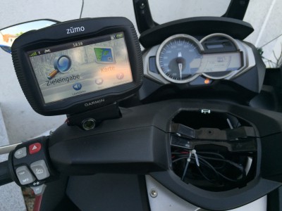

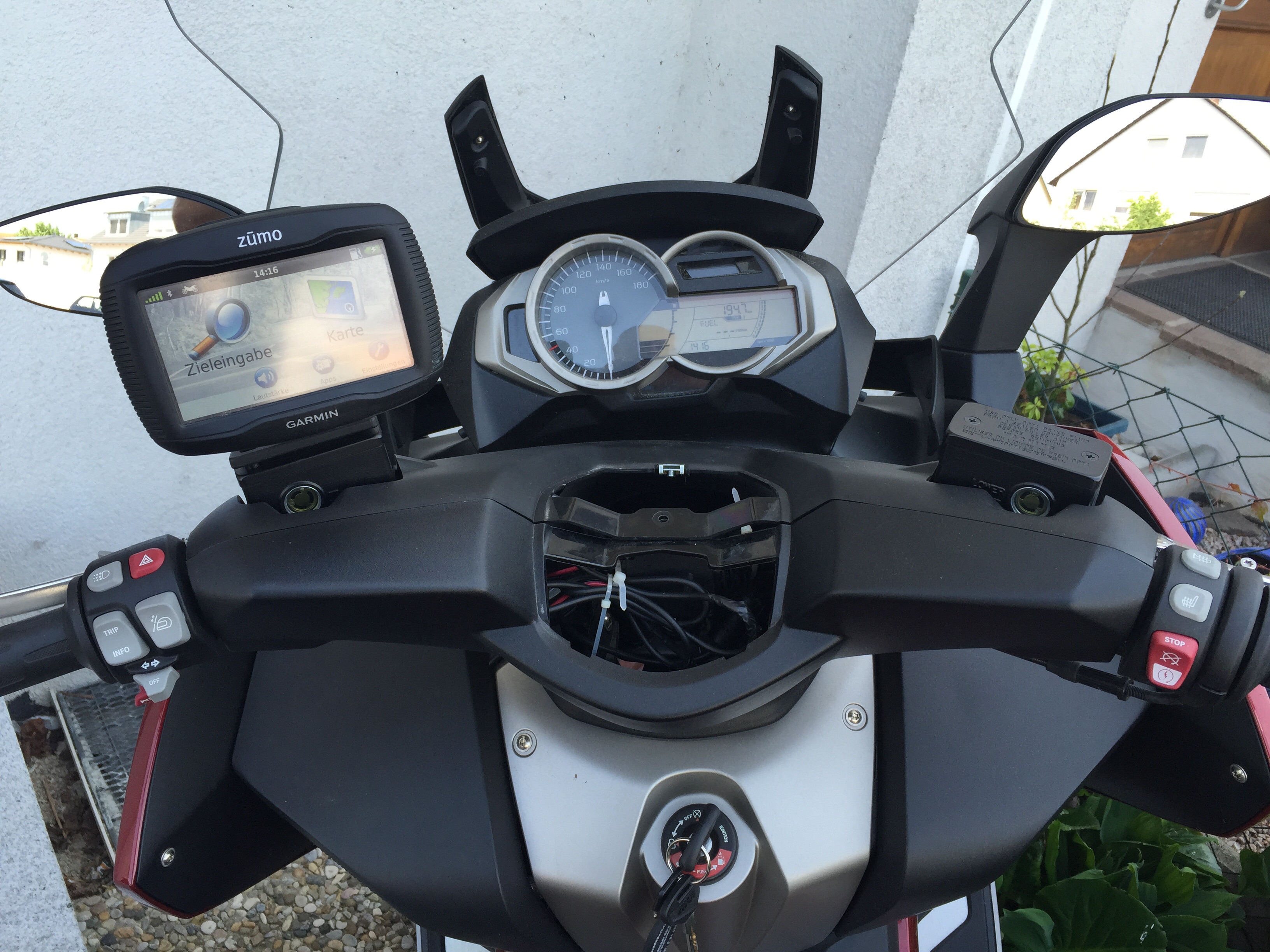

Habe meinen alten Zumo 550 installiert, mit der Garminhalterung und dem Zumokabel.
Angeschlossen an die vorbereitete Spannungsversorgung, die man unter der kleinen Verkleidung an der Strebe zu finden ist.

Danke für die Bilder.
Ist es das Kabel das am Querstängchen mit einem runden Stecker befestigt ist?

Hallo Chiemseebayer,
Wie hast du den kugelkopf befestigt? Vielmehr wo genau?
Vielen Dank für deine Rückmeldung und eventuell Bilder.

das war mein erster Versuch, aber ich konnte die Schraube nicht so fest anziehen da es Alu war.... dann das gleiche aus Eisen gebaut und es funzt.... das ganze am Lenker befestigt..

Habe fertig montiert.
