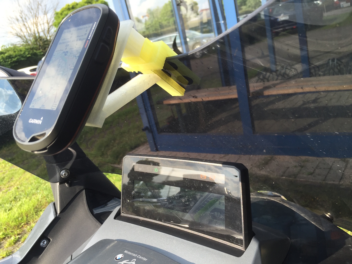

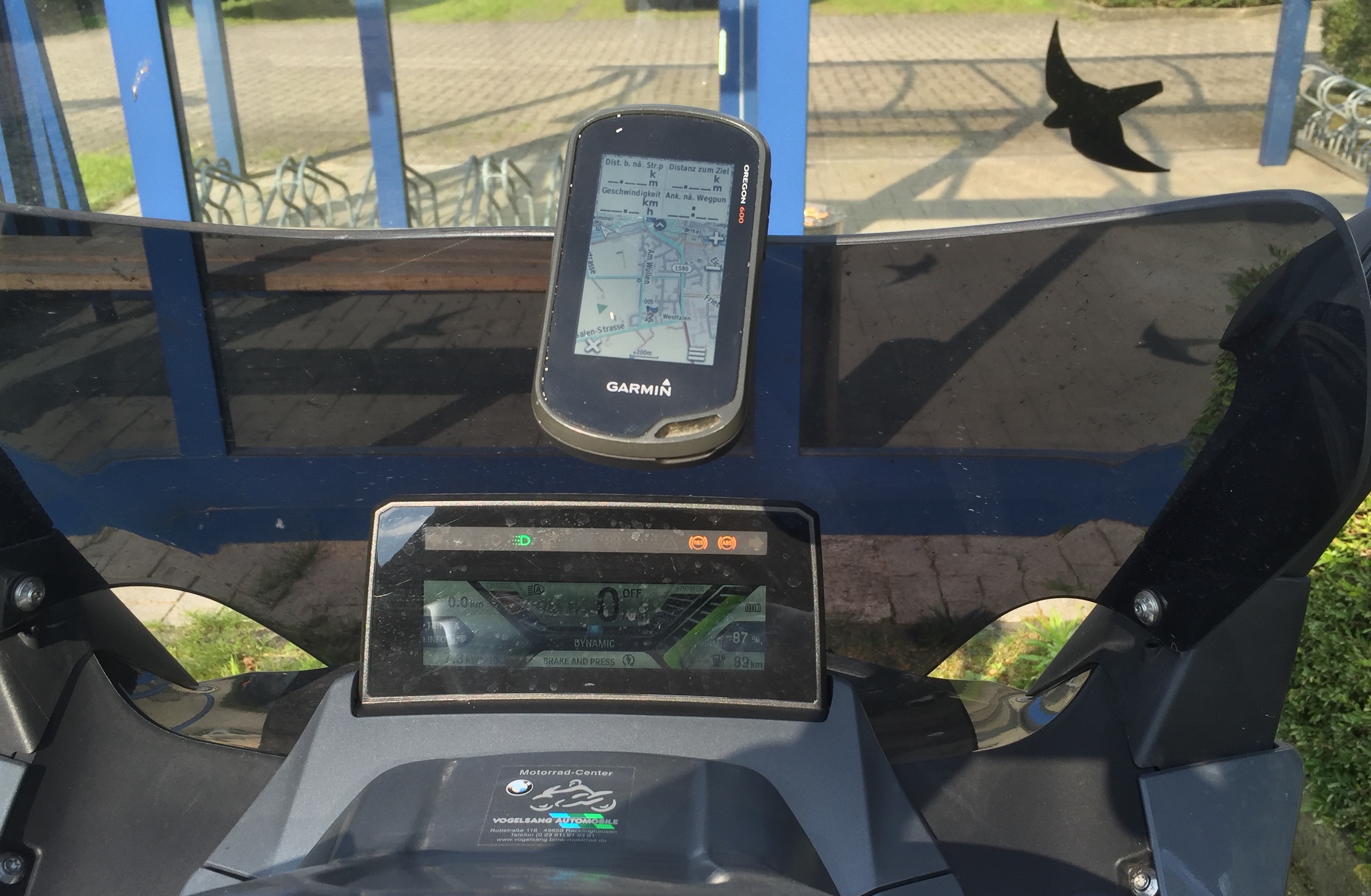

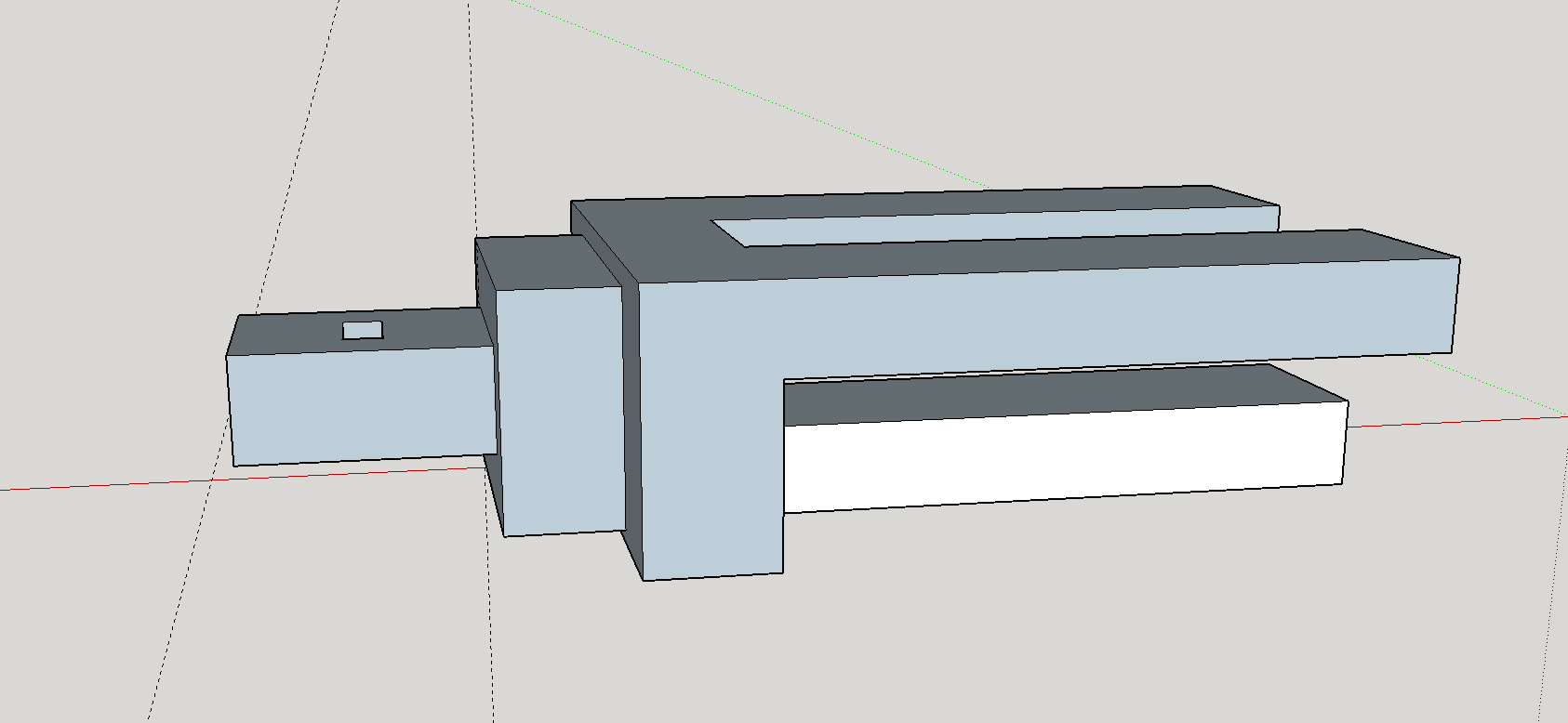

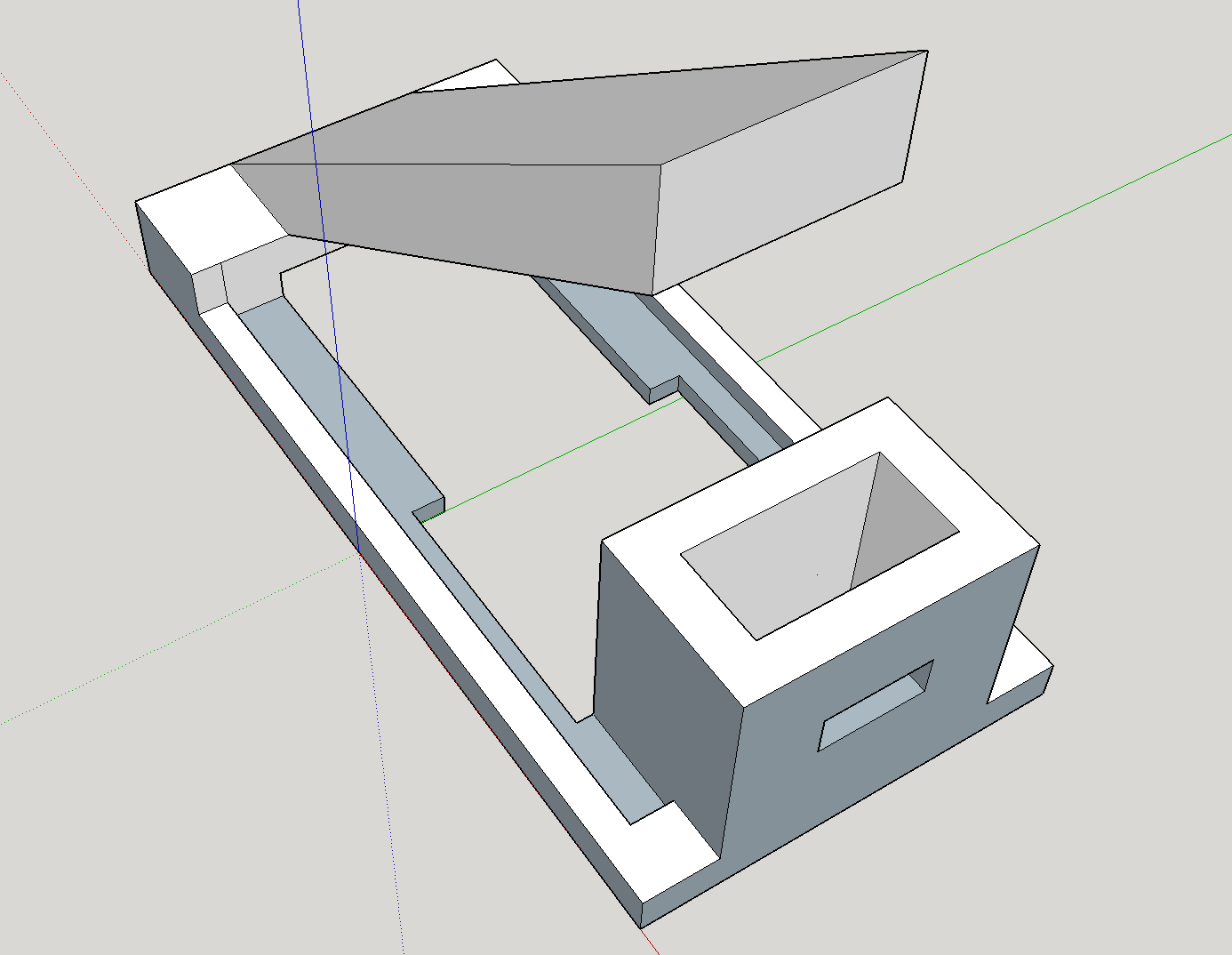

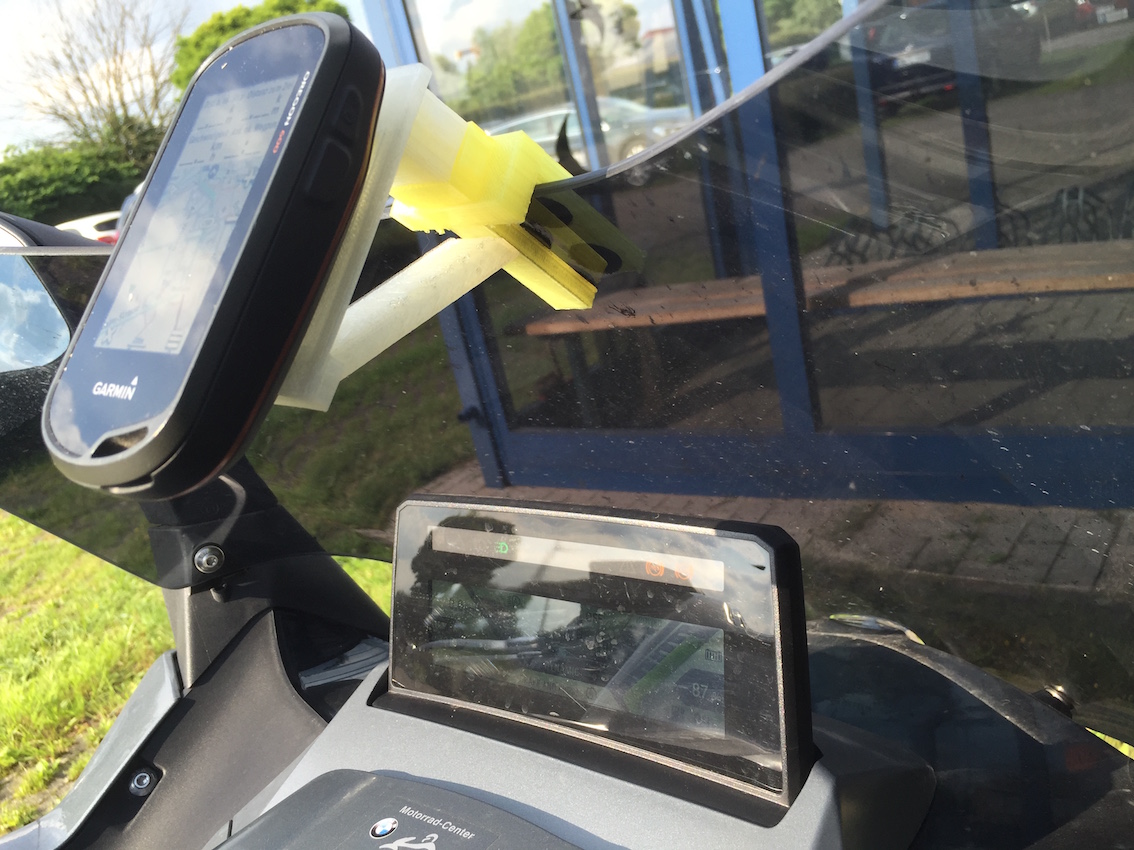

Ich habe nun meine Ursprüngliche Idee von vor einem Jahr nun in die Tat umgesetzt. Es ging mir um eine preiswerte Halterung für meinen Oregon 600. Dieser ist Routingfähig und ich habe mich auf längeren Touren tierisch geärgert, wenn ich das Ding aus der Tasche Frickeln musste. Ursprünglich wollte ich das in Metall umsetzen. Mein Zulieferer(Familie) kam aber nicht aus den Socken.
Nun habe ich mir für mein Hobby Quadcopter einen 3D Drucker zugelegt. Damit ging es dann auch.
Nachdem ich 2 Mal die Streben verstärkt habe, hat die schräge Stütze nun den erwünschten Erfolg gebracht.
Ich gebe zu, das ich bei Buckelstrecken immer noch Bedenken habe. Wahrscheinlich werde ich noch ein Sicherungband ins Navi einziehen. in den ersten beiden Versuchen wackelte der Oregon wie ein Lämmerschwanz. Nun liegt er ruhig.
Der Oregon ist ein relativ schweres Navi (210g). Günstiger und entschieden leichter wäre ein Etrex 30 (158 g). Ich meine, dieses ist auch Routinefähig (bitte selbst checken). Viele der Garmin Geräte haben die Standard Halterung. Diese Geräte lassen sich verwenden. Die Akkuladung hält ca. 8 Stunden +x und damit eigentlich lange genug (wenigstens für meinen EVo).
Die Lösung ist vielleicht nicht schön, aber schnell zur Hand. Es wird keinerlei Bohrung benötigt. Die Scheibe ist stabil genug. Filznoppen klemmen die Halterung und schützen die Scheibe.
Kosten (selbst wenn man die tragischen Fehlversuche mitzählt) würde ich mit ca. 20 Euro beziffern.
Falls interesse besteht, kann ich die STL Dateien nachreichen.
Alle Angaben ohne Gewähr
Gruß Lumpf67
