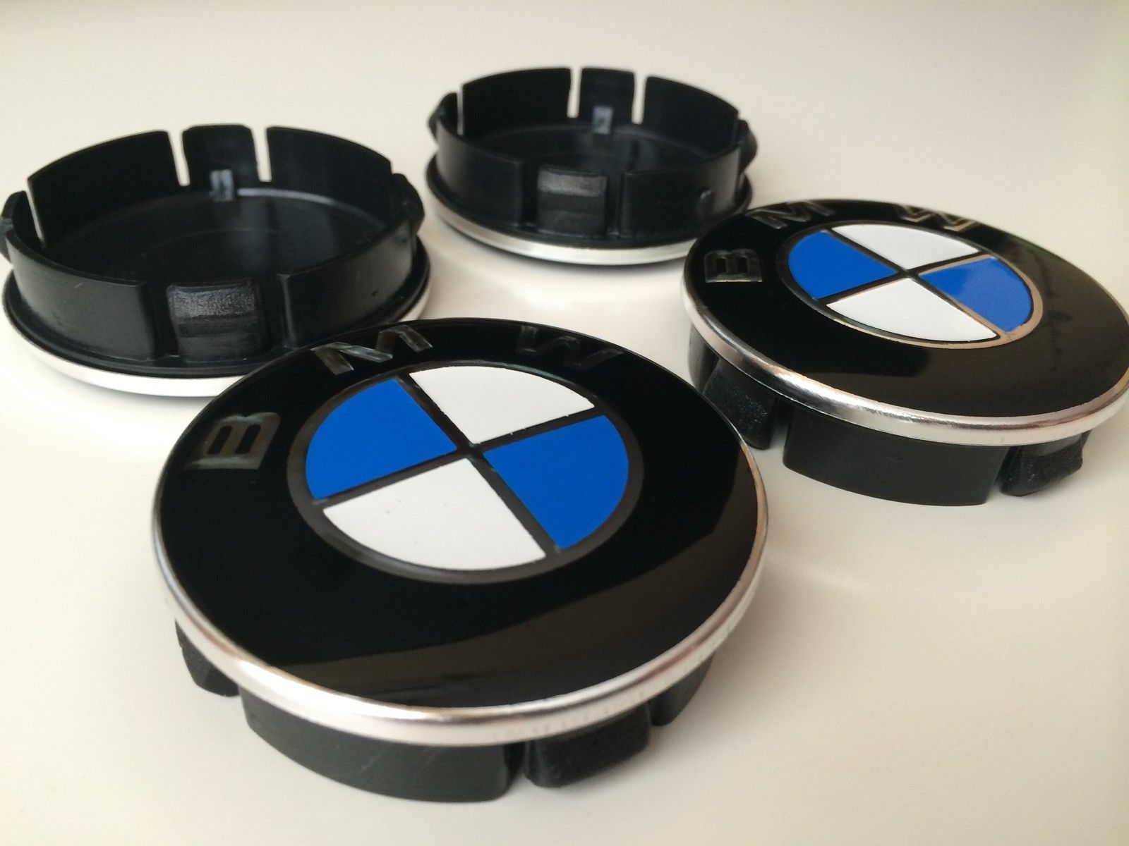

hier mal ein besser Bild von eBay.
We Tiroler schon sagt: Wichtig ist der Innendurchmesser : 55 mm.

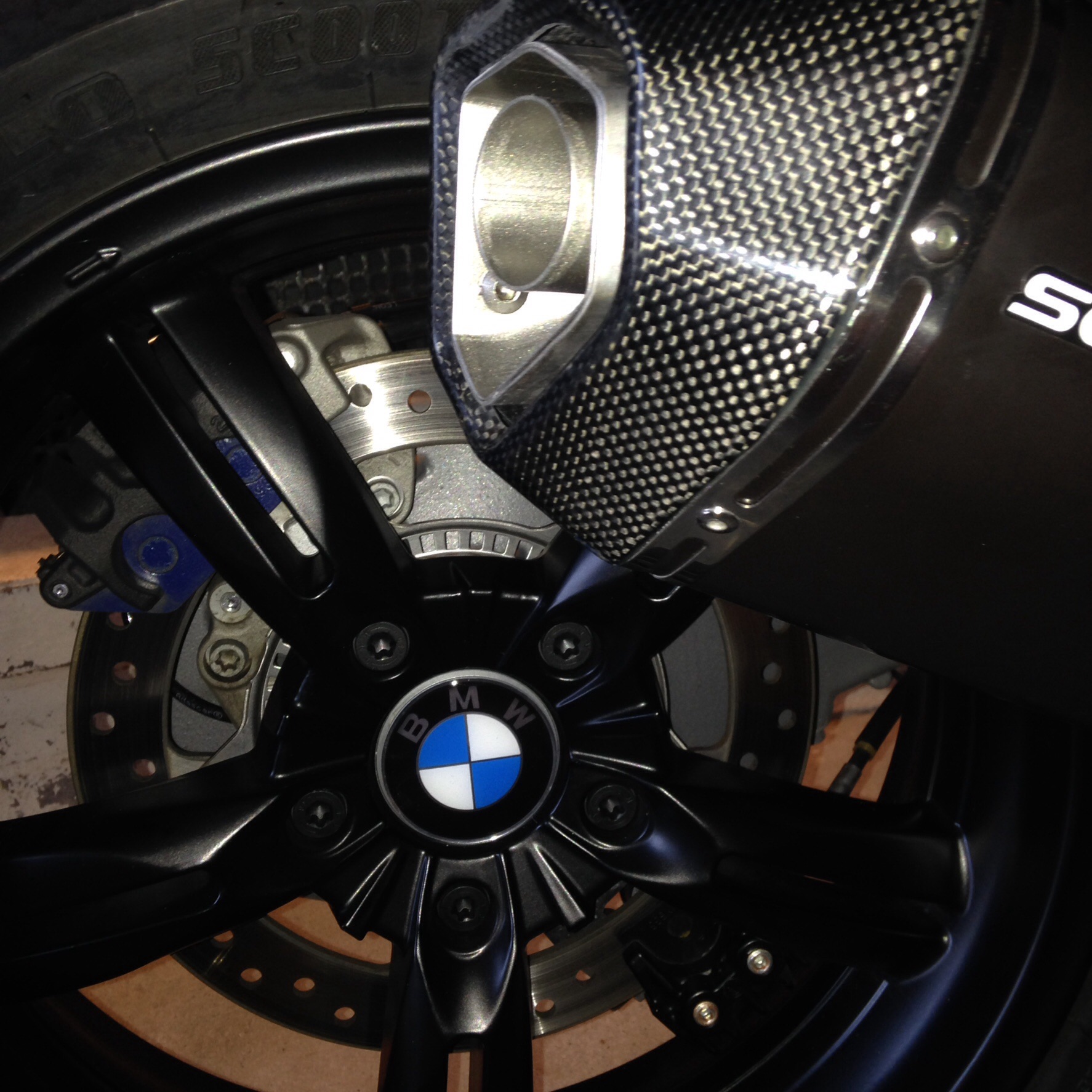

Hallo! Heute war das Päckchen mit den Nabendeckel in der Post. Das ging RuckZuck
. Das Gute zu erst: die Deckel passen wie dafür gemacht! Schnapp und sitzt
. Das Emblem entspricht in Form und Farbe dem Original. Man kann allerdings für € 3.- pro Stück nicht die Qualität eines original BMW Emblem erwarten. Ich habe eines geopfert und zerlegt. Das BMW Logo ist aus Alublech geprägt und einfach lackiert. Das Alublech ist sodann mit doppelseitiger Klebefolie auf den Kunsstoffdeckel aufgeklebt. Das kann dazu führen das beim reinigen der Felge mit Hochdruckgerät Wasser eindringt und das Klebeband sich löst. Habe daher den kleinen Spalt zwischen Aluemblem und Plastikdeckel mit etwas Klebstoff ausgefüllt. Jetzt ist das bombenfest und dicht! Aber erst einbauen wenn sauber und trocken, sonst klebt der Deckel in der Nabe
. Da man ja 4 Stück um € 12,90 bekommt wird ein zerkratzter oder unattraktiv gewordener Deckel einfach ausgetauscht. LG. Don (Ebay Händler: Maritrifo)

Hallo Don,
merke schon in Dir steckt ein richtiger Schrauber.
Sieht klasse aus.
Ich habe mir Teile aus Silikon bestellt ( 29 Euro )
Werde berichten.

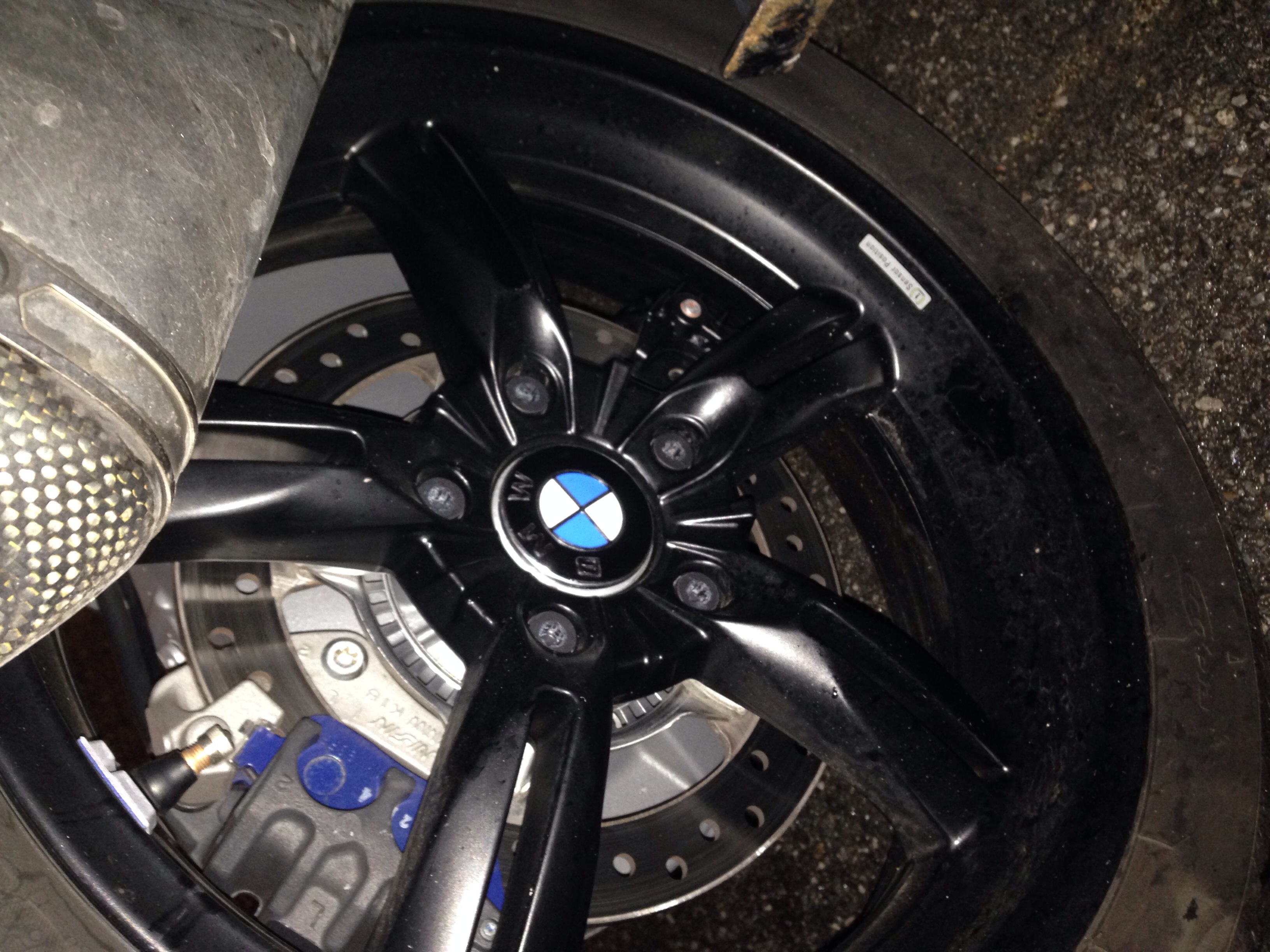

Re: Radnabenabdeckung
Sieht gut aus
Qualität auch top
Einen Deckel hätte ich noch über.
Wer seine Lieferadresse ( BRD ) zuerst angibt, bekommt ihn umsonst.

schaut geil aus
hast Post
wenn der schon wech ist dann bitte deine Kaufquelle mitteilen.
