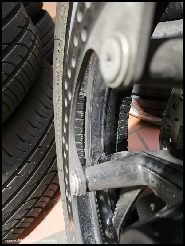

Gespannt war ich natürlich nach der Montage des Reifens wie besonders das Vorderrad nach dem Auswuchten aussieht.
Hier schon mal die erste positive Überraschung, es konnten 35 Gramm an Wuchtgewichten entfernt werden.

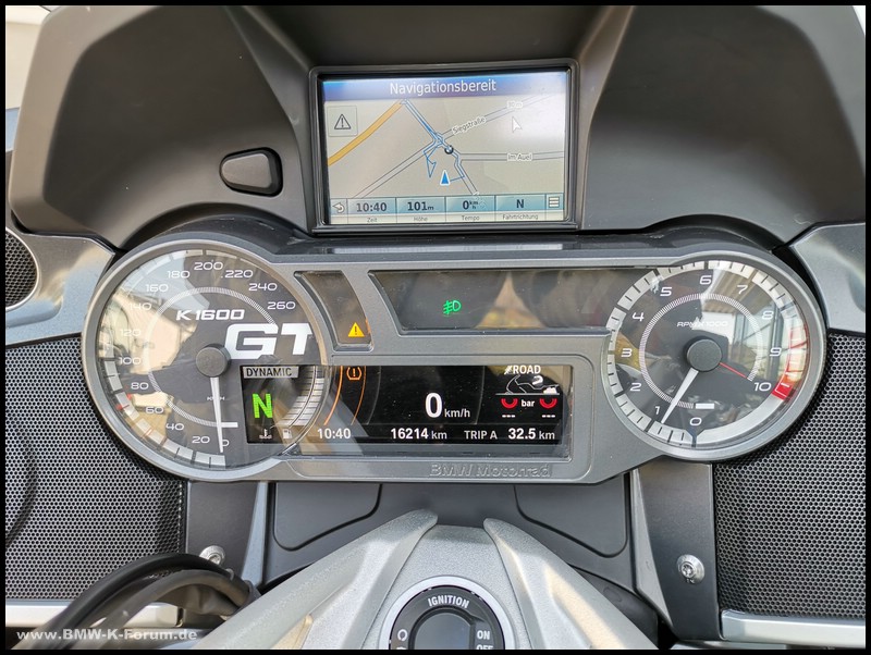

Gespannt war ich natürlich auch ob sich die Sensoren ohne Schwierigkeiten anlernen lassen. Beim losfahren zur Werkstatt
wurde zwar noch kein Fehler (nur kein Luftdruck - also Striche) angezeigt , aber auf halben Weg gab es es dann doch
den kompletten Alarm:
In der Werkstatt dann muss die BMW dann natürlich an den Werkstattcomputer ( RDKS anlernen müsste doch mit diesen
Geräten wie GS911 auch gehen?) damit die Sensoren angelernt werden können. Es klappte sofort die neuen Generation 2
Sensoren anzulernen. Und so hatte ich nach dem los fahren sofort die gewohnte, temperaturkorrigierte Druckanzeige.
