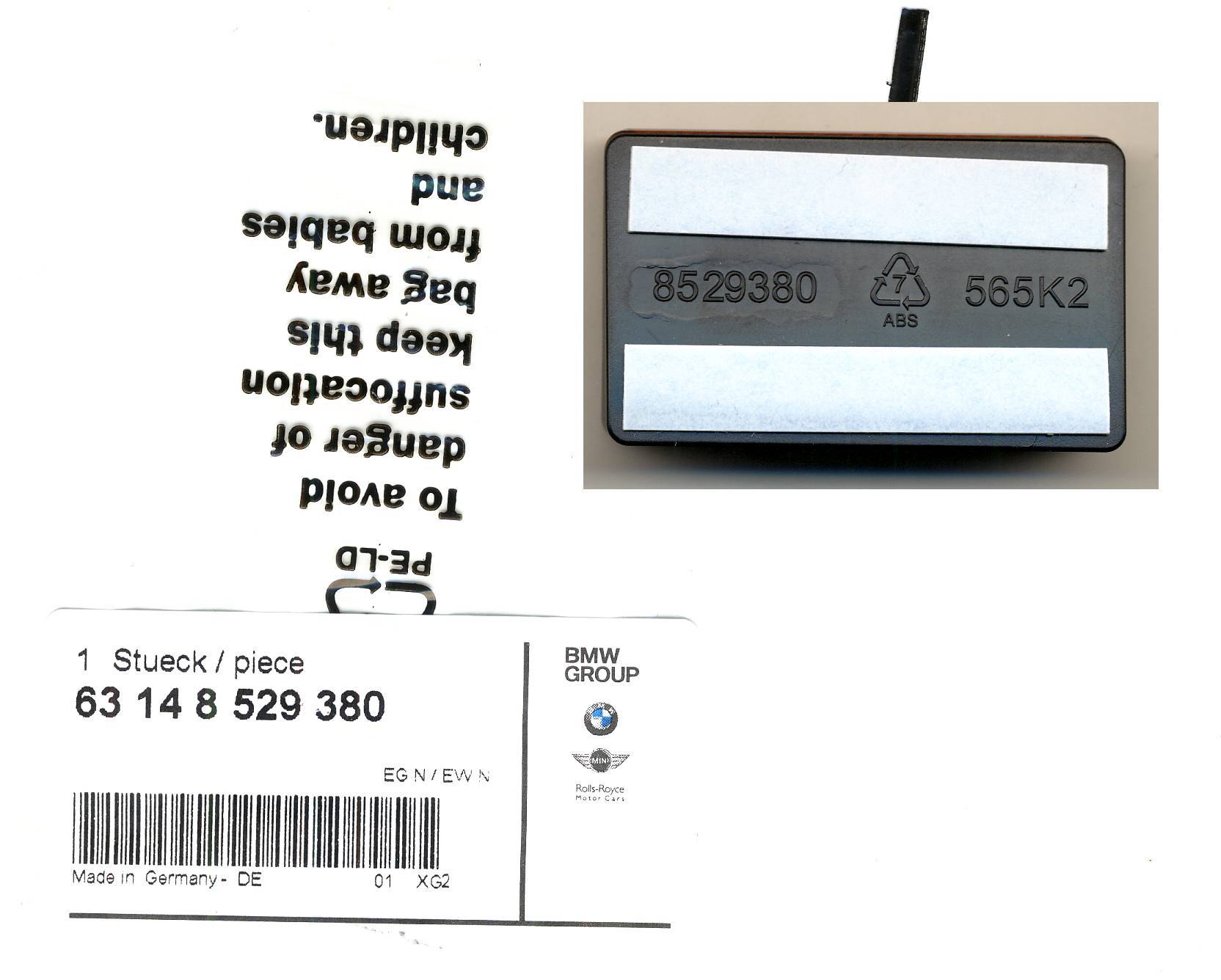

Auch bei mir hat sich der Kleber für den Reflektor bei 10.500km gelöst. Ist aber auch kein Wunder bei unseren Straßen :lol:

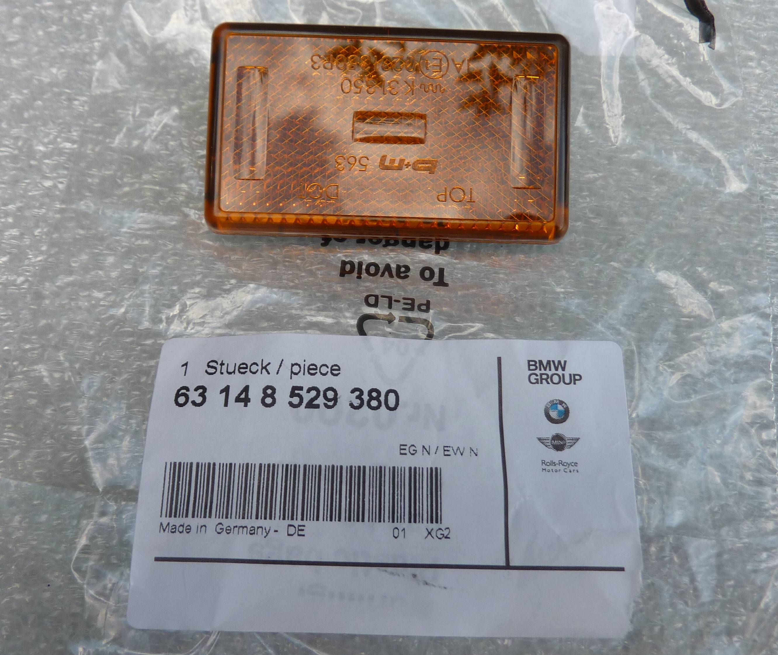

Gut da habe ich einen neuen gekaut und den anderen auch gleich optimiert. :!:
BMW Rückstrahler gelb 63148529380 - Kosten 7,59 Euro
Interessant - werden vom Fahrradzulieferer b&m (Busch & Müller) gefertigt :idea:
-Seitlicher Rückstrahler E-Bike B&M 563/2-2 für Starrgabel
-seitlicher Rückstrahler für Starrgabel
-geeignet für S - Pedelec
-563/2-2 mit flacher Klebefläche für Starrgabel
-Kosten 1,91 Euro
Ich habe die zwei Klebestreifen entfernt und die Reflektor-Rückseite ganzflächig mit Montagekleber bestrichen.
Das gibt kraft zum Untergrund und gleicht Unebenheiten aus
Was soll ich sagen - das hält immer noch :lol:
Gruß aus München

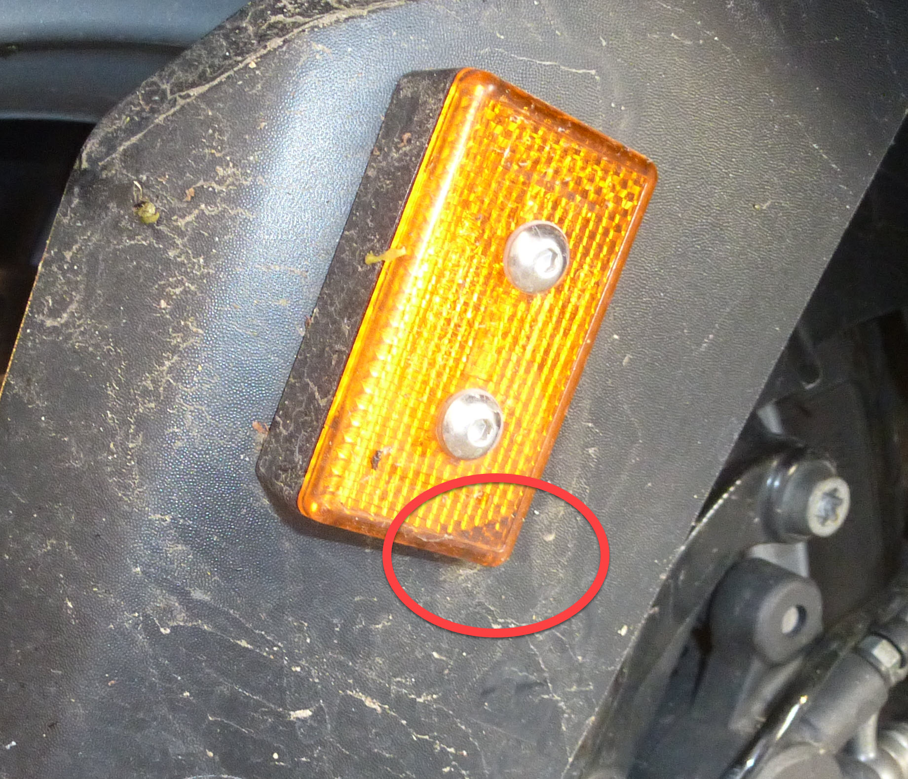

das Beispiel mit den Schrauben ist nicht wirklich Ideal, unten steht schon Wasser drin und bald ist die Wohnung für Goldfische bezugsfertig rauch
original Klebestreifen
Moin,
nur weil der Reflektor eine so schöne Farbe hat, sind deine Silberfische noch lange keine Goldfische ... rauch
