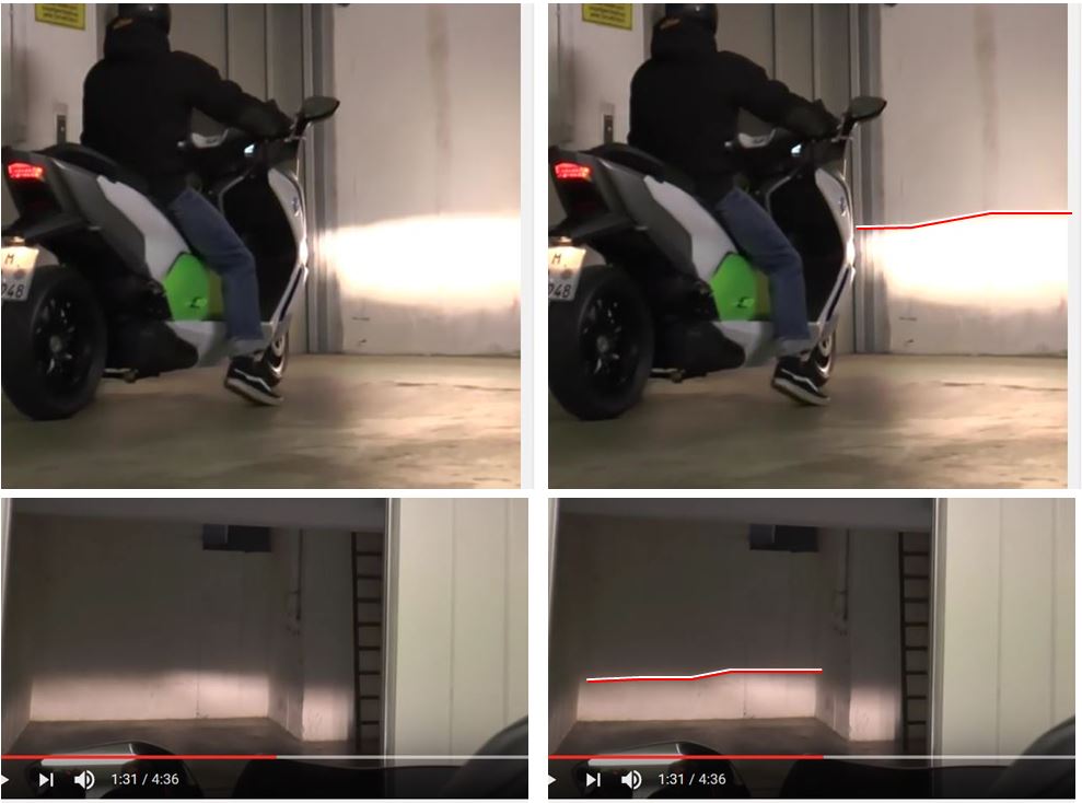

Hab in einem Video* zum C-Evo an 2 Stellen den Eindruck, er hätte ein asymmetrisches Abblendlicht.
Da der C-600/650 Sport ja (soweit ich weiß) die selben Scheinwerfer wie der C-Evo hat:
Hat dieser Scheinwerfer ein asymmetrisches Abblendlicht?
Beim GT ist es nämlich symmetrisch. *

Das meine ich mit Asymmetrie nicht. (Ist ja beim GT genauso).
Ich meine die Hell-Dunkel-Grenze (die ich in der Grafik extra hervorgehoben hab), die bei asymmetrischem Abblendlicht (egal aus wieviel und wie angeordneten Scheinwerfern) eben eine nach rechts ansteigende Linie (bei Rechtsverkehr umgekehrt) darstellt.
Bei symmetrischem Abblendlicht ist es (wie bei Nebel- oder Fernlicht auch) eine flache Linie.
Bin angesichts des "Geschiss", das Zulassungsbehörden zB. bei selbstimportierten US-Fahrzeugen wegen des fehlenden asymmetrischen Abblendlichts gern machen, immernoch verwundert über das symmetrische Abblendlicht meines GT...

Ich habe gestern mal aufs Garagentor geleuchtet. Ist nicht asymmetrisch. Alles auf einer Linie.
