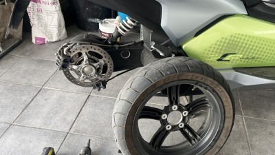

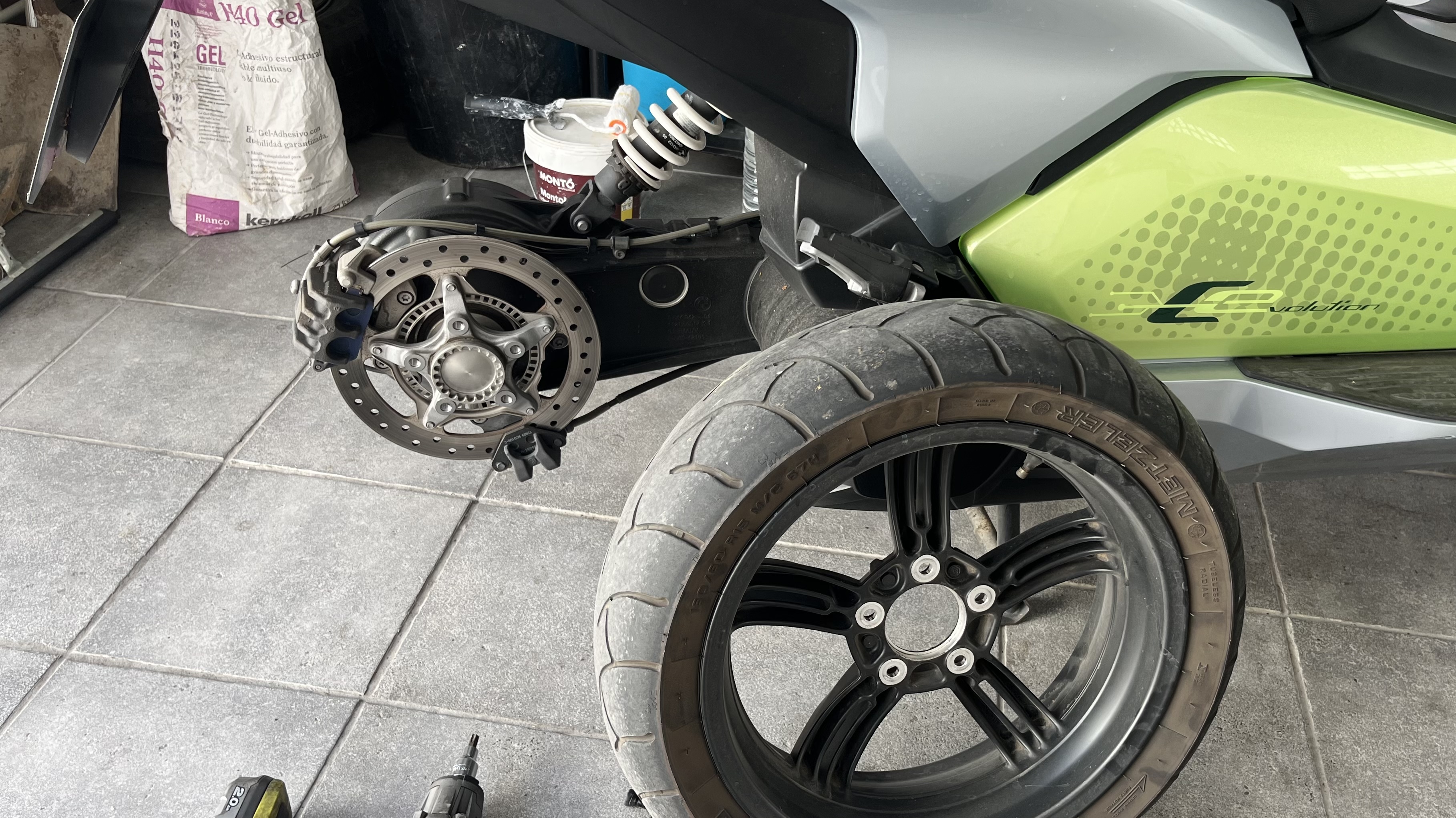

Hallihallo, wollte mal fragen ob einer eventuell die gleiche idee hat wie ich,, die coole Ce04 Felge auf die e evolution montieren, 4,5x15 und gleichw reifengroesse haben die ja gleich, finde aber nirgens den lochkreis ynd mittige bohrungsgroesse ? Vielleicht hat ja einer ne idee. Lg , Michael

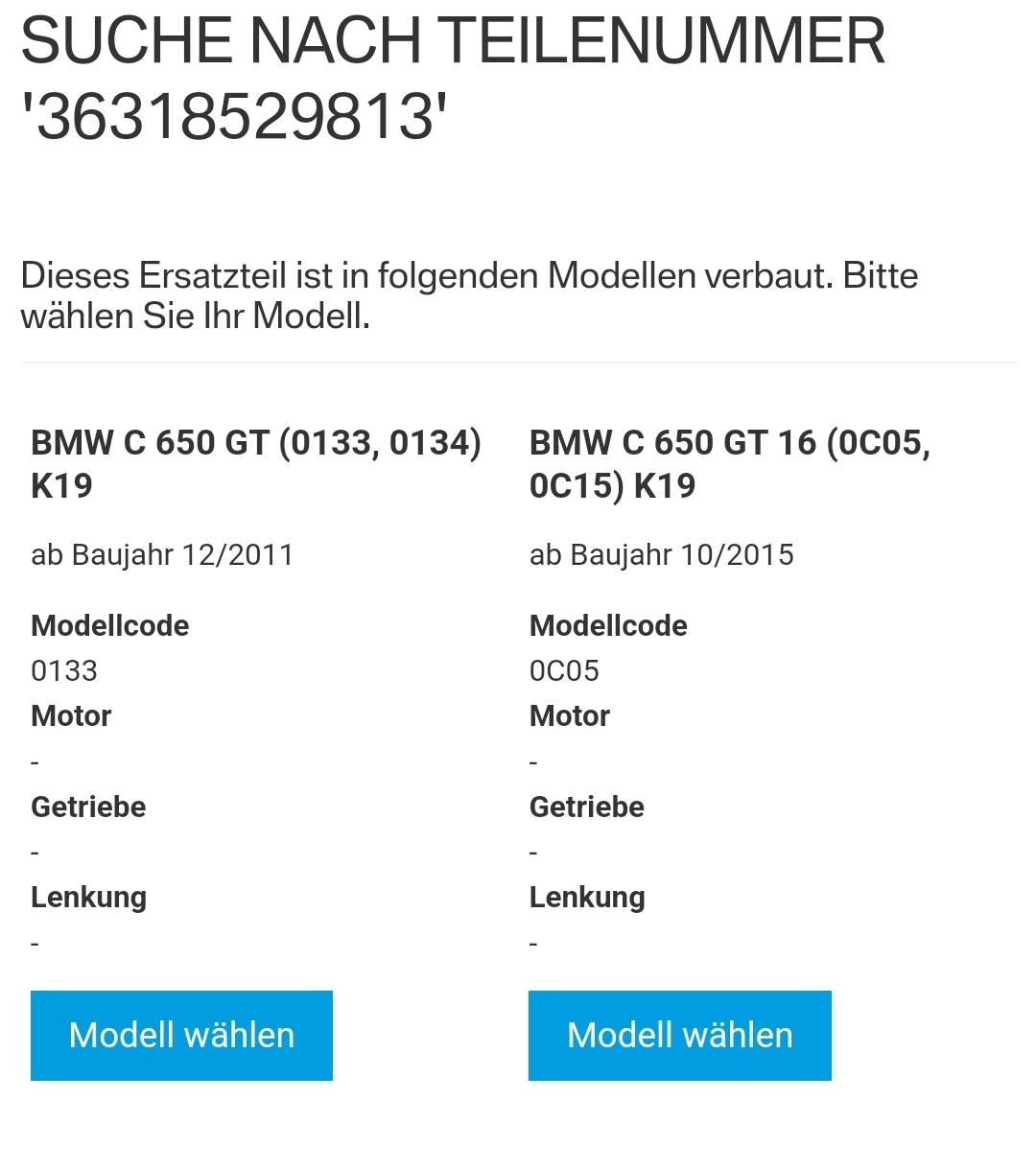

Soweit ich das sehe, ist die hintere Felge des C evo die gleiche wie die vom C600/650...
Und in Spanien hat ein Händler diese Felge auf dem CE 04 gehabt. Müsste also (auch umgekehrt) passen...

Ich habe den Eindruck, dass das nicht passt:

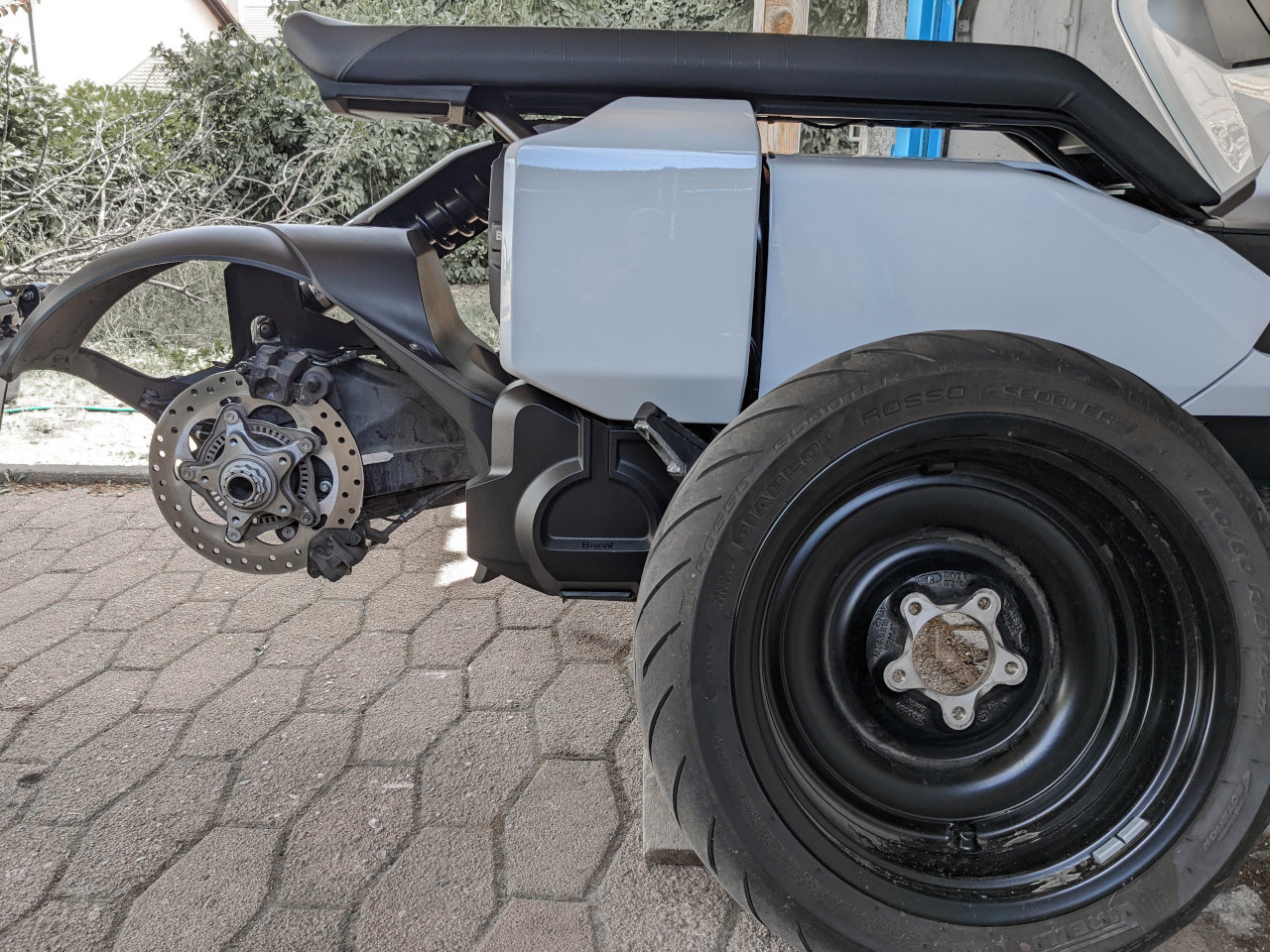

Hi Leute, falls es einen Interessiert. Also habe die ce04 Felge mittlweile zuhause fuer meinem C evo Roller.
Der Lochkreis und mittig passt es auch aber der Et ist nicht Gleich, 6.5mm unterschied. lass mit gerade eine distanzscheibe drehen die das ausgleicht das die Felge Mittig steht. Bilder folgen. Die Döddel von Bmw bestellen die Felge aber das da ein Spezielles Ventil reinkommt erwähnen die net.Soll woll diese Woche ankommen.. naja 8€ kostet das teil. lg

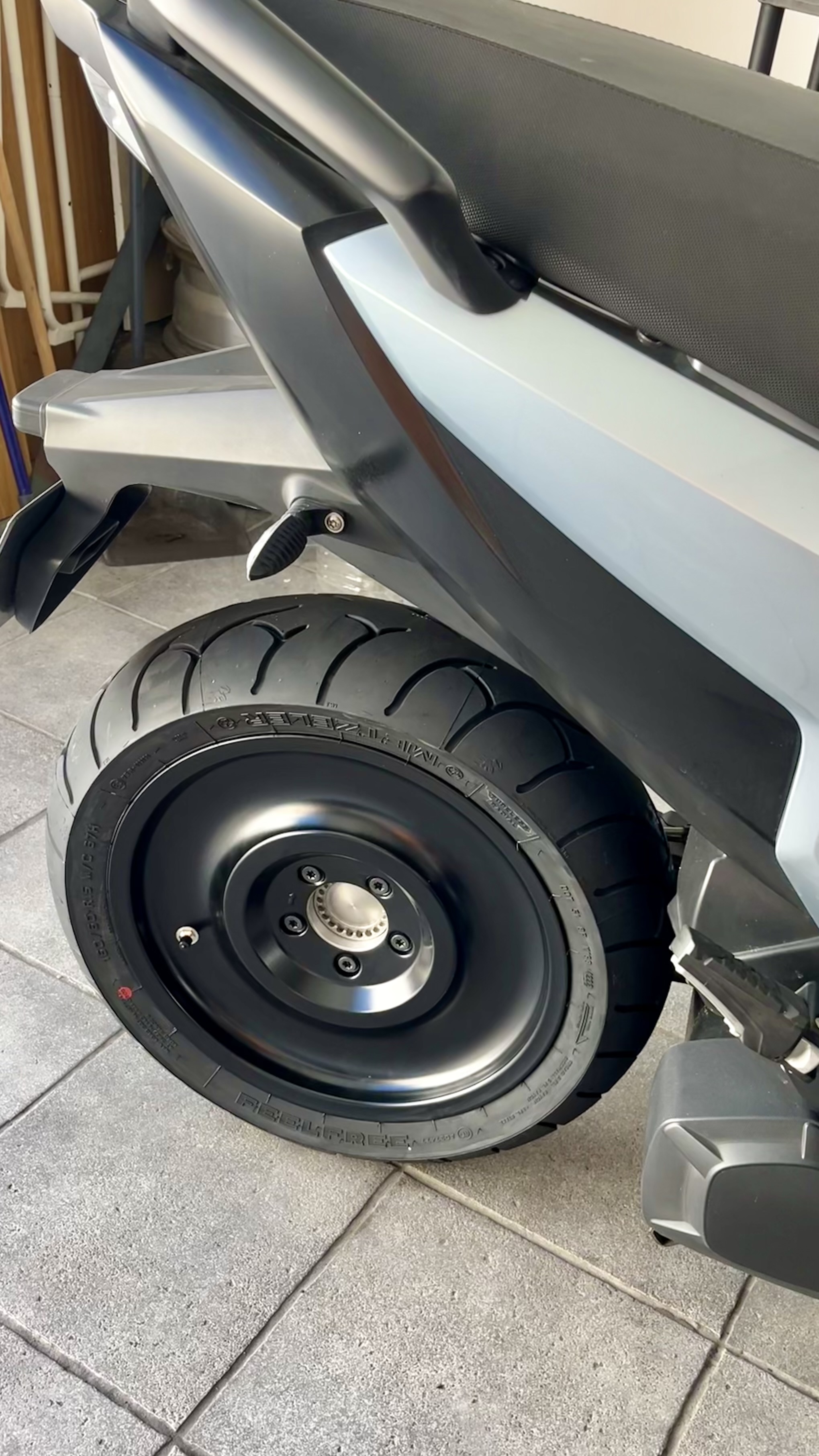

Beitrag von Maxiscootertenerife » Fr 28. Apr 2023, 17:30
Hier das Foto von der ce04 Felge auf meinem Evo Roller
