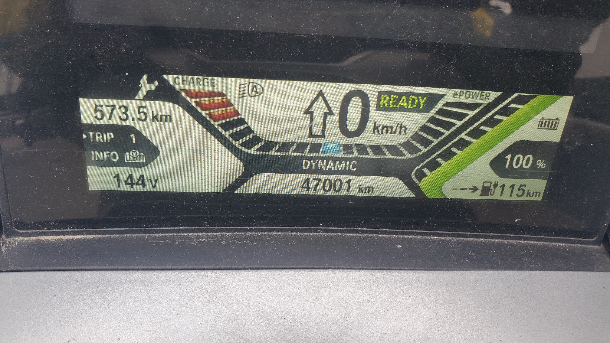

Zu 2: Ich hoffe angesichts des Kapazitätszuwachs mal mindesten 50% mehr. ThumbUP :)G

Vor der Umrüstung hatte ich bei 100% SoC zwischen 65-75 km Reichweite angezeigt, ich fahre durchaus zügig und ausschließlich im "Dynamic" Modus. Wenn ich auf 105-110 km komme bin ich voll zufrieden.

Beitrag von NortonF1 » Sa 17. Feb 2024, 16:55

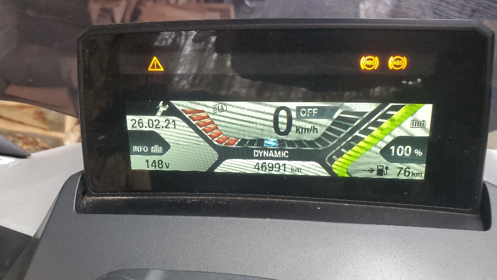

So, nachdem das Wetter in den nächsten Tagen eher schlechter wird habe ich heute mal eine erste Probefahrt gemacht, Akku 100%, 148V, km-Stand 46.991, angezeigte Reichweite 76km (Das BMS rechnet offensichtlich noch mit der Historie der kleinen Akkus):
Erstmal geht es bei mir ca. 5 km bergab, deshalb nach 10 km:

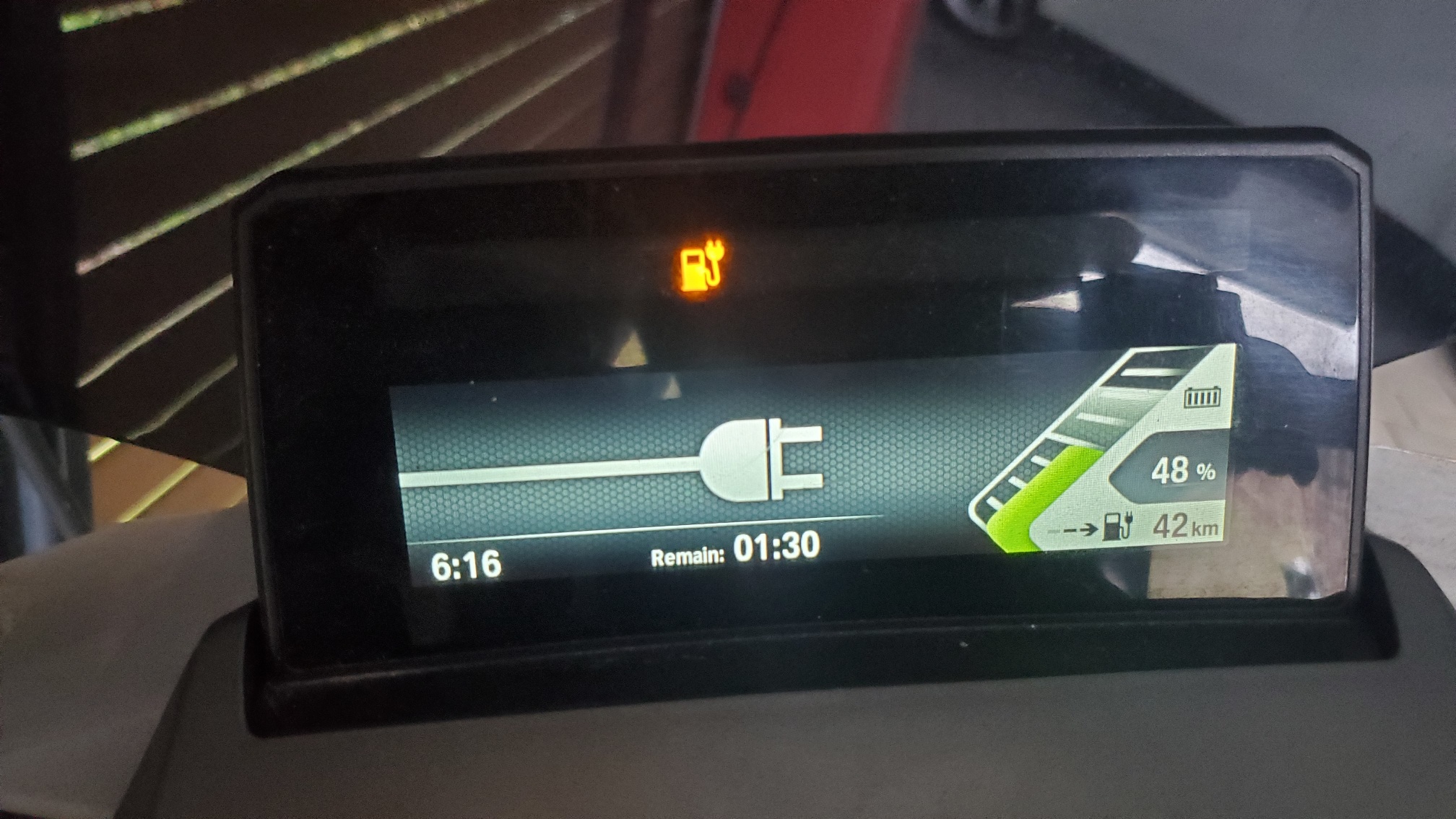

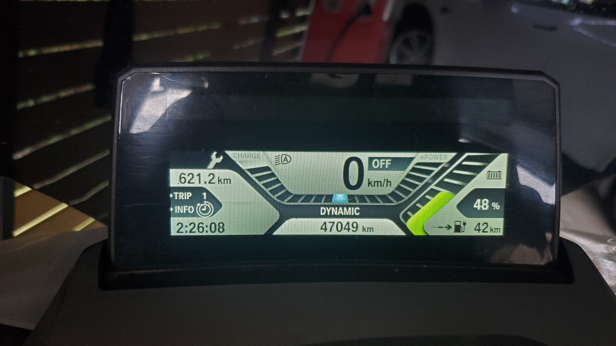

Das sieht doch schonmal vielversprechend aus!! ThumbUP Nach Ankunft und gefahrenen 58 km noch 48% Restreichweite:
58 : 52 x 100 = 111,5 km Reichweite (rechnerisch) = Ich bin mehr als zufrieden!!!! :)G ThumbUP ThumbUP
Und Laden tut er auch wie gewohnt:
Das ganze bei unfreundlichen 10 Grad Außentemperatur!

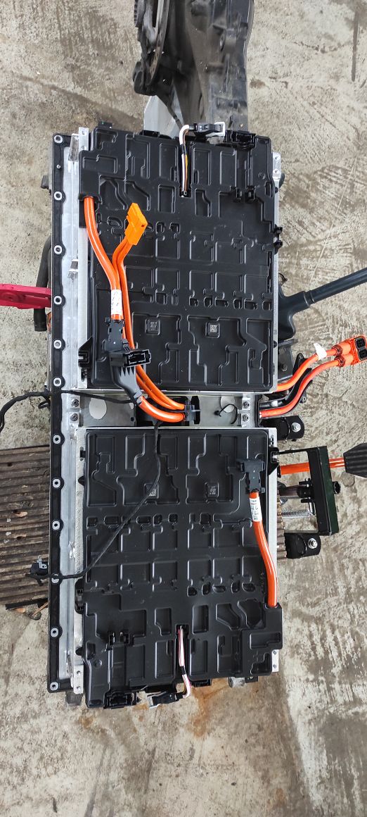

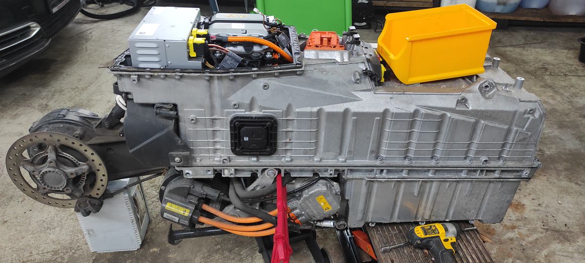

Noch ein paar Bilder von mir dass ich den Umbau gemacht habe.
