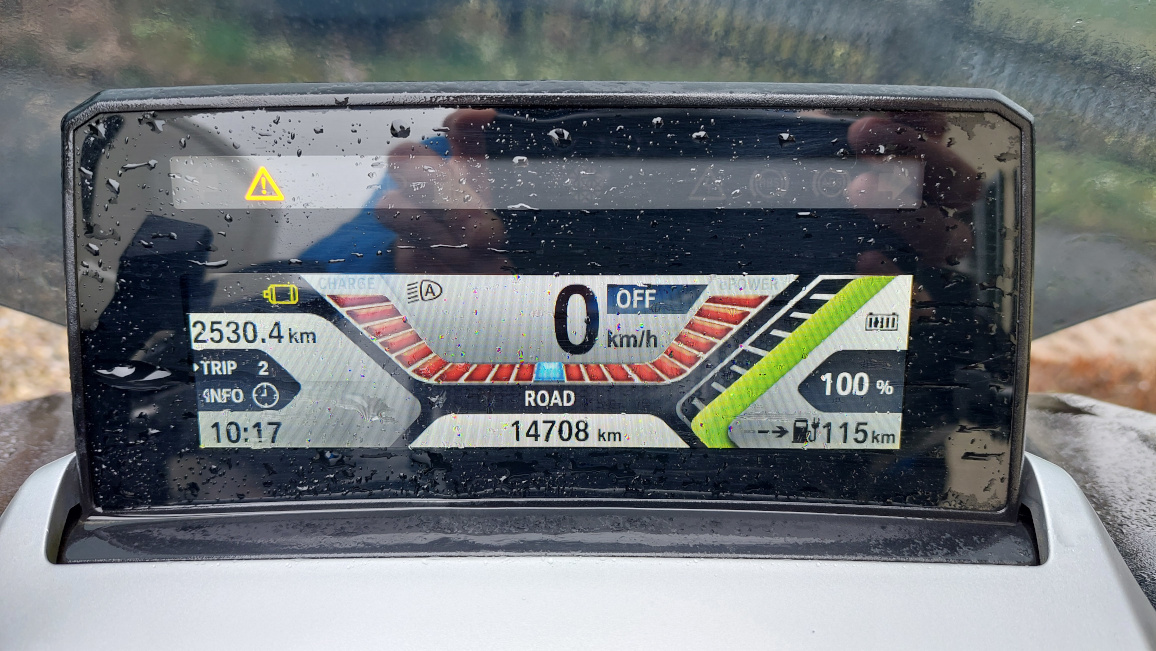

Nach einer rasanten Pendel-Heimfahrt von ca. 35 km Anfang März habe ich meine C Evolution Long Range (2018, ca. 15.000 km) wie gewohnt zum Laden angehängt, was auch problemlos funktioniert hat. Als ich das nächste Mal zur Arbeit wollte, "sprang" sie aber nicht mehr an. Nach dem Herumdrehen des Zündschlüssels fuhr das Display ganz normal hoch und alle Relais und Schütze waren zu hören.
Im Kombiinstrument zunächst die übliche Game-Show, aber es leuchteten dann doch dauerhaft gelb die Symbole Ausrufezeichen und Motorstörung und es blinkten fröhlich gelb RBS und ABS.
Beim Betätigen des Start-Knopfs in der üblichen Kombination mit gezogener Bremse verschwand davon nichts, jedoch ging das normale Fahrlicht durchaus an. Beim Betätigen des Gasgriffs schien sich nichts zu tun. Aufgebockt auf den Hauptständer drehte sich das Hinterrad dann immerhin mit sagenhaften 4 km/h, aber auf dem Erdboden kam man partout nicht auf 4 km/h.
