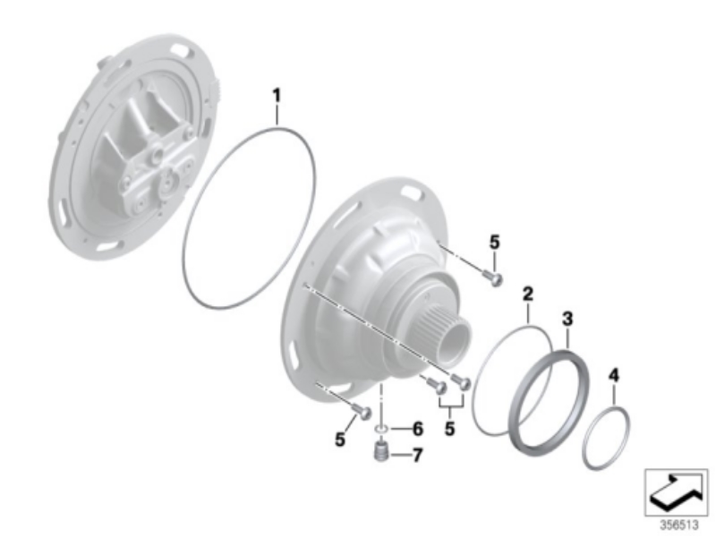

Da können wir gleich mal gucken welche Schrauben da das Problem sind. Weißt Du zufällig welche das sind??
- Beiträge: 196
- Postleitzahl: 67346
Re: Technikdetails C-Evo in Sprengzeichnungen
Schätze mal die vier M6-Schrauben auf diesem Bild (Nr. 5).
Da wird auch nichts zu hören sein, höchstens wenn eine Schraube abreist und das Getriebeöl ausläuft...

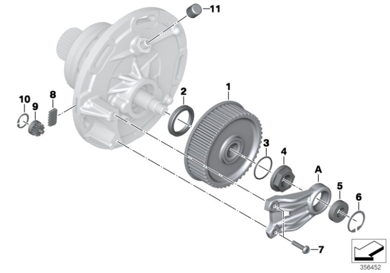

Was mich an dem Getriebe wundert sind die scheinbar winzigen Planetenrädchen. Die kann man ja kaum erkennen. Sieht ein bisschen nach Spielzeug aus...

Das ist kein Planetengetriebe, auch wenn's oft fälschlicherweise als solches bezeichnet wird. Das ist ein Hohlradgetriebe.
Stell Dir einen Planetensatz vor, nimm die Planetenräder mit Planetenräder weg und lass das Sonnenrad direkt ins Hohlrad greifen. Ist also ein normales Zahnradgetriebe, nur das eines davon innenverzahnt ist.
Zu den Schrauben:
Kann es sein dass es diese beiden M6-Schrauben (Teil 7) sein?
Zu den Schrauben:

Hier, in dieser Patentschrift von BMW wird sogar sehr eindeutig die Hinterradschwinge mit Hohlradgetriebe unseres C-evolution beschrieben.

In der Patentschrift (vielen Dank fürs Finden, ist sehr interessant außerdem sieht man hier wie das Getriebe aussieht, anders als in der Ersatzteilliste) ist aber eindeutig die Rede von einem Planetengetriebe mit Hohlrad. Es sind ja auch zwei Planetenräder um das Sonnenrad (= Antrieb) angeordnet die wiederum das Hohlrad (=Abtrieb) antreiben. Ein einfaches Hohlradgetriebe würde das Drehmoment des E-Motors nicht lange aushalten...
