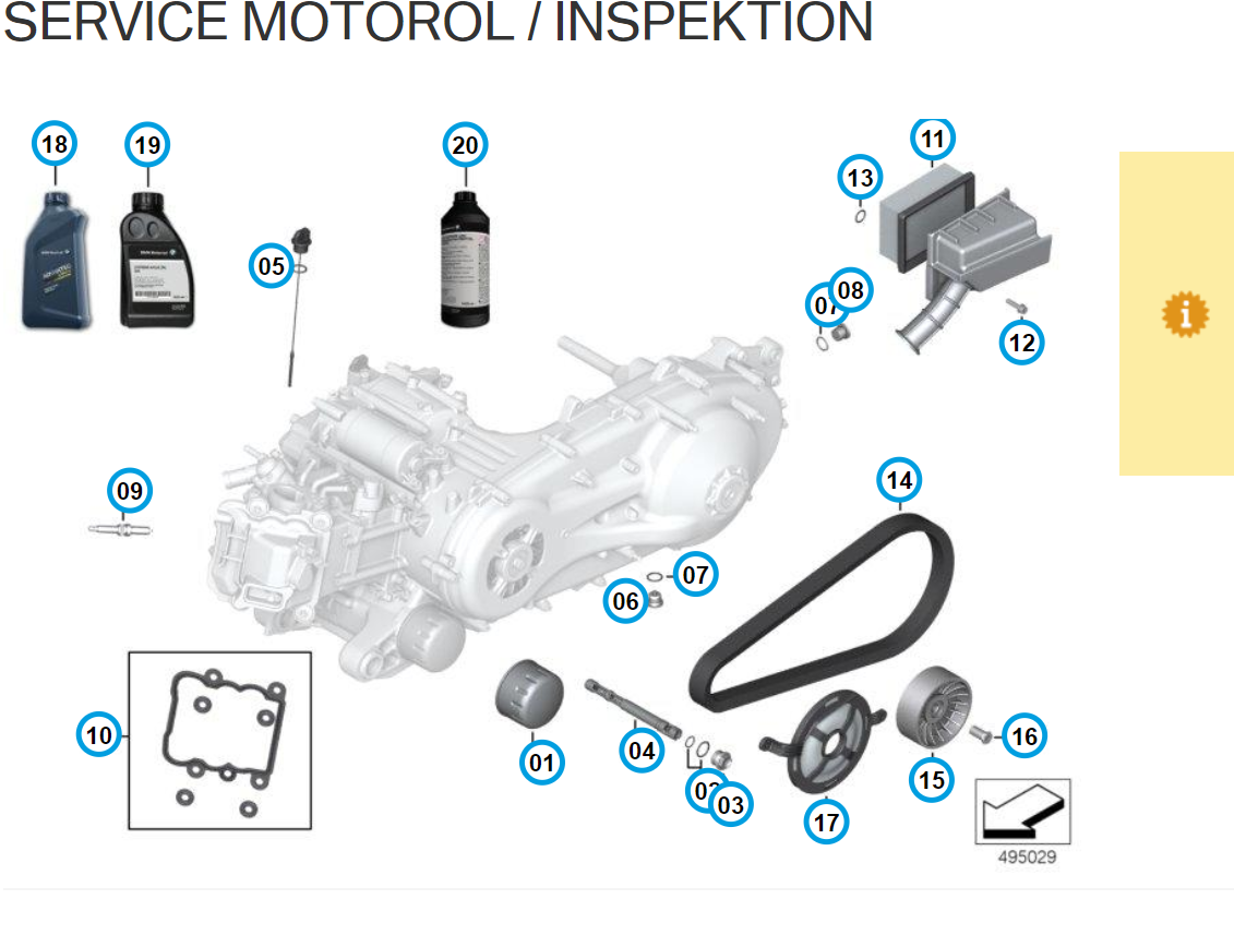

K48-Power
- Beiträge: 63
- Registriert: So 13. Nov 2016, 17:09
- Postleitzahl: 2272
- Motorrad Scooter: BMW K1600
Primärantriebr ist die verbaute Variomatik die auf der Kurbelwelle sitzt,
die dann die Kraft über den Riemen an den Sekundärantrieb gibt.
Die " Untersetzte Zahnradpaarung" steht für die Untersetzung von der Kupplungsachse auf die Radachse.
