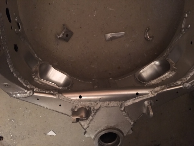

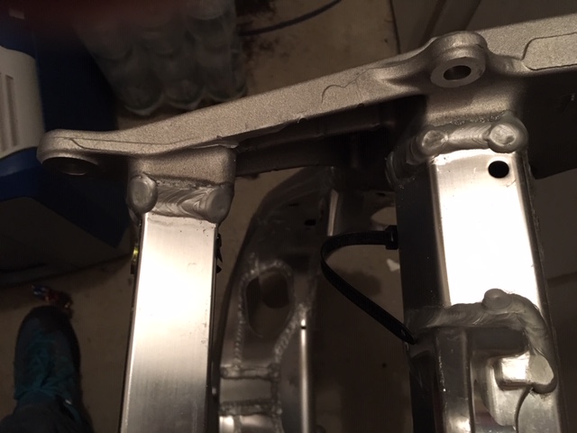

Gerade Heck und Schwinge, die muss leider nochmal überarbeitet werden, zum Pulvern abgegeben.

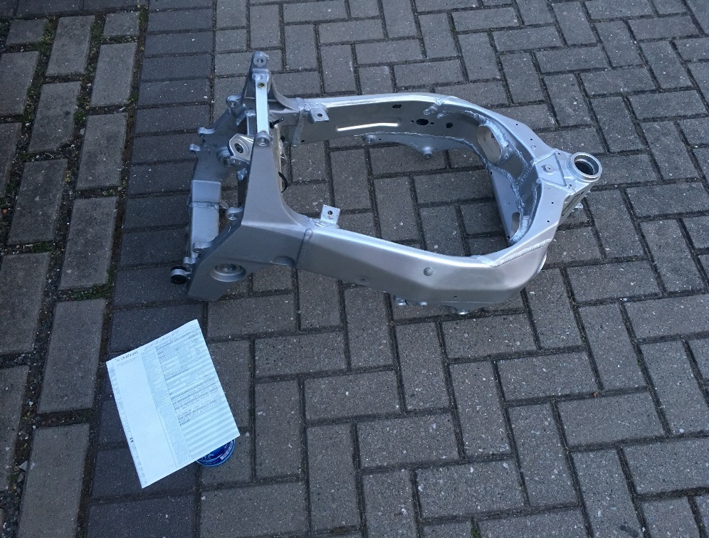

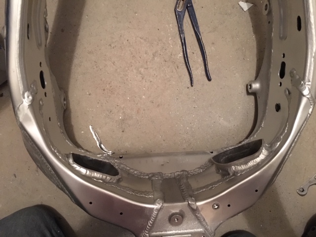

Bin gestern mal schnell 95 km (einfach) gefahren, um sehr günstig an einen Um-/Unfallfreien Blanko Rahmen mit Brief zu kommen.
Das Teil ist wie frisch vom Werk!

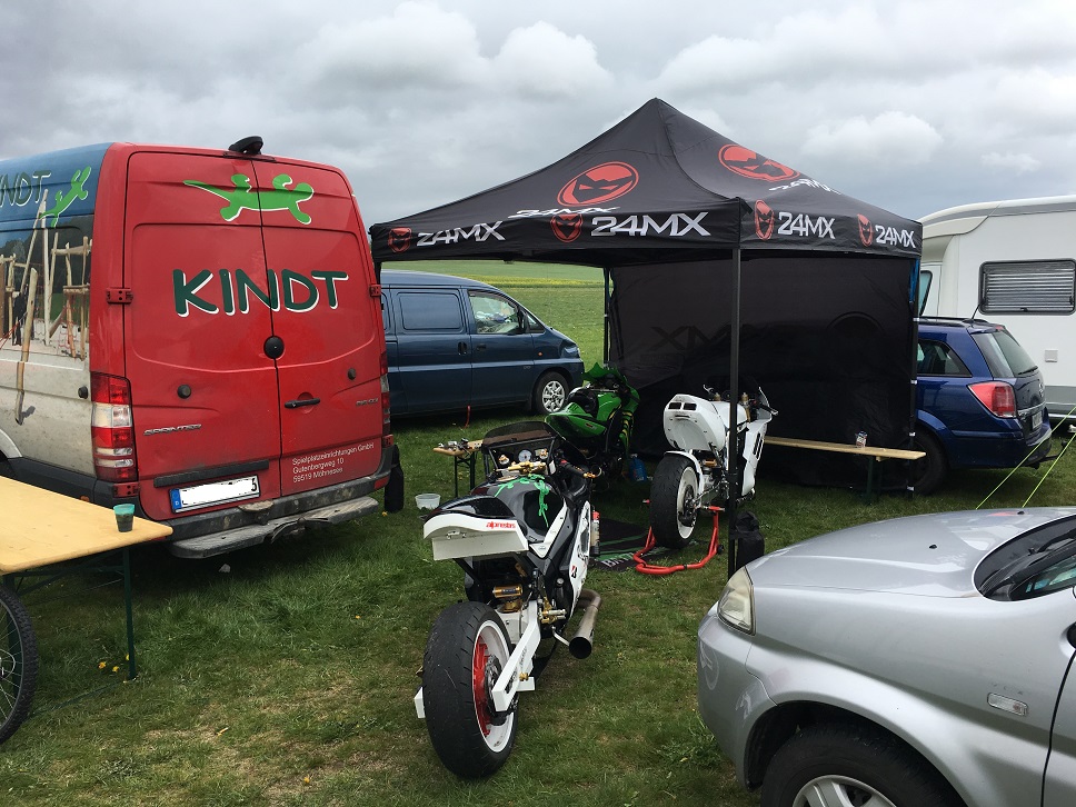

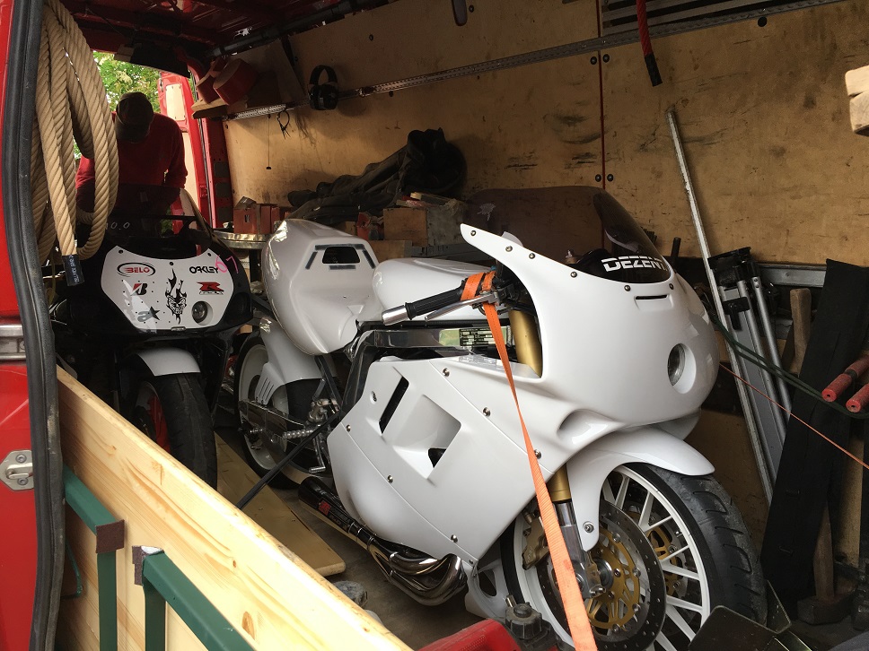

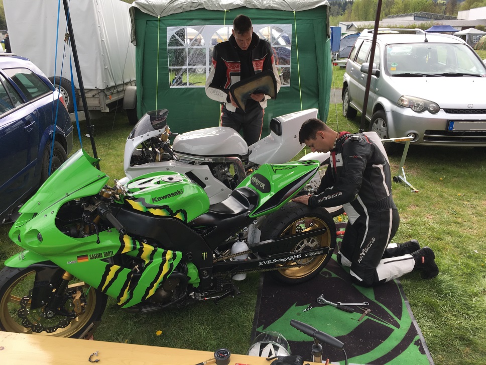

Das Wochenende wäre auch wieder geschafft
Kleine Spritztour nach Brilon zum EFR.
Durfte wieder mal mit meiner alten Verbrennerkiste an den Start gehen.
Und oh Wunder, letztes Jahr nach Brilon in die Garage gestellt und am letzten WE wieder rausgeholt und sie sprang sofort nach einem Knopfdruck wieder an.
Da das Wetter fürs WE recht unbeständig angesagt war (Samstag: Regen ab Mittag) und ich die Tickets für Samstag schon geordert hatte
war mein Ziel wenigstens zwei Mal zu fahren.
Am Ende hatte es auch geklappt, bin vier Mal gefahren und davon zwei Mal mit Frühstart
Die letzte Fahrt war die Beste … es hatte bereits das Regnen angefangen (seit 15 Minuten … aber nur leicht!), mein Bruder ist direkt vor mir gestartet.
Leider stand neben mir kein Motorrad mehr, deshalb hieß es erst einmal, besorg dir einen zweiten Fahrer.
Dann sind die Autos wieder gestartet.
Mein Bruder war so nett und ist gleich nach seinem Run durchgefahren und zu mir wieder aufgeschlossen und so konnten wir/ich dann noch ein aller letztes Mal fahren.
Der Streckenposten kam gleich auf mich zu und sagte das es der letzte Lauf wäre, da es nun zu gefährlich wird.
Hatte mir eigentlich keine Sorgen bzgl. des Starts gemacht und schön hochgedreht, doch leider habe ich die Kupplung zu schlagartig kommen lassen und was passierte?
Genau, Spinning Wheel und ich bin in „Zeitlupe“ nach vorne gefahren. Habe dann direkt in den zweiten Gang geschaltet und da er (der HR) dann endlich gepackt.
Meine 60 Fuß-Zeit war schlechter als die mit der 14kW Elektrokiste (2,480 Sekunden)!
Die Zeiten, die ich in den 4 Läufen gefahren bin waren überhaupt nicht der Rede wert.
Es war trotzdem schön mal wieder einige bekannte Gesichter wiederzutreffen.

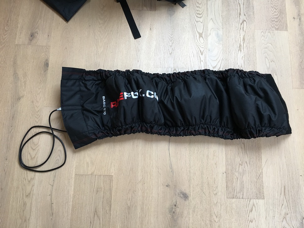

Mein Bruder hatte sich noch einen Reifenwärmer organisiert aber da er sich nun eine HR Abdeckung an seine 11er gebaut hatte passte dieser nicht mehr zwischen Reifen und Abdeckung.
Deshalb hatte er ihn mir geschenkt!
Ich sollte aber vorher evtl. mal überlegen den 6 Jahre alten Reifen zu erneuern, der hat ja nun auch schon ein paar Rennen hinter sich!

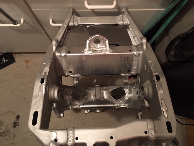

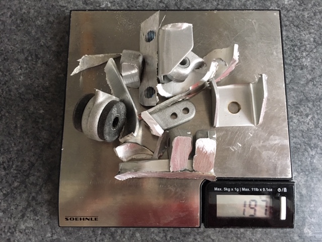

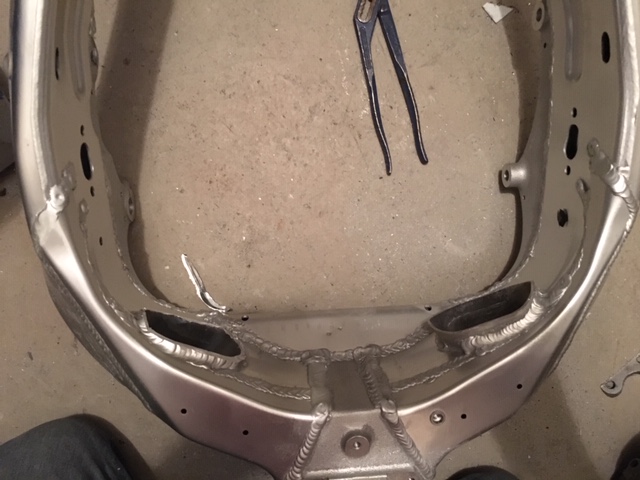

Gestern mal alle überflüssigen Teile vom Hauptrahmen entfernt ...
(Tankabstrützung, Übergang Ramair-Airbox, Seitenständeraufnahme, Halterung vom Brensflüssigkeitsbehälter, Auspuffhalterung und Fussrastenhalterung).
Nun ist der Rahmen 197 Gramm leichter ...

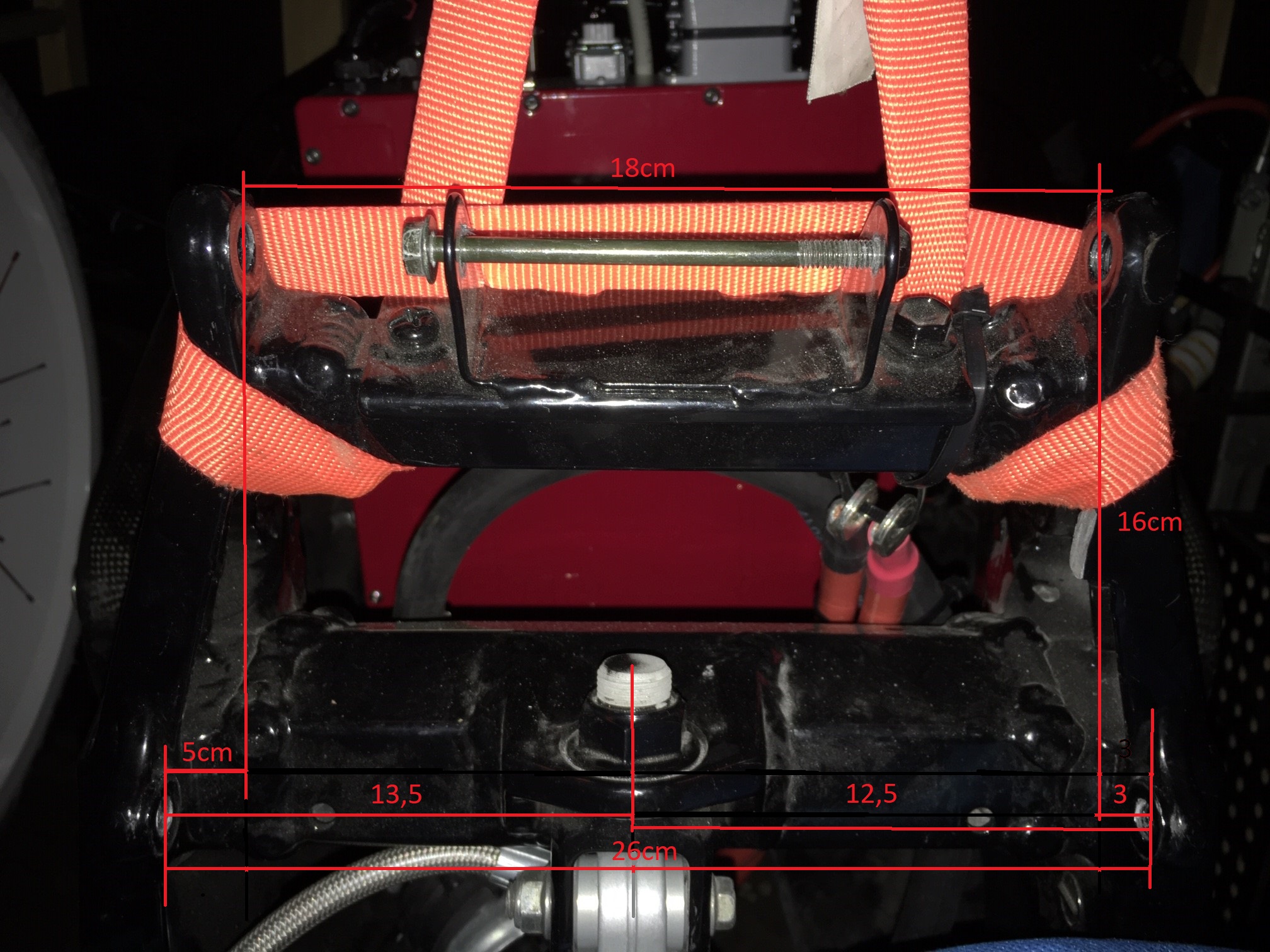

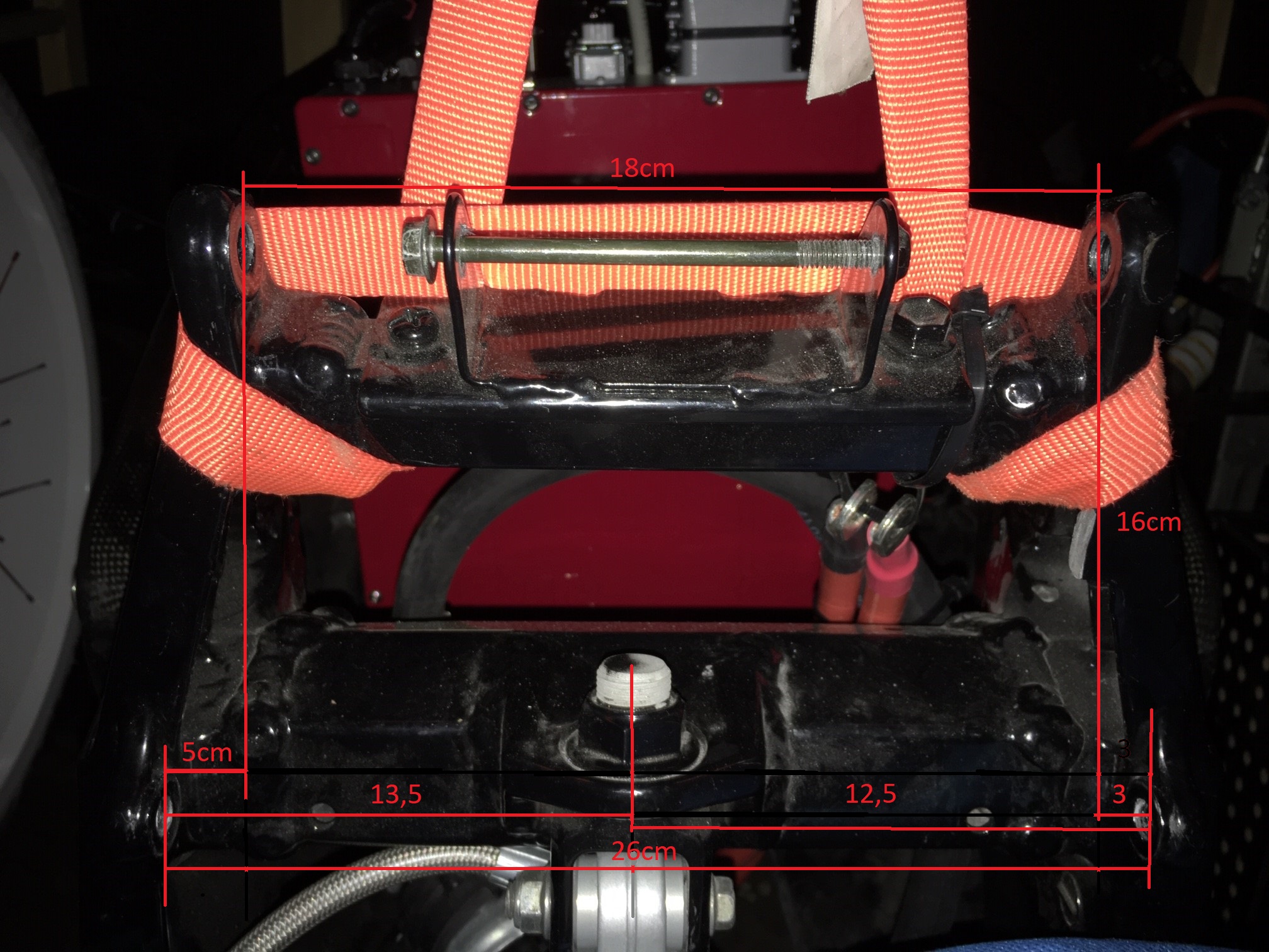

Als nächstes muss für mein Vorhaben nun einen Rahmenlehre angefertigt werden.
Dafür nehme ich am Wochenende mal ein paar Maße.
- Beiträge: 764

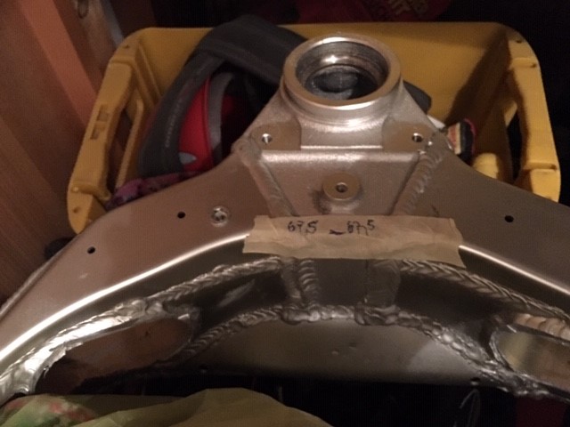

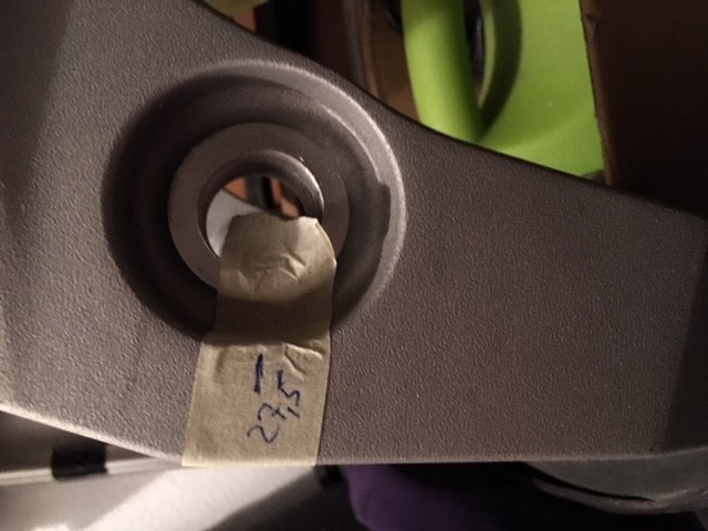

Re: Suzuki GSX-R e899 K2

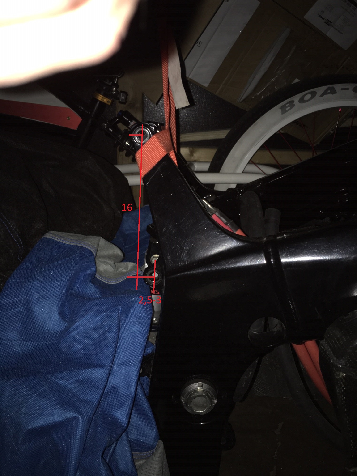

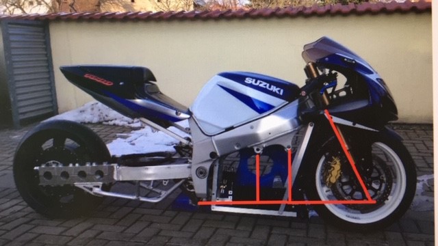

Habe mir nun zwei Maße herausgesucht, mit denen man arbeiten kann.
Somit bekomme ich den Winkel vom aktuellen Rahmen im Bike und kann ihn auf die Rahmenlehre übertragen.
Das wären einmal das Schwingenachsmaß mit 27,5cm vom Boden bzw. der Rahmeninnenseite am Lenkkopf mit 67,5cm vom Boden.
Macht also auf den Kopf eine Differenz von 40cm.
