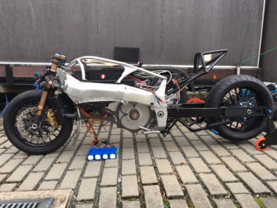

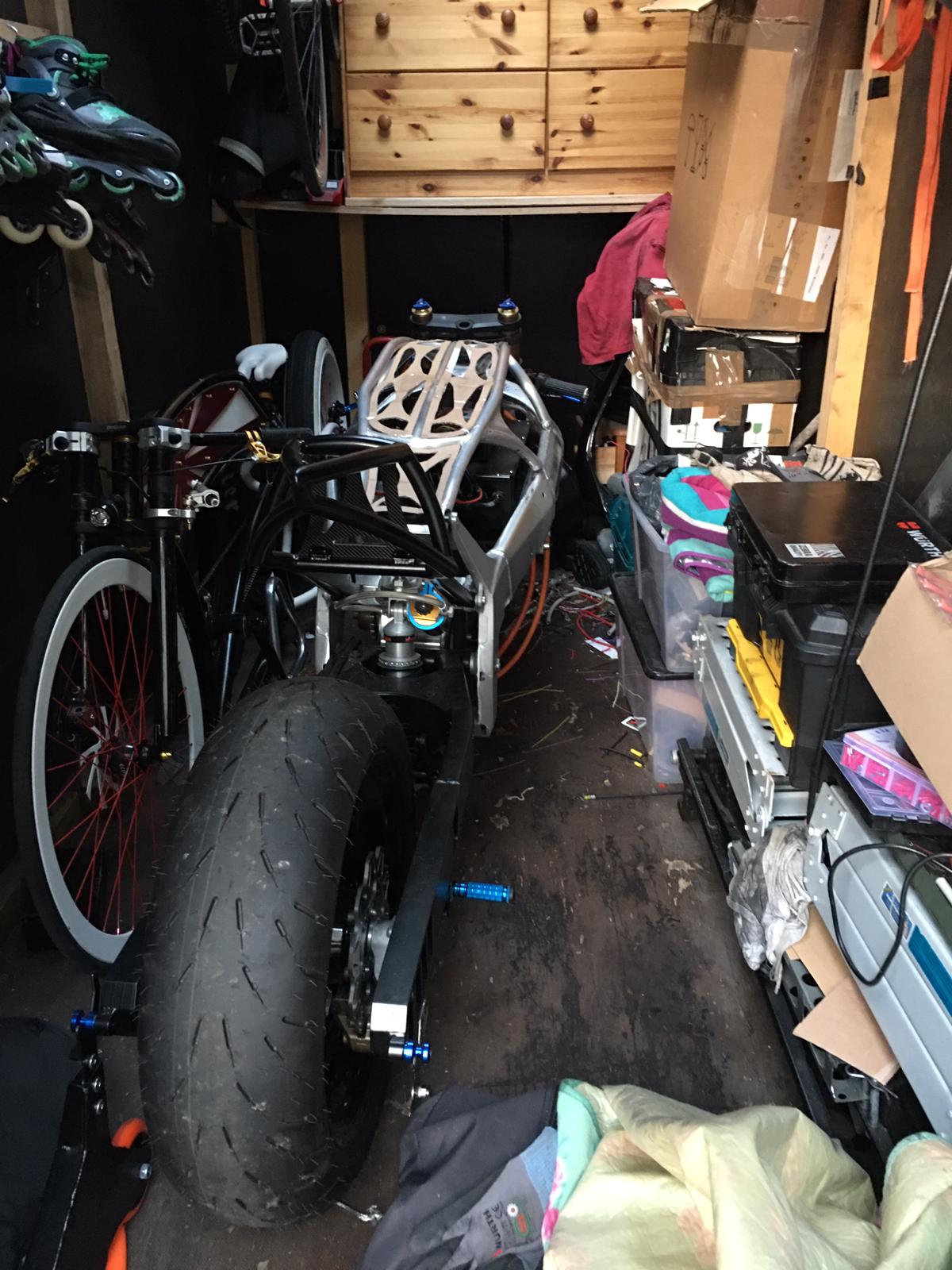

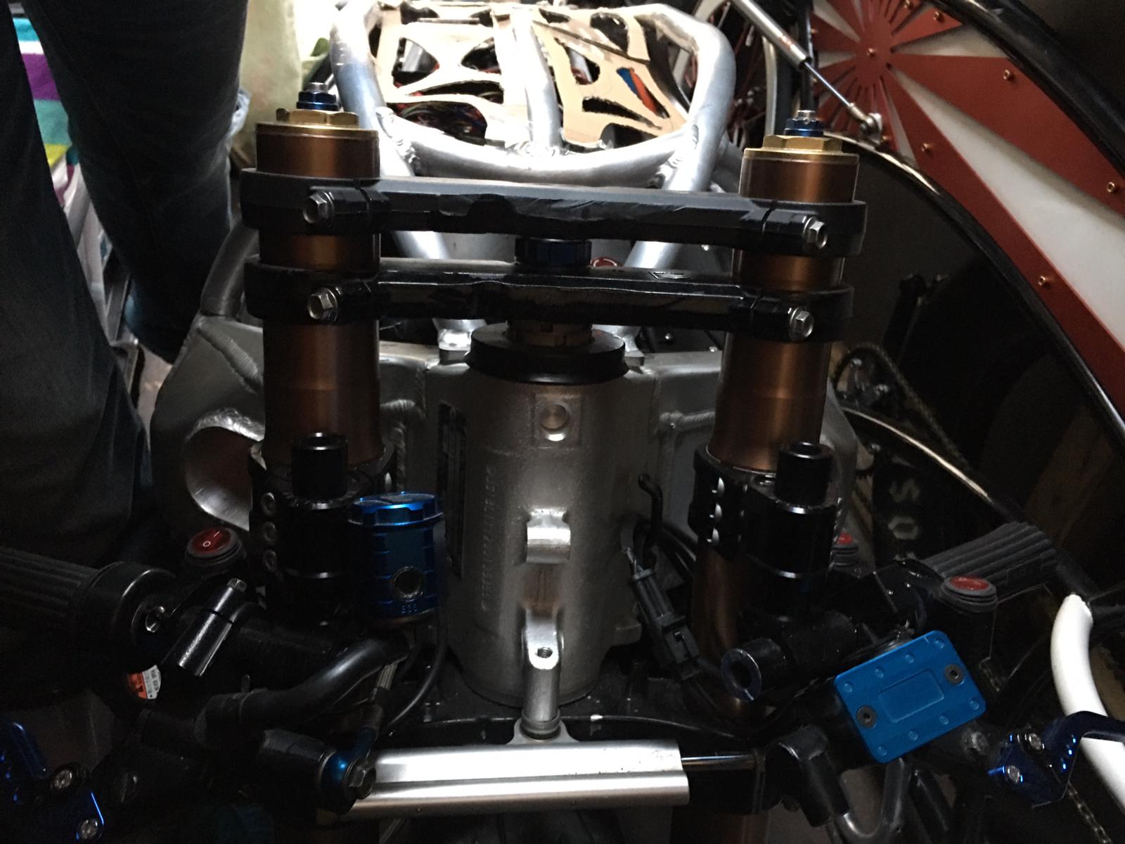

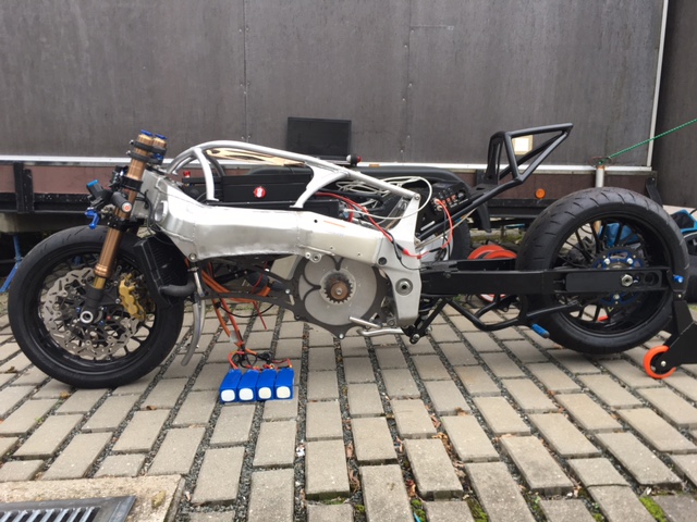

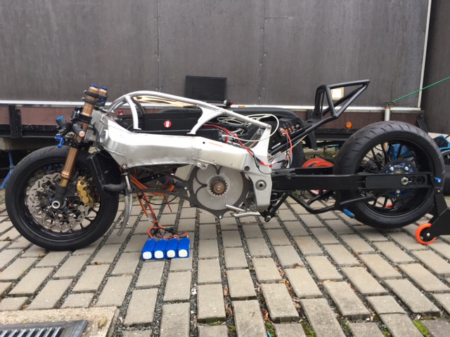

- Beiträge: 760
Habe nun die Gabel wieder um 2cm zurück geschoben, damit der Reifen sich nicht unter der Gabebrücke festsetzen kann und dadurch automatisch blockiert.
Um weiterhin Regelkonform unterwegs zu sein bezogen auf das Überstehen der Dämpfer oberhalb der oberen Gabelbrücke habe ich kurzerhand eine weitere installiert, die aber später nochmals gegen eine 2006er getauscht wird.

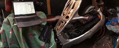

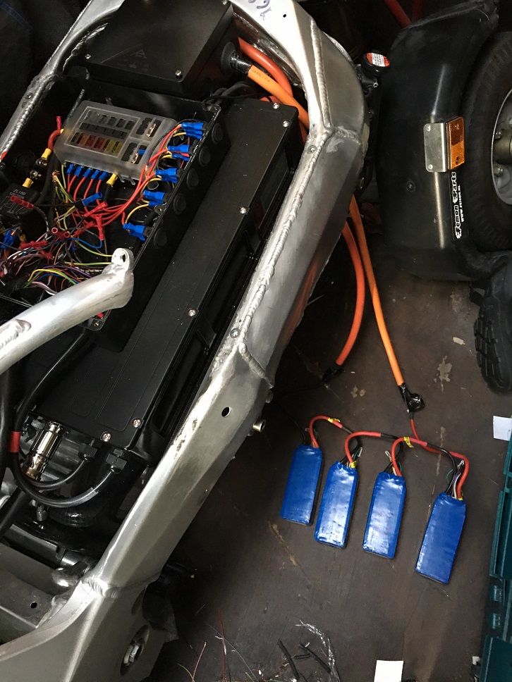

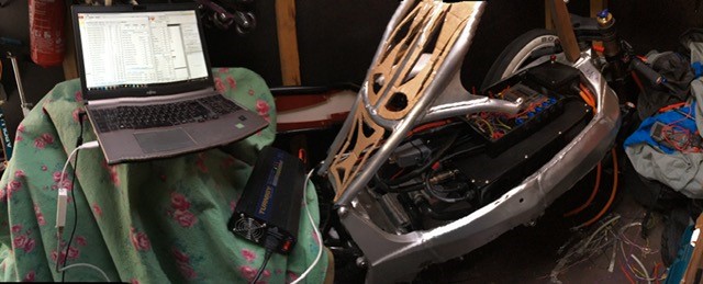

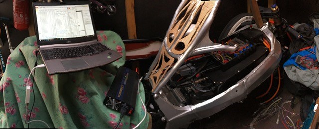

- Beiträge: 760

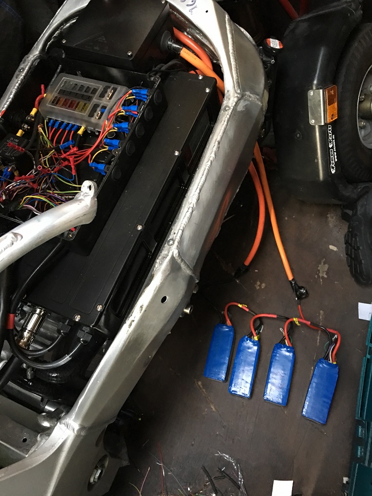

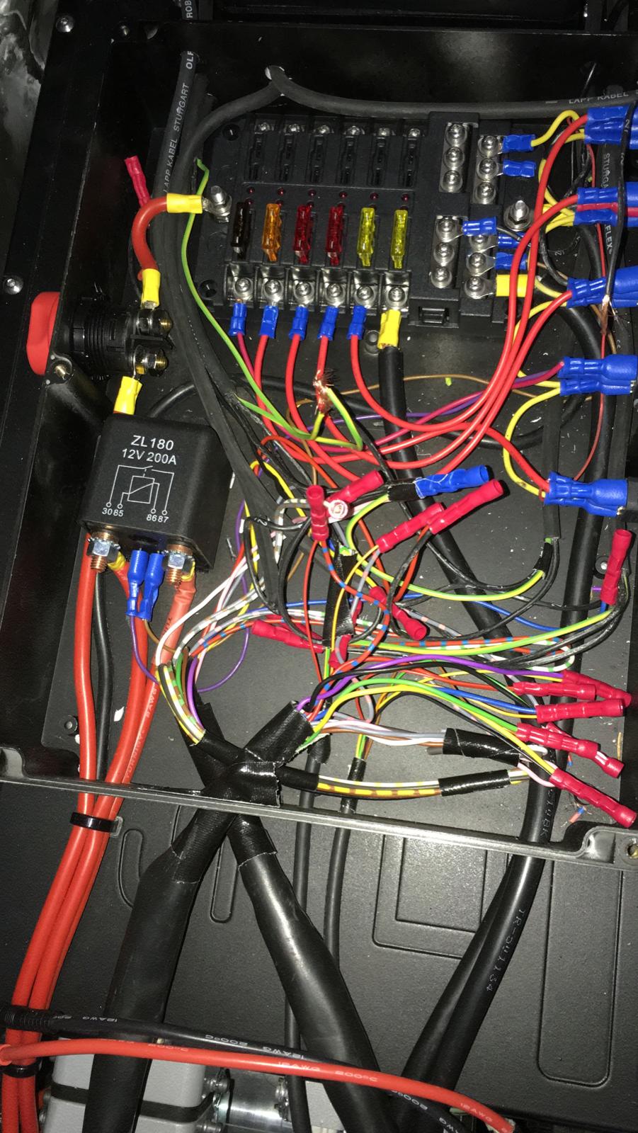

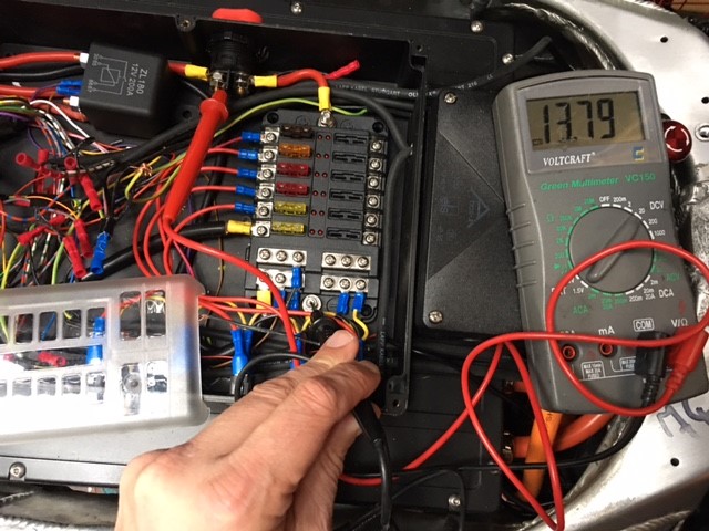

Gestern die neue Software bekommen und mal gleich im Anhänger gemütlich gemacht.
Die Festspannungsquelle (1000W) an dem Akkuanschluss angeschlossen und die Spannung von 18V auf 13,8V runtergedreht.
Danach mal die einzelnen Verbraucher getestet (Lüfter, Pumpe usw). Fazit: Ok, läuft
Notebook mit Regler verbunden Ethernet). Die Einstellungen der Netzwerkkarte überprüft und die neue Software gestartet.
Verbindung war gleich da!

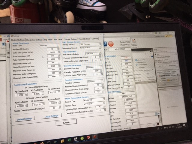

- Beiträge: 760
Dann kam das Problem: Die Settings wurden nicht übernommen.
Nach Rücksprache mit dem Neuseeländischen Reglerhersteller war dann gleich klar, das ich die 2 CPU´s mit neuer Firmware beschreiben muss.
Damit die neue Software wieder funktioniert
Gesagt, getan und schon wurden meine Parameter im Regler übernommen.
Habe also schon mal den Gasgriff einstellen können und nochmals alle Schalter geschaltet. Sie wurden alle richtig in der Software angezeigt.
Bin jetzt schon erfolgreich im Drive Modus gewesen, als ich auf die Schnelle 100V DC Batteriespannung angeschlossen angeschlossen hatte.
Am WE werde ich mich dann mit dem Resolver und dem Autotune beschäftigen ...

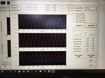

- Beiträge: 760

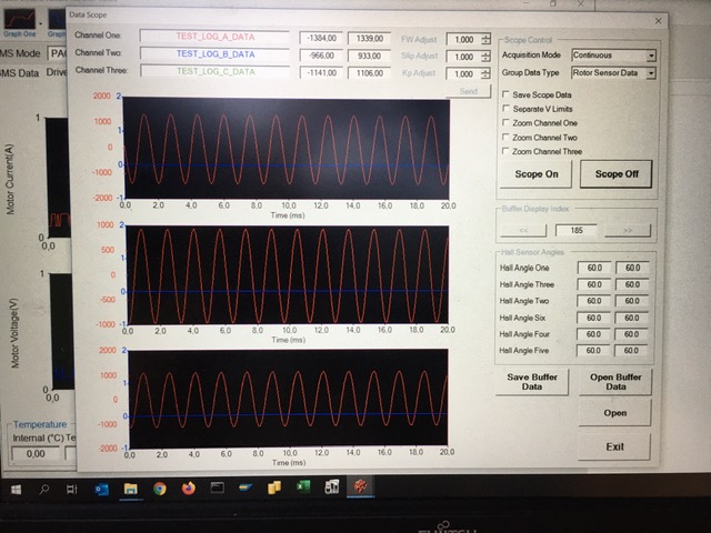

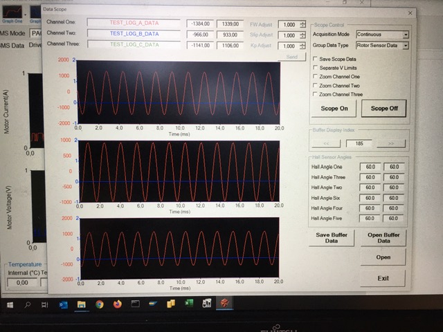

So, bis zum Resolver Signal bin ich schon mal gekommen!
Als nächstes folgt der Offset und die Drehrichtung vom Resolver.
Da hapert es nämlich noch ...

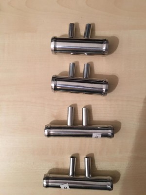

- Beiträge: 760

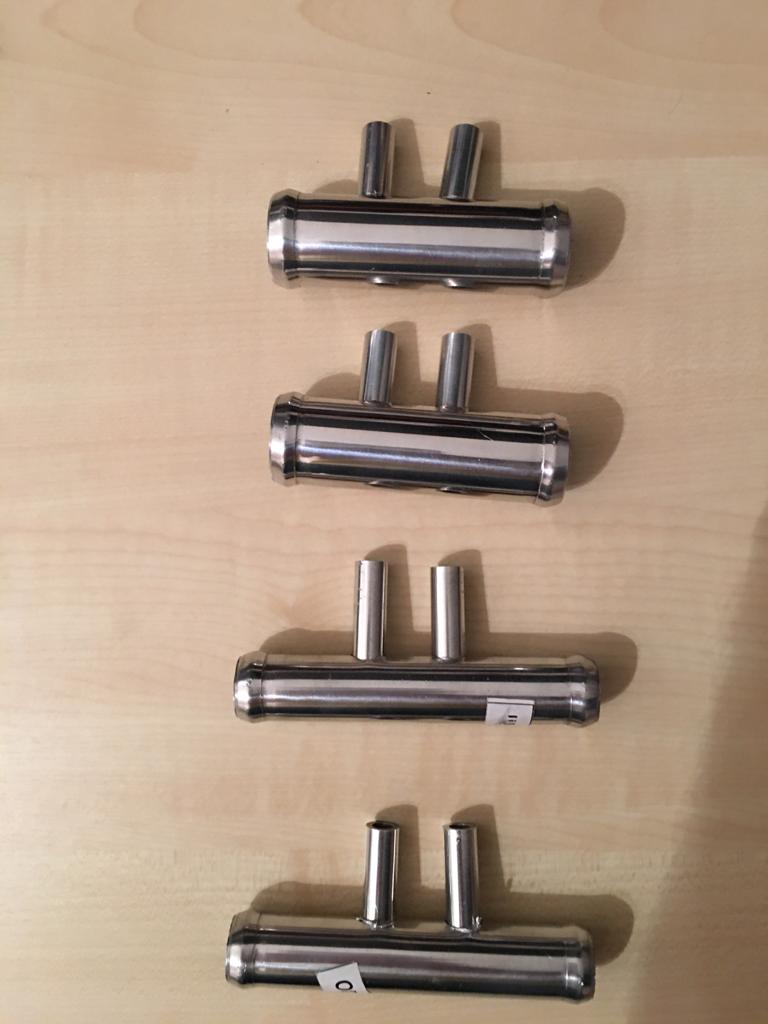

Gestern kamen noch die Wasseranschlüsse für die Verteilung, die ich mir anfertigen muss.

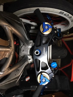

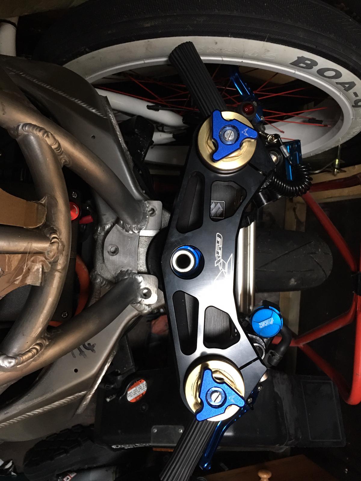

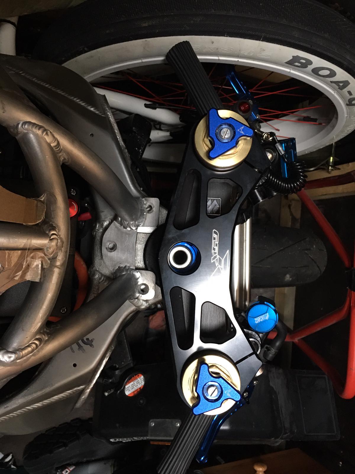

- Beiträge: 760
Die neue obere Gabelbrücke aus China ist eingetroffen.
Sie ist von einer GSXR K5. Das Stichmass ist zumindest identisch.
Sieht einfach schicker aus!
