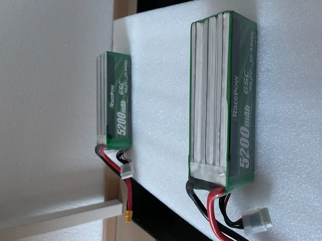

Beitrag von Rovi » Mo 4. Jul 2022, 11:26
Noch ein paar kleinere Akkus präpariert (6mm Bullet Connector).

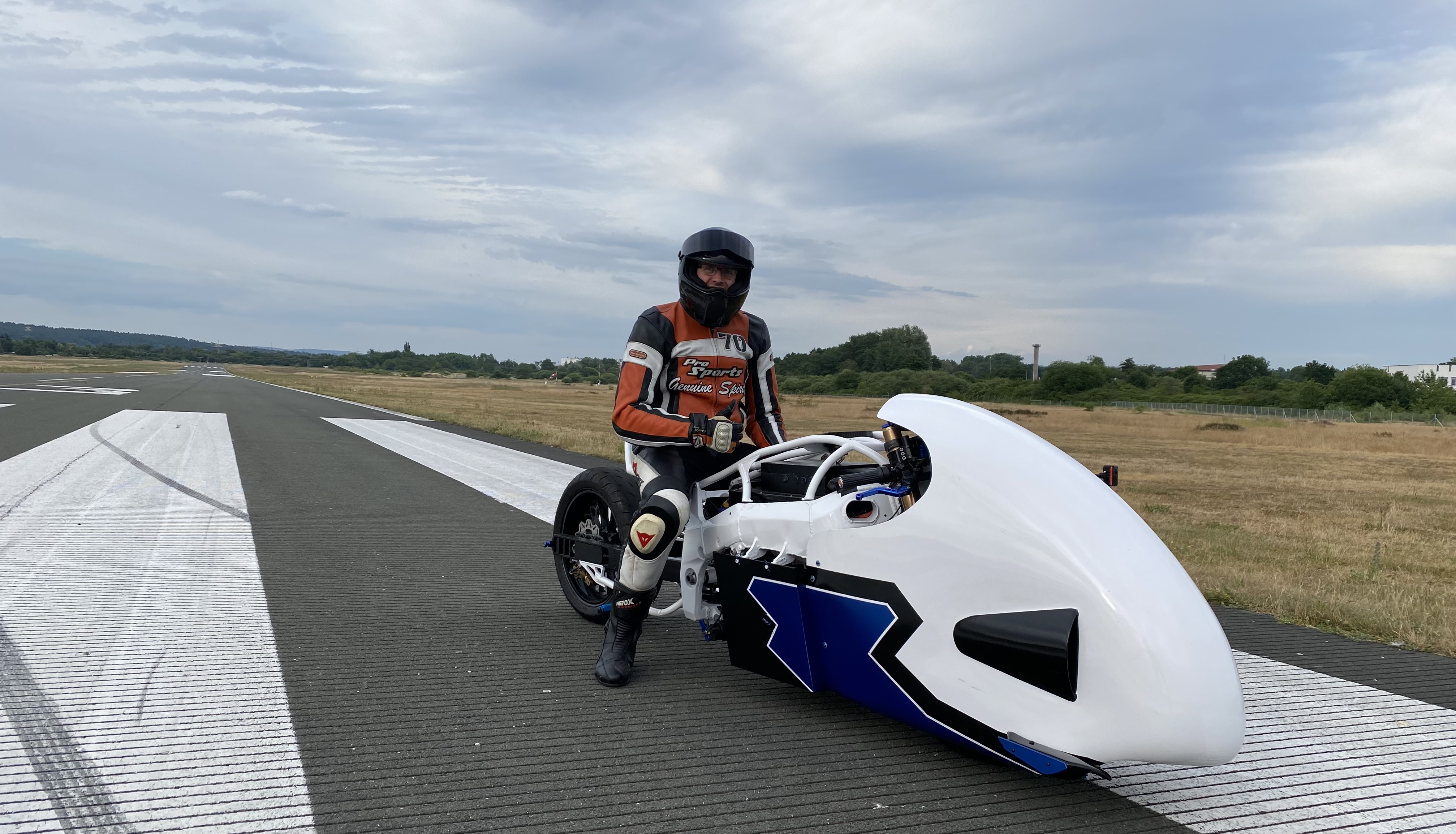

Beitrag von Rovi » Mo 11. Jul 2022, 10:49
11,8 Sekunden, 196 km/ Topspeed nach 402m
Strecke taugte nicht wirklich, da der Start am Ende einer Steilkurve war (quer Abfallend) und somit das Rad nach rechts ausgebrochen ist.
Den zweiten Lauf habe ich Rot kassiert, da ich gewackelt habe.
Bin auch viel zu Spät losgefahren aber am Ende hatte ich die 200km/h mit meinen 400V erreicht.
Sprich 200V= 89km/h (keine Feldschwächung)
350V = 173 km/h (20% Feldschwächung)
400V = 196 km/h (30% Feldschwächung)
400V = 200 km/h (35% Feldschwächung)
Auch wenn E-Technik auf so einem Event (nur Autos mit 1000 PS+) nicht so gut ankommt, war es für mich ein voller Erfolg!

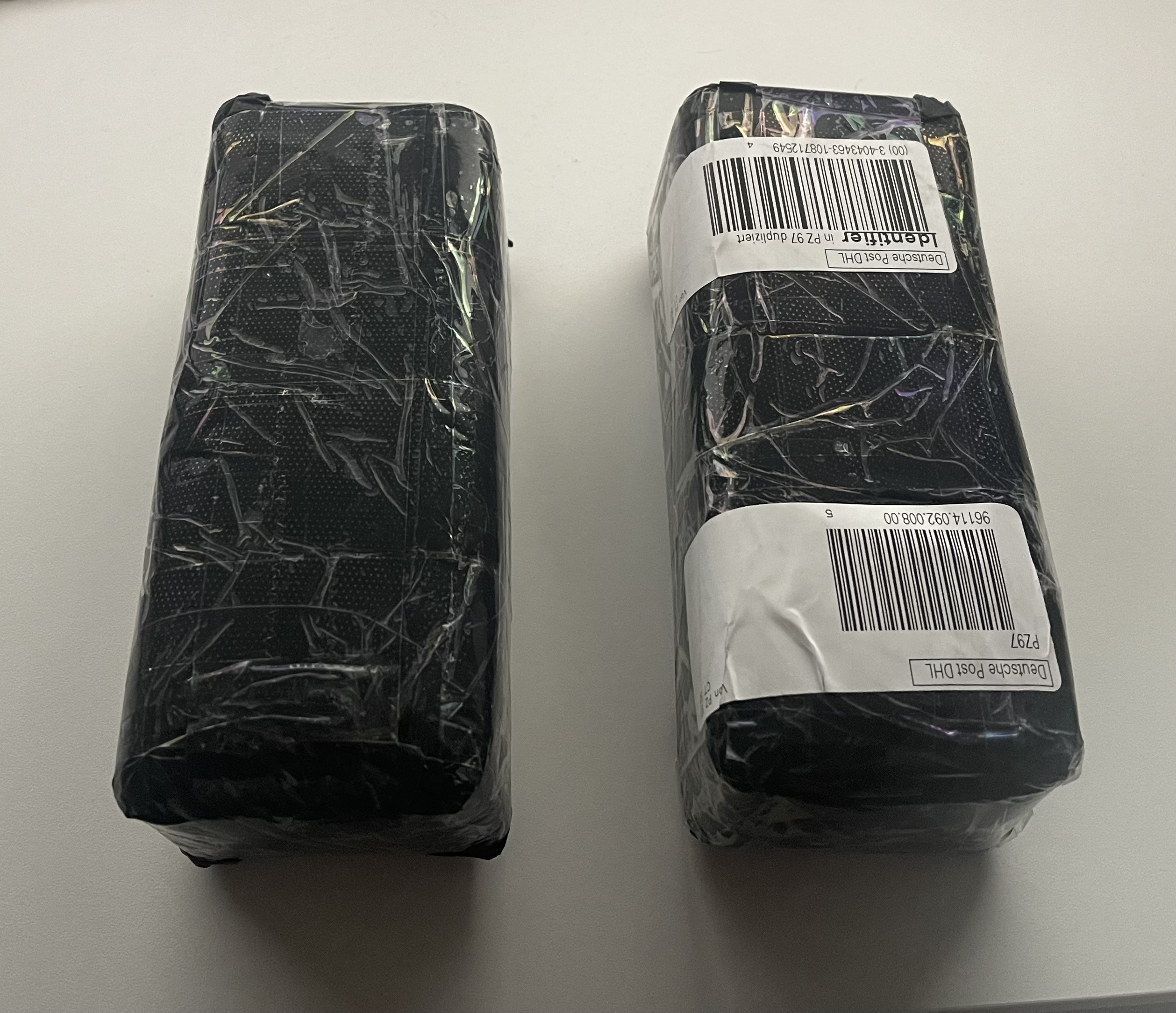

Beitrag von Rovi » Di 2. Aug 2022, 06:41
Was kann da bloß drin sein …
