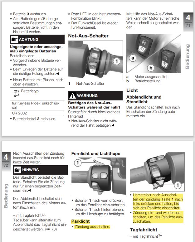

Wie schaltet man denn beim C 400 das Standlicht ein ?
- Beamer
- Beiträge: 63
- Postleitzahl: 00000
- Motorrad Scooter: BMW C400X
- Wohnort: Niederlande
Re: Fehlermeldung Standlicht
Ich meinte das Einschalten des Parklichts.
Gruß, Beamer
Gruß, Beamer
