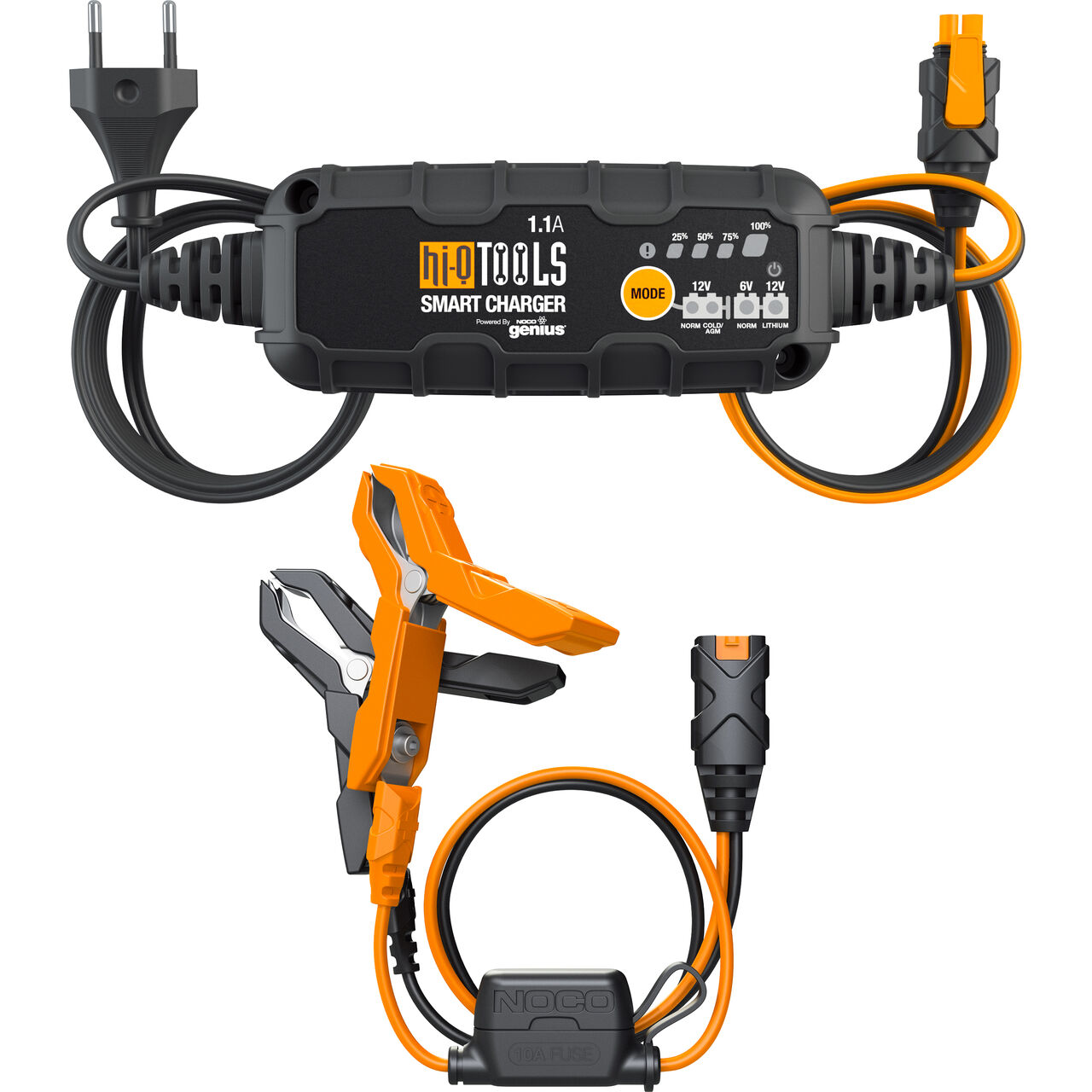

ich habe mir das Batterieladegerät von Polo geholt, nennt ich Hi-Q- Tools PM 1100 auch mit Stecker für Steckdose
Geht das oder soll man wirklich lieber nur das originale von BMW nehmen?
