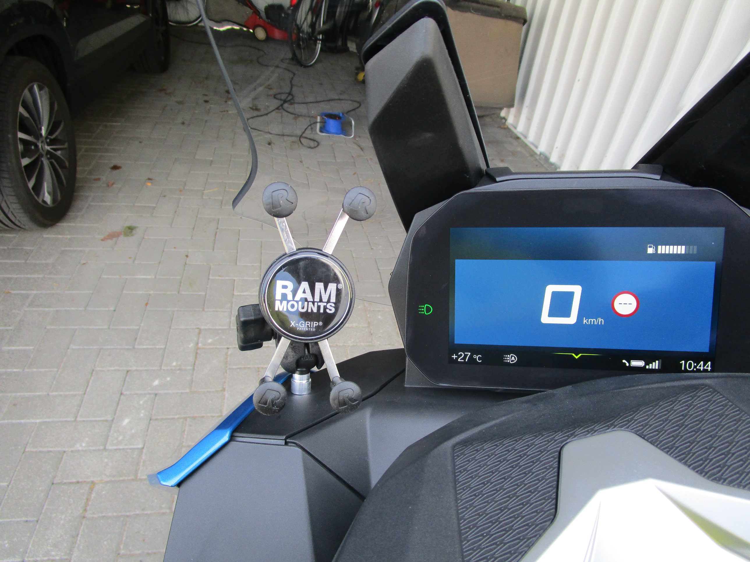

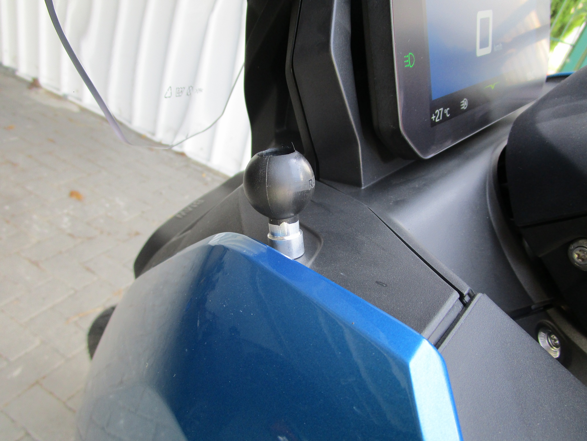

Am C400X sind einige Verkleidungsteile mit M5 Schauben befestigt, so auch auf der Oberseite der vorderen Verkleidung neben dem Display.

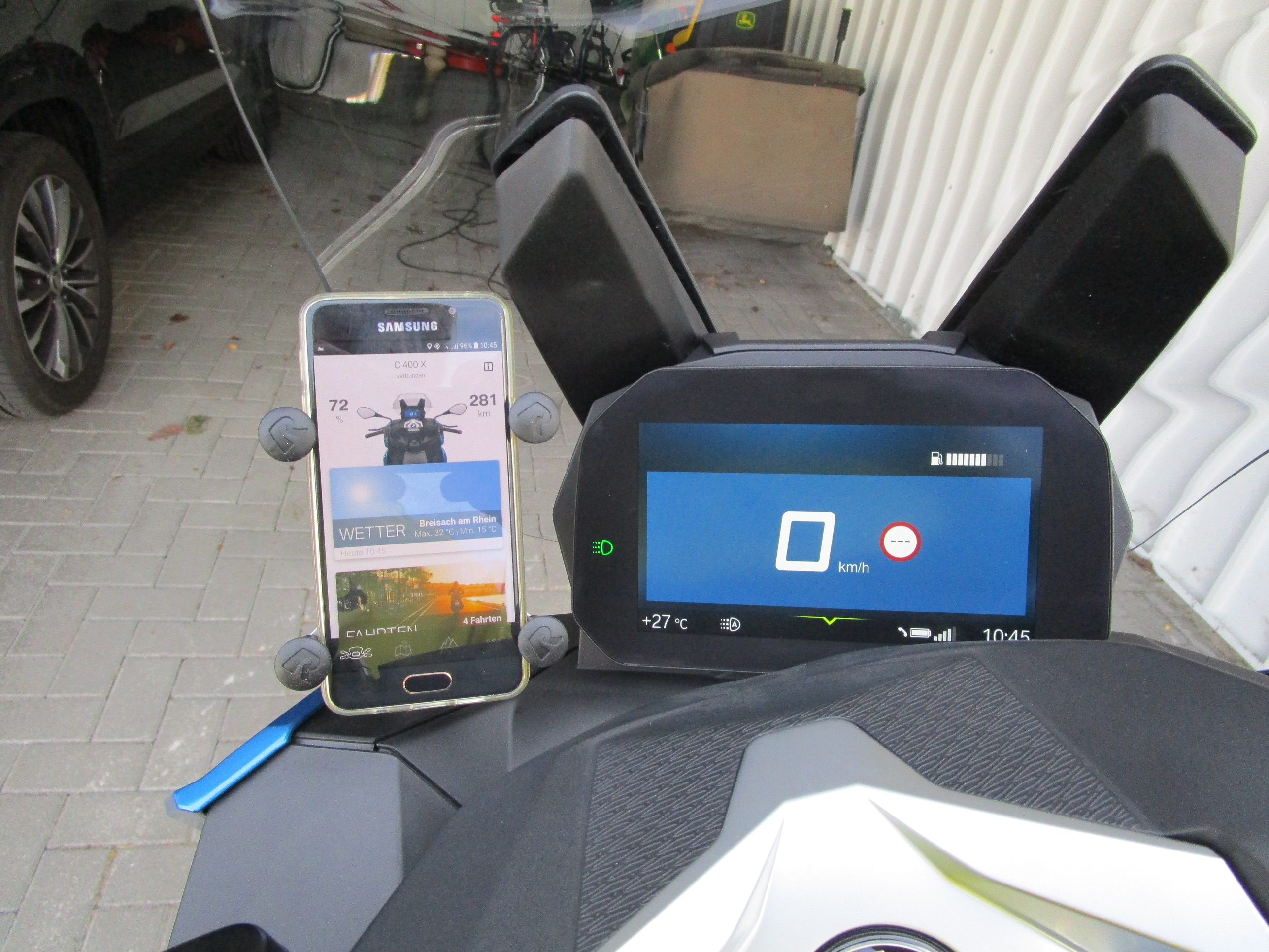

Hier habe ich eine Schraube gelöst und eine Ram Mount kugel (B-367U) mit einer Inbusschraube M5 x 40 und U-Scheibe montiert. Daran kommt dann ein Verbinder (B201U-A) und ein X-Grip Halter (HOL-UN7BU). Das ist eine sehr leichte Kombinaton, hält aber bombenfest.
Jetz muss ich noch eine gute Lösung für die Kabelführung finden, um das Handy laden zu können. Und es fehlt noch ein richtiger Praxistest. Ich werde berichten...
