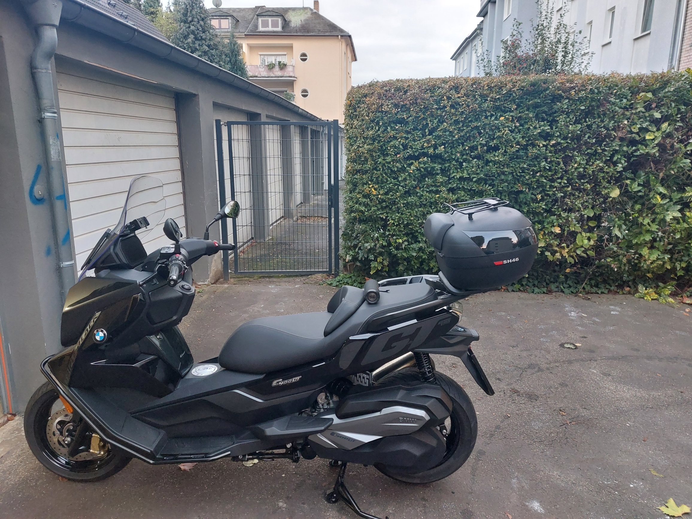

Re: Welches Topcase habt Ihr verbaut?
ich hab ein SHAD SH47 (71111858)mit Trägerplatte und SHAD Rückenpolster, sowie SHAD Gepäckbrücke schwarz(71111755) für C400GT
https://share-your-photo.com/da917bc279
https://share-your-photo.com/546f03c113

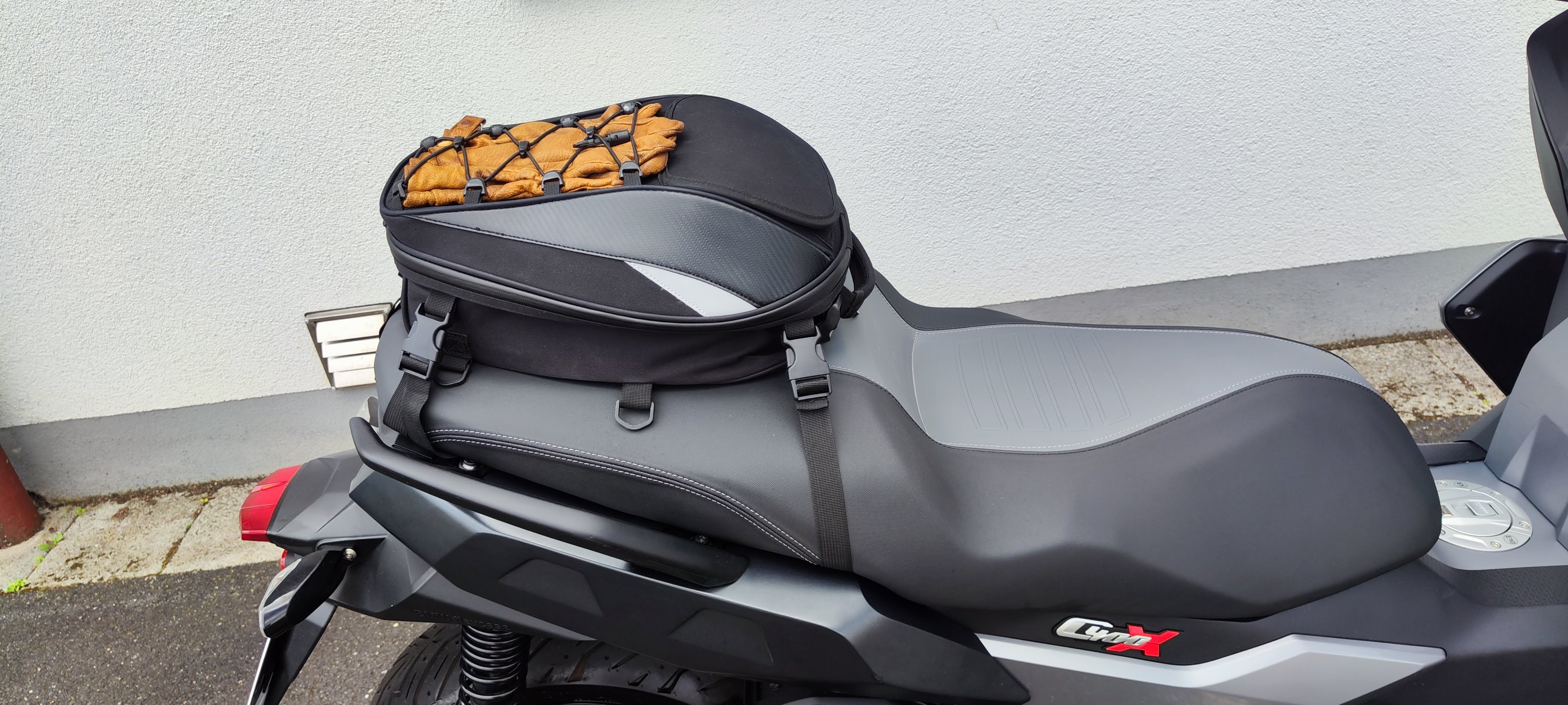

da mir perönlich (aber das ist Geschmacksache) eine Topcase bei diesem schönen Roller nicht gefällt, habe ich mich hierfür entschieden
aber letztendlich muss es jedem selber gefallen

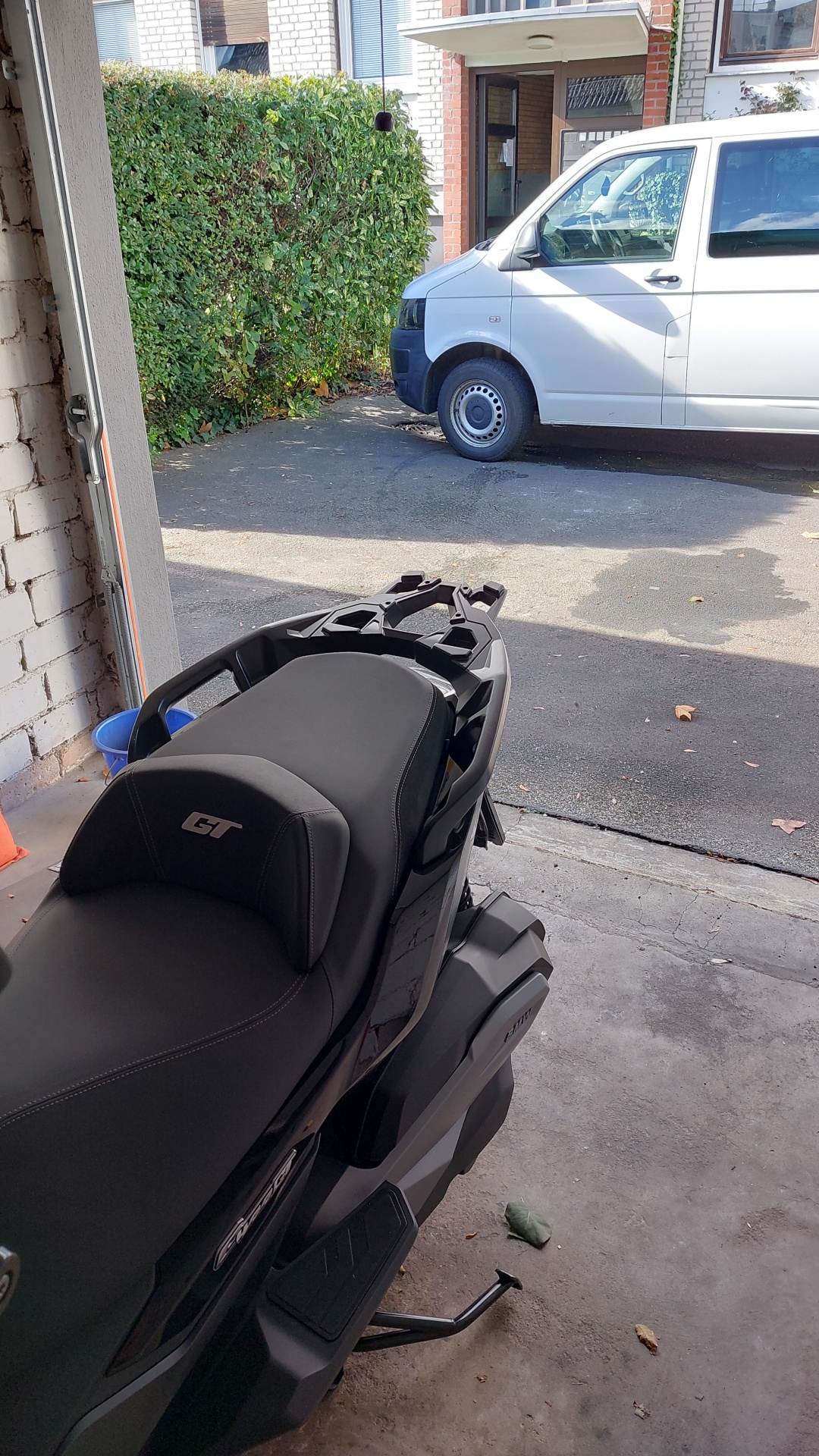

Also die Schrauben der Haltegriffe sind genau die die Du auch für die orig.Gepäckbrücke brauchst.FairKehr hat geschrieben: ↑Mi 29. Nov 2023, 13:15Wie schaut es mit der originalen BMW Gepäckbrücke aus? Die wird zum Teil einzeln, zum Teil auch als Set incl. Befestigungsmaterial angeboten.
Wie darf ich mir das vorstellen? Die Griffe sind ja auch befestigt - benötigt man dieses Befestigungsset überhaupt?
Du brauchst zusätzlich nur 4 M8 Karosseriescheiben.
Ich hatte das Set gekauft, und dann mit Ernüchterung festgestellt, das die Schrauben von den orig.Haltegriffen und der orig. Gepäckbrücke identisch sind
Nur die Haltegriffe haben 4 Hülsen, und für die orig.Gepäckbrücke braucht man 4x M8 Karosseriescheiben
Hier mal ein Bildchen von der BMW Seite :
https://www.ersatzteile-motorrad-bmw.de ... /608700C06
Nicht wundern die Nr.5 braucht meines Wissens nur die C 400 X und nicht die GT.
Bei mir sieht das so aus .( siehe Bilder)
Ich habe nur die Gepäckbrücke schwarz Pulvern lassen, weil mir das besser gefällt
