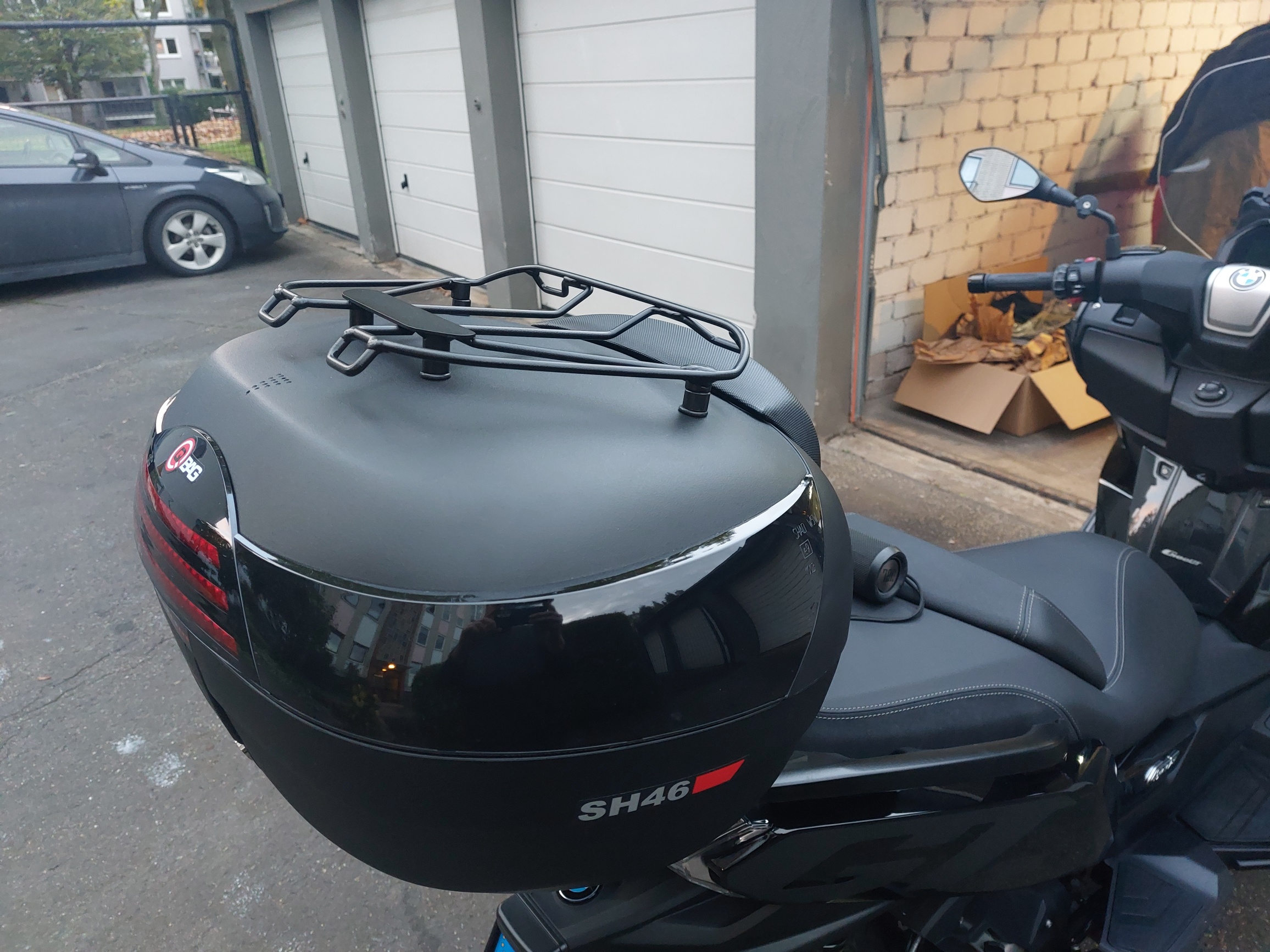

Also ich habe den Shad SH46 montiert.
Die Platte passt so natürlich nicht auf den orig. Träger. Man muss 2 Löcher Bohren und dann mit zwei Abstandsstücker den Höhenunterschied ausgleichen.
Hier im Forum hat das jemand schonmal gut beschrieben.
https://www.bmw-maxi-scooter.de/viewtop ... =32&t=2210
Ich habe es wie auf Seite 4 dargestellt montiert!

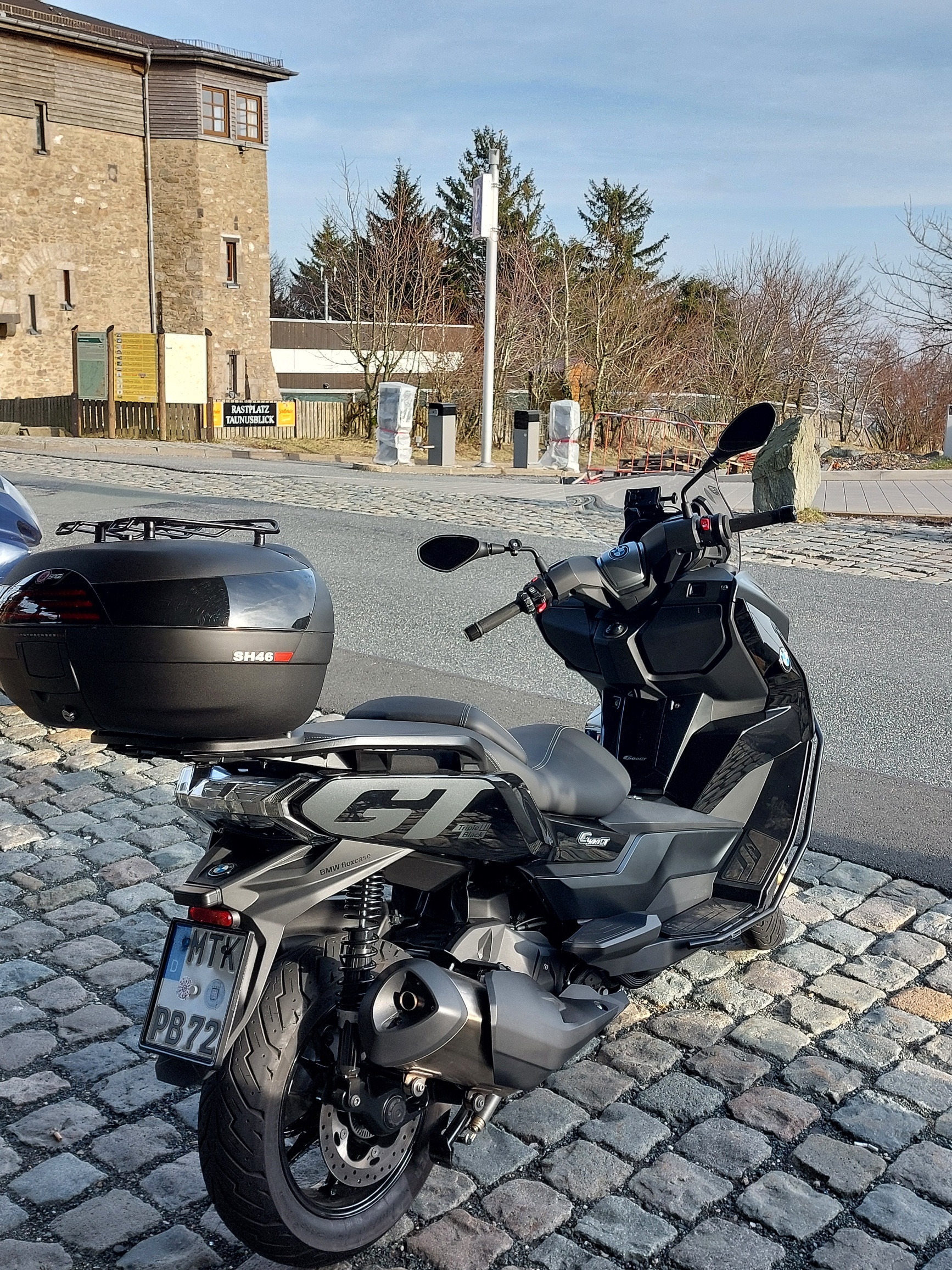

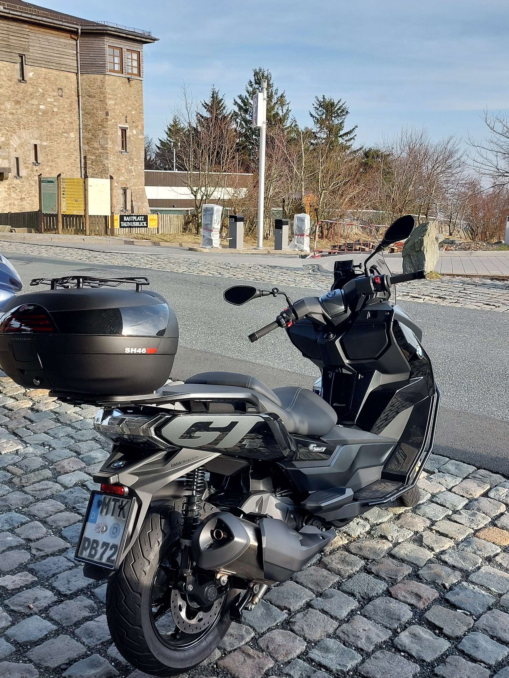

Re: Frage zum Shad SH40 Topcase
so sieht das montiert aus (von der Montage habe ich keine Bilder, aber die sind ja von den Kollegen in meinem Link beschrieben)

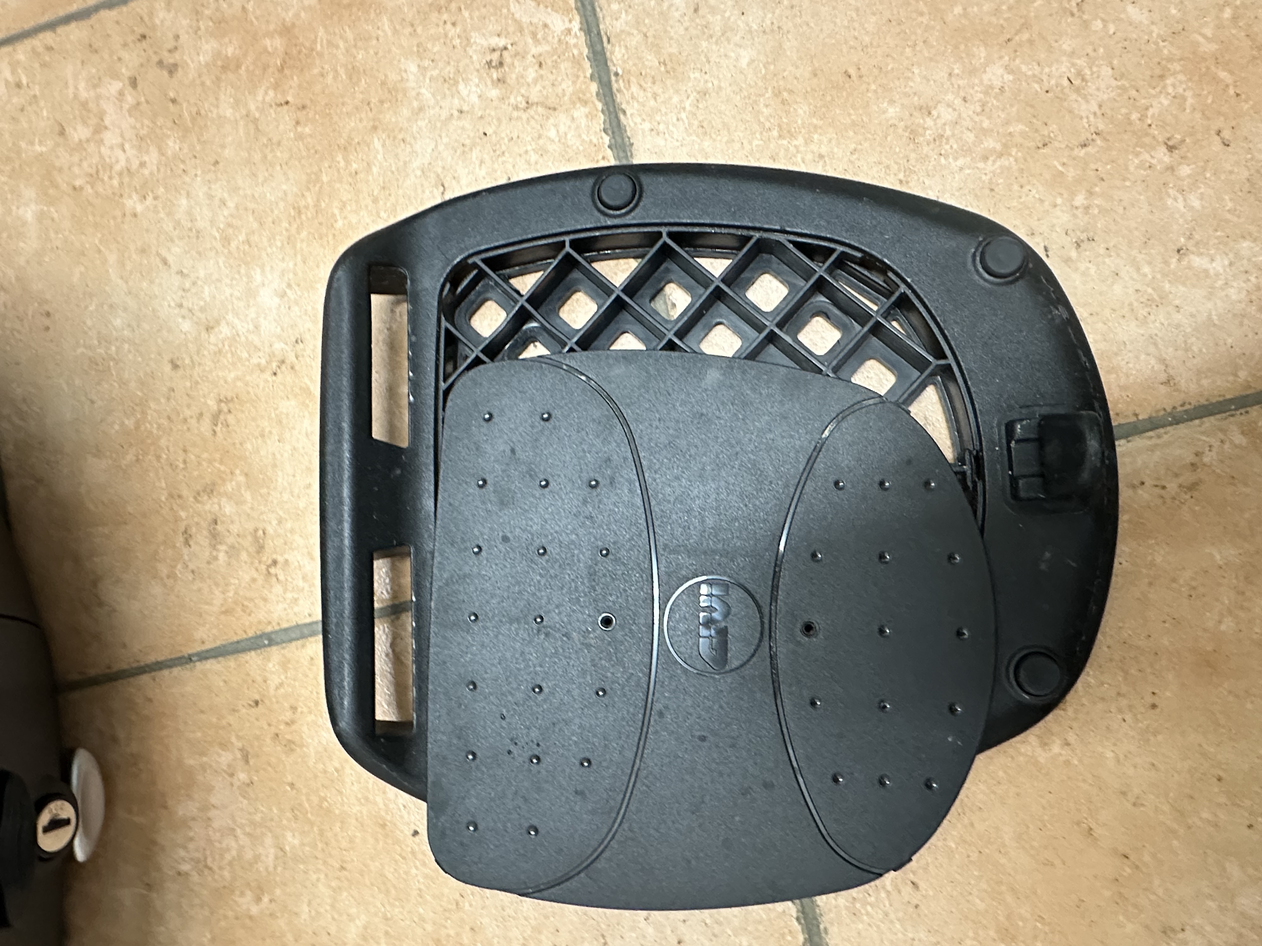

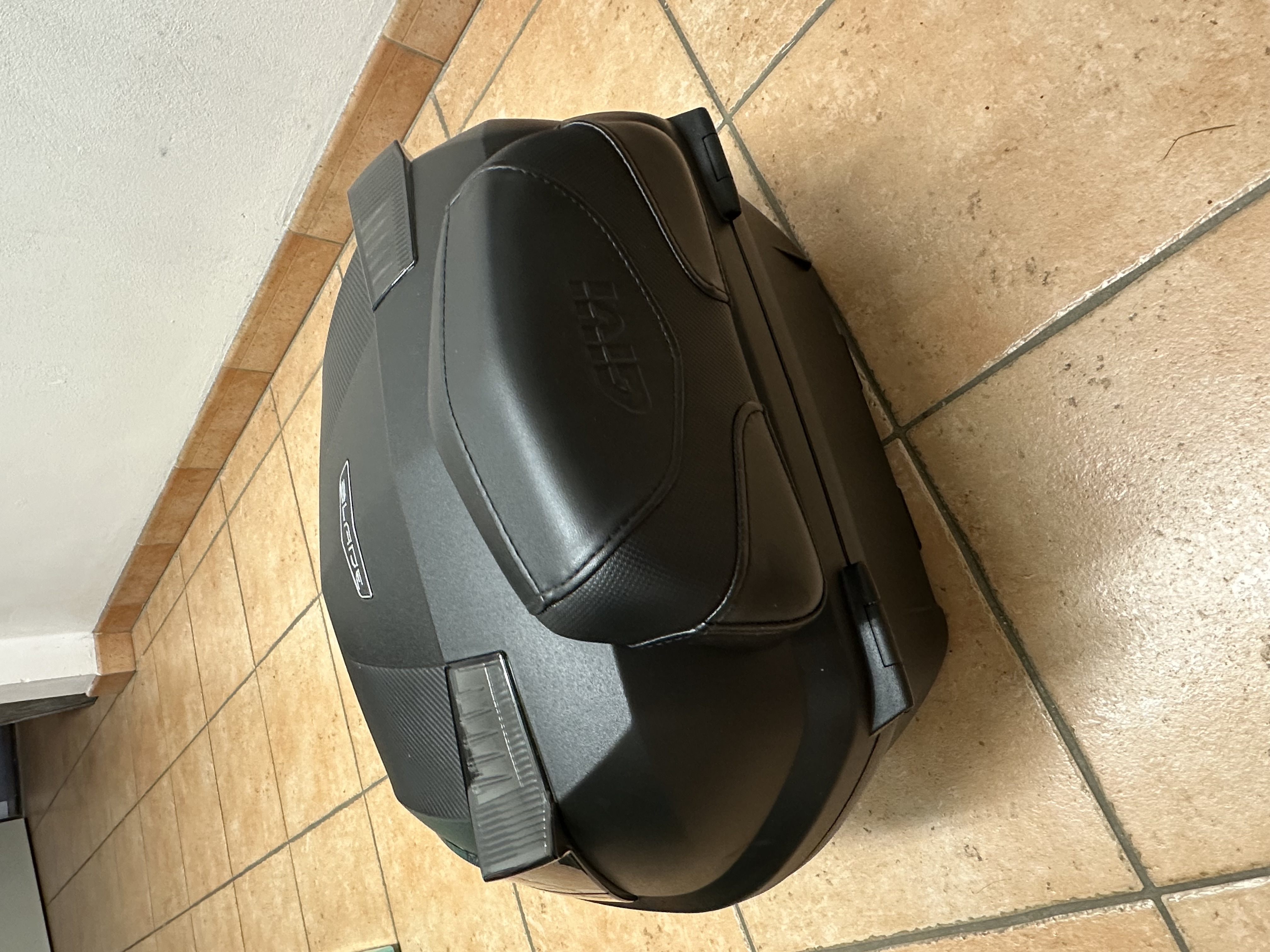

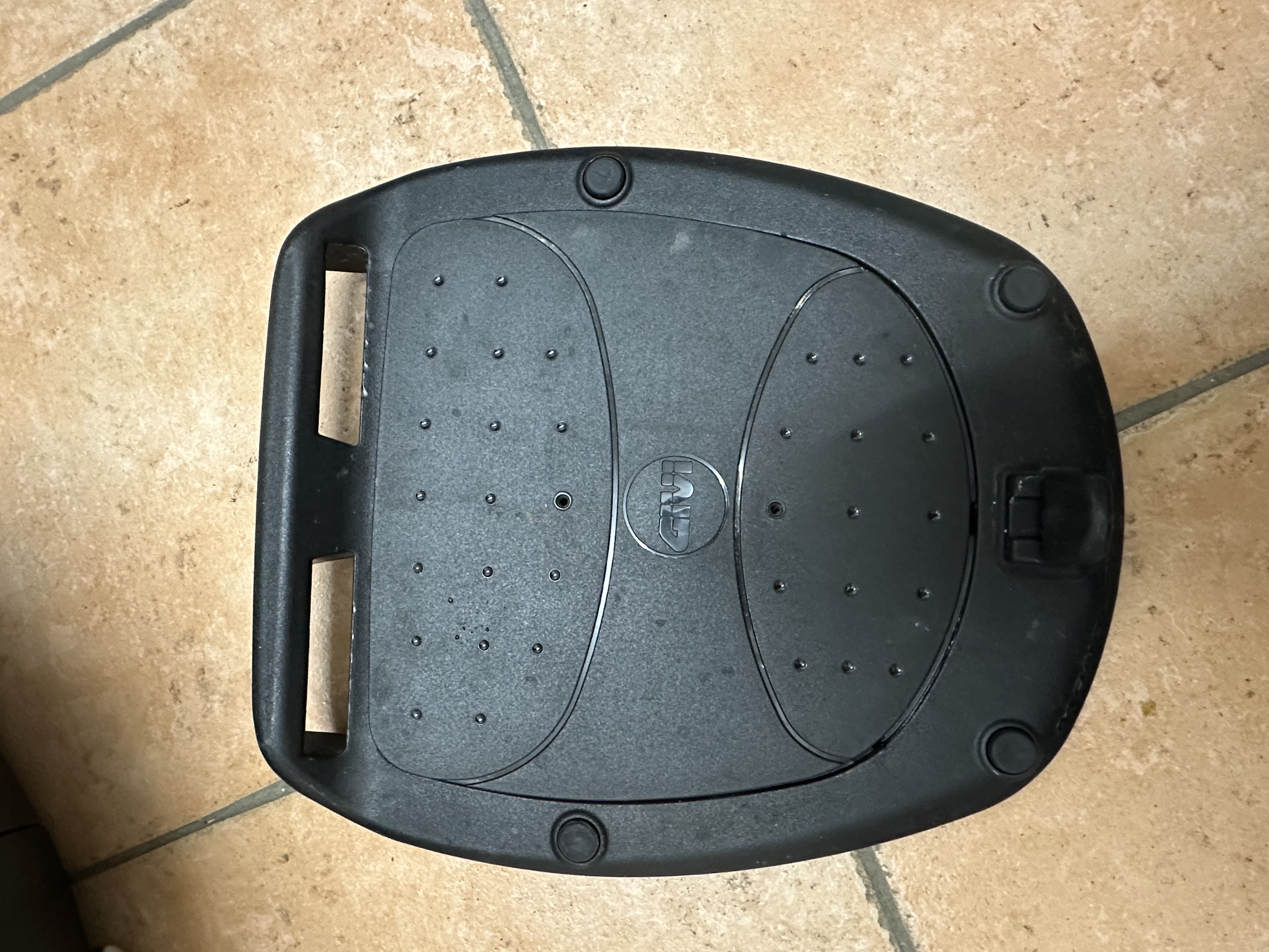

@Oldi57: Die von Dir verlinkte Adapterplatte ist eine Monokey - Platte. Hier passen nur Monokey Koffer wie der Maxia , Bei meiner Adapterplatte und dem Koffer handelt es sich um das Monolock System von Givi. Heute nach der Spätschicht mache ich Dir mal ein Foto und stelle es hier ein.
Dreimalschwarz
- Beiträge: 45
- Registriert: Sa 21. Okt 2023, 09:56
- Postleitzahl: 93349
- Motorrad Scooter: R1200GS BMW 600sport
So, hier kommen die Fotos. Die Adapterplatte müsste ohne Änderung passen. Es gibt praktisch keine Einschränkungen
