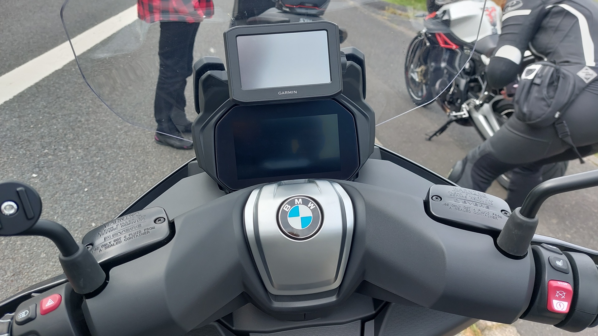

Navihalterung:
Ich habe den Geräteträger von der Fa. Wunderlich verbaut, mit einem Adapter von Aliexpress für mein Zumo 396.
Ich bin ein Fan davon wenn das Navi über den Armaturen sitzt, und das ist hier wirklich für mich Optimal.
Fazit: Für mich Perfekt

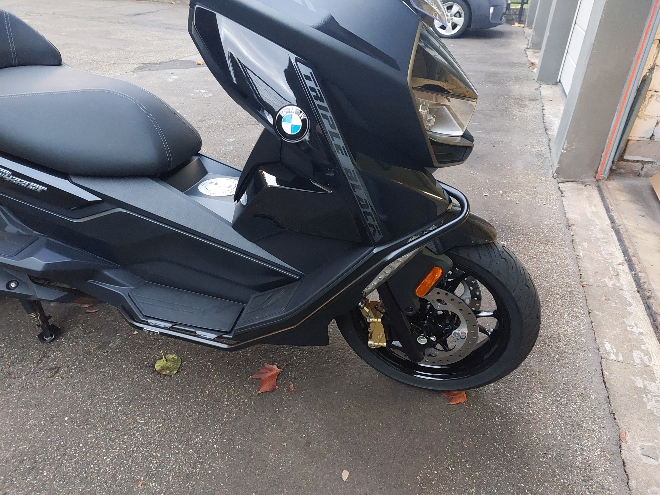

Sturzbügen der Fa. Wunderlich:
Passform sehr gut, Schutzwirkung bestimmt vernünftig (der Bügel ist gut und gefühlt auch Qualitativ gut) , aber wenn man sich die Befestigungspunkte inkl. der Schrauben ansieht, ist das eher als Zierleiste zu sehen :o
Fazit: lohnt sich m.E. nach nicht wirklich als Sturzbügel

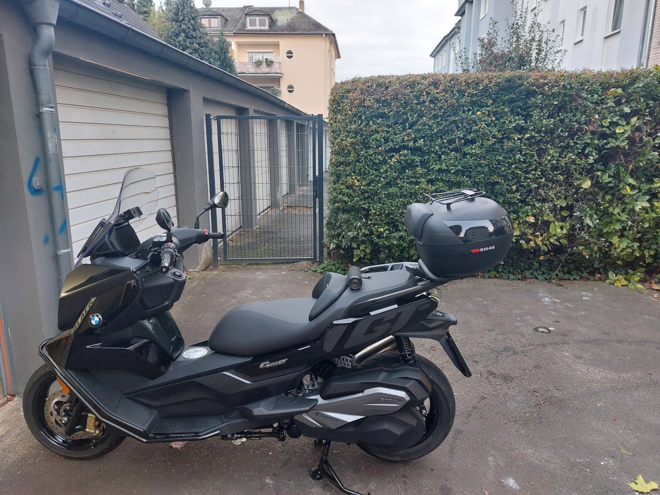

Gepäckbrücke orig. BMW:
sehr massive Gepäckbrücke die was hermacht, allerdings nur in silber lieferbar ist. Eigentlich unverständlich, da die orig. Haltegriffe ja auch in schwarz sind (zumindest bei meiner Triple Black Version).
Abhilfe habe ich geschaffen, indem ich die Gepäckbrücke zum Pulverer geschafft habe, und dieser mir die Gepäckbrücke für wirklich kleines Geld schwarz gepulvert hat.
Fazit: Sehr stabile Gepäckbrücke die ich der Gepäckbrücke von Shad (die gibt es allerdings in schwarz arg ) vorziehe weil Optik, Haptik m.E. nach erheblich besser ist.
Topcase Shad SH46:
Das Topcase hatte ich noch Neu in meinem Bestand, und habe dieses mit dem Gepäckgitter und der Rückenlehen ausgerüstet.
Das Topcase ist nicht das hochwertigste von Shad, und die Rückenlehne habe ich nur verbaut weil es mir gefällt , aber ich finde die optik zum C 400 GT recht passend. (ist halt mein Empfinden)
Das Gitter auf dem Shad Topcase ist auch von Shad, und ist mit über 60,- recht teuer wie ich finde. Allerdings muss man sagen, das es recht massiv ist und für meine Zwecke (Regenkombi bestehend aus Jacke und Hose und Überschuhen und Überhandschuhen) geeignet ist.
Wenn ich nicht auf Mehrtagestour bin sieht es einfach nur gut aus :D
Fazit: Gefällt mir obwohl ich eigentlich auf die Topcases von Givi stehe :-)
