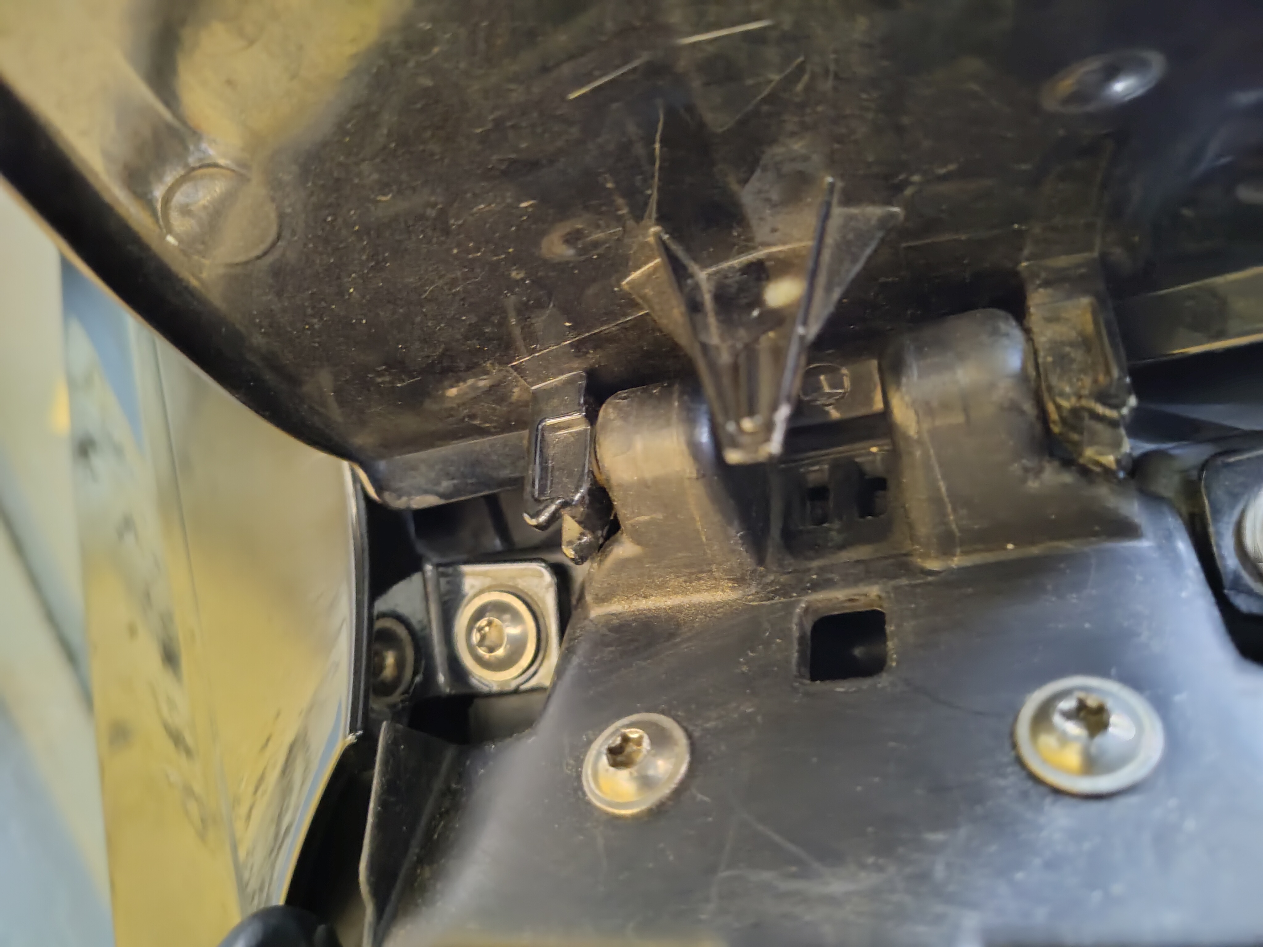

mein Tankdeckel hat keine Feder, den muss man mit den Fingerspitzen auffuddeln. Nun hab ich eine Feder gekauft, aber wie muss die in der Klappe sitzen? Kann da mal jemand ein Foto posten?!

Bissl ruhig hier - aber ich hab das Problem gefunden: bei meinem Tankdeckel fehlt ein Loch, in das der gebogene Teil der Feder eingeführt werden muss. Sieht aus, als hätte man das später mal geändert.

Meine Klappe geht auch nicht von alleine auf, weil die Corbinbank im Weg sitzt. Ich habe eine Schraube montiert, damit ich den Deckel besser greifen kann.

Ja, so sah es bei mir aus - aber mit Loch und Gefuddel hat die Feder gepasst:

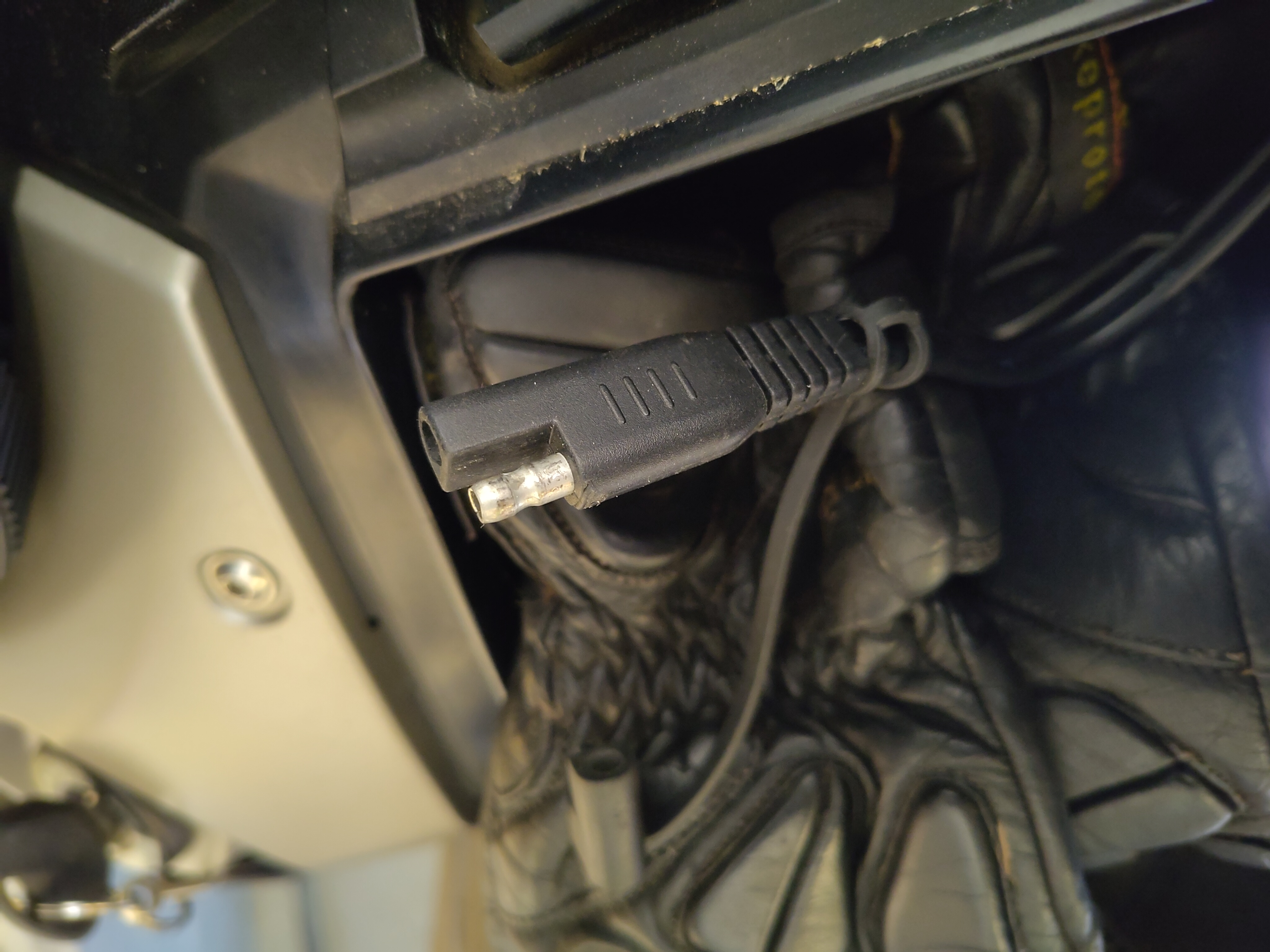

Frage: was ist denn das für ein Ladestecker?!
Der hängt mit Sicherung an der Batterie, aber ich kenne nur die CTEK Stecker ...

So wie Deiner sehen die Stecker für Optimate-Ladegeräte aus: https://optimate1.com/de/optimate-4-dua ... ladegerat/
