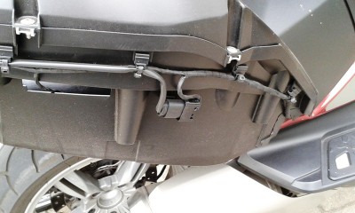

Beim GT:
Unterm rechten hinteren Seitendeckel ist die entsprechende Koppelstelle.
Also nur
-Helmfachleuchte raushebeln
-Filz raus heben,
-2 Schrauben und 1 Spreizdübel raus,
-lackiertes Seitenteil vorsichtig nach oben heben,
- und voila!
Also nur
-Filz raus heben,
- und voila!

Danke für die Antwort.
Ich hätte statt dessen gerne gewust, wo das Kabel fürs Rücklicht vorn im (Lenkerbereich) angeschlossen ist.

Im Lenkerbereich wirst Du da nichts finden, unser Roller hat ein CanBus-SystemGünniHD hat geschrieben:Danke für die Antwort.

Weiter vorher wird es wohl kein einzelnes Kabel nur fürs Rücklicht mehr geben. An der gezeigten Stelle ist die Ausbindung (mit entspr. Koppelstelle) aus dem Kabelbaum. Noch weiter nach vorn führt der gesamte Kabelbaum, (also alle Einzelleitungen zusammengebunden), der dann vorn in Steuergeräten, Schaltern, Relais´ und/oder Sicherungen endet.
