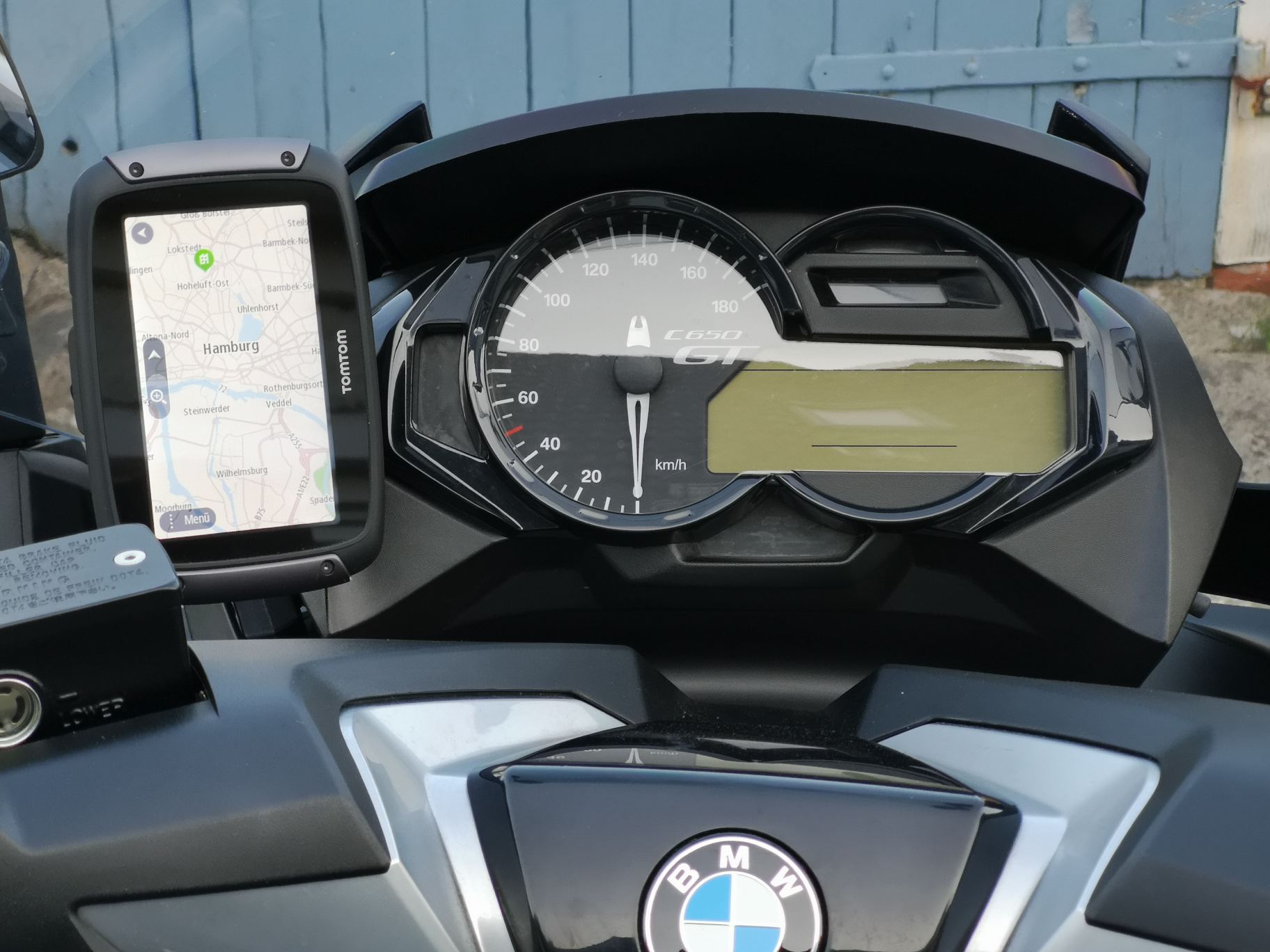

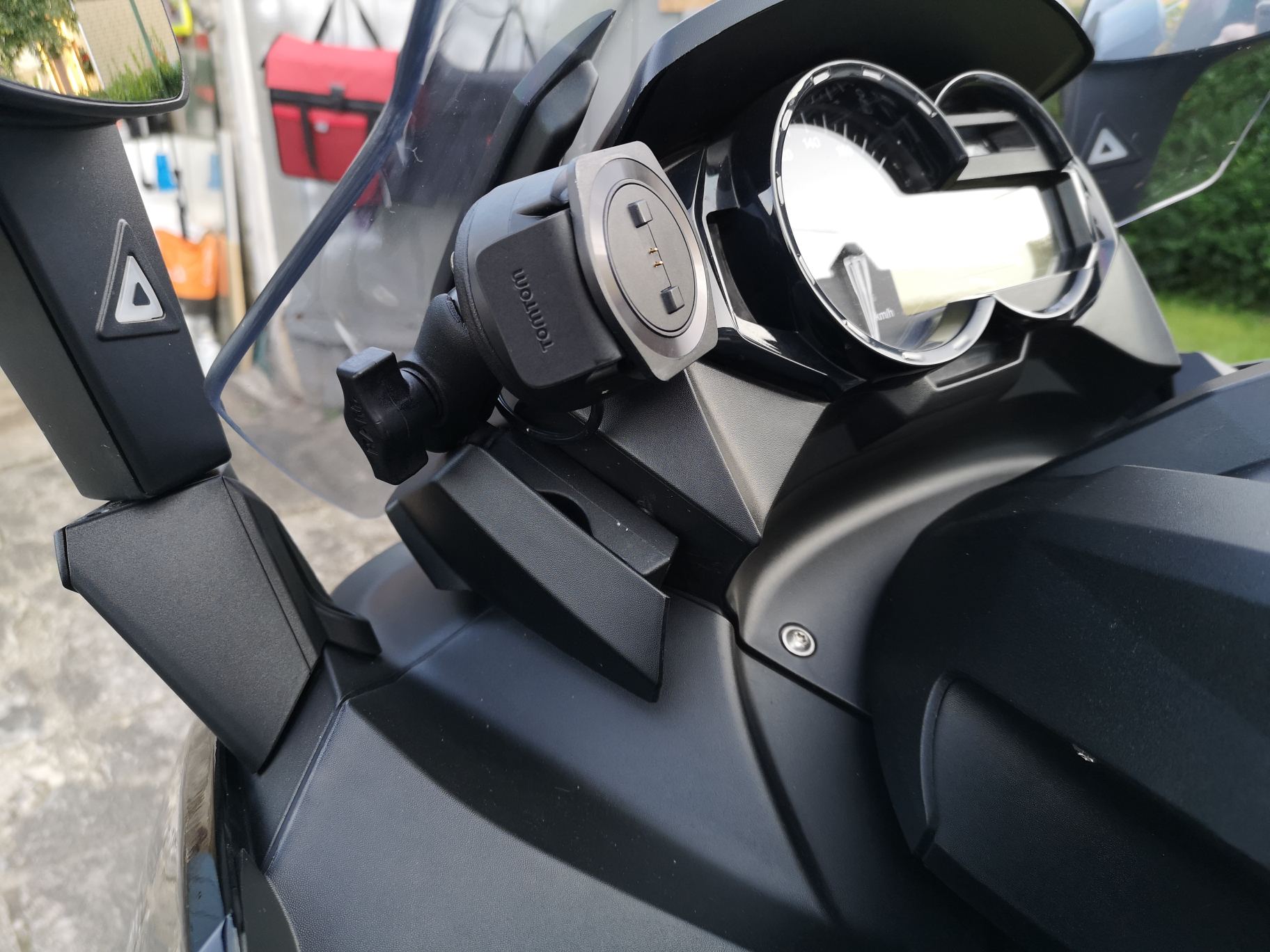

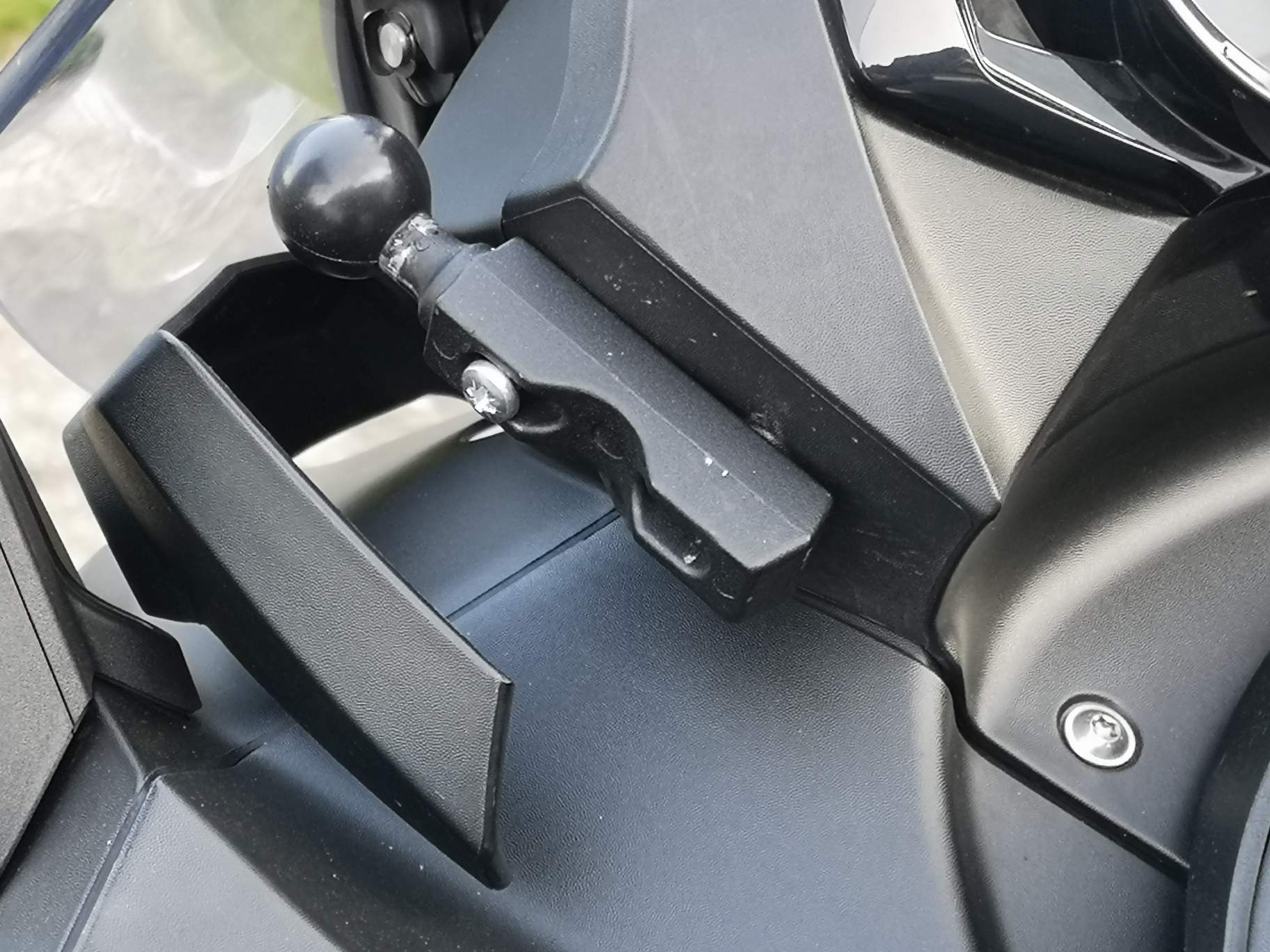

Hier also meine Lösung für die Befestigung meines TomTom. Inspiriert wurde ich durch eine andere, hier im Forum gezeigte Lösung, für die aber mehr gebastelt werden muss.
Benötigt wird lediglich der im Lieferumfang enthaltene Ram-Mount, der für die Befestigung am Rohrlenker vorgesehen ist und eine Schraube. Die Schraube ersetzt die Originalschraube an der Seite der Cockpit-Verkleidung (unter dem Windflügelchen) . Montage ist in 1-2 Minuten erledigt. Man muss bei der Befestigung des Navis etwas testen, dass man nicht den Lenkeinschlag behindert. Das ist aber kein Sicherheitsproblem, weil es höchstens bei vollem Lenkeinschlag, also beim Rangieren, das Navi berühren könnte.
Die Lesbarkeit des Navi finde ich sehr gut und es stört nicht im Sichtfeld. Aber seht selbst:
Das Navi lässt sich übrigens auch im Querformat anbringen.

Beitrag von dieter2008 » Di 15. Sep 2020, 10:56
Sieht gut aus.
Lassen sich die Flügel noch frei bewegen und was machst Du mit der Stromversorgung?

dieter2008 hat geschrieben: ↑
Sieht gut aus.
Strom nehme ich zurzeit über USB-Kabel aus der Bordsteckdose im linken Handschuhfach.
Vielleicht werde ich später mal das Klinkenkabel ans Bordnetz anschließen, aber eigentlich komme ich mit der USB-Lösung gut klar.

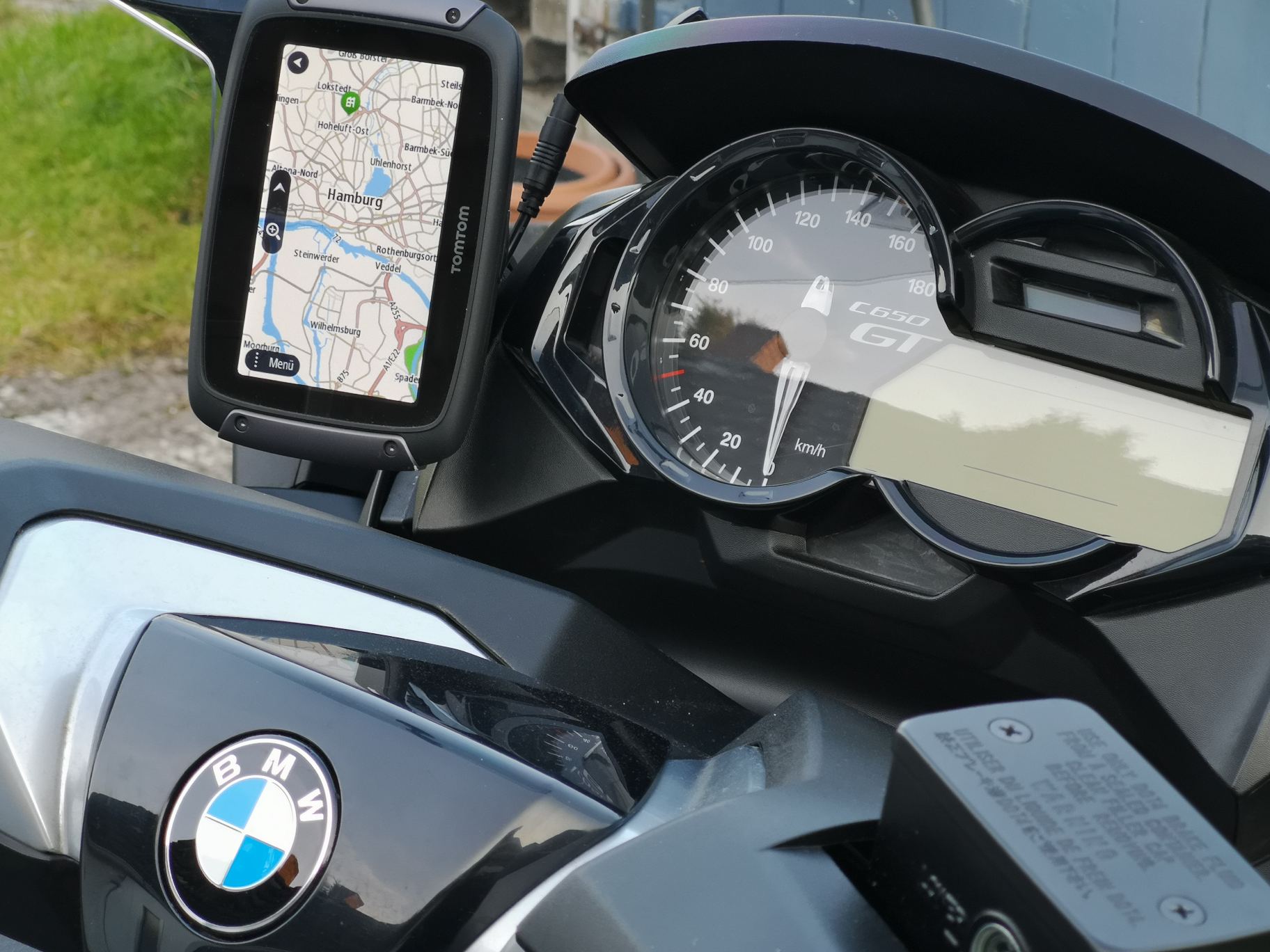

Der Flügel lässt sich frei bewegen, aber nicht ganz einklappen. Maximales Einklappen ist auf dem zweiten Foto zu sehen
