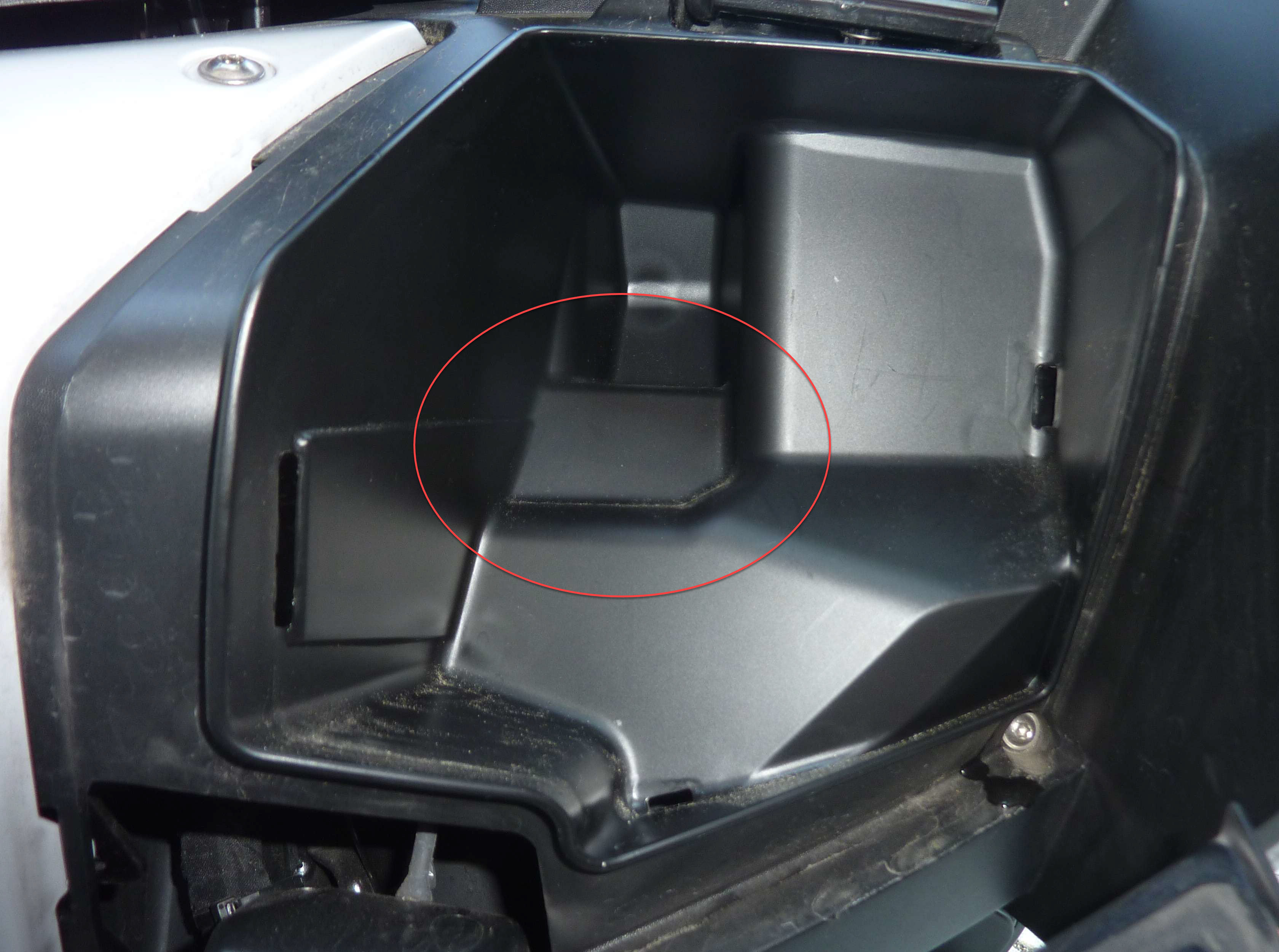

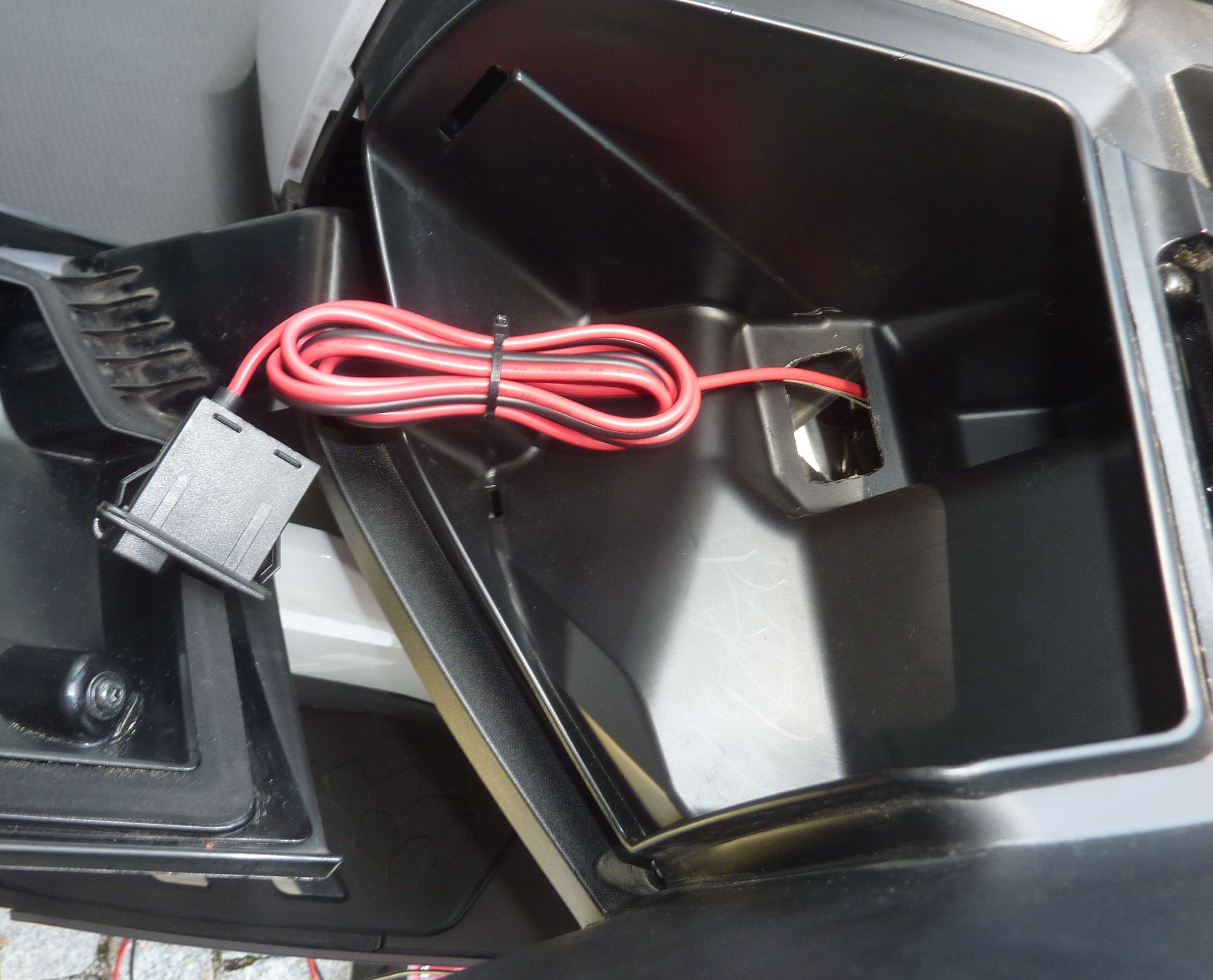

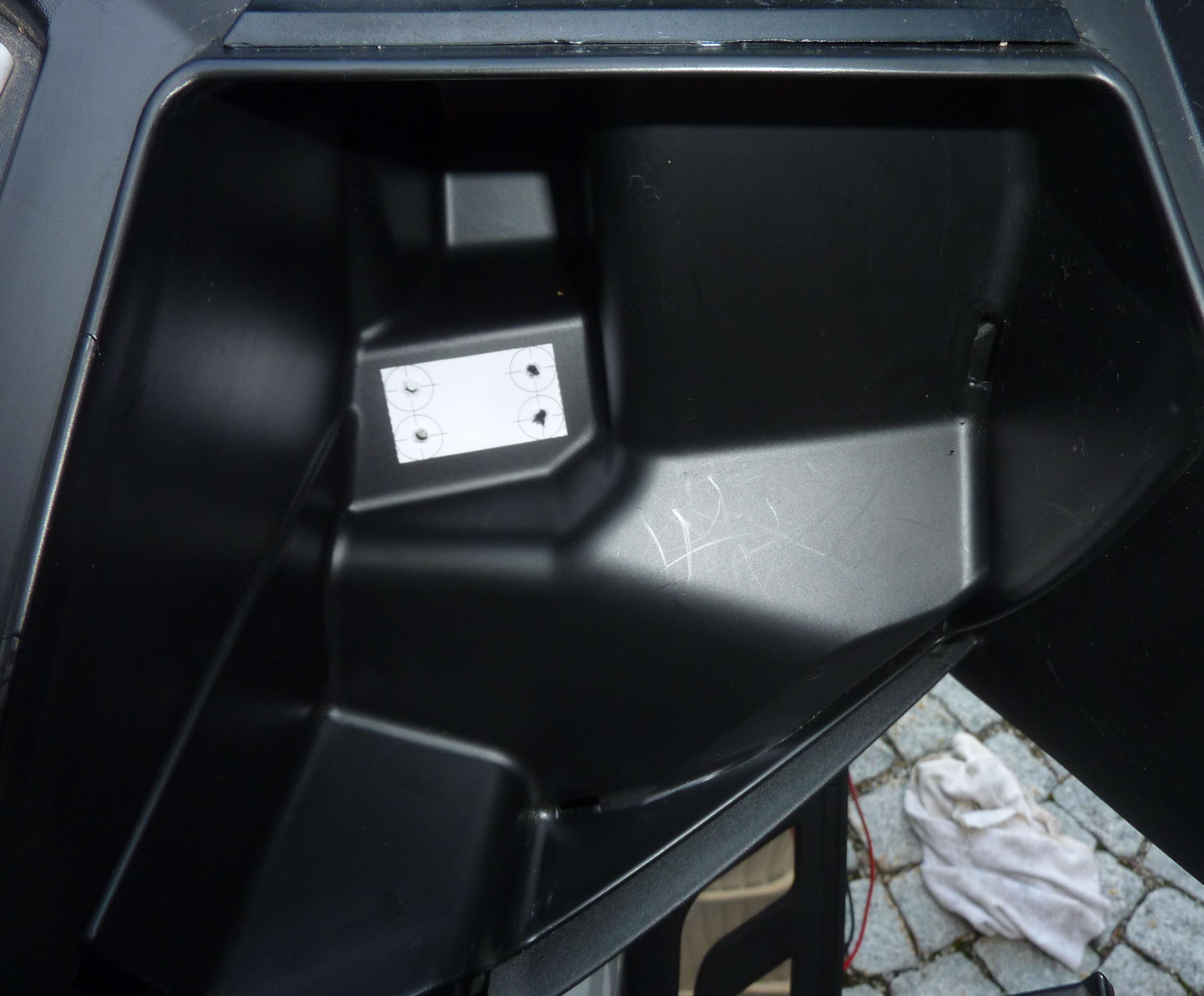

OK so schnell nun auch wieder nicht, hier die Schritte in Bildern
Gruß aus München rauch
1.das Liefer-Material

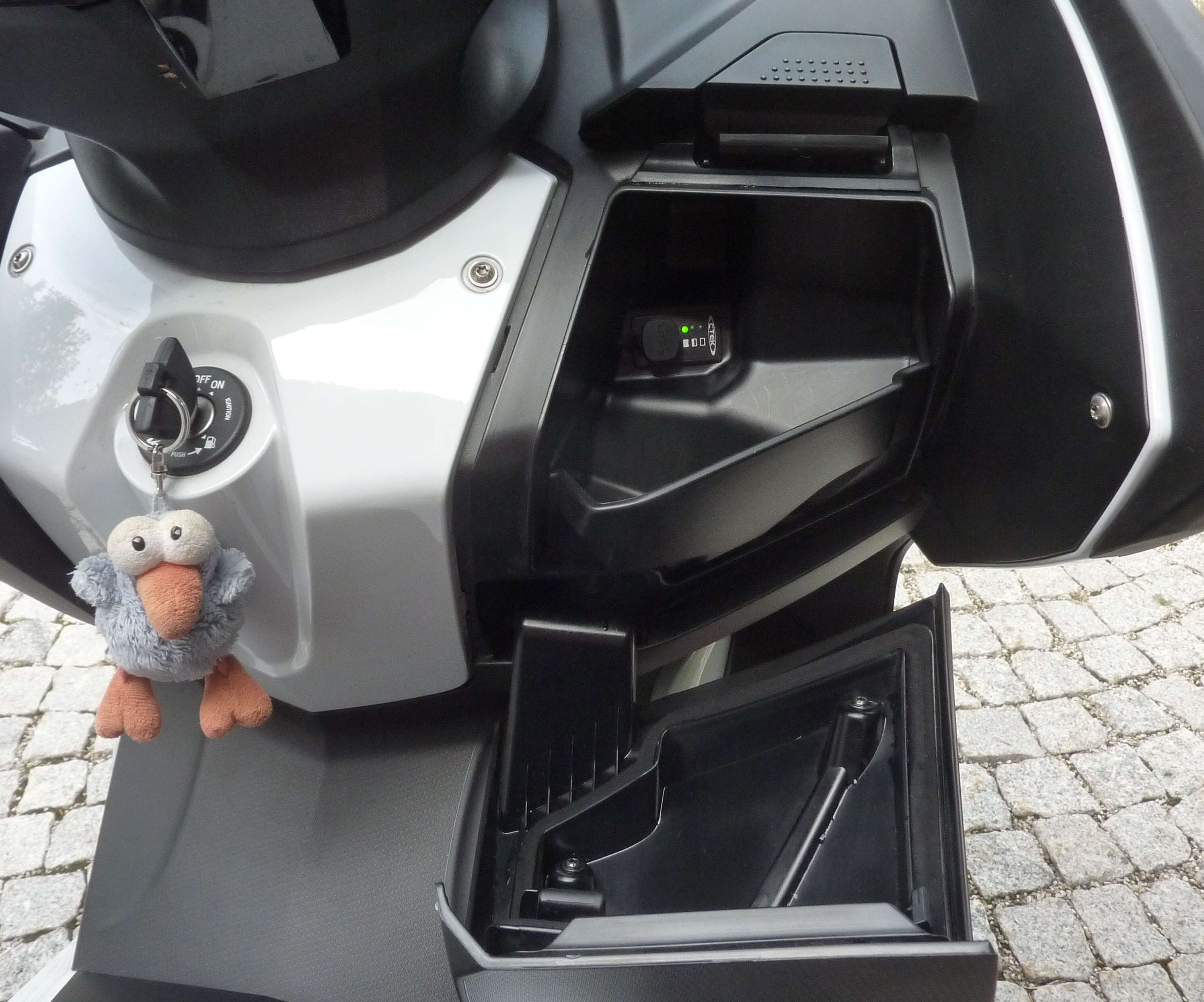

2.rechtes Fach Platz suchen

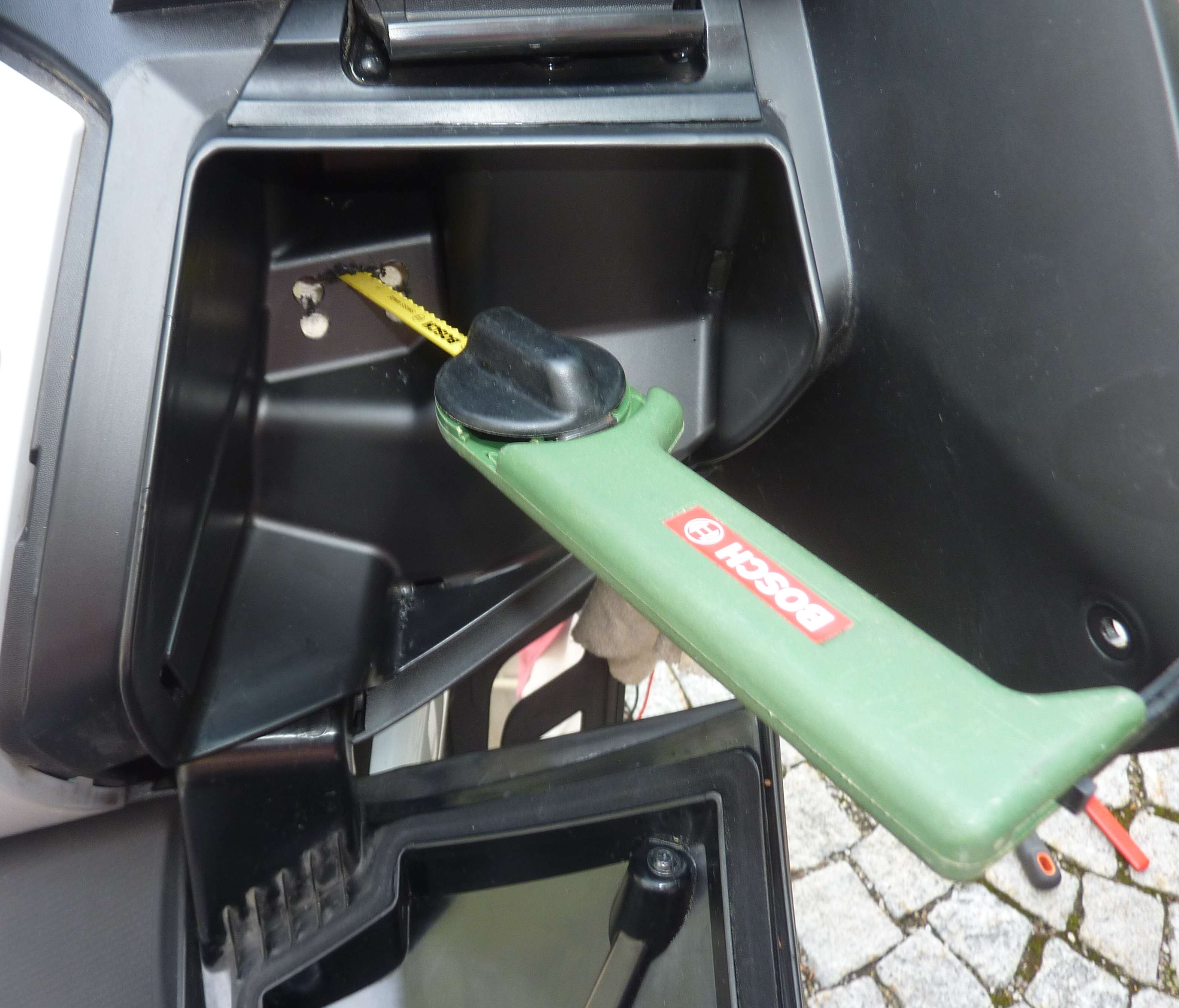

3.Einbauplatz prüfen
4.Position festlegen
5.Löcher bohren

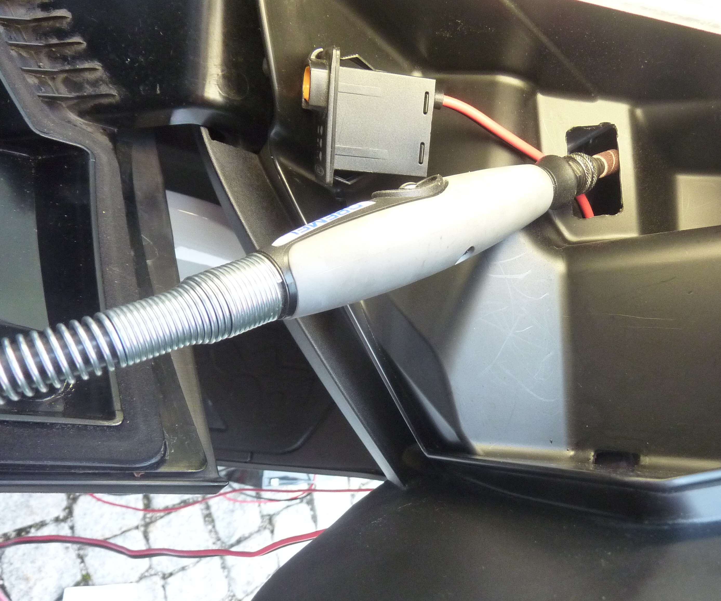

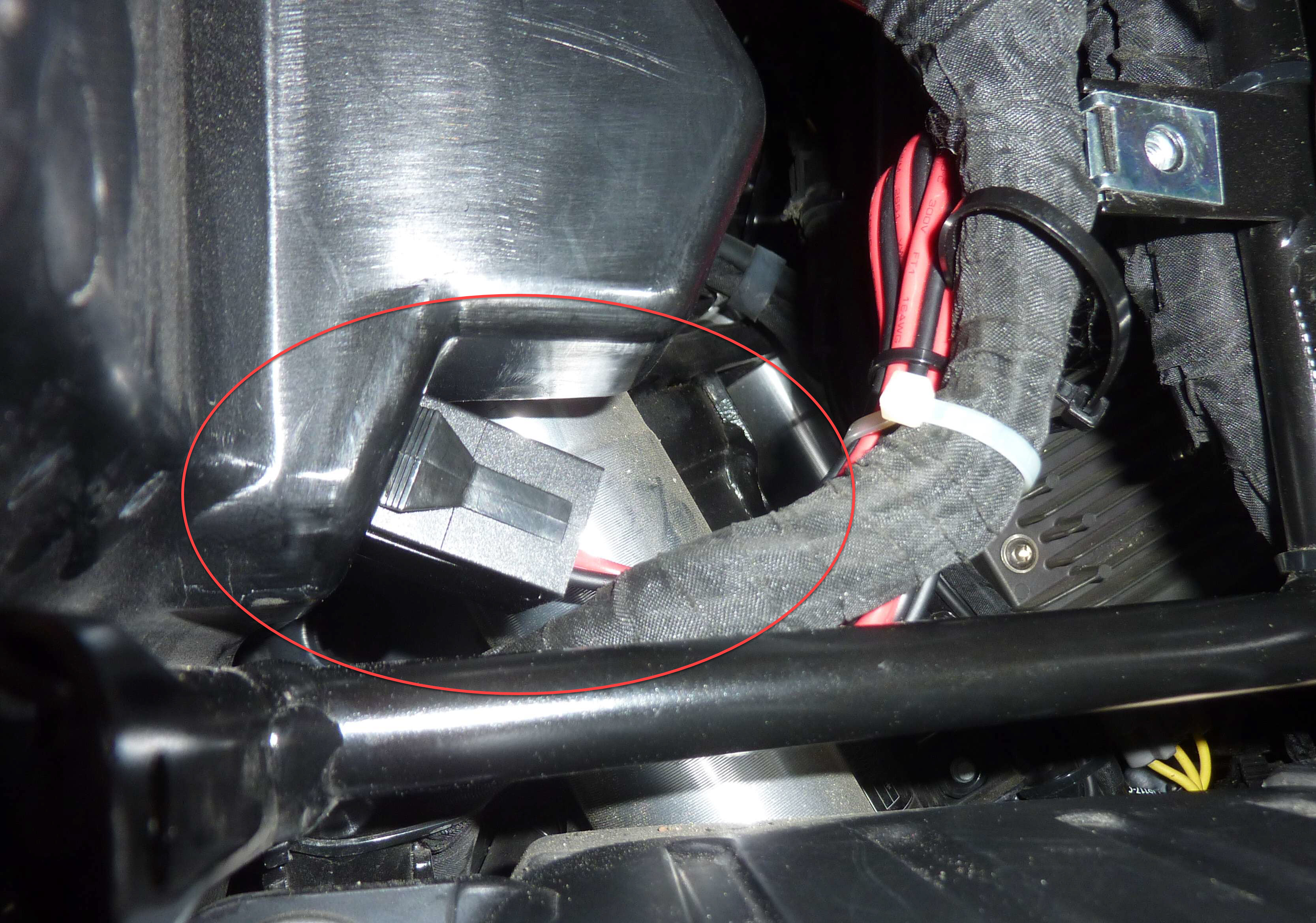

Teil2 in Bildern
6.grob sägen

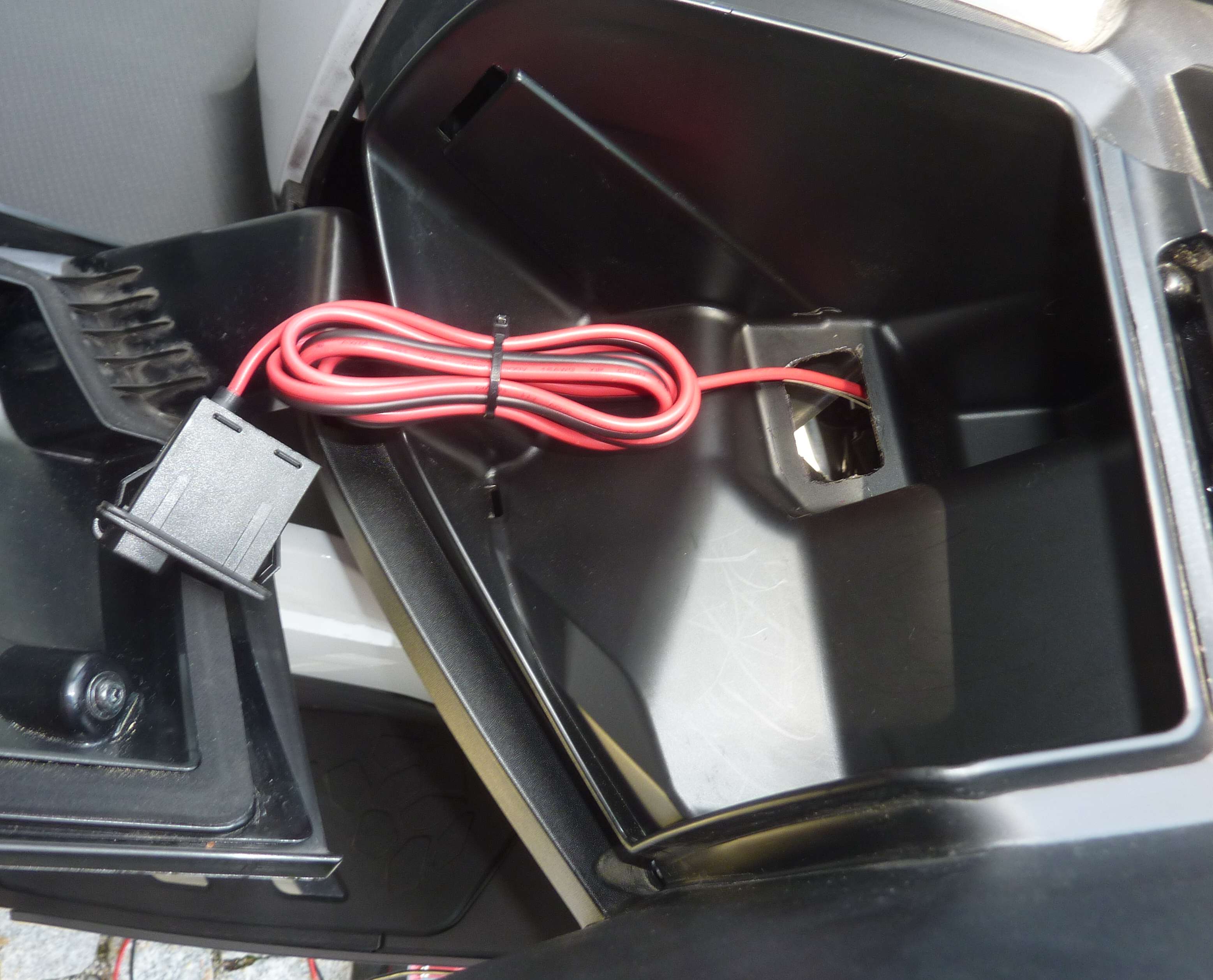

7.Durchbruch optimieren
8.rein damit
9.eingesetzt

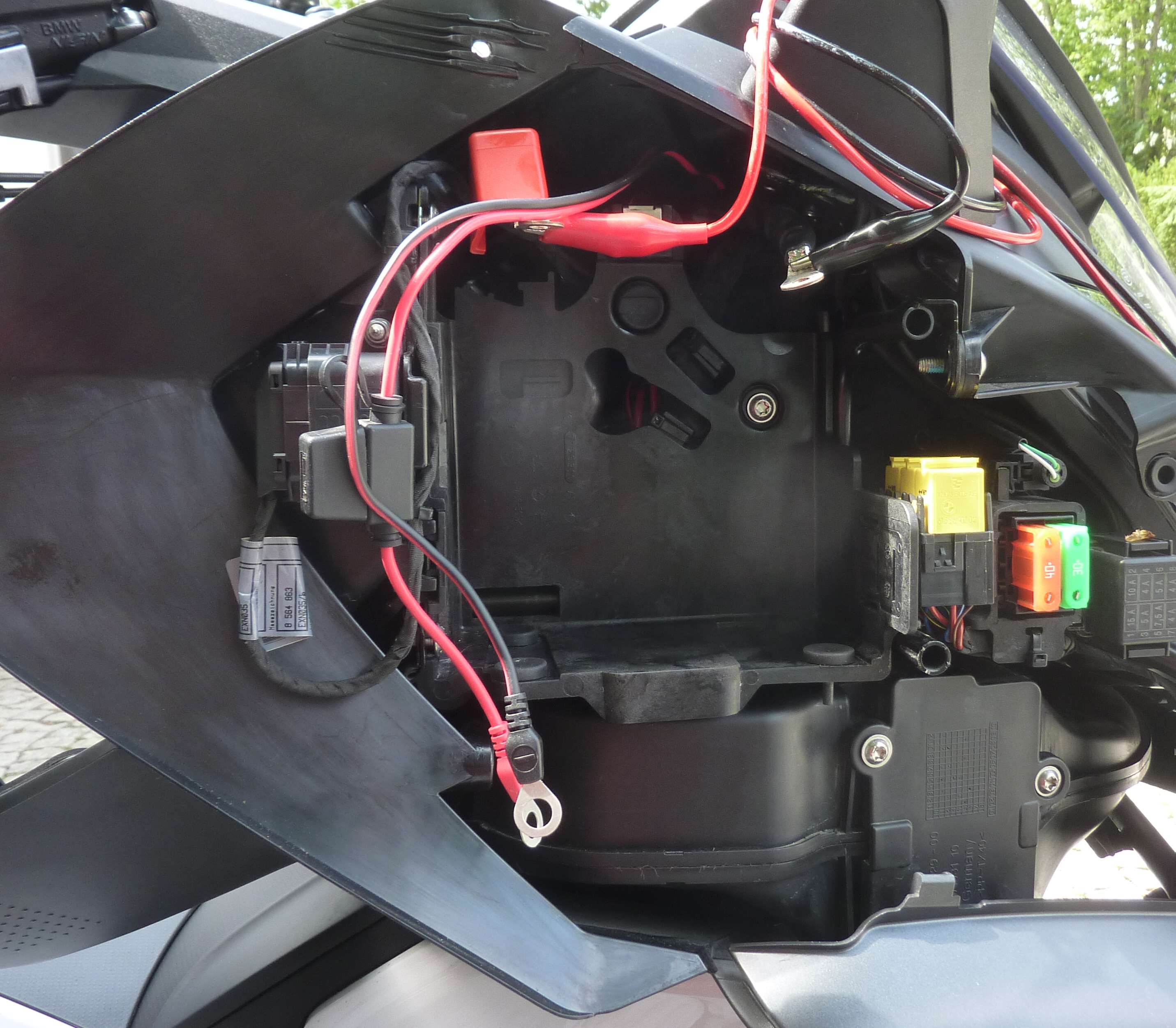

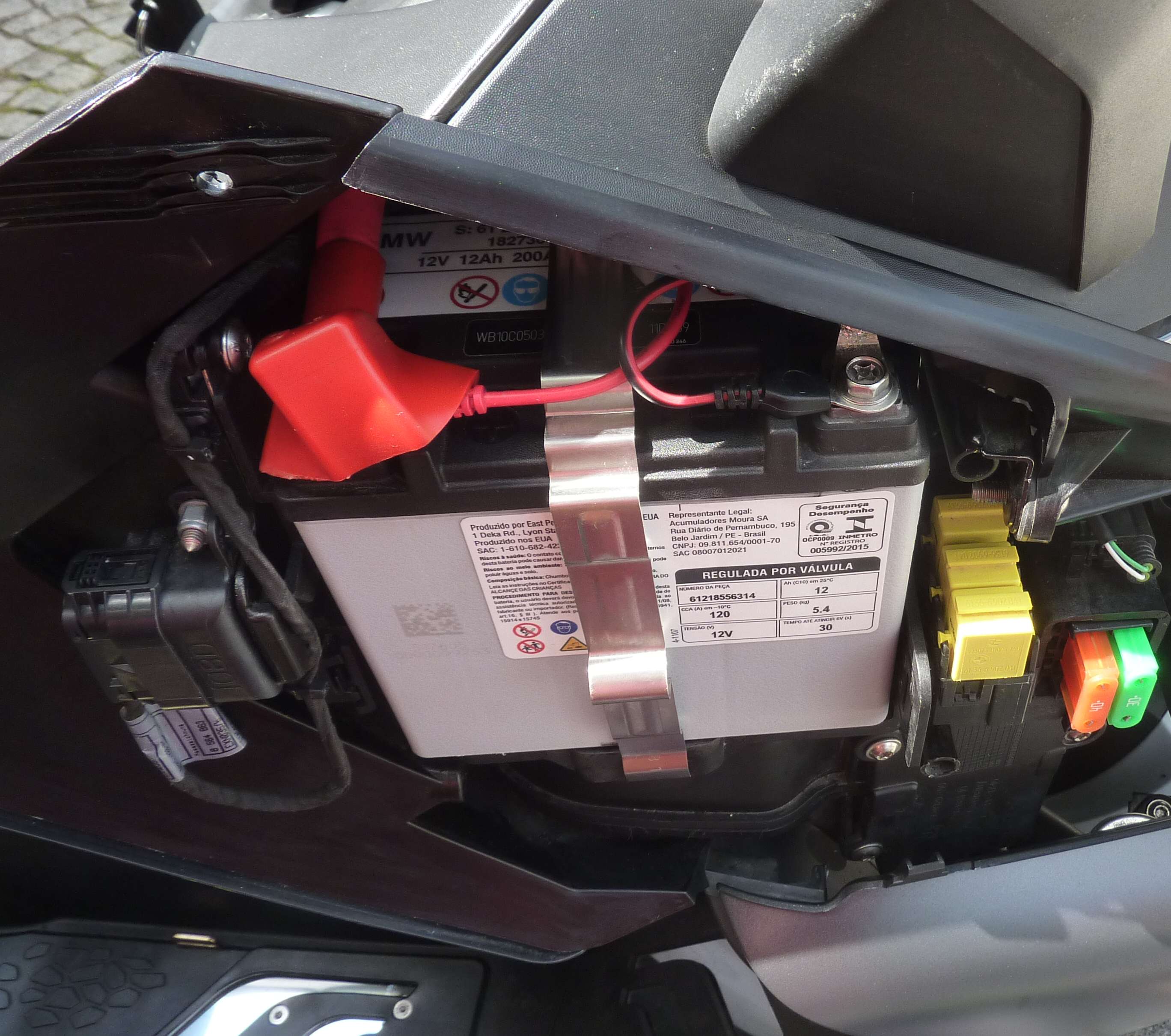

10.Kabel von oben an die Batterie

Teil3 in Bildern
und fertig rauch
11.Fertig
12.Fertig
