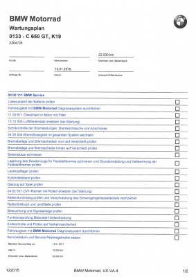

Hallo Freunde
habe heute per Mail die Bestätigung erhalten, dass die Kette erst ab 40000 KM gewechselt werden muss.
Alterstand war, 20000 Km CVT mit Rollen und kompletter Kette.
Habe den Wartungsplan für C 600/650 GT Baujahr 2012 angefügt.
