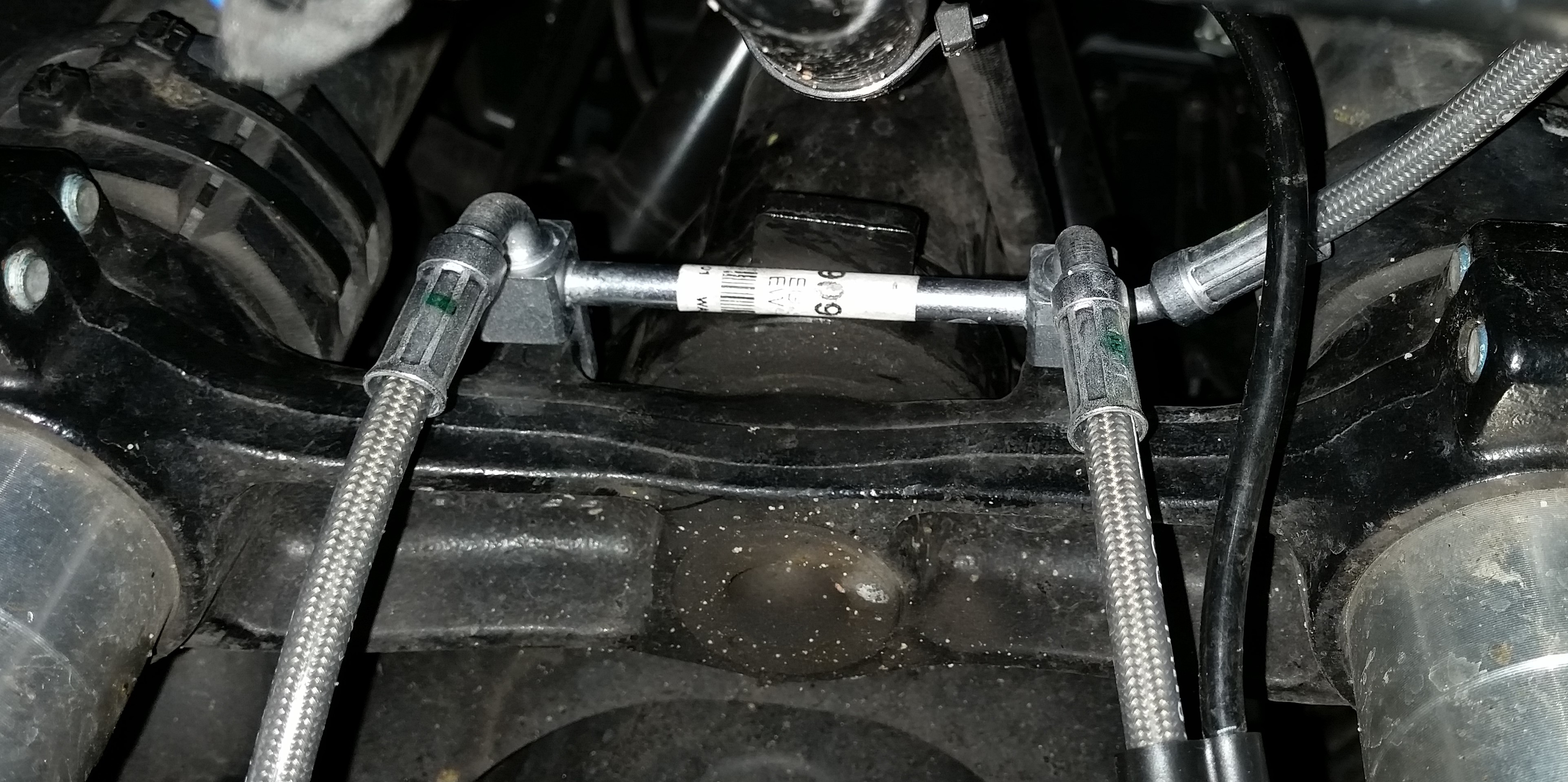

bei mir wurden gestern die Bremsleitungen und das Verbindungsstück ausgetauscht. Das Problem lag wahrscheinlich an der Verlegung der Bremsleitungen, leider habe ich kein Bild von der Situation von vorher gemacht. Aber mir war aufgefallen, dass wenn der Lenker gegen den Anschlag gedreht wird, eine Bremsleitung sichtlich gespannt war und es unter umständen zu einen Knick kommen könnte. Nach der Umbauaktion (siehe Bild) war die Verlegung der Leitungen optimal und es kommt zu keiner Zugbelastung mehr.

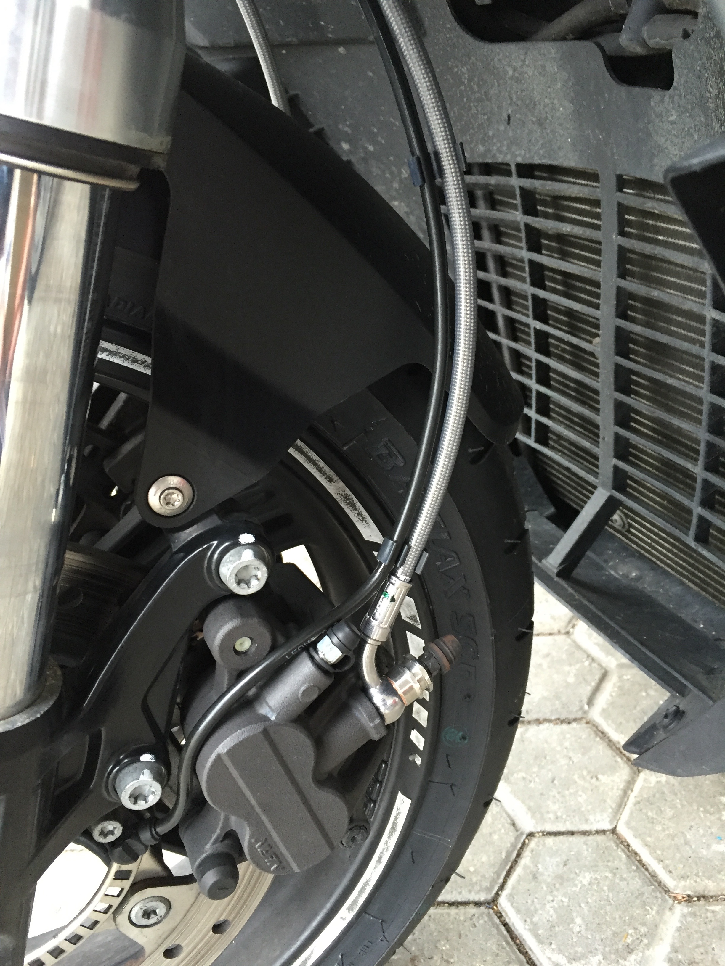

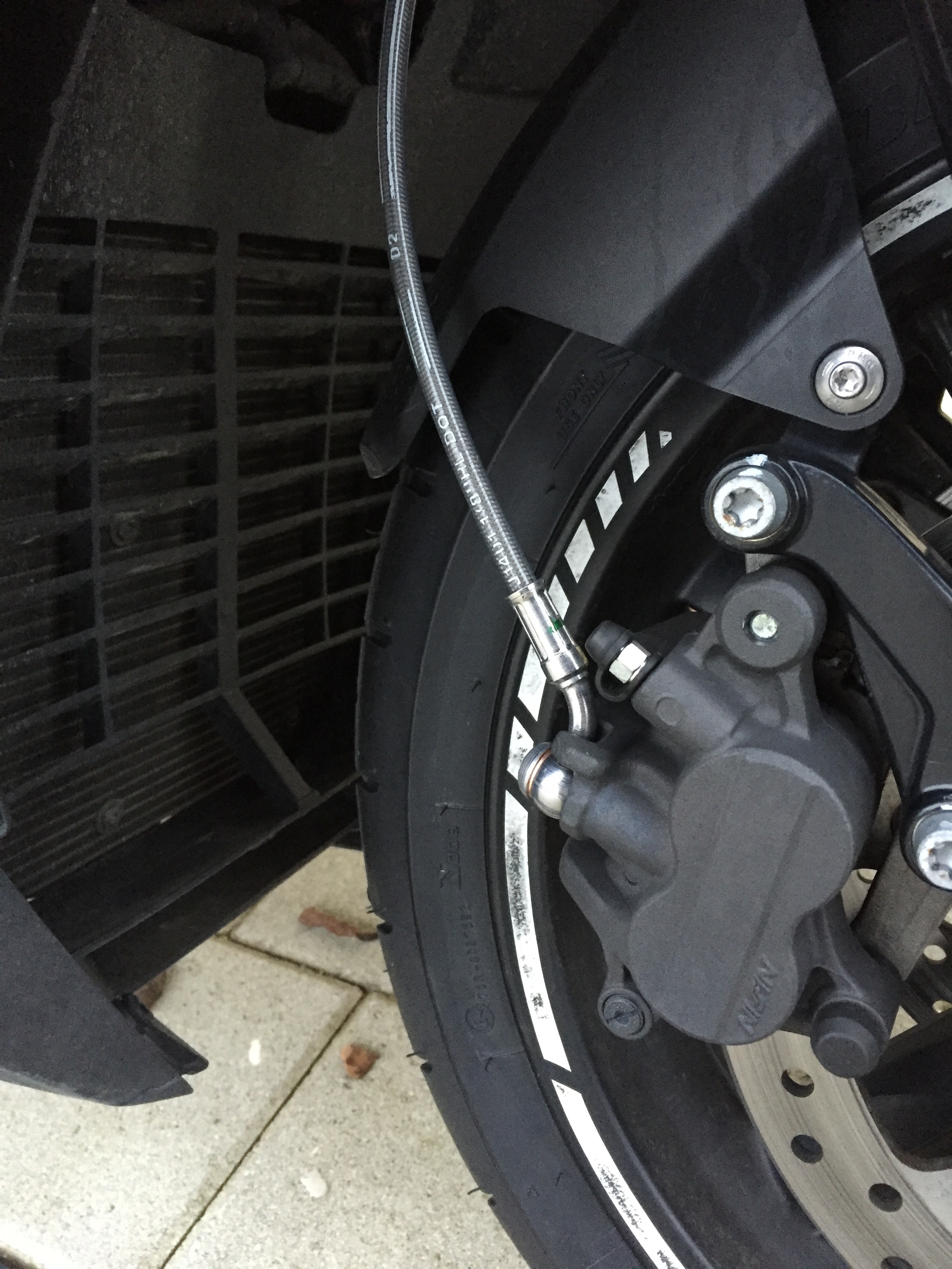

hatte mein schwarzen teufel beim
wegen TÜV und anderen Kleinigkeiten und da wurden die Bremsschläuche gleich mit gemacht.
Da ich nicht wußte das die Teile schon da sind konnte ich auch keine vorher/nachher Fotos machen bzw. nur nachher.
Hier mal die Schnappschüsse.
