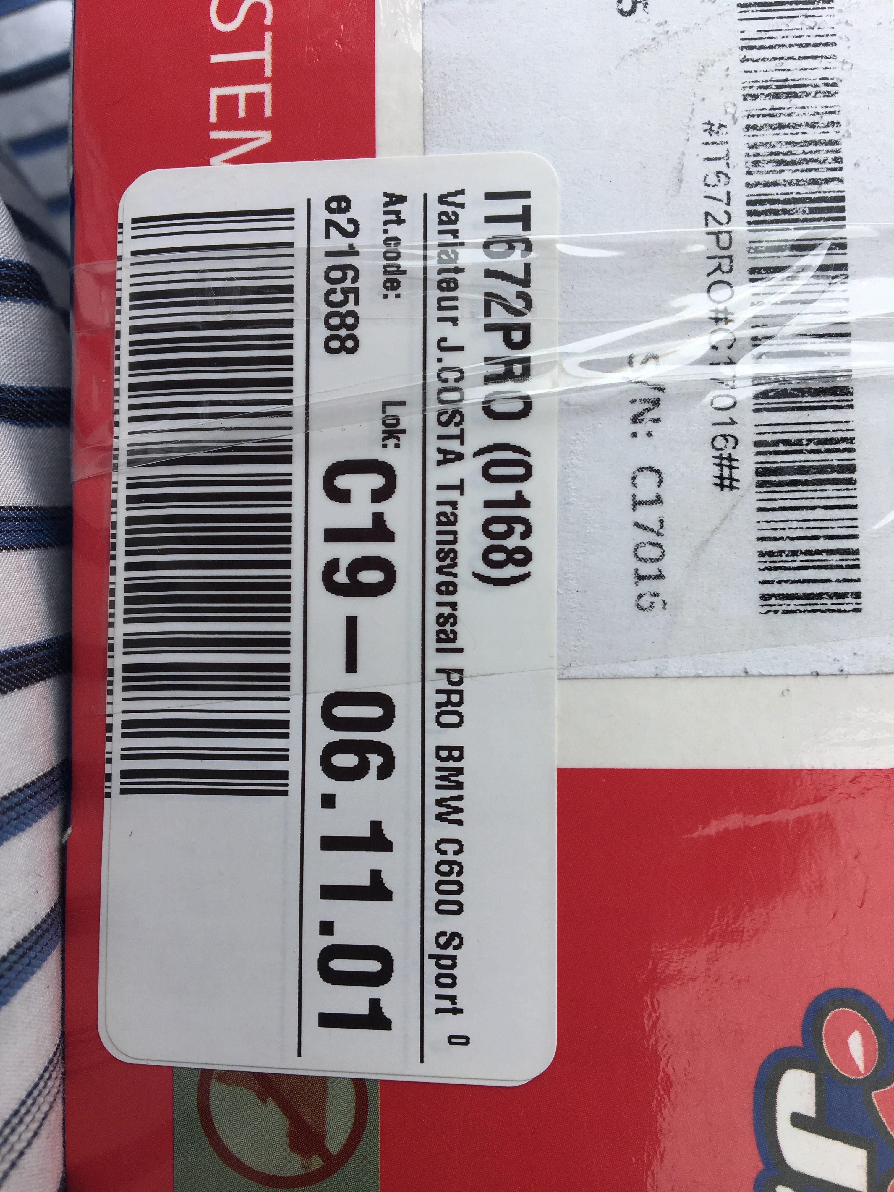

Lass bloss die Finger von der XRP, dass ist die Rennversion.Kosta hat geschrieben:Hallo Freunde,
So wie es aussieht werde ich mich für die JCosta entscheiden und mit einem neuen Riemen, wie der Frank (Dolderbaron) sagt. Klingt viel verlockender. Nur noch eine letzte Frage. Wenn ich auf der Internet Seite von Jcosta klicke, sehe ich für mein Modell (c650 sport 2016) 2 Varianten. Einmal die JCosta variator IT672FSPRO (JC671FS EVO4) und die JCosta variator IT672XRP (JC672XRP). Laut beschreibung soll es XTREM RACING PART sein, also noch besser als die PRO?
Im Stadtverkehr fährst Du dann mit fast 7000 Umdrehung herum.
Einfach die J Costa EVO 4 nehmen.
Siehe Bild .
