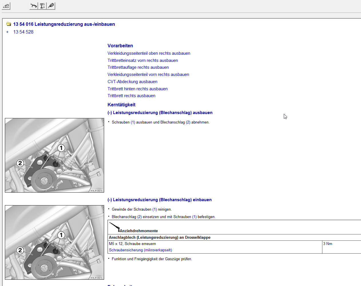

Hallo Miteinander
Die BMW ist ja Gasgriffgedrosselt wenn sie auf 35 kw reduziert wird. Würde meine C 600 S gerne an einen Freund ausleihen damit dieser damit die A Prüfung machen kann. (Ist ein gutes Stück einfacher als mit seiner Tracer 9). Dass man den Ausbau beim Strassenverkehrsamt melden muss ist klar. In der Schweiz reicht es aber dass die Drossel ausgebaut ist. Ein Gutachten der Werkstatt für den Ausbau ist nicht notwendig.
Nun meine Frage. Wie ist die Drossel verbaut respektive wie kann man diese entfernen? Ist die am Gasgriff selbst oder im Roller drin am Gaszughalter?
LG Elia

Beitrag von Benno » Mi 3. Jun 2026, 19:52
Schau mal hier:

Beitrag von elias.bertolos » Do 4. Jun 2026, 09:14
Super danke vielmals!
