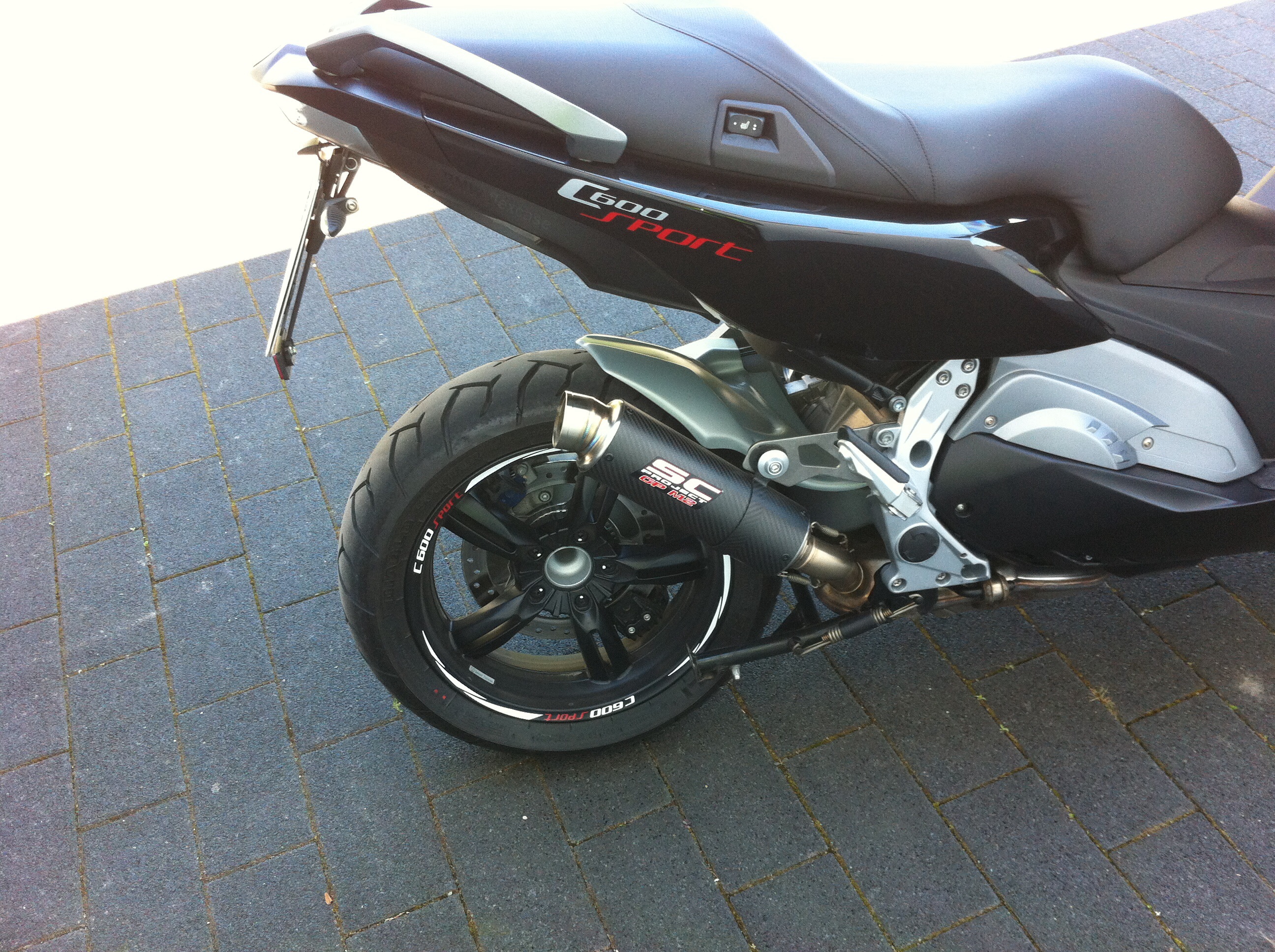

Sehr sehr schön
Das Heck sieht wirklich KLASSE aus.
