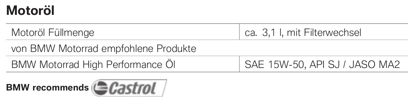

Alle (modernen) Motorenöle enthalten Additive, auch Molybdän. In meiner Betriebsanleitung kommt das Wort "Molybdän" nicht vor, woher hast Du die Weisheit, Benno?
Fast alle Motorradöle enthalten Molybdän, zum Bsp. von Castrol das Grand Prix S, das Power 1 4T und das Power 1 Racing. Bei diesen dreien 43...46 mg/kg.
Und meine BA empfiehlt Öle von Castrol.

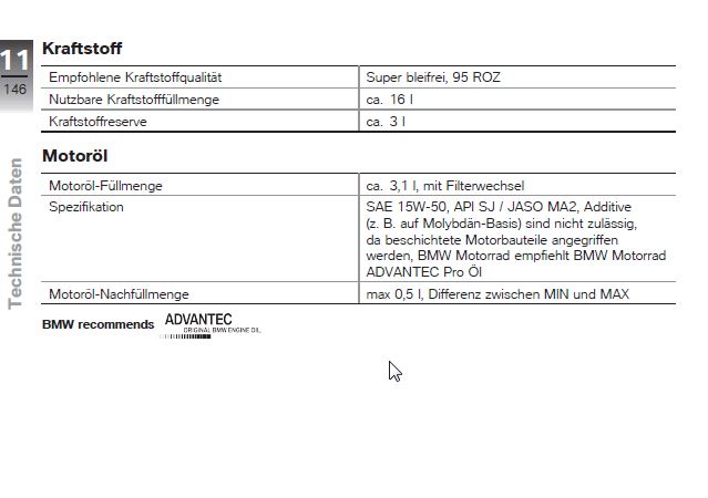

Beiträge: 1962
Re: welches ÖL im C600 Sport
Beitrag von Benno » Di 24. Apr 2018, 05:17
... woher hast Du die Weisheit, Benno?
Aus der Bedienungsanleitung, die es als PDF zum Download gibt:
Espoo
Beiträge: 136
Postleitzahl: 01099
Beitrag von Espoo » Di 24. Apr 2018, 09:00
...ja, mein "Schnipsel" ist natürlich auch aus dem Download-PDF.
Interessant, da hat sich nicht bloß die BA geändert, sondern auch die Additiv- Verträglichkeit des Motors...?!
Beiträge: 1962
Beitrag von Benno » Di 24. Apr 2018, 09:42
Espoo hat geschrieben:...ja, mein "Schnipsel" ist natürlich auch aus dem Download-PDF.
Ich denke mal, dass es da nicht um die im Öl schon geringfügig enthaltenen Additive geht, sondern um Zusätze von MoS2
