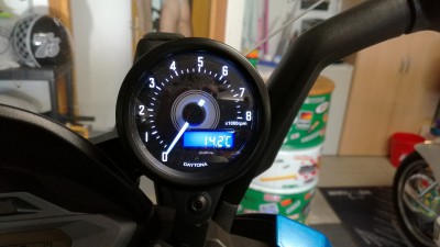

Was ist das eigentlich für ein Sensor und welches Anzeigegerät hast Du verbaut?
Kannst ja mal ein Foto hochladen, wäre bestimmt für viele interessant!
Weiter gute Fahrt!
Weiter gute Fahrt!
				Tiroler
- Beiträge: 204
- Postleitzahl: 82024
Re: Was ist das für eine Schraube?
Sensor siehe Bild. Polo Drehzahlmesser Zubehör. Schraube je nach Gewinde Ebay.

Deine Lösung mit dem Drehzahlmesser und der Temperaturanzeige finde ich sehr gut.
Hast Du den Drehzahlmesser angeschlossen? Wenn ja wo?
Induktiv am Zündkabel geht ja nicht, weil die Zündspule direkt auf der Zündkerze steckt.
Martin

Der Drehzahlmesser ist an der Zündspule (direkt auf der Zündkerze) angeschlossen.
Funktioniert bisher astrein.

Ist natürlich absolut Sinnfrei bei nem Automatikroller nen Drehzahlmesser einzubauen,  aber wenn's schie macht

...aber deutlich besser als der Werkseitige! Diesen kann man wenigstens ablesen.

So ist es. Und außerdem hab ich die Öltemperatur im Blick.
