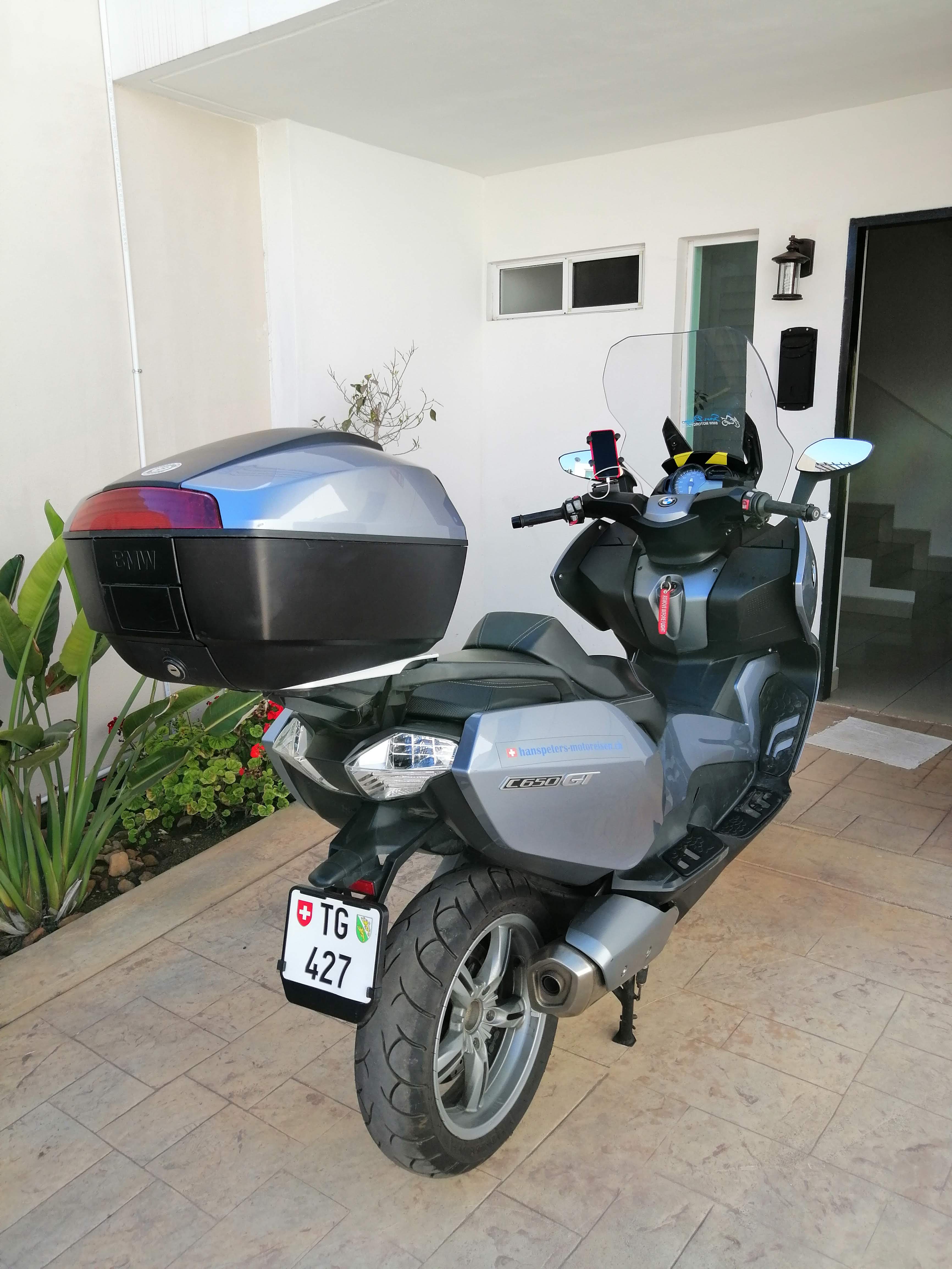

Hallo miteinander
Der Scooter ist wieder auf der Strasse, Besten Dank für die Hilfe bei der Suche eines Ersatzmotors.
Gruss aus Ensenada Baja California Mexico
