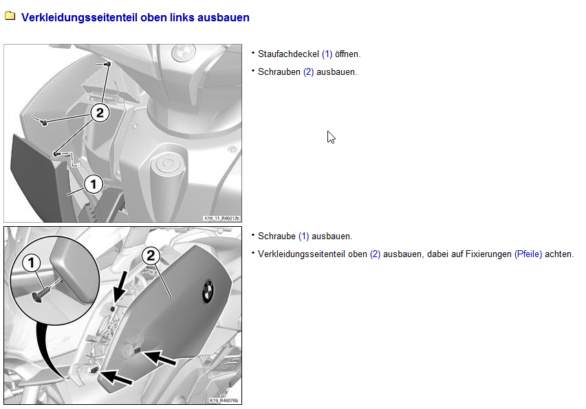

Re: Seitenteile von GT entfernen!

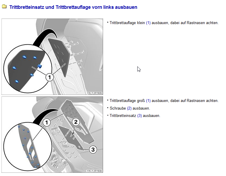

Bei welchem Schritt kommst du nicht weiter?

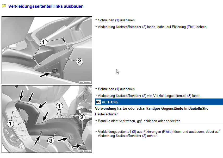

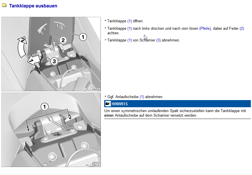

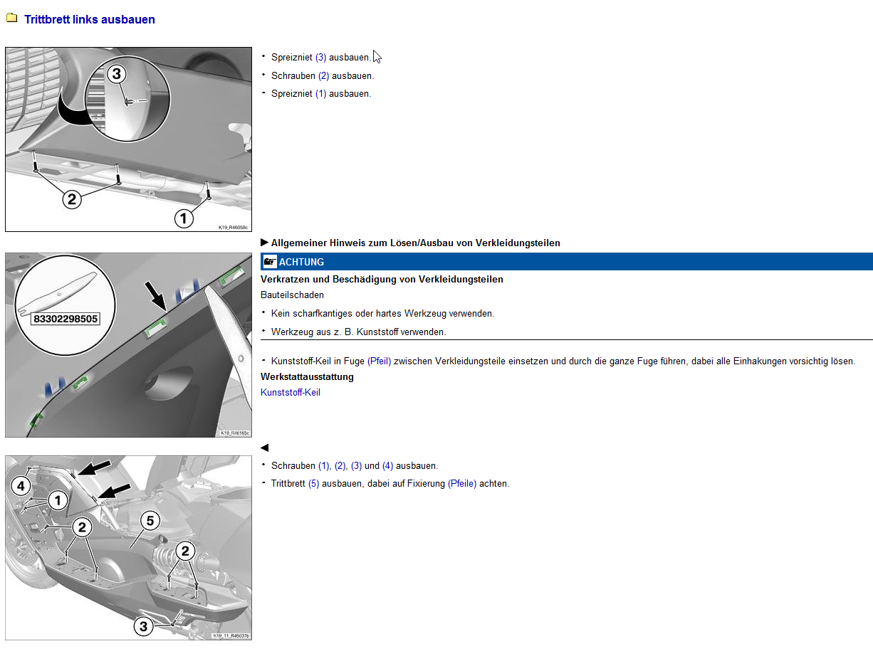

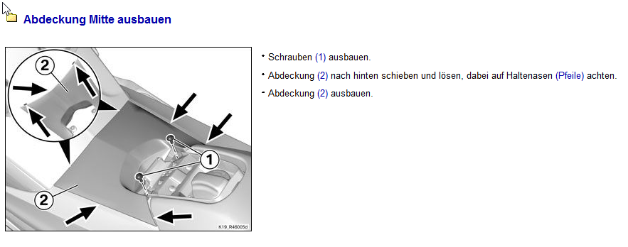

- Beiträge: 1964
Die anderen Schritte:

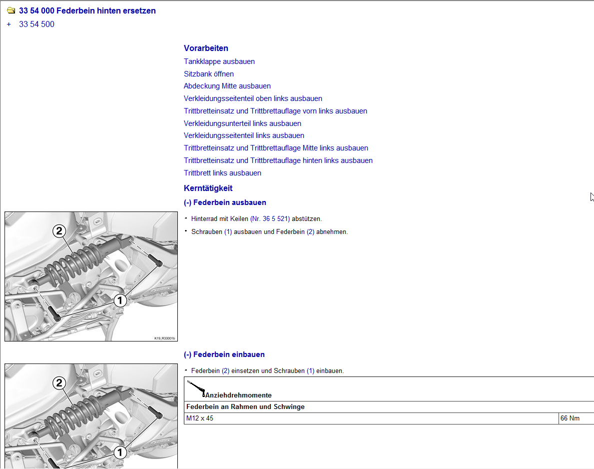

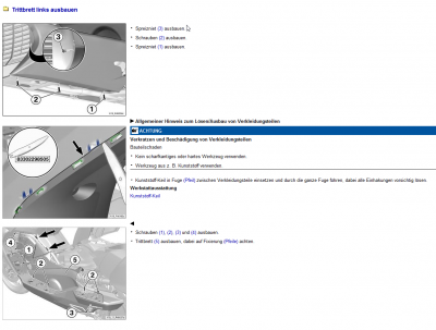

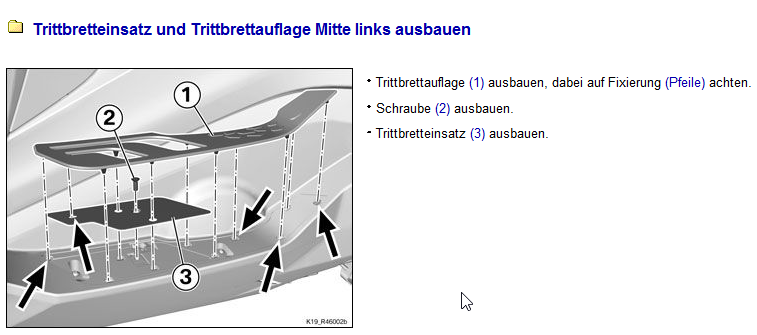

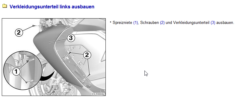

- Beiträge: 1964
Man kann nur fünf Bilder in einem Beitrag hinzufügen. Hier also die noch fehlenden:
