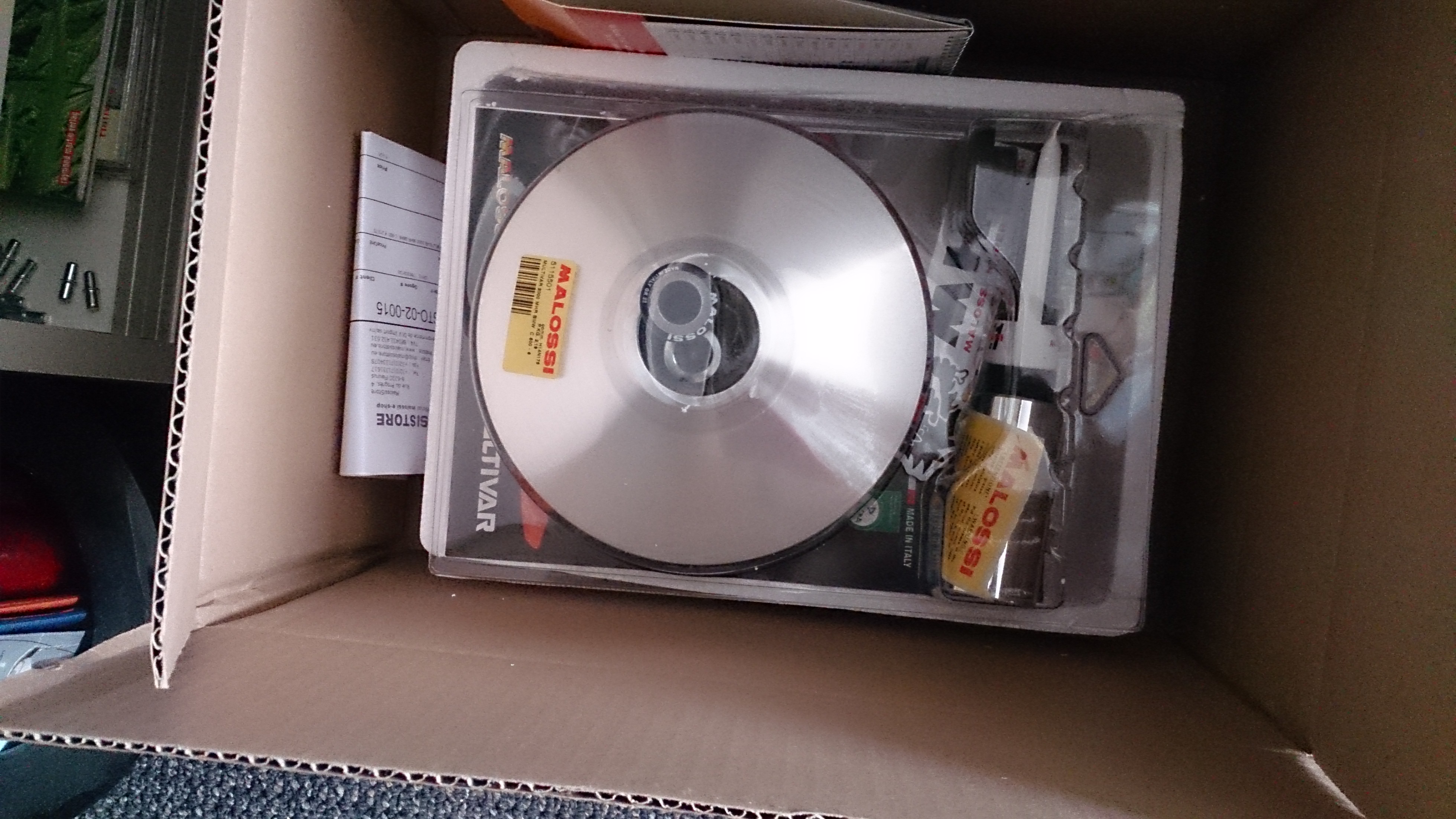

Ist heute angekommen, nächste Woche wird sie montiert!
Als ich heute den Termin gemacht habe in der Werkstaat meinte der Mechaniker, dass sie bei der Costa die Erfahrung gemacht hätten, dass sich eventuell die Sicherungsmutter lösen kann.
Das habe ich hier im form auch schon gelesen, aber auch nur für die Costa.
Gibts da bei der Multivar Erfahrungen? Auch mit mehr Drhemoment anknallen?
Was passiert eigentlich, wenn sich die Mutter löst? Der Mechaniker meinte, dass man eben stehnbleibt, dass aber sonst nichts kaputtginge. Ist das so?

Hi, Costa wird mit 160 Nm angezogen, zudem gibt noch Sicherungsscheibe, die das ganze sichert. Wenn man jedes Mal neue Sicherungsscheibe und Mutter verwendet (3-5 EUR bei BMW) und den Drehmoment beachtet, löst sich da überhaupt nichts.
Meines Wissens nach werden andere Varios mit 100 NM angezogen. Wenn mehr Drehmoment, dann aber nur geringfügig.

Vielen Dank für die Tips, das Ding ist drin!
Bin sehr zufrieden, wirklich ein Unterschied wie Tag und Nacht!
