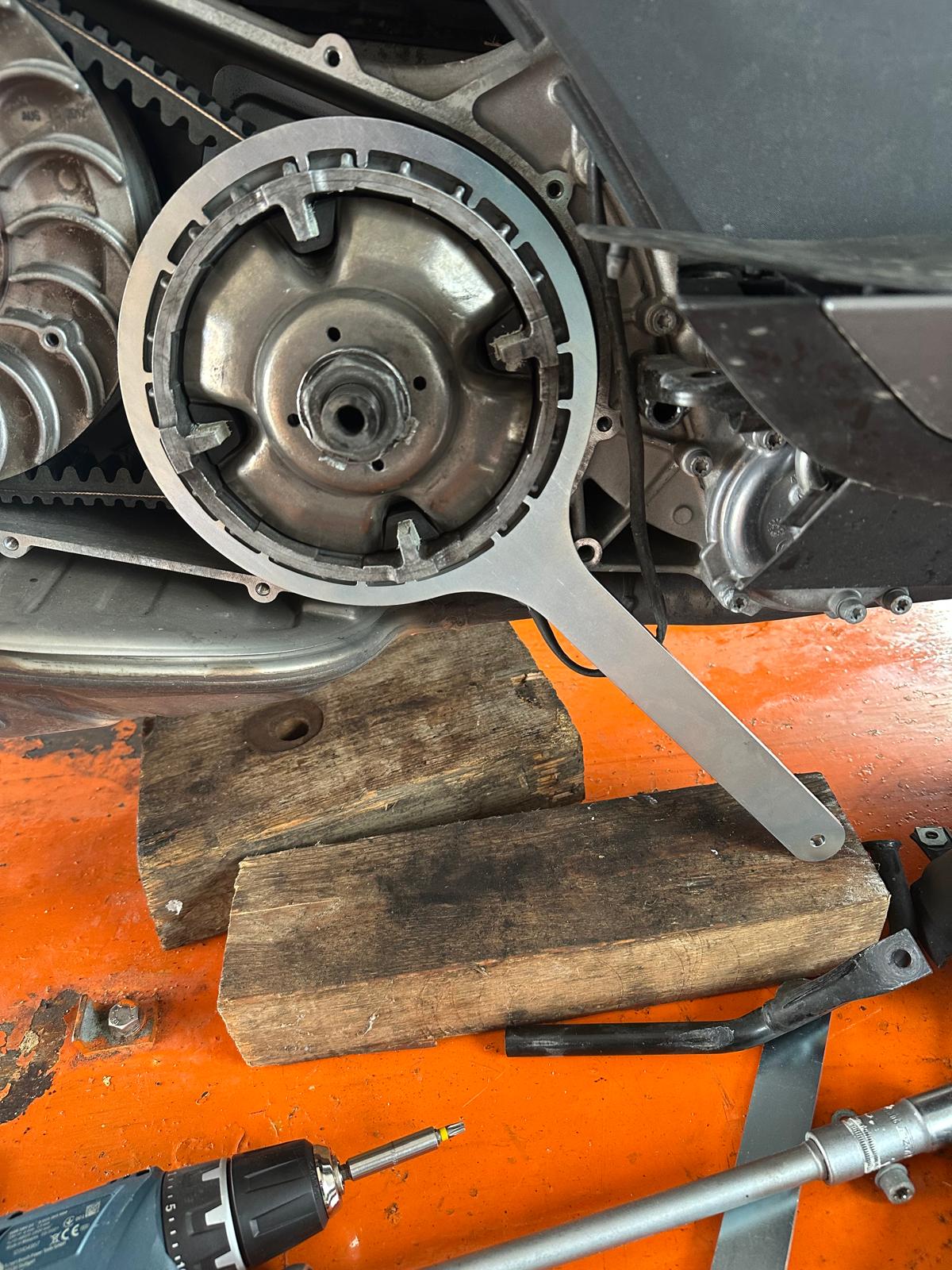

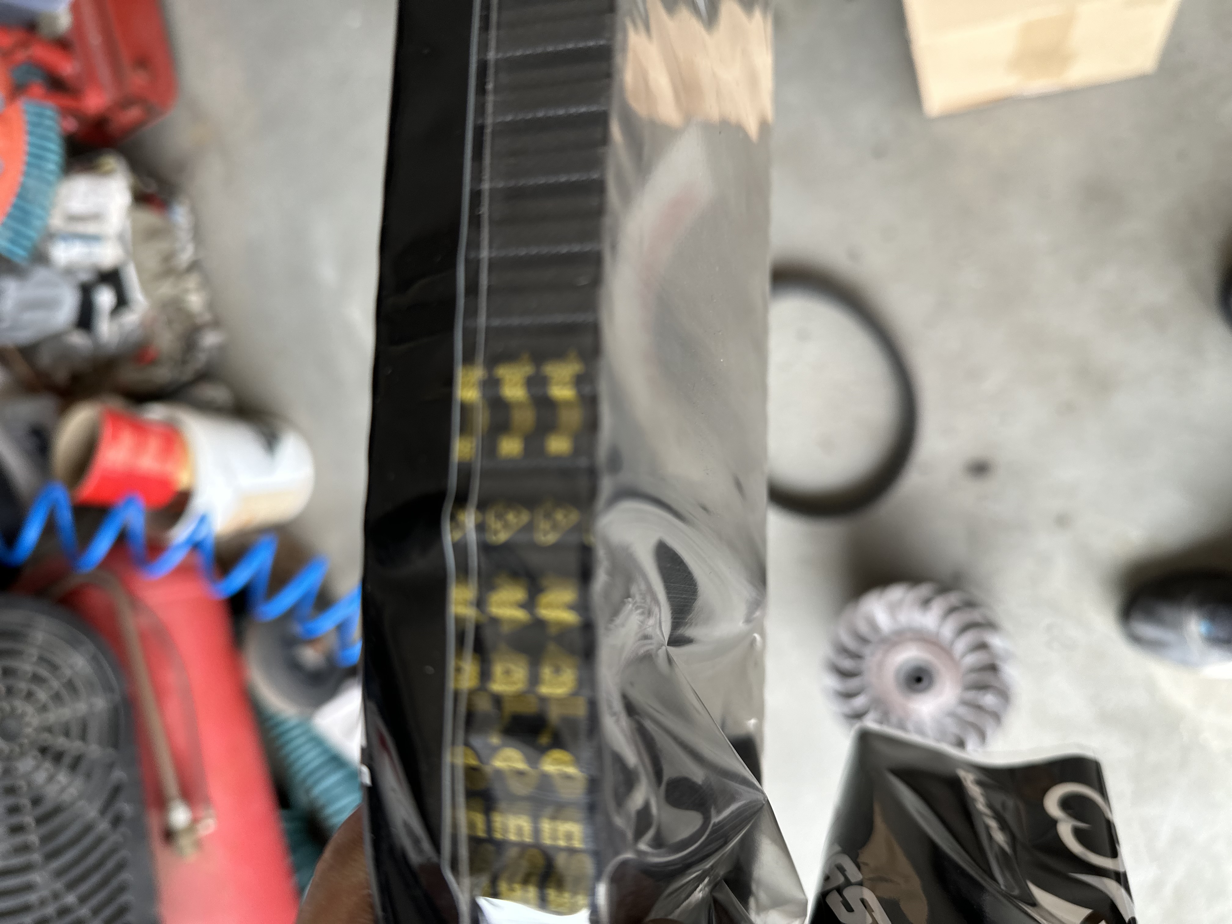

Servus Opi, mein Spezialwerkzeug habe ich hier gekauft:
https://www.scooter-attack.com/de/kaufe ... 09d5913ed9
Kürzlich war bei Kleinanzeigen eines angeboten. Das ist aber nicht mehr drin. Antriebsriemen habe ich den von Malossi gekauft. Eine JCosta habe ich nicht. Auf den Rat von Bärle habe ich mir die Kymco Rollen geholt. Das muss aber alles noch montiert werden. Im Winter war es mir in der Garage zu kalt und jetzt waren dringendere Arbeiten dran.

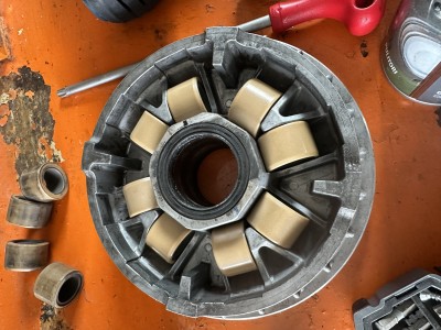

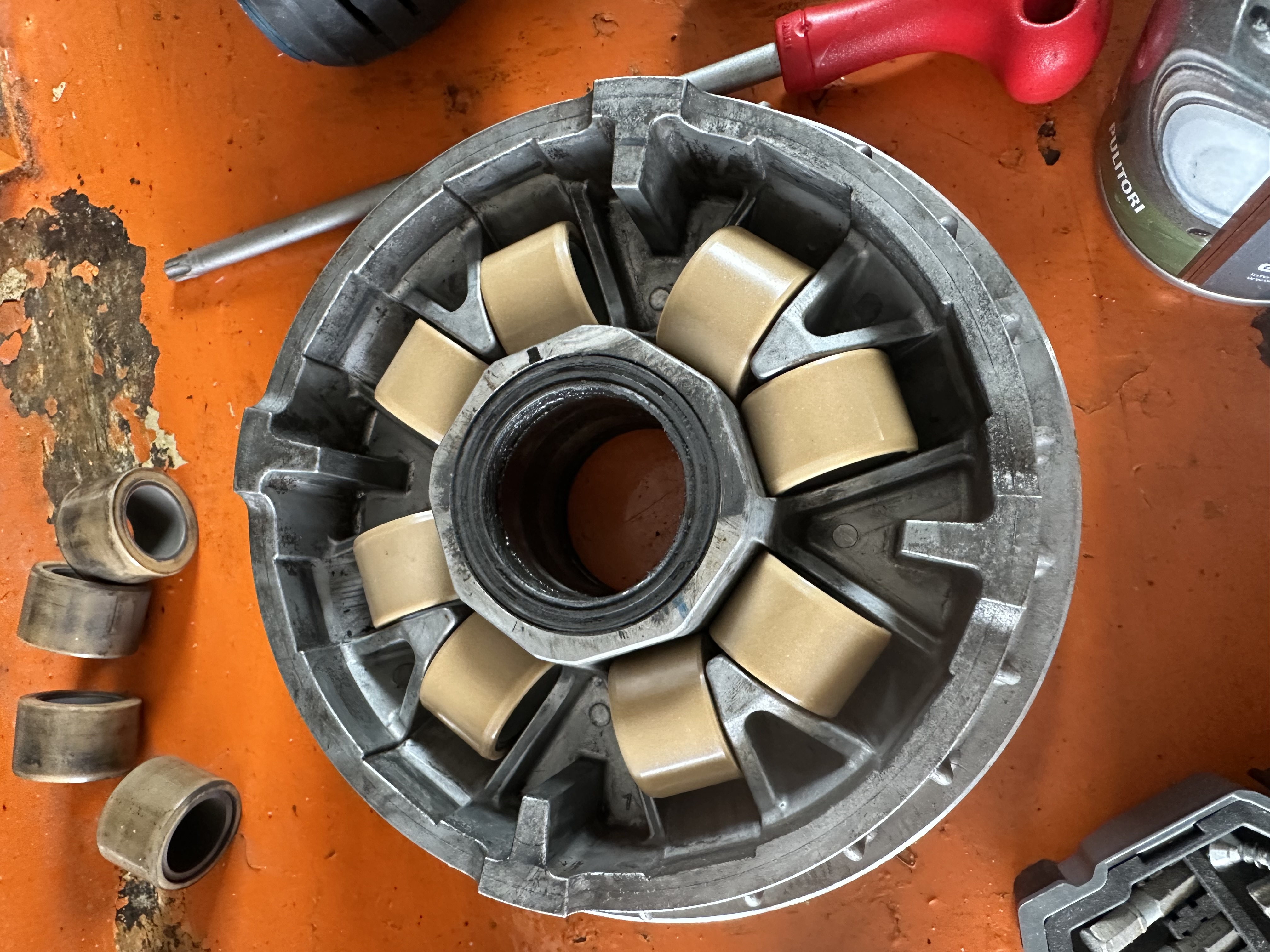

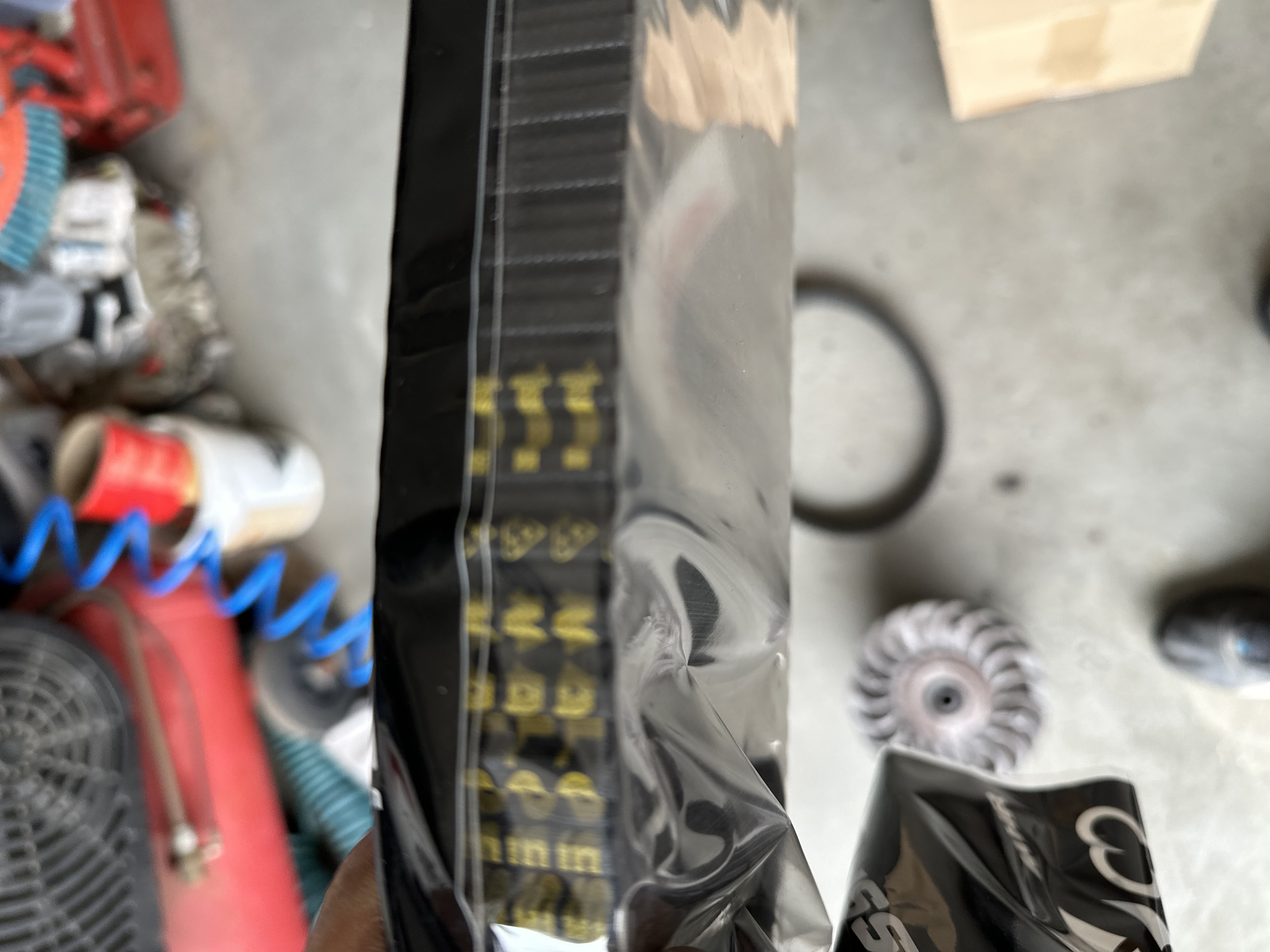

Beitrag von Dreimalschwarz » Sa 29. Mär 2025, 17:44

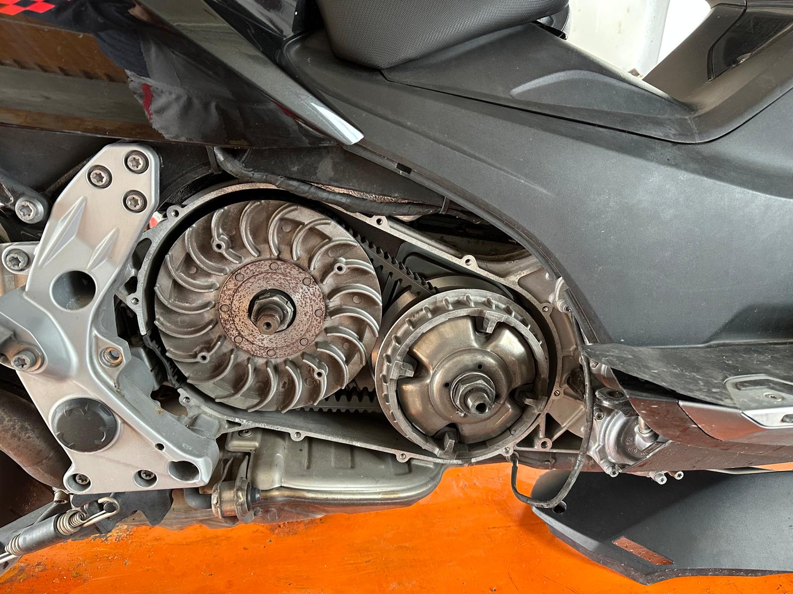

Heute habe ich die Kymco Rollen und den Malossi Riemen montiert. Das ist kein Hexenwert. Eine lange 34er Nuss und ein Schlagschrauber erleichtert das Ganze. Der Roller beschleunigt nun spürbar schneller. Den Antriebsriemen hätte es noch nicht gebraucht, der sah noch top aus.
