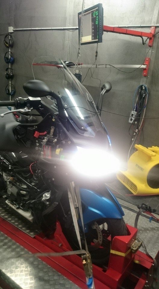

Gemäss obigen Diagramm sind es die absolut üblichen 1.6kW zusätzlich am Hinterrad. 1.6kW sind ca. 2.2PS. Im Motor dürften das so max. ca. 2.5..2.9PS mehr durch Deinen PC sein.Mariusz hat geschrieben:Moin Freunde, nun "ich habe fertig". Mein C600 im Detail: cosmic blue, highline, Akrapovic ohne DB Killer, Dr. Pulley 29 gr., PC V, individual Mapping. Leistungszuwachs am Hinterrad+7 PS (!!!). Beigefügt Leistungsmessungen: Serie (Motorradmagazin) und nach dem Tuning. Blick auf Vmax lohnt sich. Fahreindruck: kein rupfen mehr beim Anfahren und ein unglaublicher Druck in jedem Drehzahlbereich. Es ist mit der Serie nicht zu vergleichen. Kosten? na ja, wer spricht schon davon als C600 Besitzer

nur mal kurze Berichtigung:
39,9-35,5=4,4 kW am Hinterrad x 1,3636 = 6 PS. (am Hinterrad).

das wären dann so ca. 8..9PS an der Kurbelwelle. Das ist heftig und kann ich irgendwie nicht glauben. Denn das wären in Prozenz ca. 15..17%! An meiner R1200RT verwende ich den PC5 und habe dort knapp spürbar etwas mehr Dampf. Aber den 60PS Motor des Rollers auf knappe 70PS mit dem PC halte ich schon sehr erstaunlich, gelinde gesagt. Wer regelmässig Fachzeitschriften liest, weiss, dass mit diesem Chiptuning viel versprochen wird, aber nur mässig gehalten werden kann. Du hast ja ausser der Endtüte nichts weiter verändert, also keine Massnahmen im Ansaugtrakt, Ventile, Nockenwellen etc.?Mariusz hat geschrieben:nur mal kurze Berichtigung:

Hallo, da die Verluste an der vario im Verhältnis zu Schaltgetriebe wesentlich höher sind beträgt der (geschätzte) leistungszuwachs der Motorleistung ca. 12-15 PS. Das ist in der tat heftig. Nächste Woche baue ich j.costa eco 4rc ein. Zur Zeit sind pulleys mit 29 Gr. Und akra dran. Von pulleys habe ich mir mehr vmax versprochen. Die ist jedoch bei 180 -185 km/h am Ende. Ich vermute dass auch meine Rollen (wie bei Andy) gekippt sind. Ob dies tatsächlich zutrifft teile ich übernächste Woche mit. Ich erhoffe mir mit der Costa noch mehr Durchzug und höhere vmax (inkl. Beinchenheben, versteht sich).
PS: die von mir beigefügten leistungmessungen sind doch sehr aussagefähig. Mehr Beweis gibt es nicht. Möglicherweise wurde dein pc5 erst garnicht abgestimmt?

wie ich schon anderweitig schrieb, das grundprinzip der j.costa erachte ich als mechanisch das bessere. bei den rollen (welche ja eigentlich gleitstücke, bzw. gleitkörper sind), besteht bei nicht symmetrischer form wie jenen von pulley die gefahr des kippens. das hat ddirk sehr anschaulich beschrieben. was ich nicht nachvollziehen kann: wieso wird bei den pulleys gewichten nicht gleich eine stärkere andruckfeder vorgeschrieben, weil es ja auf der hand liegt, dass der andruck für diese spezielle abgeflachte form grösser sein sollte!
egal. ich bin immer noch skeptisch bezüglich den von dir angesprochenen 12...15PS an der kurbelwelle. und 20% sind die verluste auch nicht, vermutlich sind es wie schon erwähnt dann allenfalls so knapp 9PS mehr, aber auch dies ist heftig! man bedenke, dass der roller 60ps an der kurbelwelle nominal liefert. dazu noch die serienstreuung und da sind dann 9PS schon extrem viel! 12..15PS wäre vergleichbar, wie wenn ein 100PS bike plötzlich nur mit chiptuning 125PS abdrücken würde...und von sowas habe ich noch nie gehört.
