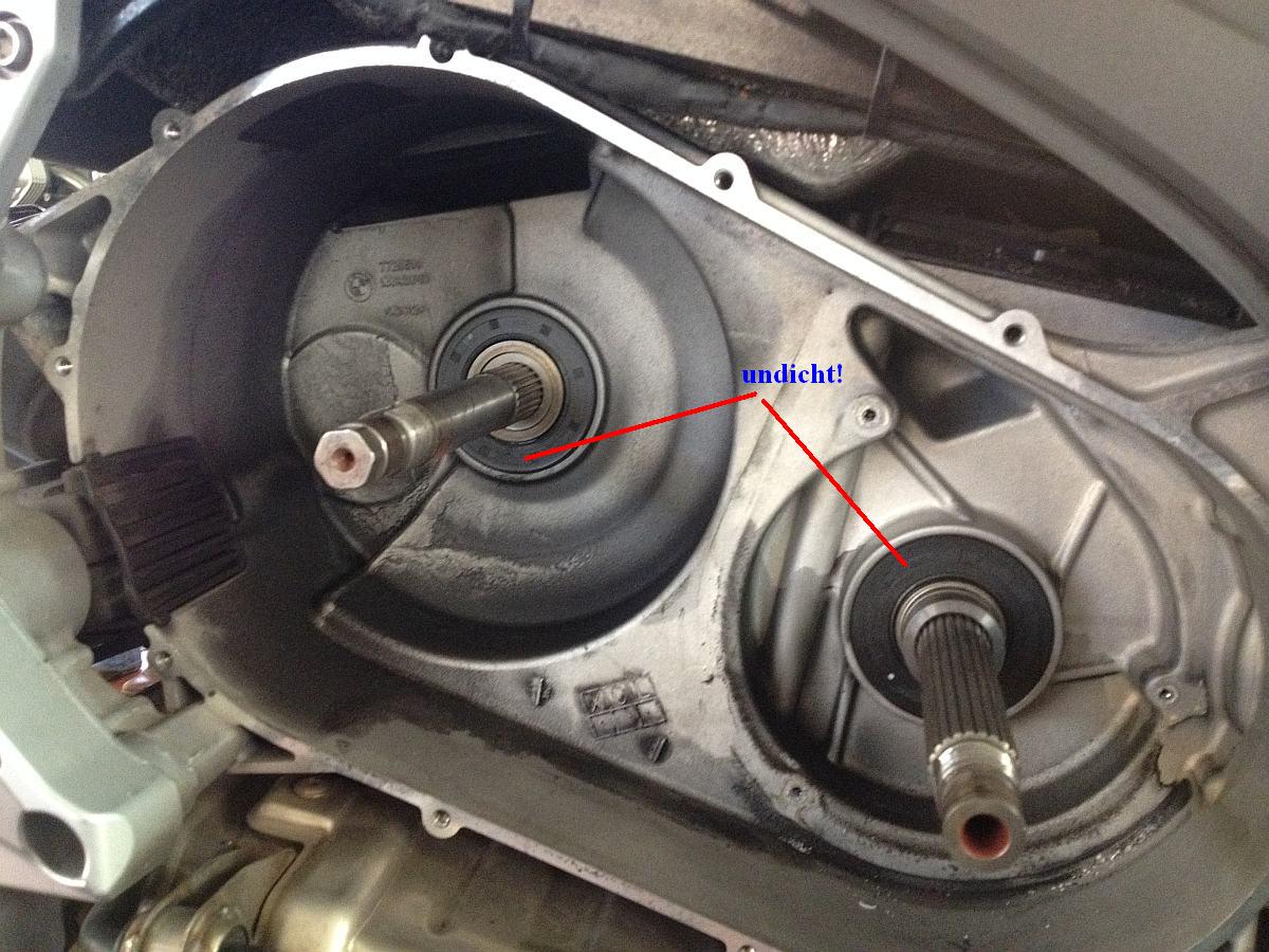

2. neue Kupplung des C650S als Ersatzteil ist frühestens in 6-8 Wochen lieferbar. Ich habe jedoch bewusst von einer Bestellung abgesehen, denn die Ursache meines "Problems" bereits lokalisiert wurde (s. Bild). Durch die Undichtigkeit an beiden Wellen ist Öl ausgetreten. Laufleistung 19.000 km. In Folge verglasten erneut die Kupplungsbeläge und der Keilriemen samt Kupplung rutschte. Die Dichtungssätze wurden konstruktiv in 2014 verändert und kosten ca. 18 + 38 EUR. Beide werden erneuert und samt neuen Kupplung in "alt" Ausführung getauscht. Parallel dazu wird eine Spring Slider (passt perfekt) und schwerere Gewichte 20,00 Gramm montiert.
Die Spring Slider erleichtert die Arbeit des Wandlers um vielfaches, die 1,5 Gramm schwerere Gewichte reduzieren die Drehzahl, die ohnehin bei 8500 rpm elektronisch begrenzt wird, die Spannrate der Feder wird um rund 4 mm (sprich Höhe des Spring Slider) erhöht. Dies führt zum etwas höheren Anpressdruck auf den Keilriemen, wobei die 4 mm unbedenklich sind. Wer schon eine GGD Feder getauscht hat, kann gern die Länge der neuen Originalfeder und der alten Originalfeder nach sagen wir mal 20.000 km selbst vergleichen. Dass die neue Feder länger ist ist klar. Sollte die Abstimmung danach nicht ganz meiner Vorstellung entsprechen, werden die Variogewichte in 0,5 Gramm Schritten weiterhin verändert, bis das Optimum erreicht ist. Ziel der Aktion ist es die Drehzahl zu reduzieren bis zum erreichen des DZB bei 8500 rpm. Im Umkehrschluss Erhöhung der Beschleunigungswerte und spürbare Erhöhung der Vmax. Die Vario der J.Costa ist nach etwa 4.000 km wie neu. Wichtig ist, die Einfahrphase von mind. 300-500 km einzuhalten und bei der Montage peinlichst die Komponente säubern (ohne Bremsreiniger!). Man sowie etwas Graphitpulver in die Hülse geben. Danach ist die Sache rund.
4. ich führe KEINE Modifikationen am Auspuff durch! Es war nur einfach ein Gag für Leute, die denn Sinn des Fahrens mit Akra ohne "Tampon" nicht verstanden haben. Genauso gut hätte ich schreiben können, dass man Eisbeutel vor den Topf hängen sollte. Bitte daher mit Humor nehmen

Hallo Dirk, das mit den 15-20% kannst du vergessen, die 4 mm machen fast nicht aus. Was die GGD Feder angeht gibt es bei BMW keine Referenzwerte, man unterscheidet also nicht zwischen neu und alt. Ich kann dir aber versichern, dass die GGD Feder nach 19.000 km völlig intakt war und Ihren Job einwandfrei verrichtet hat. Der Längenunterschied war mindestens 2 cm im ausgebauten zustand. Vorsichtshalber habe ich es dennoch getauscht. Mit der PN hast Recht, mein Fehler, sorry.
PS: ich baue die neue Kupplung nicht ein, da die "alte" Kupplung absolut ok ist. Diese wird nur einfach erneuert. Es gibt keine Veranlassung daran zu fummeln, zumal dann die Sache (technisch gesehen) recht kompliziert werden kann. Auf Experimente habe ich keine Lust.
