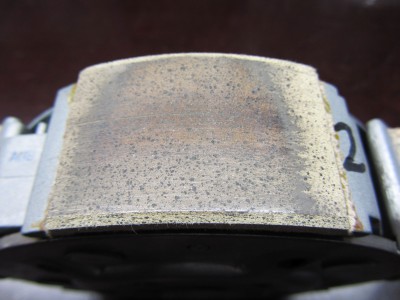

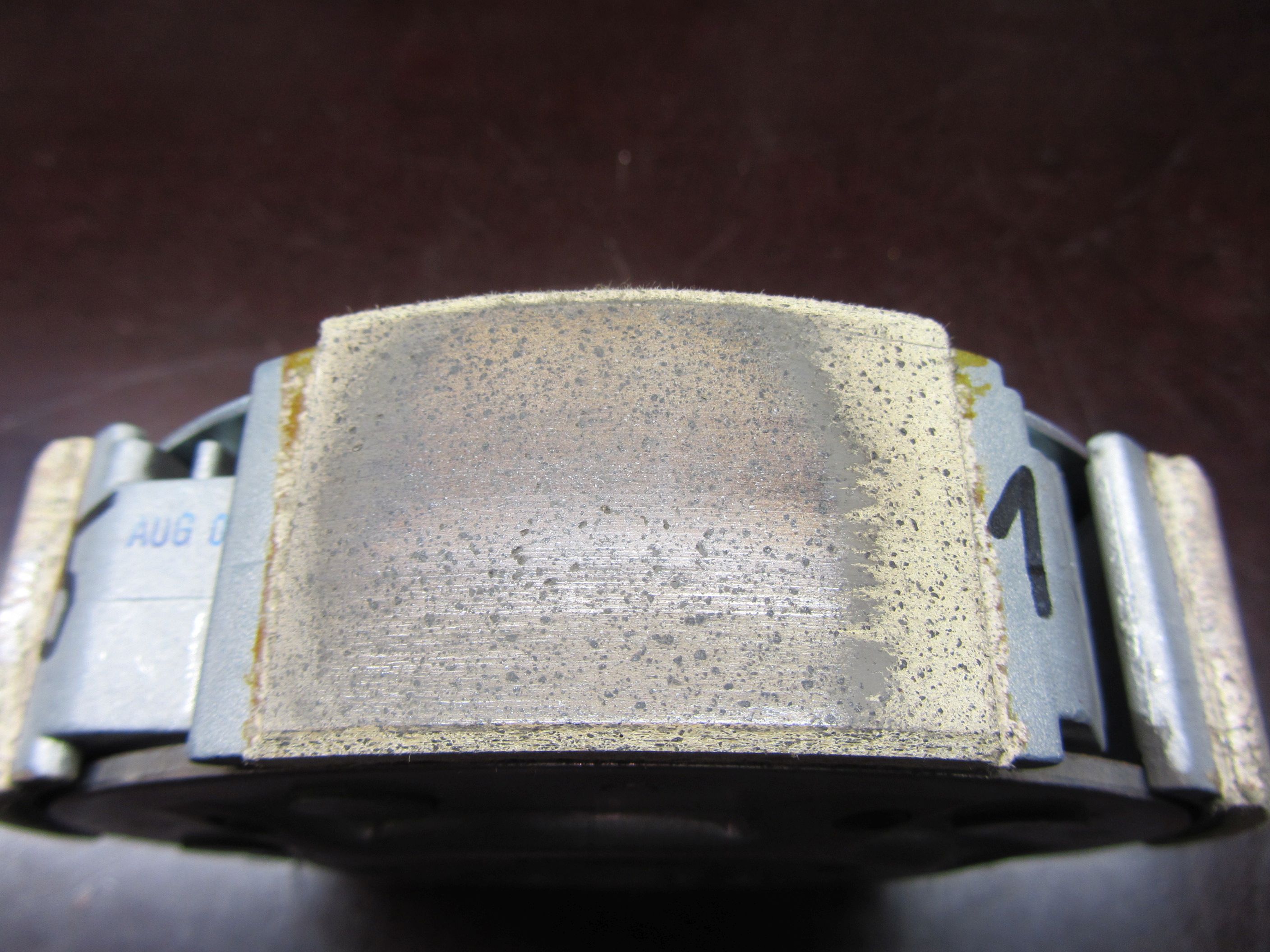

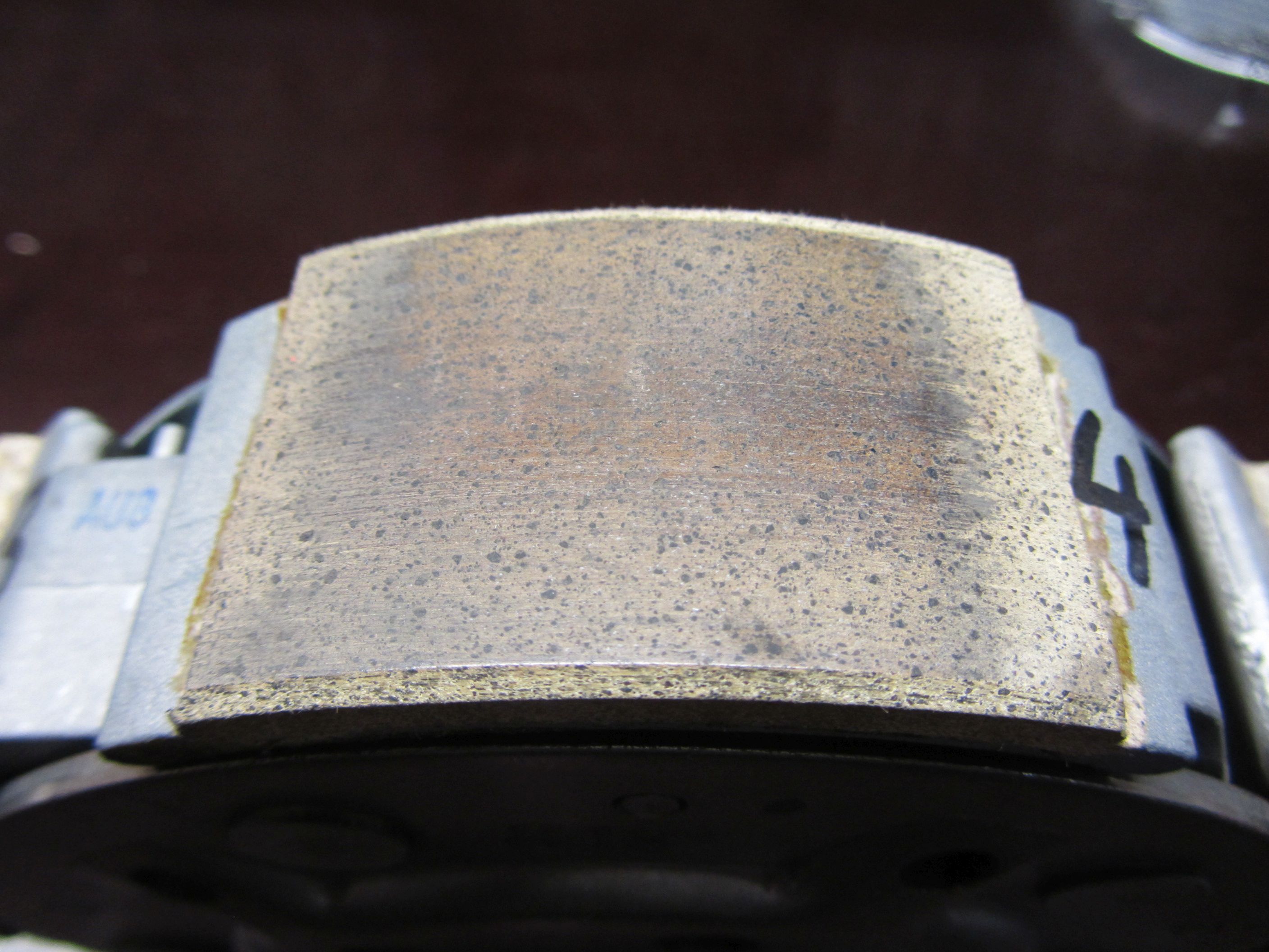

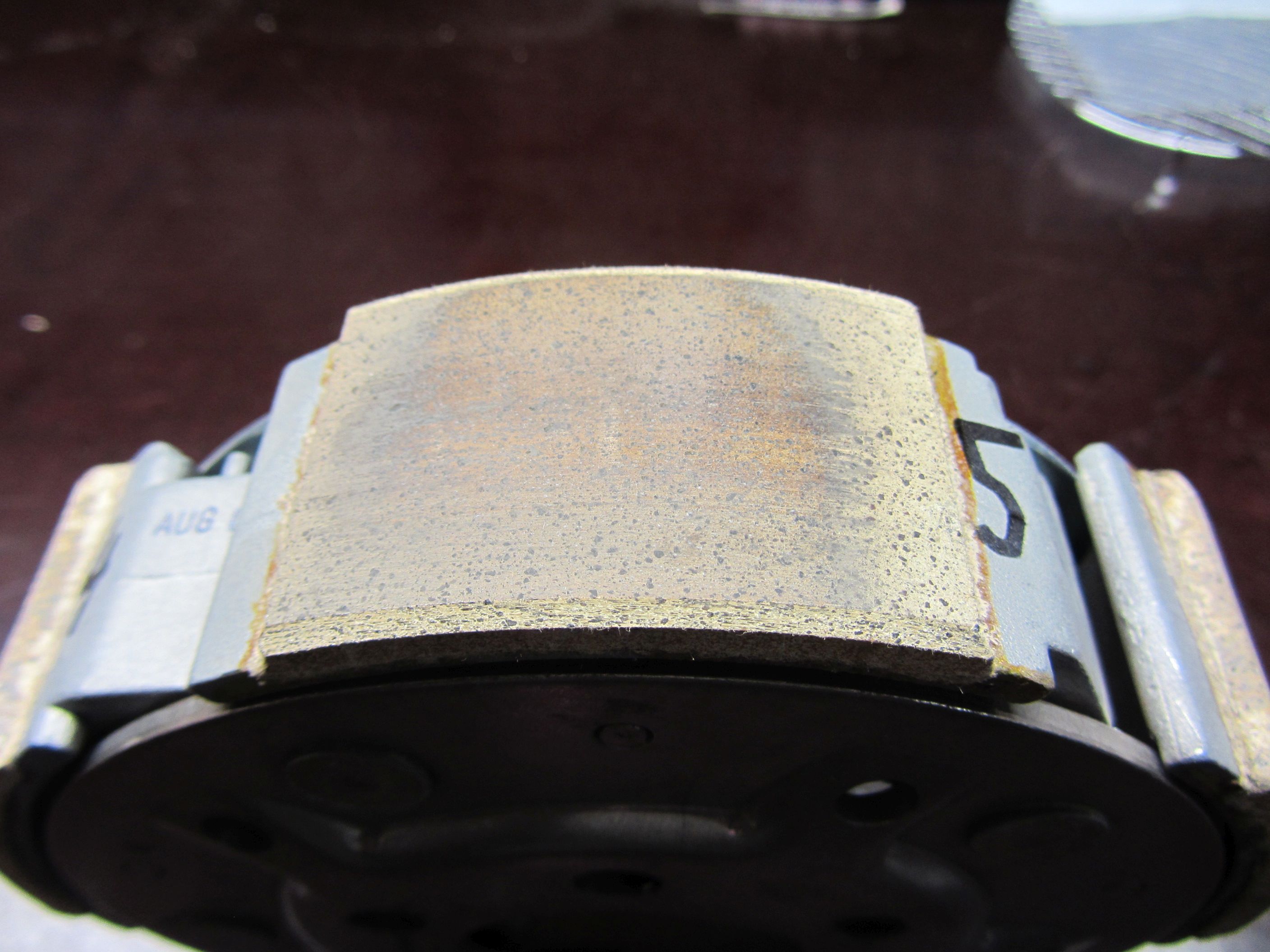

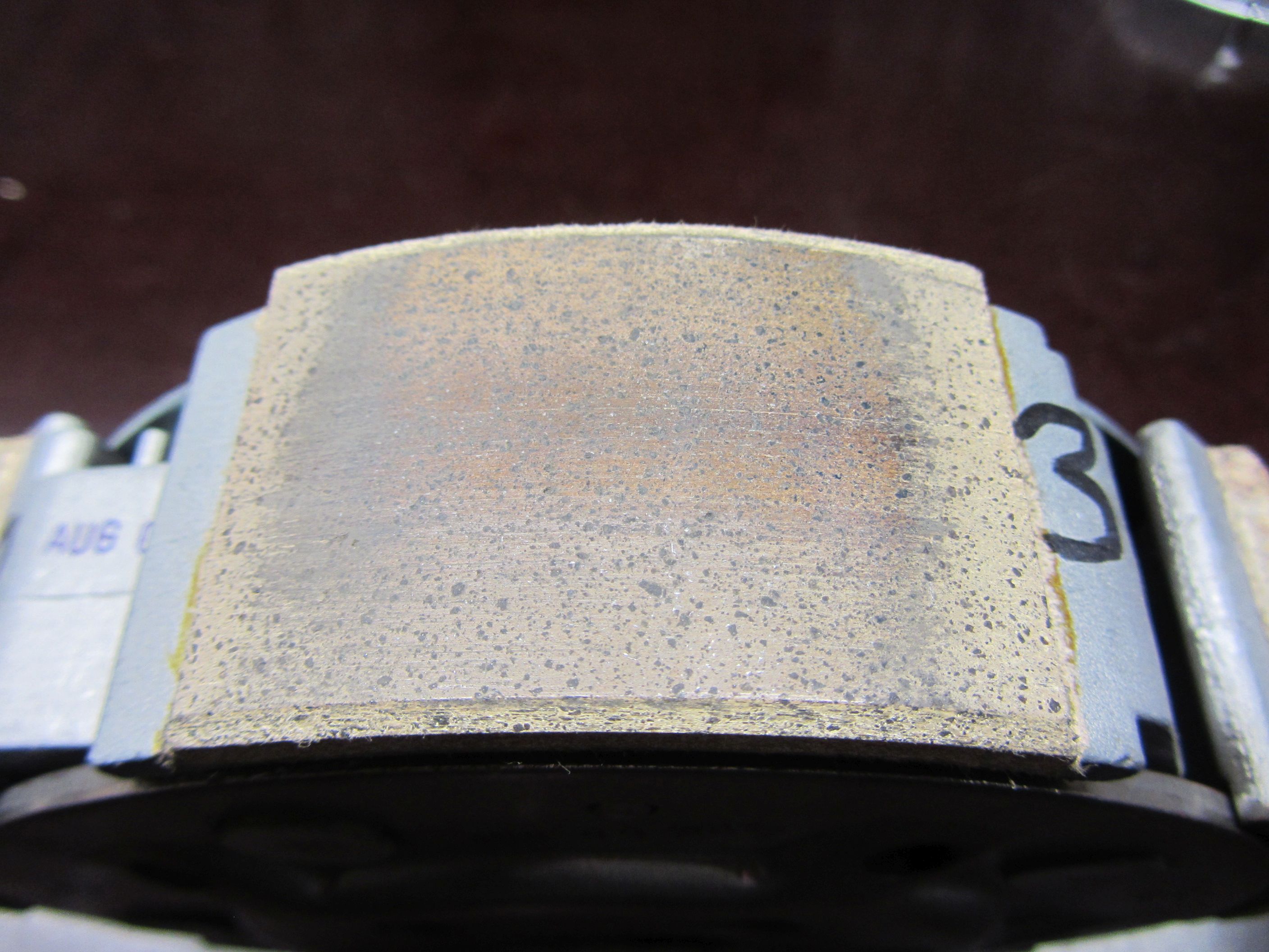

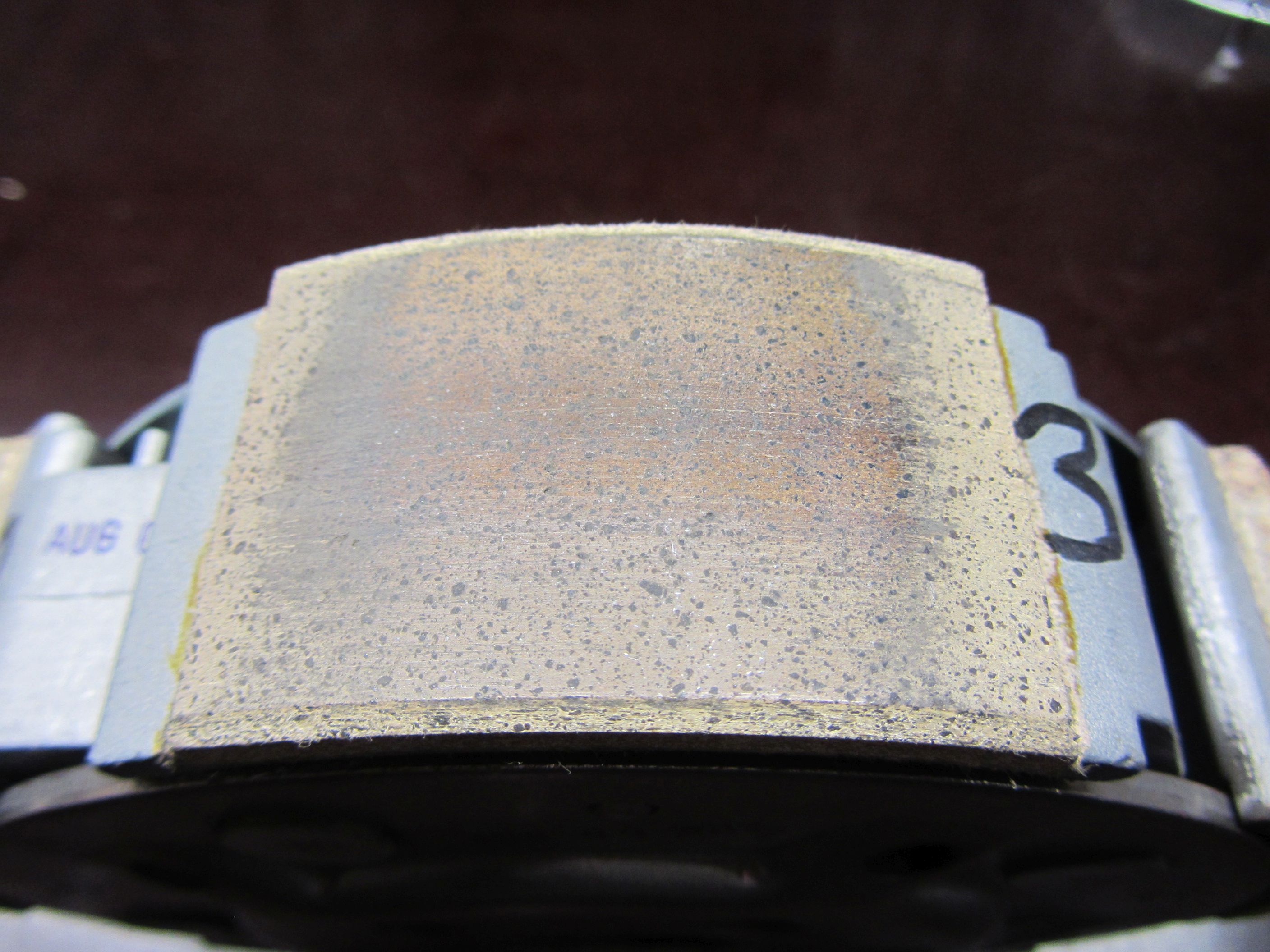

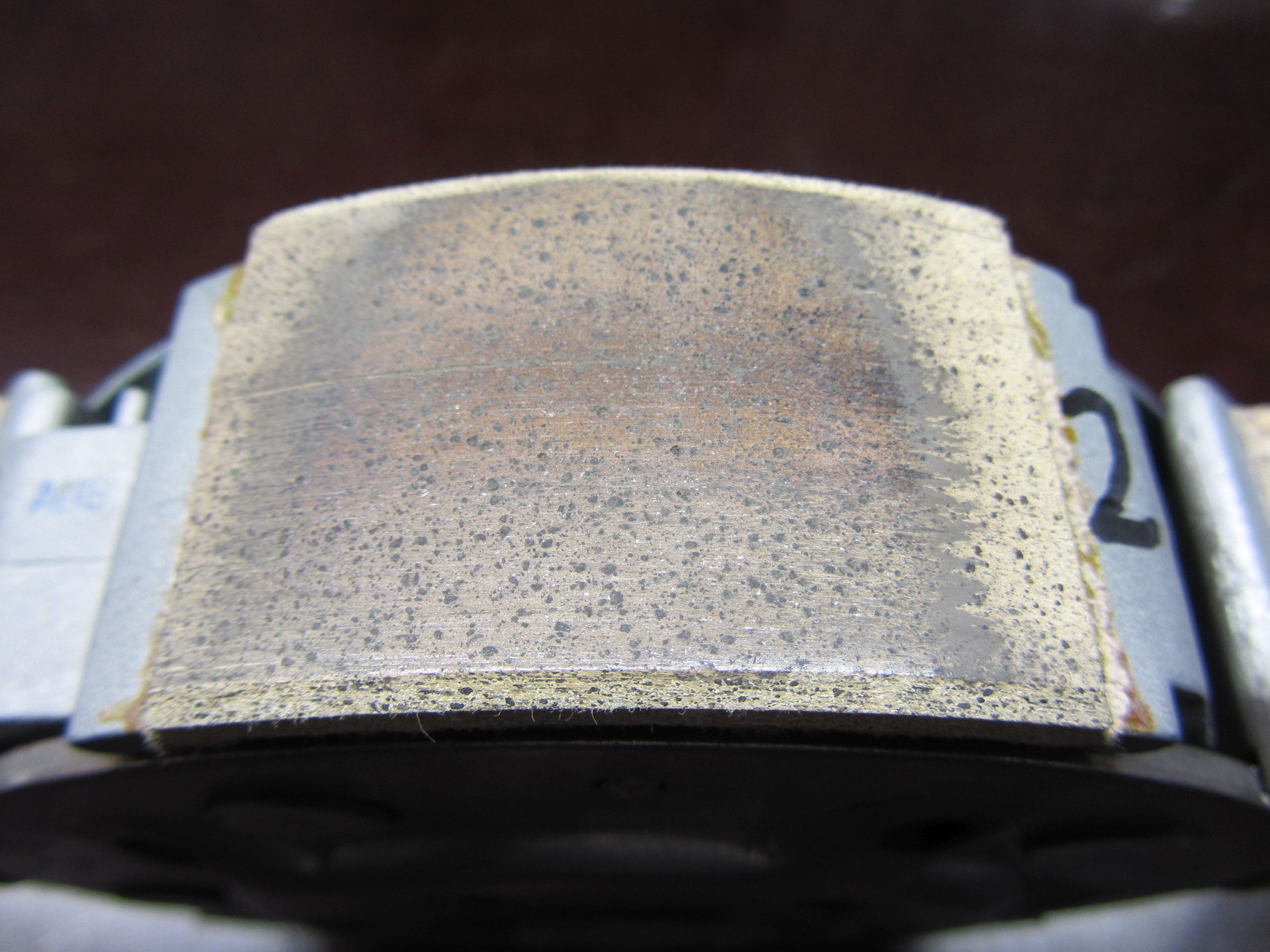

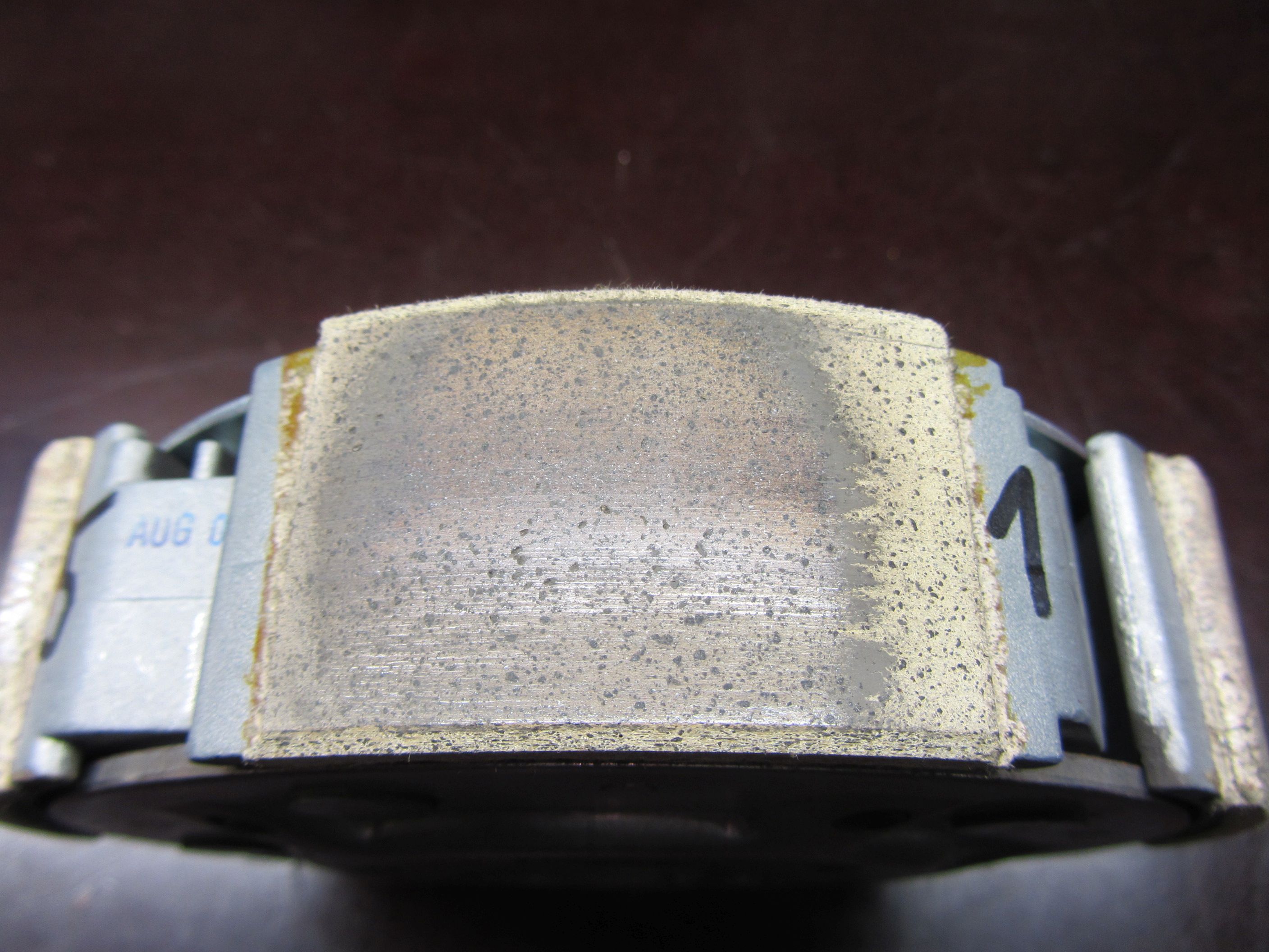

Bin heute Morgen wieder mit dem Roller zur Arbeit gefahren und habe dabei nochmals Anfahrtests gemacht. Wenn man still steht und sachte beginnt am Gas zu drehen, beginnt bei ca. 3000U/Min die Kupplung zu greifen/schleifen. Das Moped zieht also langsam an. Das reicht natürlich noch nicht zum Wegfahren. Das Hupkonzert der Autos, die hinter einem stehen, wäre vorprogrammiert. Steht man also vor der roten Ampel und will bei Grün normal losfahren (also kein Kavalierstart), so schnellt die Drehzahlt locker bis gegen 5000 U/Min hoch. Greift die Kupplung dann kräftig und der Vorwärtstrieb beginnt, so sinkt die Drehzahl wieder etwas. Eigentlich nicht wirklich anders, wie vorher. Der grosse Unterschied ist aber, dass die Kupplung nun wirklich sanft greift und nicht ruckelt oder rupft. Daher werd ich wohl die innen liegenden Clutchfedern durch etwas weichere ersetzen, damit die Drehzahl beim Anfahren etwas sinkt.
