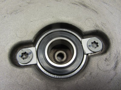

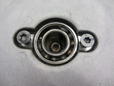

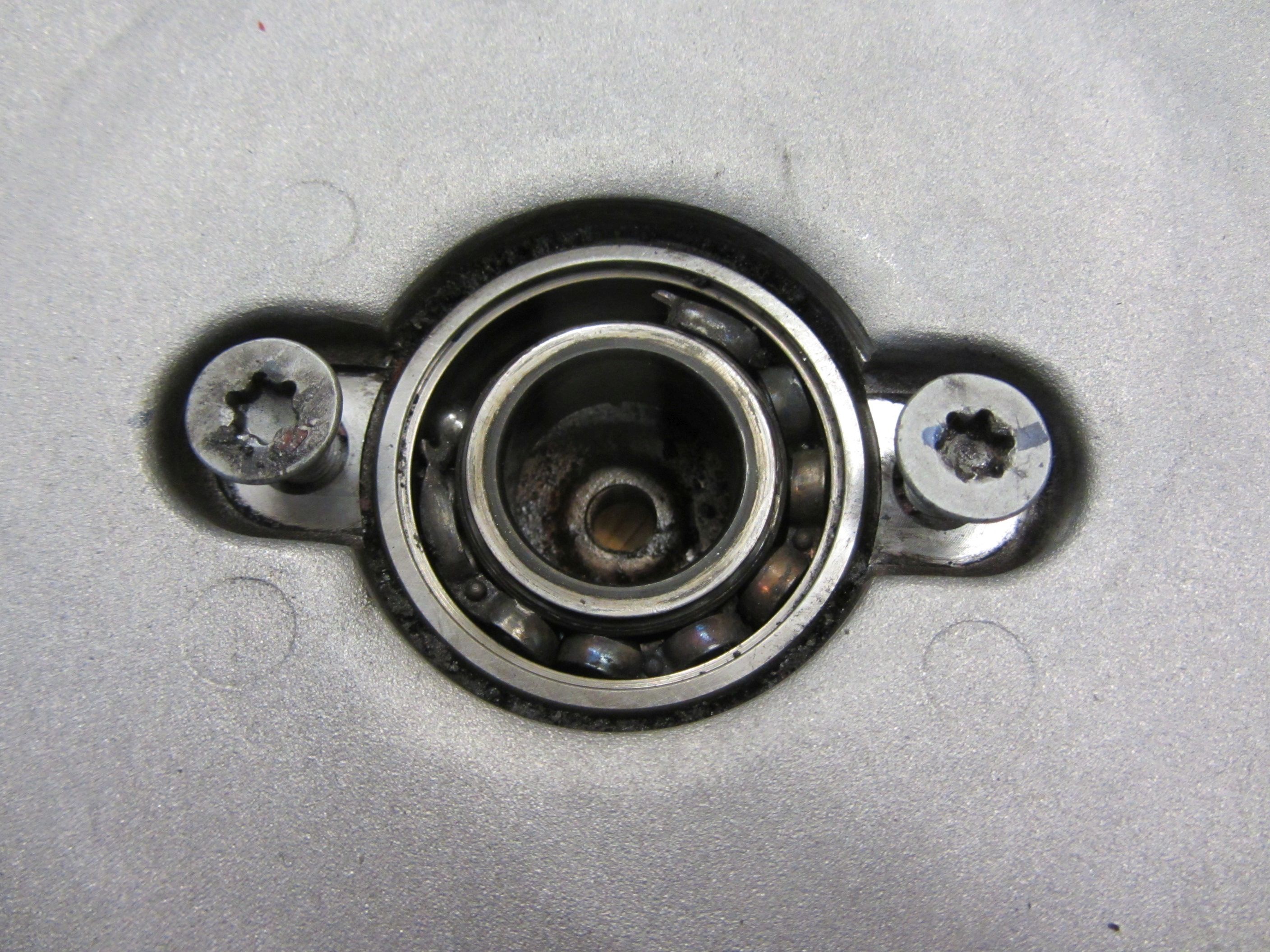

Anlässlich meiner Umbauaktion ist mir leider ein kleiner aber bedeutungsvoller Fehler unterlaufen: Auf der Achse der Variomatik-Einheit (Pulley-Einheit) habe ich eine ca. 6 mm breite Distanzscheibe falsch montiert. Dies hatte schlussendlich zur Folge, dass die Druck- und Kräfteverhältnisse des Antriebsriemens im Zusammenspiel mit der Variomatik nicht mehr gestimmt haben. Somit hat sich die Befestigungsmutter auf der Wellenachse zwei mal gelöst und sich gegen das Gegenlager des Alugehäusedeckels gequetscht. Dieses Lager und die zwei kleinen Haltelaschen (diese verhindern, dass sich das Lager aus seinem Presssitz löst und gegen die Mutter auf der Wellenachse wandert) wurden hierauf zerstört.
Siehe nachfolgendes Bild:
Hier ein kleines Update:

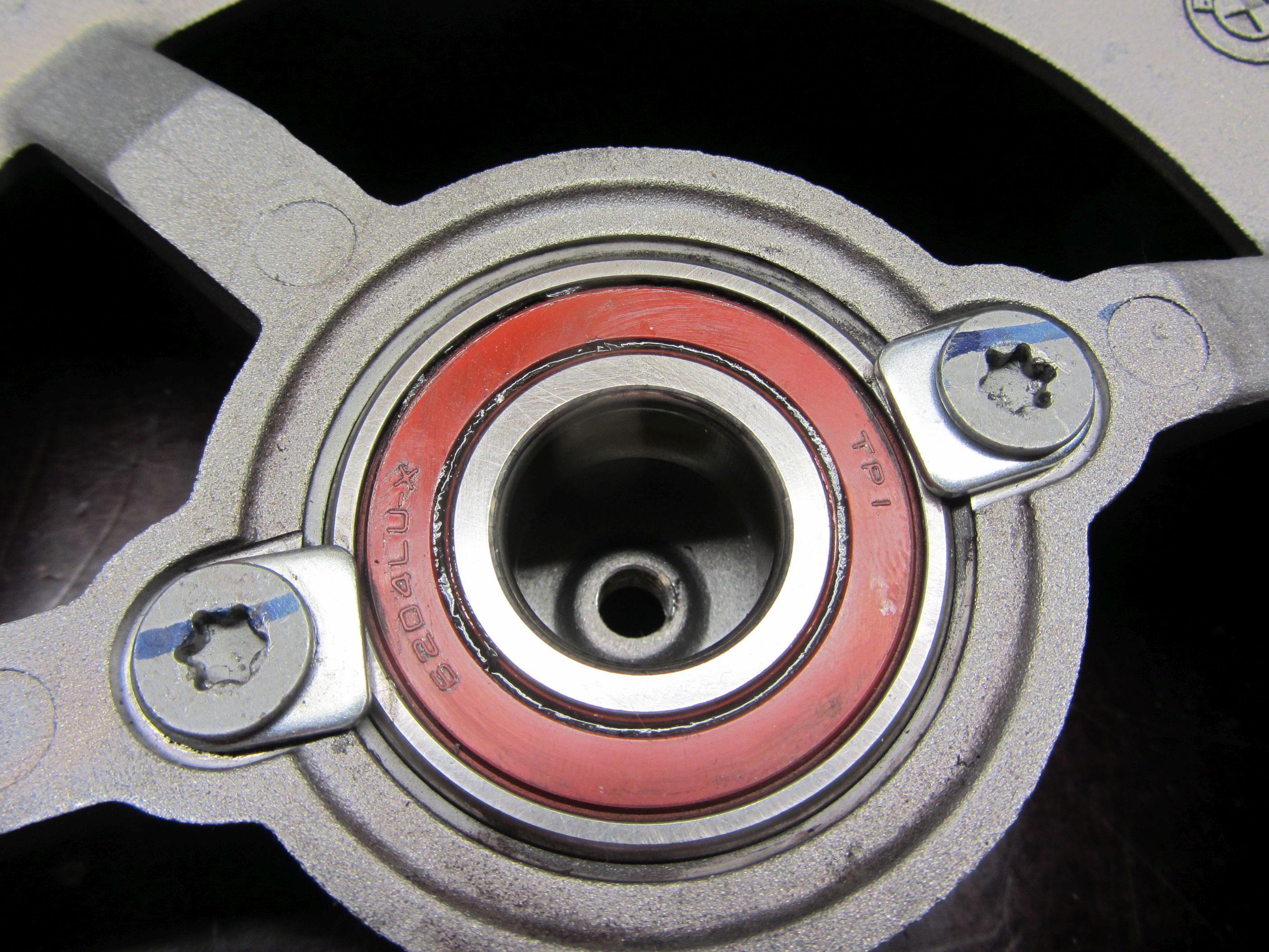

So sieht das ganze im Original aus....

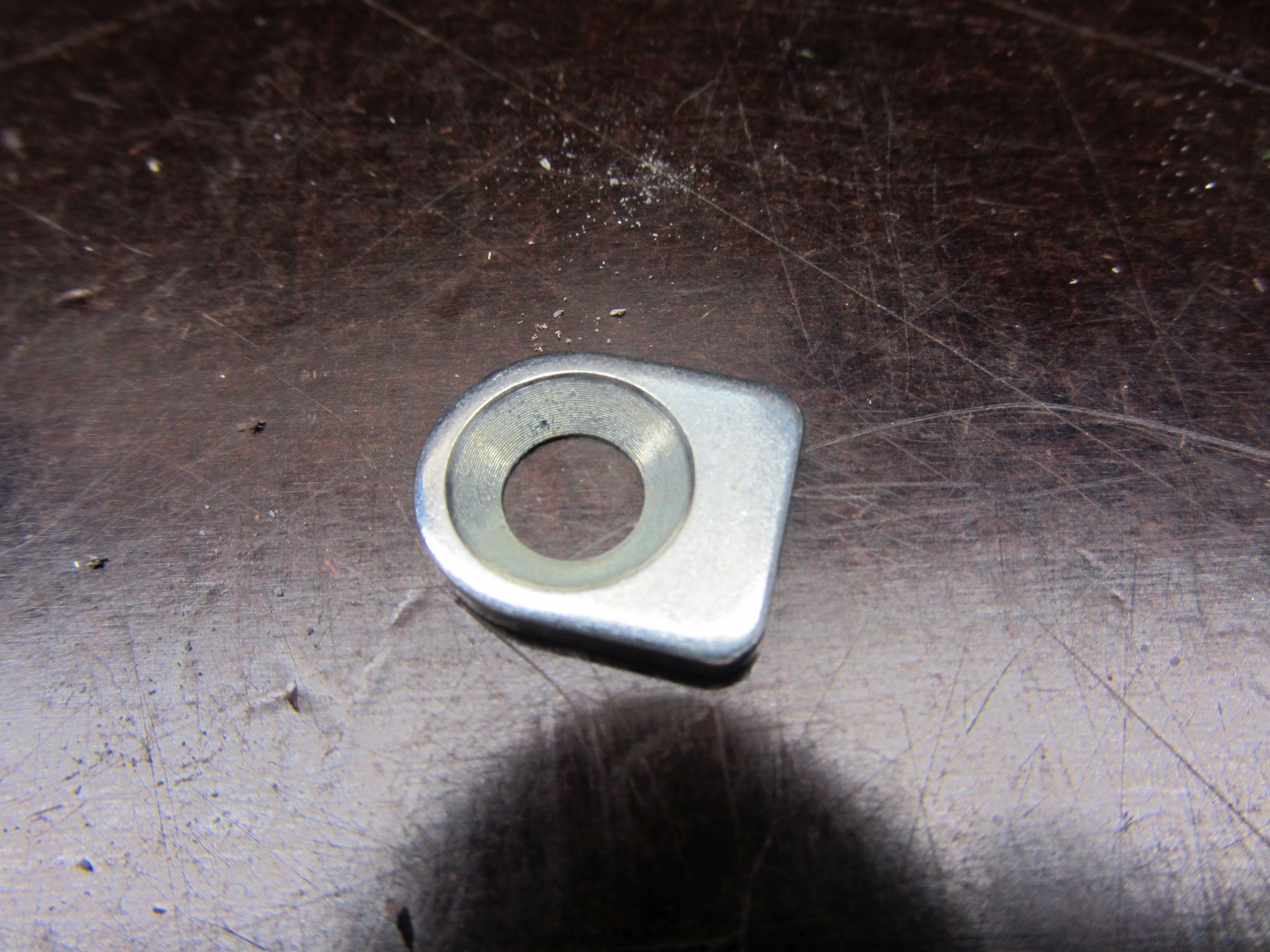

Nun, was soll man sich aufregen. Hätte schlimmer sein können. Der Schaden liess sich relativ schnell reparieren. Das Auswechseln des Lagers dauerte nur grad einen Tag, das war kein Problem. Erstaunlicherweise konnten diese Laschen nicht geliefert werden. Siehe Bild:

Erst hiess es Liefertermin ca. Mitte März, später dann ca. 20. Mai. So lange wollte ich natürlich nicht warten. Hat natürlich nichts mit dem Händler zu tun. Dieser kann ja nicht mehr als bestellen und ebenfalls warten. Das hat mich schon etwas erstaunt. Ich war der Annahme, dass von einem BMW-Motorrad neuester Bauart sämtliche Ersatzteile, seien diese auch noch so klein, doch irgendwo, zumindest in Europa, auf Lager seien. Offenbar ist dem aber nicht so.
Also hab ich mir diese Laschen schnell selbst angefertigt, eingebaut und das Motorrad endlich wieder zusammengeschraubt. Sieht nicht hundertprozentig wie das Original aus, erfüllen ihre Pflicht aber trotzdem. Und sieht man ja nicht von aussen.
